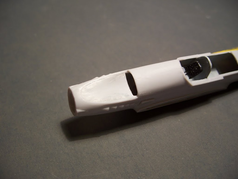

W ostatnim odcinku serii skleiłem kadłub. Oraz uzyskałem atrakcję - punkt kulminacyjny, gdzie nasz bohater musi zmierzyć się z pierwszym problemem:
Problem: Całkowicie nieszczelny wlot powietrza:
Rozwiązanie: Szpachla, szlifowanie, gładzenie, polerowanie i tajemne moce.
Efekt: W miarę zadowalający ;)

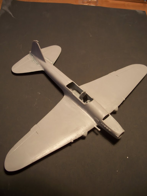

I finał na dzisiaj:
Całość sklejona i pokryta szpachlą. I tutaj pierwszy PS. Chciałbym podziękować osobie, która wymyśliła płynną szpachlę z połączenia nitro z plastikiem - bardzo się przydała! I pomimo "zachlapania" powierzchnia wychodzi gładziutka jak cera niemowlaka Ale bez szpachli klasycznej i tak się nie obyło.
Efekt dopieszczania:
Zbliżenie na kluczowy szczegół modelu...
I wielkie boom. Model otrzymał kabinę (tutaj jest mi wstyd, ale zapomniałem zdjęć. Jednak przysięgam uroczyście, że użyłem szpachli. (Stosunkowo) Dużo szpachli.) i podkład surfem. Od razu wylazły pewne niedoskonałości w miejscach szpachlowania, które na bieżąco poprawiam.

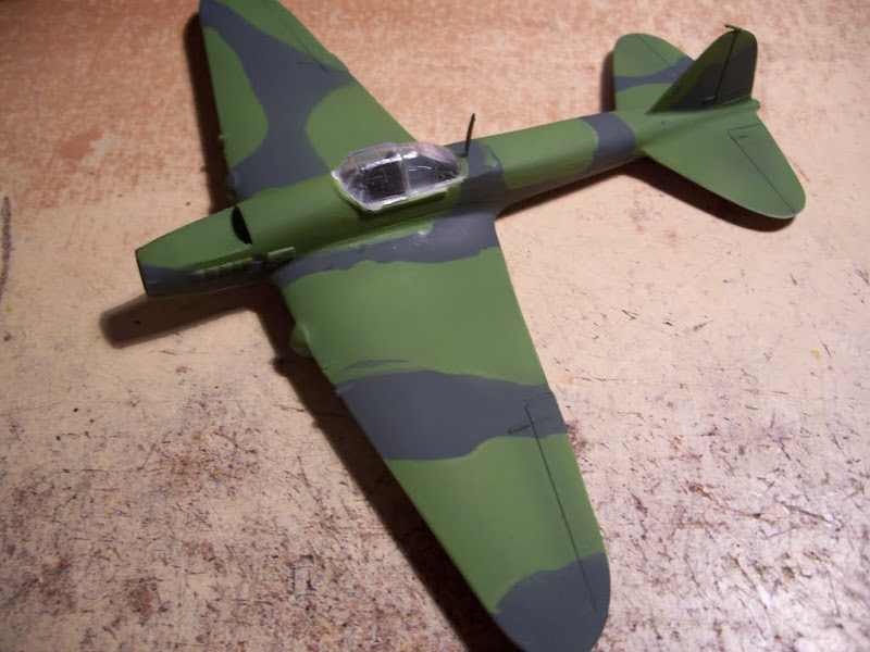

No ale gdy wszystko zostało wyrównane i dorobione, przyszedł czas na prawdziwy, sowiecki kamuflaż.
I tutaj zaczyna się lekki dramat, ponieważ braki umiejętności przysporzyły mi o wiele więcej dodatkowej roboty :(
Za pierwszym razem miało wyjść super, a wyszło jak wyszło. Efekty:
Jak widać, pełno niedociągnięć w maskowaniu, więc trzeba je poprawić! Niżej zdjęcia niedoróbek i od razu wstępnych "popraw". Jeszcze wiele pracy przede mną w tym aspekcie, ale od czegoś trzeba było zacząć
Bok kadłuba przed...
... i po lekkiej korekcji.
