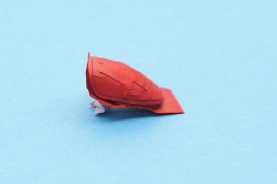

Bartosz69 Napisano 22 Października 2012 Share Napisano 22 Października 2012 Wiatam wszystkich. Rozpoczynam warsztat Komety w malowaniu Wolfganga Spara w kolorze RLM 23 z 1943 roku. Do budowy wykorzystam dedykowany do tego modelu zestaw EDUARD SS 136,waloryzujący głownie wnętrze kabiny.Postaram się odsłonić komory uzbrojenia i amunicji.Nie znalazłem w żadnej ofercie firmy dziełek Mauser MG 151 w skali 1/72,więc muszę wykonać je samodzielnie. Oto pierwsze prace nad kadłubem: Cytuj Odnośnik do komentarza Udostępnij na innych stronach More sharing options...

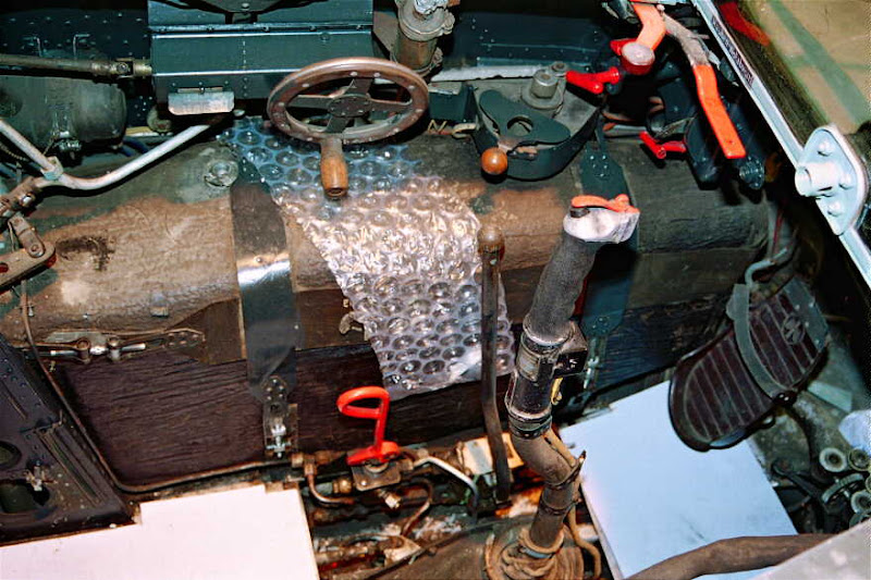

wuwumaster Napisano 25 Października 2012 Share Napisano 25 Października 2012 widzę idzie do przodu pełną parą jeżeli mogę się troche poprzyczepiać: - tablica zegarów niestety była w Kometach cała szara RLM66 :| - te dwie dźwignie po lewej od wolantu jeżeli masz chęć/możliwość wywal i wstaw z cienkich pręcików z gałką z gęstej farby na końcu, te dźwignie były na prawdę bardzo cienkie (w stosunku do wolantu) i umiejscowione mocno z boku, na zdjęciach często prawie niewidoczne z boku (jedna z nich to ręczna pompa do hydrauliki wychylania klap, druga dźwignia była do sterowania klapami (wypuszczanie, jak jużbyło napompowane ciśnienie w instalacji), taka prowizorka bo klap pierwotnie do Kometa nie przewidywano, dopiero po pierwszych lotach, a właściwie lądowaniach Kometem A V4 (dopiero czwarty prototyp był tym pierwszym latającym) stwierdzono że prędkość lądowania jest znacząco za wysoka - i dodano klapy, ok 30 machnięć wajchą było potrzebne do pełnego wychylenia, dzięki temu Komet "wyhamowywał" w powietrzu do jedynych 280-290km/h... jak bardzo to było przyjemne w obsłudze oceńcie sami... a Komet B odziedziczył to rozwiązanie, podobna historia tyczy się slotów) - dźwignie sterowania ciągiem silnika była niemalowana, aluminiowa, z czarną gałką na końcu (sterowanie było 3-położeniowe+bieg jałowy, przed gałką na dźwigni była dziura - po przesunięciu dźwigni z pozycji zerowej otwór odsłaniał przycisk rozrusznika i sie kometa odpalało, ale odpalania i działanie silnika to troche za długa opowiastka na zanudzanie tutaj - to kółko z korbką w kokpicie po lewej zwykle było w RLM66, było to kółko do klap wyważających samolot (te wewnętrzne klapy na skrzydłach) - widzę bardzo ładnie ci wyszły zasobniki na amunicję :spoko: pochwal się coś techniką wykonania - działko MG151 spoko, nie wiem czy już na gotowo wymalowane, działka niemieckie były w czarnej oksydzie, czyli zwykle czarne ze srebrzącymi krawędziami, można to jeszcze poprawić (oferta na żywiczne MG151 wciąż aktualna) - odciąłeś sterolotki, fajnie, gdy będziesz je przyklejał (zapewne wychylone, w tym samolocie przynajmniej z lotkami jest pełna swoboda co do wychylenia i naprzemiennie, i obie w góre/dół będzie poprawnie ) pamiętaj e była to lotka typu Friese a więc przy wychyleniu do góry jej przód szedł w dół co jest dość charakterystyczne i dobrze widoczne w tym samolocie (łatwo to rozwiązać przyklejając imitację zawiasów do skrzydła i naciąć lotki głębiej niż oś obrotu lotki) to tak po krótce powodzenia i pozdrawiam! ww Cytuj Odnośnik do komentarza Udostępnij na innych stronach More sharing options...
Bartosz69 Napisano 26 Października 2012 Autor Share Napisano 26 Października 2012 Dziękuję Wuwumaster za rady w sprawie malowania kokpitu i postaram się poprawić-wymienie na cieńsze i wstawie w najbliższym czasie.Co do koloru tablicy podpierałem się muzealnej zdjęciem Komety znalezione w necie. Niestety,chciałbym poprawić ten błąd,ale tablica jest już zamontowana i musi niestety tak pozostać.Pozostałe kolory w kokpicie postaram się jeszcze uaktualnić.Atu jeszcze jedno zdjęcie kokpitu. Działka na zdjęciach były jeszcze "ciepłe"-farba jeszcze świeża.Wykończyłem je i powinny już przypominać choć trochrę prawdziwe.Co do sterolotek najprawdopodobnie zostawie je w pozycji neutralnej,a wycięcie ich spowoduje bardziej rzeczywisty wygląd Komety.Zasobniki amunicji to praca z cienkim pcv-trochę to trwało, ale chyba udało mi się zbliżyć do orginału.Nastepna porcja zdjęć za niedługo. pozdrawiam wzystkich Cytuj Odnośnik do komentarza Udostępnij na innych stronach More sharing options...
