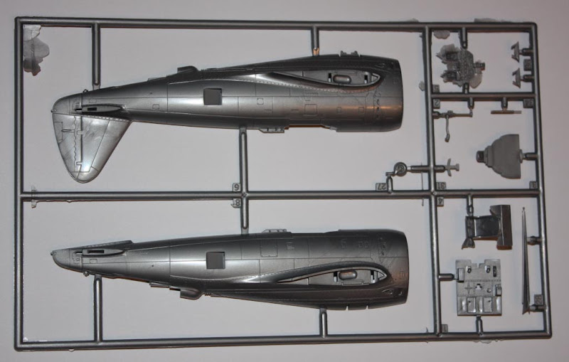

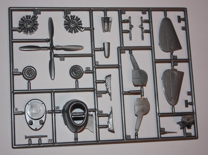

Póki co kończę dwa inne zaległe warsztaty więc wrzucam tylko inboxa modelu Revella:

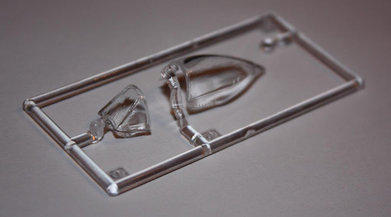

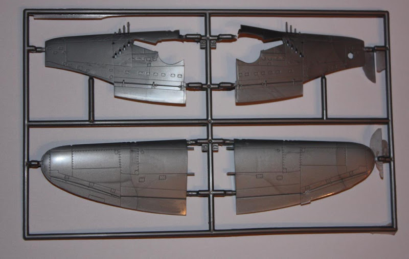

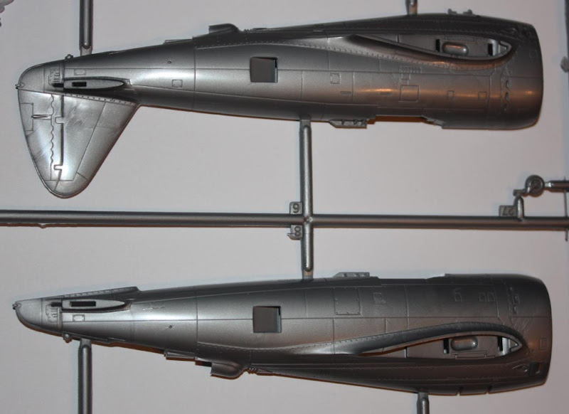

Model wygląda bardzo dobrze, dość spora ilość szczegółów no i cena niska, tylko 17 zł. Ale żeby nie było za łatwo to model ma też parę minusów. Pierwszy to małe wgłębienia na statecznikach poziomych. Odrobina szpachli i powinno być po problemie.
Drugi problem to ledwo widoczne linie podziału na osłonie silnika, będzie trzeba je poprawić. Trzecim problemem jest oszklenie. Jest mało przejrzyste i są widoczne na nim drobne ryski.
Za to daje dużego plusa za kalki. Na arkuszu znalazło się całe mnóstwo napisów eksploatacyjnych. Ciekaw jestem tylko jak się będą kładły. Mam teraz trochę wolnego czasu więc z budową P-47 powinienem ruszyć jeszcze w tym tygodniu.
Co będziesz robił z szybką? Jest zamiennik z vacu, będziesz sam tłoczył czy zostawisz tak jak jest?
Dodatki są dość kuszące, ale tym razem chyba sobie jednak daruje. Co najwyżej dorobię coś we własnym zakresie.
Zostawienie szybki takiej jaka jest raczej odpada. Na zdjęciu całkiem wyraźnie widać pilota, jakbym ją zostawił w tym stanie wyszedł by strasznie rozmazany. Sposobów na poprawę oszklenia jest co najmniej kilka. Pierwszym jest próba przeszlifowania owiewki. Będzie z tym trochę roboty, ale może się to udać. Drugim wyjściem jest kupno zestawu Hasegawy, który prawdopodobnie i tak będę musiał zamówić by zyskać odpowiednie kalki. Mam cichą nadzieję, że tam szybka będzie w lepszym stanie. Następne sposoby to te, o których wspominałeś, czyli albo wytłoczenie nowej samemu, albo zakup vacu. Jak widać kilka rozwiązań jest, mam nadzieję, że któreś rozwiąże problem oszklenia.

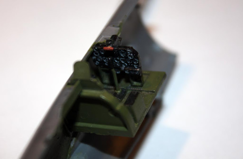

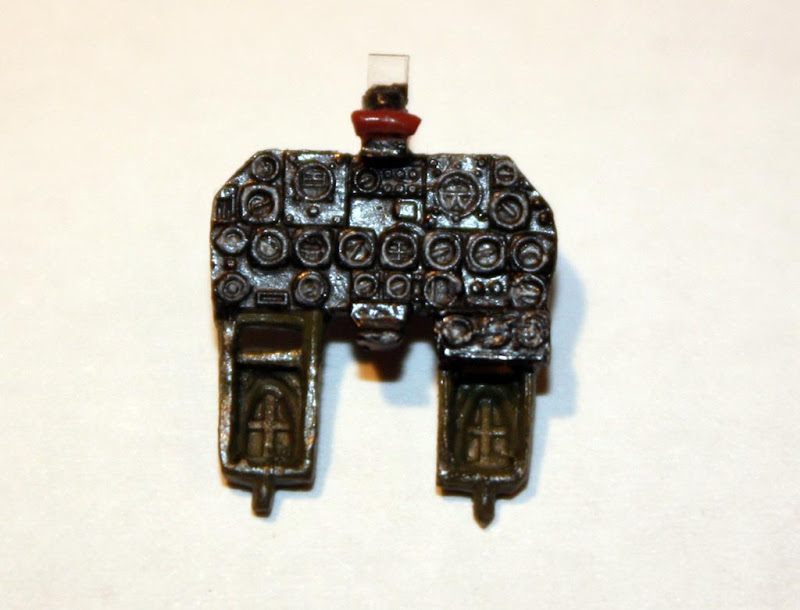

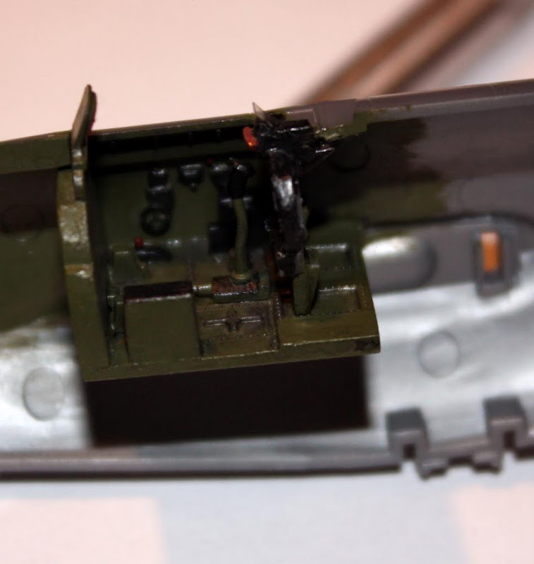

Dopadło mnie świąteczne lenistwo, przez co prace nad P-47 nie ruszyły przez ten czas z miejsca. Ale widząc postępy w innych warsztatach uznałem, że najwyższy czas ruszyć ten temat do przodu. Na pierwszy rzut poszła oczywiście kabina pilota, a dokładniej tablica przyrządów. Zmieniłem w niej tylko celownik. Jakoś nie pasował mi plastik pomalowany na kolor aluminium, więc spróbowałem go wykonać samemu. Efekt nie jest może powalający, ale jestem z niego zadowolony.
Teraz biorę się resztę wnętrza.

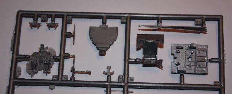

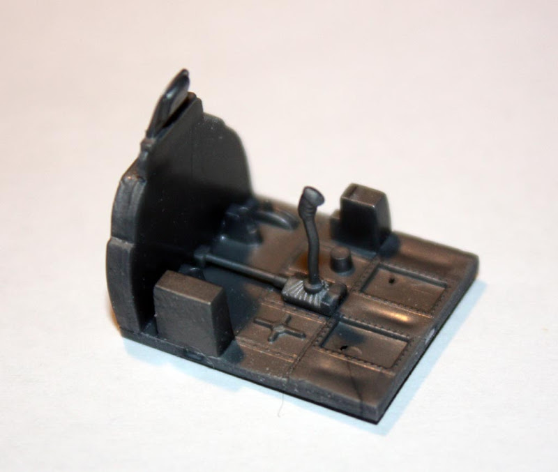

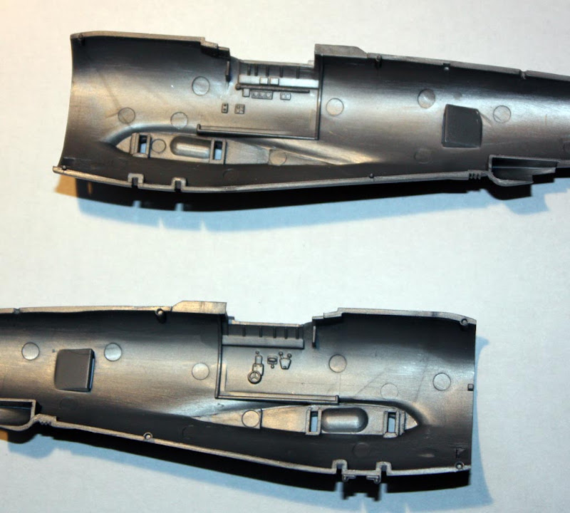

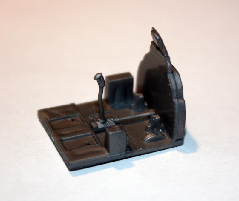

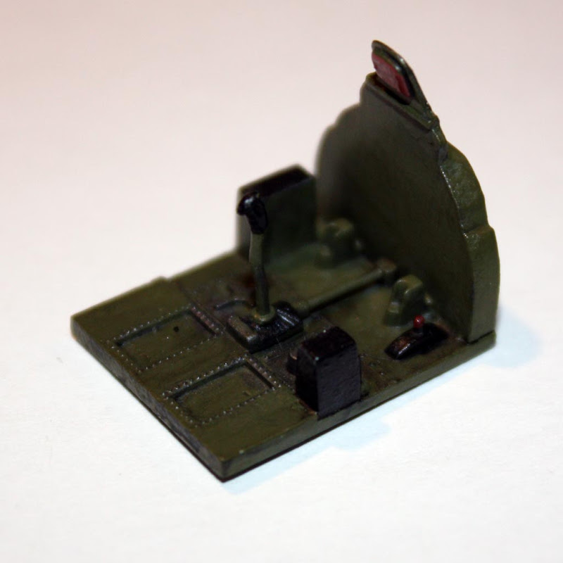

Prac nad P-47 ciąg dalszy. W tej chwili model ma już sklejony kadłub wraz z wnętrzem. Najpierw wnętrze modelu przed pracami malarskimi:
Wnętrze będzie prosto z pudełka. Nie dodawałem nic więcej, ponieważ i tak jest ono praktycznie niewidoczne. Fotel wraz z pilotem wkleję później, jak znajdę jakąś dobrą figurkę pilota.

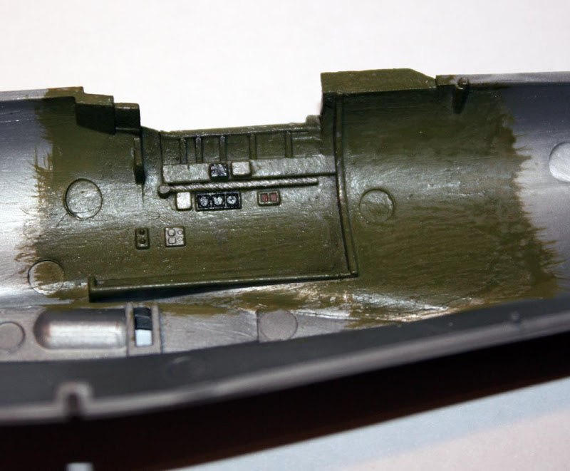

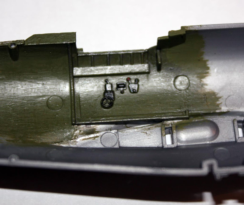

A tak wygląda wnętrze po pomalowaniu:

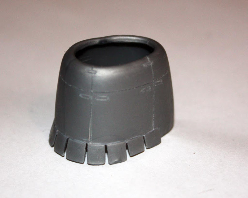

Nadszedł czas, by pokazać postępy prac. Nowy Rok rozpocząłem od przerycia linii na osłonie silnika.
Na pierwszy rzut oka chyba nie wyszło to źle, ale dopiero po podkładzie będzie wszystko widoczne.

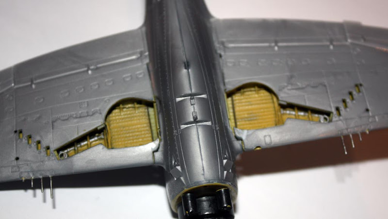

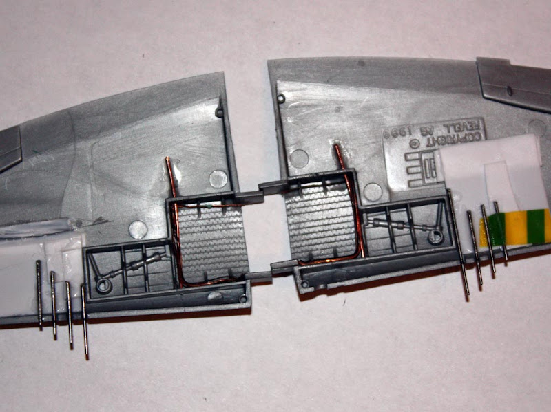

Ponieważ nie pasowały mi lufy karabinów, które zaproponował Revell, postanowiłem je wymienić na zrobione z igieł lekarskich. Jak dla mnie wygląda to o niebo lepiej. Następnie dodałem parę drucików w komorze podwozia i pomalowałem ją. Tak to wszystko wygląda:

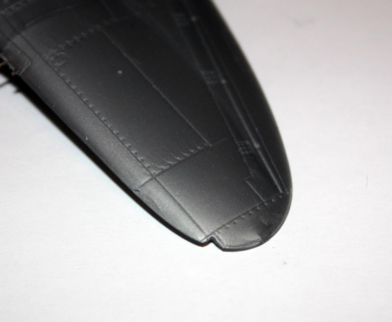

Zająłem się także światłami na krańcach skrzydeł, które postanowiłem zrobić po swojemu. Najpierw wyciąłem miejsce pod światła i oczyściłem je.
Następnie w to miejsce wkleiłem, pomalowany od wewnątrz kawałek przezroczystej ramki. Następnie było trochę szlifowania żeby światło pasowało do skrzydła i miało jakąś przejrzystość. Najpierw w ruch poszedł pilnik, następnie papier ścierny i na końcu pasta polerska. Tak wyglądają światła po wszystkich zabiegach:

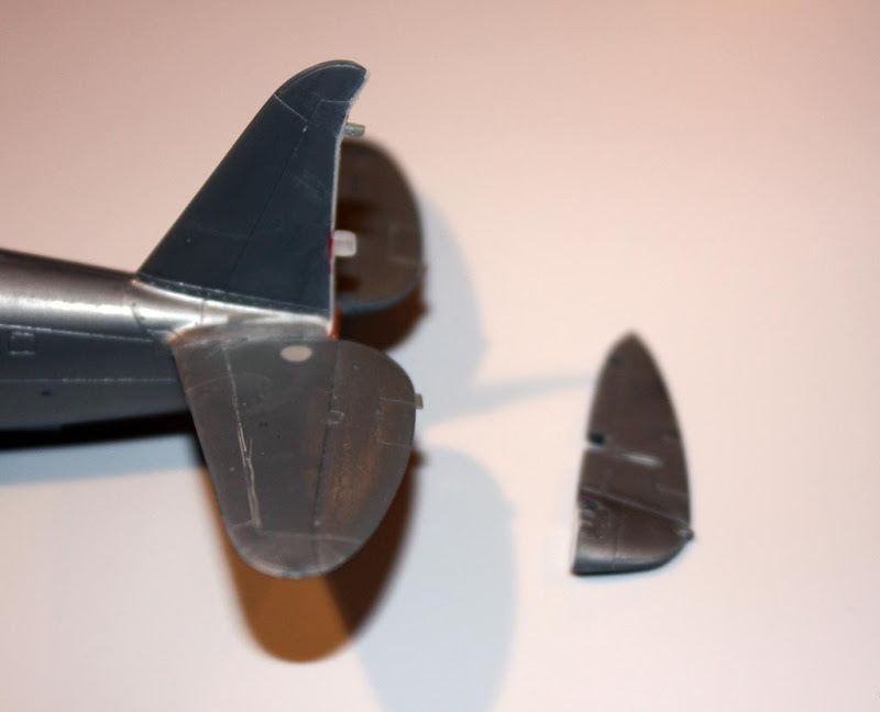

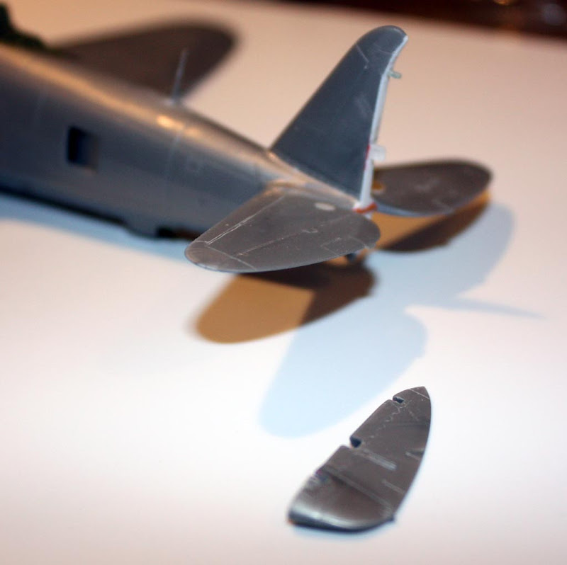

Na pierwszym zdjęciu widać, że samolot ma wychylony ster kierunku, więc czeka mnie trochę cięcia, piłowania i szlifowania. Tyle że czym więcej zdjęć P-47 obejrzałem, tym bardziej zastanawiam się jak on przebiega.
Najpierw chciałem go ciąć tak jak zaznaczyłem na czerwono na zdjęciu poniżej i nadal się ku temu skłaniam. Ale też coś mi się ubzdurało, by go odciąć tak jak pokazuje linia zielona i nie daje mi to spokoju. Dlatego wolę się Was zapytać i się upewnić. Chciałbym jutro się za to zabrać, więc proszę kogoś o szybką odpowiedź.
Zabawy ciąg dalszy.
Dzięki za podpowiedź. Miałem trochę gimnastyki z odcięciem steru kierunku, ale w sumie efekt chyba jest całkiem dobry:

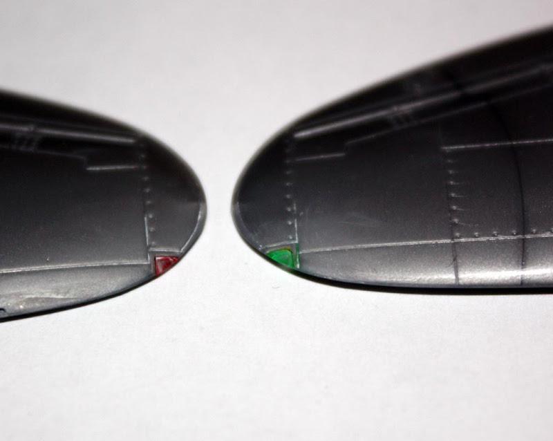

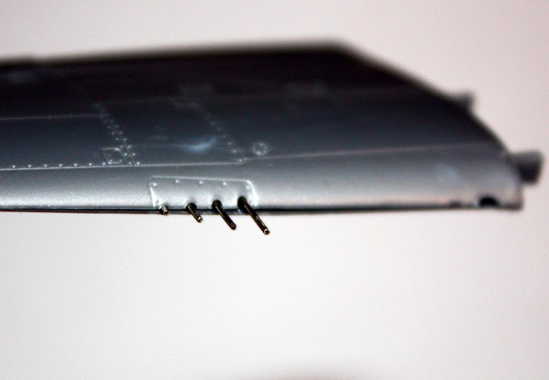

Następnie wpadłem na pomysł, aby samemu wykonać światła pod skrzydłem. Niby Revell dołączył odpowiednią kalkę, ale chciałem spróbować swoich sił w tym temacie. Najpierw wywierciłem otwory pod światła i przygotowałem pręciki z przezroczystej ramki, pomalowane na odpowiednie kolory.
Tak przygotowane pręciki wkleiłem w skrzydło, a następnie wyszlifowałem. Efekt końcowy wygląda tak:

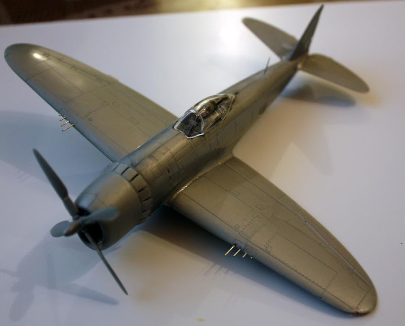

W sumie ciężko powiedzieć czy to wygląda lepiej jak kalka, ale duma z wykonania tego elementu jest. Następnie P-47 dostał skrzydła:

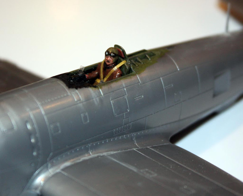

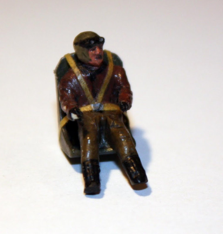

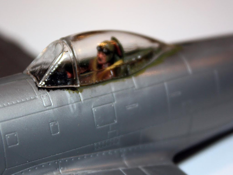

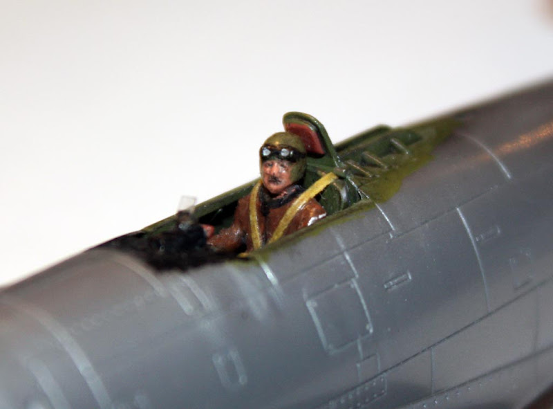

I przyszła kolej na figurkę pilota. Do jej wykonania posłużyły mi stare figurki, które znalazłem w swoim składziku. W sumie ta figurka składa się z 4 innych, wyszedł mi istny Frankenstein, którego pomalowałem i usadziłem wygodnie w fotelu. Na to poszedł mat Pactry i dodałem pasy z taśmy Tamiya. Całość wygląda tak:

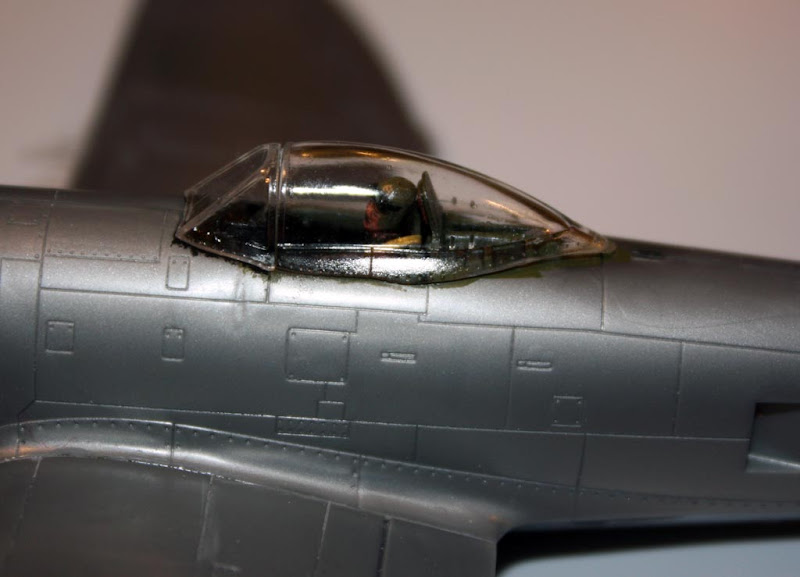

Pilotowi musiałem trochę skrócić stopy by zmieścić go do kabiny. Po przyłożeniu owiewki spotkała mnie miła niespodzianka. Na samym początku narzekałem, że jest kiepska, ale okazało się, że wcale nie jest tak źle jak myślałem. Jedynie z przodu jest parę rysek, ale reszta jest całkiem nieźle przejrzysta.
Teraz zostało mi podoklejać resztę drobnicy i mogę powoli przygotowywać model do malowania. Podwozie, osłonę silnika i ster kierunku mam zamiar malować osobno i dołożyć na samym końcu. A tak wygląda P-47 złożony na sucho:
Wybacz słówko krytyki. Nie jestem figurkarzem, ale pilot Ci się za bardzo moim zdaniem błyszczy. Poza tym doskonałe pasy wychodzą z bibułki papierosowej. Jeśli nie palisz (mam nadzieję) kupisz paczkę bibułek w kiosku a starczy Ci do końca (oby jak najdłużej) Twoich modelarskich dni hihihihihi. A światła są OK.

..... Poza tym doskonałe pasy wychodzą z bibułki papierosowej. Jeśli nie palisz (mam nadzieję) kupisz paczkę bibułek w kiosku a starczy Ci do końca (oby jak najdłużej)....
Mógłbym prosić szerzej?
Bibułka papierosowa jest cieniutka i doskonale się barwi i układa. Robiłem kiedyś pasy do KM1 z blaszek Parta i bibułki. Udało się niektóre elementy zrobić ruchome - po co? Dla własnej satysfakcji. Jak dla mnie taśma Tamki jest za gruba i kolor małorealistyczny. Paczkę 50 sztuk kupiłem ładne kilka lat temu i niewiele z nich użyłem - no fakt, że używam głównie tych "blaszanych" pasów..
A co do palenia to rzuciłem 17 lat temu i uważam to za mój życiowy sukces
Pasy w MiGu ANALOG - model sprzed około 10 lat
A to sama bibułka
Nt wykonywania trudno coś pisać. Rysunki pasów bądź ksero "blaszanych"pasów, odpowiednia farba, cienki drut lub plastikowe pręciki i cierpliwość... Może, jak będę robił kiedyś od podstaw to wkleję , ale kiedy to będzie?:sorry:
OK - bedę czekał....
....Rysunki pasów bądź ksero "blaszanych"pasów, odpowiednia farba, cienki drut lub plastikowe pręciki i cierpliwość... zamiast pasów wstawić dowolną cześć - i mamy uniwersalną recepturę.....
Piotr
Każda krytyka jest mile widziana . Co do pilota, to rzeczywiście trochę się błyszczy, postaram się jutro go poprawić. Gratuluje rzucenia palenia, sam nigdy nie paliłem, ale widziałem po paru osobach, że rzucenie tego na dobre wcale nie jest łatwe. Pomysł z pasami ciekawy, w P-47 nie będę ich raczej przerabiał, ale w następnym modelu wypróbuje bibułki.
Walki ciąg dalszy. Najpierw do poprawki poszedł pilot, po kilku warstwach matu wygląda tak:

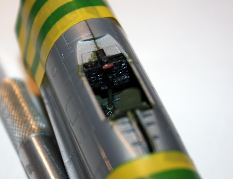

Niestety nadal się błyszczy, na szczęście po założeniu owiewki nie razi to aż tak po oczach, ale będę musiał w najbliższym czasie potrenować malowanie figurek. Następnie podoklejałem resztę drobnych części, łącznie z owiewką, oraz wyciąłem z ramek te, które będę malował osobno. Dodatkowo dorobiłem na goleniach z cienkiego drucika przewody hamulcowe.

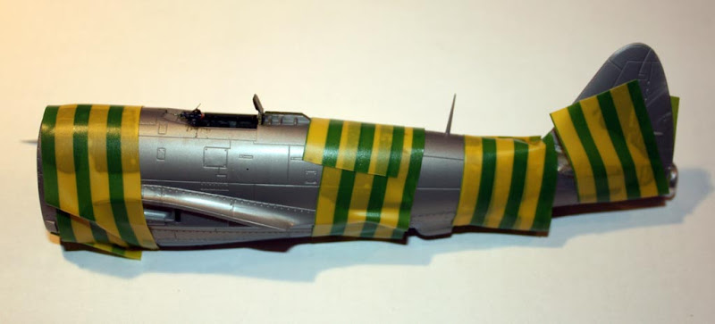

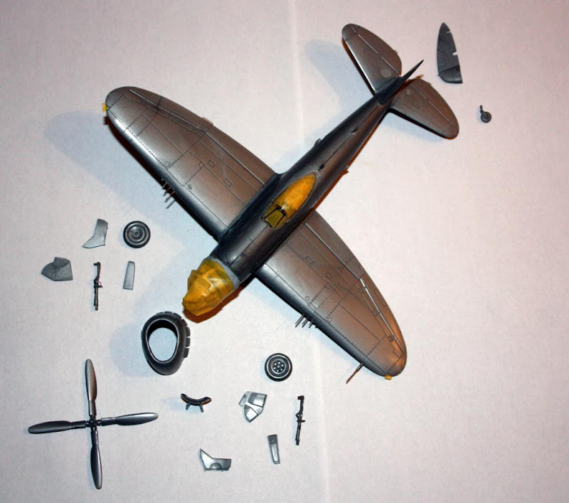

I przyszedł czas na maskowanie. Wszystko szło dobrze póki nie urwałem zestawowej rurki pitota, która oczywiście gdzieś przepadła. Ale nie ma tego złego, nową rurkę dorobiłem z dwóch igieł i jak dla mnie efekt jest dużo lepszy.
Na tym skończyłem składanie P-47, tak wyglądają wszystkie elementy przygotowane do malowania:
W najbliższych dniach rozpocznę także prace nad podstawką.
