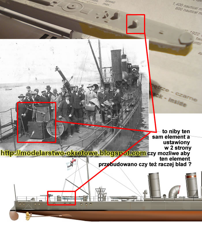

laskonogi Napisano 10 Kwietnia 2013 Autor Napisano 10 Kwietnia 2013 ooo dziękuje ! miło zobaczyć iż ktoś tu zerka. Na razie aktualizacja zdjęciowa przewidziana na weekend poki co szlifuje i szpachluje ... mam jednak problem natury technicznej kwestia odnosi sie do zejściówki z tyłu starałem sie to pokazać poniżej http://1.bp.blogspot.com/-nr0CHcaKdOs/UWUdmvYDp1I/AAAAAAAAARc/JA83OS2q1sI/s1600/orp.jpg abstra:bip:ąc iż jest przed działem na zdjęciu za działem na rysunku a przed działem na modelu ... aaaaaa jakieś pomysły ? dzieki Cytuj
Forest Napisano 10 Kwietnia 2013 Napisano 10 Kwietnia 2013 Myślę, że najlepiej byłoby się trzymać zdjęcia Cytuj
laskonogi Napisano 10 Kwietnia 2013 Autor Napisano 10 Kwietnia 2013 tak wiem tylko moja podstawowa wątpliwość to to czy to jest orp kaszub ;) czy może po 1919 jak przejęliśmy te kutry były jakieś przebudowy. Na rysunku V108 patrz link w poprzednim poscie działo jest przed zejściówka patrząc od rufy a na zdjęciu pokazanym powyżej w linku jest za zejściówka (i jest to francuska 75 czyli zdjęcie po 25... bo wowczas kaszub otrzymał to uzdbrojenie) bądź mądry i pisz wiersze wracając do tematu maximów na jednym z modeli w sieci orp mazur znalazłem umiejscowienie karabinów na sródokręciu zaraz za 2 kominem, na ciekawych trójnogach - szukam analogi na zdjęciach PMW z okresu ale brak sukcesu ktoś cos moze pomóc ? Cytuj

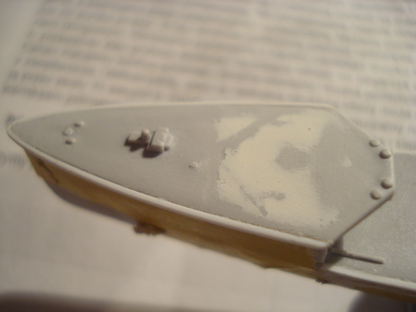

laskonogi Napisano 10 Kwietnia 2013 Autor Napisano 10 Kwietnia 2013 no dobra to jadę dalej na razie ostatecznie zakończyłem proces szlifowania pokładu, no może coś jeszcze tam poskrobie ale generalnie jest stan docelowy jaki chciałem uzyskać i co i se narobiłem . Odciąłem defacto większość małych rzeczy włazów etc tak wiec teraz panie na Kaszubie salony, a ja ja głowić sie będę teraz jak to tam było naprawdę ustalenie tylnego zejścia wcale mi humoru nie polepsza look ogólny a wiec dziób czysty z wyjątkiem tego czego co ma byc windą a nie wiem jak ma wygladac - do odciecia nawet z nadbudówką doszedłem jakoś do ładu tak wiec nie jest źle ładna linia jakoś mi sie bardzo podoba ale to zdjęcie ostatecznie ugruntowało we mnie iż muszę mu zrobić oszklenie mostka tia Cytuj

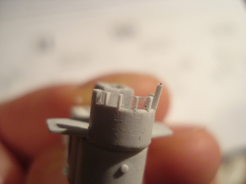

laskonogi Napisano 11 Kwietnia 2013 Autor Napisano 11 Kwietnia 2013 mając na uwadze osilikonowanie bulaji stwierdziłem iż mostek kapitański tez musi dostać szybkę no i oto efekt przyznaje ze w tej skali to ja jeszcze nie robiłem i kosztowało mnie to chwilę nerwów ale wyszło o niebo lepiej od oryginału choć o niebo daleko od ideału ale jak to mawiaja pierwsze koty za płoty słucham uwag i podpowiedzi co by następnym razem było lepiej szlifowanie banał szybka po nieśmiertelnym opakowaniu po lekach - nawet miało dobry profil po odpowiednim wycięciu "szprosy" to już gorszy temat ten sterczący to moja czarna owca ale i on sie musiał poddać a tak wyglądało przed tak wygląda po no i doszedłem do ciężkiej konstatacji ze czeka mnie w tej sytuacji jakiś osprzęt mostka ... no bo teraz dochodzi tam światło i wszystko dobrze widać ... czy ktoś ma jakieś zdjęcia jakiegoś mostka kapitańskiego na podobnej jednostce PMW z okresu międzywojennego ... Cytuj

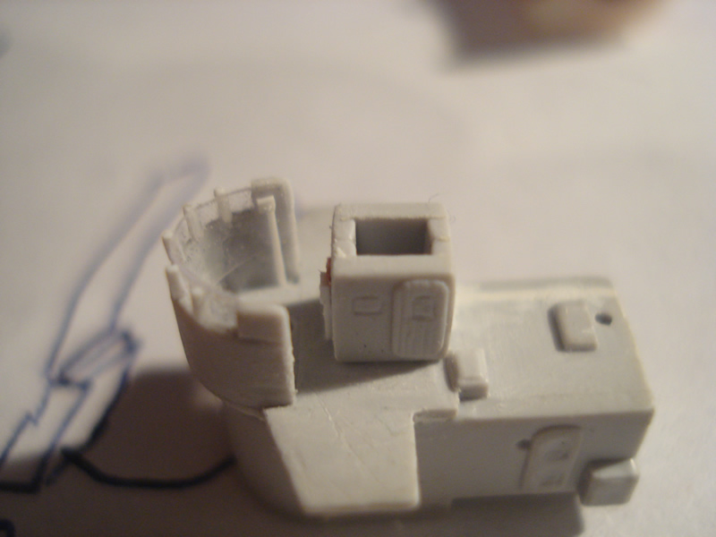

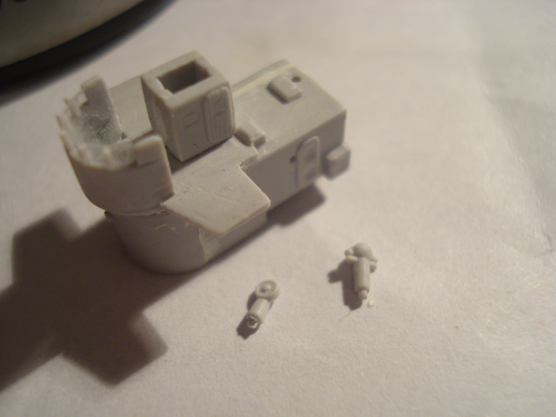

laskonogi Napisano 12 Kwietnia 2013 Autor Napisano 12 Kwietnia 2013 zmiana planów zainspirowany zdjęciem Witam!Znalazłem taką fotkę, ale nie wiem której jednostki dotyczy: Fotka pochodzi z książki "Polska na morzu", praca zbiorowa, Główna Księgarnia Wojskowa, Warszawa 1935. Pozdrawiam jeszcze raz bardzo dzięki !!! postanowiłem powalczyć z pomostem bojowym (już wiem), niestety żaden oryginał taka tam wolna inspiracja pkt wyjścia niestety trudno dostępny zanim zaplanowałem te zmiany już skleiłem najpierw zabrałem się za podrasowanie żyrokompasu dodałem koło sterowe "obłe" miejmy nadzieje ze w tej skali nie będzie widać za bardzo tych "obłości", na pomoście ten drugi pypeć będzie imitować telegraf maszynowy - chciałem dodać te rączki po bokach ale ... jezu jak to kleić to jakiś total ja tego gołym okiem nie widzę 1000 razy leciało we wszystkie strony, jak wy radzicie sobie z połączeniami 2 mikroskopijnych części które jeszcze wyskakują z peset aaaaa nawet aparat mi nie łapie ostrości eh na ścianie tylnej pomostu za imitowałem przewód - y i jakieś tam rurki po lewej centralka telefoniczna - taka pionowa ze zdjęcia mi się tu nie zmieści po prawej dodałem coś i tak wyszło na koniec dotknąłem blach i 1 kontakt to koszmar jakoś wyszło ale oj generalnie 1 starcie jakoś wyszło ale jakoś nie do końca jestem zadowolony zbyt twarde ręce zobaczymy jak pójdzie choć po tym doświadczeniu montaż drabinek mnie przeraza Cytuj

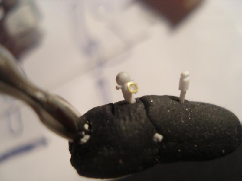

laskonogi Napisano 15 Kwietnia 2013 Autor Napisano 15 Kwietnia 2013 kolejna odsłona tym razem pokład wyciąłem większość plastików i zastąpiłem blaszkami poniżej parę fot podgląd ogólny zmiana układu na rufie - zgodnie ze zdjęciem / nie zdjęciem Kaszuba - zaraz koło włazu pojawi się jeszcze bęben na kabel / linę ? inaczej ustawiony niż w modelu ponieważ wzdłuż pokładu kominy ... mogło być znacznie lepiej eh. Drabinki są z zestawu ogólnego - wiem ze przekłamanie ale nie miałem pomysłu jak to inaczej zrobić a nawiercanie i robienie "stopni" ze względu na wymuszoną przy mnie liczbę do 5- 6 (nie uda mi się porządnie gęściej) mijało sie z celem. Widać także iż rączkę to ja mam świetną ale do kopania rowów -lepiej nie będzie :( z nadbudówką z przodu (nie wytrzymałem) musiałem na sucho ... dach chyba jej wymienię ? i z tyłu no i moje myśli nieubłaganie pędza w kierunku pytania JAK TO MALOWAĆ wiem ze pokład brązowy a reszta szara ale tutaj pytanie zasadnicze o kolejność malowania czy na tym etapie (patrz zdjęcia) malować podkład i potem kolorki / czekać aż będzie całość bez relingów / już spartoliłem / areo czy pedzel ? tak na marginesie jakimi kolorami - marka + nr - malowaliście swoje ORP ? dzięki za podpowiedz zamówiłem te arsenalowe figuransy obaczymy kiedy przyjdą Cytuj

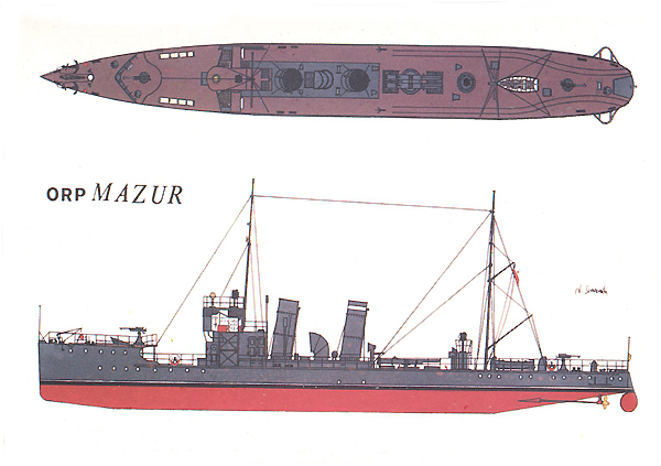

laskonogi Napisano 18 Kwietnia 2013 Autor Napisano 18 Kwietnia 2013 szukałem i w końcu znalazłem rzut z góry - choć mazur to jednak prawie moj no i się zaczęło 1 ustawienie rufy mam poprawne 2 szyny na miny /bomby - czy te nasze torpedowce to miały ? nigdzie się z tym nie spotkałem a tu proszę ? sam już nie wiem co o tym sądzić proszę o pomoc może ktoś ma jakiś pomysł bo im dalej w las z tymi torpedowcami to tym więcej pytań i wątpliwości dzięki pzdr serdecznie Cytuj
jurayahip Napisano 18 Kwietnia 2013 Napisano 18 Kwietnia 2013 Powalczyłbyś jeszcze z tym pomostem dowodzenia. W zamian całej przedniej części z "oknami" poszukaj np. przeźroczystej obudowy po długopisie itp. pasującej średnicą ( szczytem rozpusty będzie tłoczenie ). Okna zamaskuj taśmą i po malowaniu gotowe.Teraz mają wygląd blank średniowiecznego zamku.Pomost wytnij z blaszki po Pi..e lub papier - straszy grubością , że o dachu nadbudówki nie wspomnę. Cytuj
