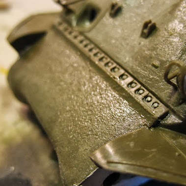

Jako że prowadzę kilka prac na raz, postępy są niewielkie: przerobiłem uchwyty na zapasowe ogniwa gąsienic, lekko pocieniłem błotnik, przykleiłem osłonę transmisji, zaszpachlowałem miejsce łączenia osłony z bokami kadłuba. Osłonę złączyłem z listwą za pomocą której przykręcano całość do kadłuba używając Tamiya Extra Thin - super wynalazek, który niedawno kupiłem i daje naprawdę niezłe możliwości: obie części posmarowałem lekko pędzelkiem z klejem, dając trochę czasu na wyschnięcie pierwszej warstwy, co dało w moim przekonaniu efekt zespawania obu elementów.

Aha - nie wiem, czy dobrze zrobiłem, ale zaszpachlowałem też ten fragment:

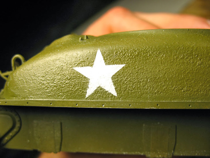

Posted
Wczoraj trochę drgnęło:
pierwszy preszajding:
i faktura bocznych części pancerza
Czekam na lufę z Jordi Rubio, reszta zostaje z zestawu, za wyjątkiem kilku drobiazgów: uchwyt na km w pozycji transportowej, listwa do przykręcania osłon bocznych, peryskop na wieżyczce który mi został z M18, może jakieś bambetle na przód i wieżę

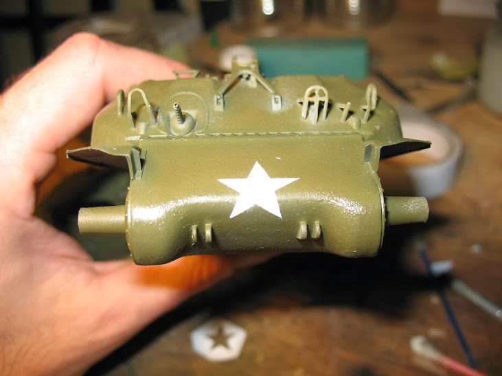

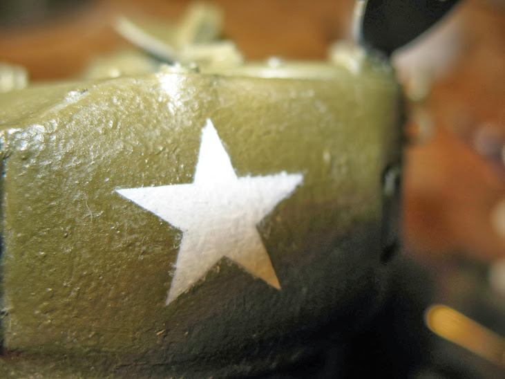

Zabrakło 5 gwiazdek, więc je po raz pierwszy wyciąłem i wymalowałem aerkiem. Wyszło, jak wyszło, ale znaki będą jeszcze retuszowane...
Osłony reflektorów zrobię z blaszek, bo już trzeci raz mi jeden element pękł
