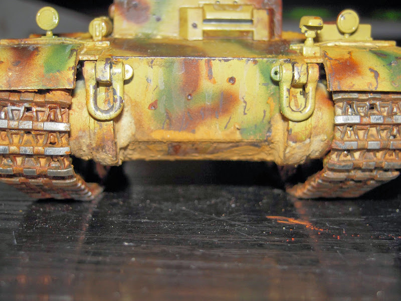

Obejrzałem zdjęcia, i widzę, że aerograf trochę Ci pryskał. Być może nie rozcieńczyłeś dobrze farby? Malowałeś to vallejo air, tak?
Weź sobie kartkę papieru i popróbuj tam malować mniej i bardziej rozcieńczoną farbą. Po drugie na takiej samej kartce poćwicz malowanie kół i kwadratów. Postaraj się aby warstwa była jednolita. Na tym kamo widać, że w jednym miejscu trzymałeś aerko dłużej, w innym krócej.
Przed robieniem kamo mogłeś go jeszcze trochę pocieniować, ale myślę, że jak nałożysz wash i brudzenie, model będzie się przezentować okej, po prostu przy następnym modelu rozważ moje propozycje.
Pozdrawiam, Damian
  • Odpowiedzi 94
Witam. Nałożyłem sidolux na model i wieczorkiem zacząłem brudzić. W zakamarki dałem MIG brown wash(emanel) a zacieki probowałem stosując AK Streaming Grime. Dalem im okolo godziny zeby poleżały na modelu i zacząłem ścieranie, mialem wrazenie ze strasznie latwo schodzi. Nie wiem czy a krótko sobie schło czy toprzez sido (w sensie w przyszłości najpierw te washingi i brudzingi) W jednym miejscu próbowaem nałożyć otarcia(na wieży) przed sido a pozniej po (farbą emaliową) Miałem wrażenie , że przed sido ładnie pigment siedał tam gdzie chciałem i gęsto a po to tak już nie bardzo. Ogólnie to staram sie tym bawić i uczyc się, ale coraz bardziej jestem zadowolony. Najwyżej wrzuci się go znów do clean lux lub tym razem kreta A co tam A zapomniałbym, ścierałem maczając w white spirit ... może to za mocne i beznyna ekstraktyjna by się tu spisala lepiej, albo lakowa ?
Pozdrawiam, Robert
Dziś przetrę to white spiritem jescze, a pozniej pobawie sie chyba z MIG Rainmarks, aczkolwiek boję się troche tego
Nie ma litości - te zacieki są brzydkie. White spirit I zmywaj je.

Robert może nie zmywaj, ale pościeraj. Pędzel, którym ścierasz powinien być wilgotny od White Sprit, a nie ociekający nim. Sam mam dylemat, czy Sido jest dobrym pomysłem na warstwę rozdzielającą, może lepiej Mat Varnish Vallejo, a może nie dawać żadnej warstwy, tylko Wash itd, bezpośrednio na farbę. Bazylms co sądzisz ? Ja do teraz kładłem na farbę, bez żadnej warstwy rozdzielającej. Niekiedy zdarzało mi się, wash za bardzo wsiąkał w farbę.
Paweł
Witam , wyczyściłem, efekt taki. Czyli praktycznie samo sido. Tam w zagłębieniach od spawów jets brązowy wash ale to chyba dobre jest :P No, oglądałem już kilka razy tego Mig Jimenez, ale no nie rozumiem , jemu to idzie od tak i PUFF zajebiaszczy efekt. A tutaj w moim przypadku to odpukac, nie potrzebować będę może tony kreta albo cleanluxa ale white spirit to beczkę zamówić chyba rzeba No musże przemyśleć następne etapy walki, spróbuję narazie samą wieżę jakoś pocudować. I zobaczę co wyjdzie Walki część dalsza
Robertto jest dużo lepiej, szczególnie na bokach wieży. Tę bym zostawił i zrobił na niej tylko obicia. Polecam Ci do tego ( jesli masz do Nich dostęp ) Model Master Acrylic "German Chocolate Brown". Jest taki sam jak specjalna farba AK -"Chipping Efect".

Robertto - niestety znów mina, nie oglądałeś filmu Jimeneza ? ! Te obicia powinny być bardzo delikatne i małe ( u Ciebie są za duże ) i nie wyglądać jak placki farby. Ja robię bardzo ciemnym brązem - "German Chocolate Brown " z Model Mastera. Pędzel to maximum "Trzy Zera - 000", nie grubszy !
Paweł
A to cię zaskoczę, robiłem to vallejo toray #050 polowę cinszy od triple 0 ;p ale to może być , że model ogólnie jest mały , mimo ze skala 1:35 ten pz1 jest wielkosci wiezy king tigera ale zobacze co da się zrobić z tym , filmik jimeneza 3 razy ogladalem !! na razie sprzątam pokoj a pozniej bede robił makietę ;)wieczorę sie wezmę za poprawki
Pędzel dobry, ale robi się to samym czubkiem pędzla i jak chcesz robić obicia, na środku, to powinny być to cieniutkie kreseczki, dopiero od nich wychodzą malutkie plamki i nie od wszystkich.
Paweł

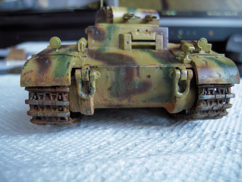

Witam. Wykonałem brudzing, metoda na mokro, pgmenty plus white spirit, później przetarłem szerokim nasącząnym pędzlem żeby ztrzeć nadmiary, zastosowane pigmenty to Vallejo "73105" Natural Sienna "73106" Burnt Sienna oraz "73111" Green Earth.Chciałem uzskać takie suchawe, wilgotne efekty (nie że ja szalony wpadł w błoto po wieżę i właśnie wyjechał) Ogólnie jestem zadowolony, mam trochę wrażenie , że pominienem odchudzić naniesioną ilość pigmentu. No ale jestem ciekaw waszej opini, mam nadzieje , że lepiej niż moje pierwsze próby

Witam. Takie tam. Ja być zadowolony z efektu końcowego Mam to jeszcze pokryć jakims lakierem, mam do dyspozycji Vallejo Satin cos tam cos, o Satin Varnish. Ten mig Wet Effects and Dump Earth jakis taki bez szału
