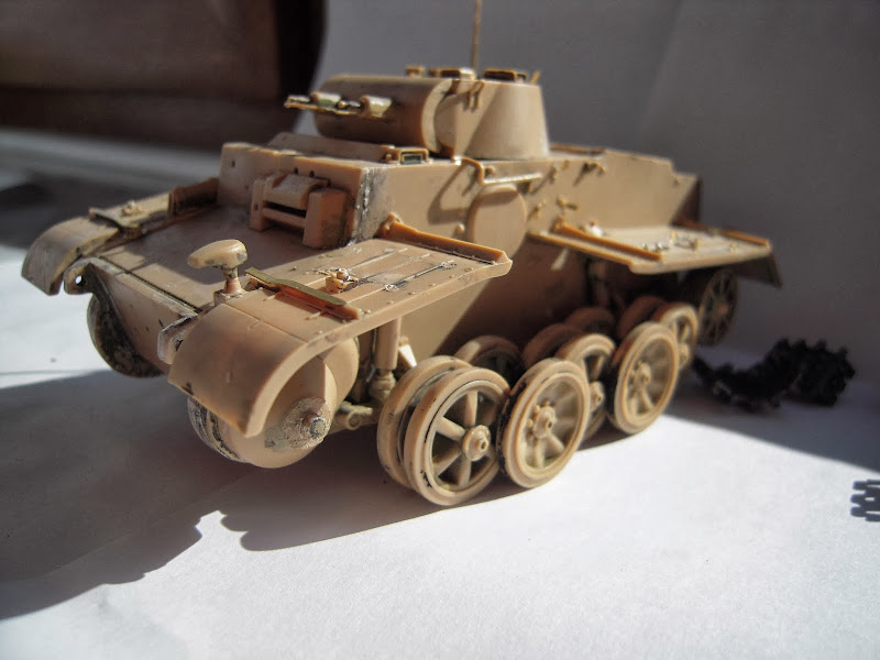

Po czyszczeniu od wczoraj efekt jest następujący.
Troche fototrawek mi odpadło ale pozbierałem i bede je przyklejał spowrotem jak wyschnie. Troszke farby ejszcze zostalo w zakamarkacha ale systemtycznie wykałaczką wcieram i wykruszam. Jakos to będzie

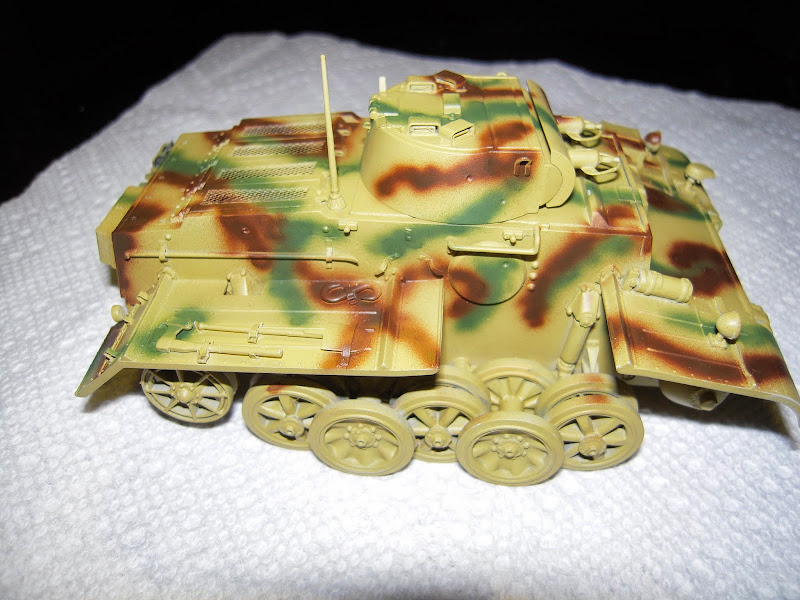

Witam. Uruczhomłem nowy Areograf (to jest adler ad-7790) I PIERWSZY raz korzystałem z farb akrylowych, to jest Vallejo Air Dunkelgelb 71.05 Rotbraun 71.041 oraz Green Camo 71.022. Co do moich Wrażeń to ogólni... BOMBA ,świetnie sie malowało, do momentu gdy zacząłem robić kamo.... otóż mimo , że są air., dość szybko przy malowaniu pasków (3-4mm) zatykała się szczota... chyba jednak muszę nauczyć się używać tych retarderów czy jak to się zwie. Poniżej zamieszczam zdjęcia moch nocnych prac. Jak ktoś powie , że do Kreta lub Cleanluxu zabiję się i go
P.S. Skoro to farby akrylowe, przed brudzeniem mam pokryć całość sido ?
Pozdrawiam Robert
