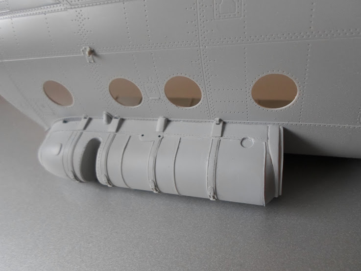

Z oględzin zestawu,to napewno jestem zadowolony,jeśli chodzi o bryłę modelu...i ta w 1/72 Hobby Bossa i Trumpek 1/35 przypominają prawdziwy śmigłowiec,a to już dużo w odróżnieniu od Zvezdy ....kilka jednak elementów wymaga poprawek,ale na to jestem już nastawiony.....bo w sumie chcę go troszkę pootwierać...no i wnętrze-do gruntownej przeróbki ......Nie będę się dużo rozpisywał...co i dlaczego...powiem tylko tyle,że zawsze chciałem zmajstrować 5528 z "oczami"...wybrałem jednak 0608,gdy zobaczyłem,ze w pewnym okresie eksploatacji tej maszyny i na niej wymalowano "oczęta".....0608 jest trochę prostszy,a wiem jaka czeka mnie robota-stąd też taki wybór...no i mam kalkomanie .....poza tym chcę spróbować jak wyjdzie w szarym jednolitym kolorze i odpocząć troszkę od zieleni...wiem,że nie wszystkim tu się to spodoba,ale zieleń też mam w planach ...to tyle
Model ogólnie jest znany...kilka fotek już zrobiłem,a zacząłem od powiększenia baniaków itd.-w tej wersji są duże:

Super robota. Mam jedno ale. Wydaje mi się, że w tym modelu problemem nie jest wielkość zbiorników (za małe) tylko wielkość "klimy" (za duża).
Też walczę ze zbiornikami. Właśnie zacząłem wersję Mi-17-1V z PKW Afganistan.
Cześć...fajnie,że go dłubiesz ...jeśli chodzi o zbiorniki,to po konsultacjach z Adamem,dowiedziałem się,że były 3 typy tych zbiorników( i rzeczywiście,ze zdjęć w necie tak wynika)...ten typ,który jest w moim modelu,ma akurat powiększone same zbiorniki,a klima jest bez zmian

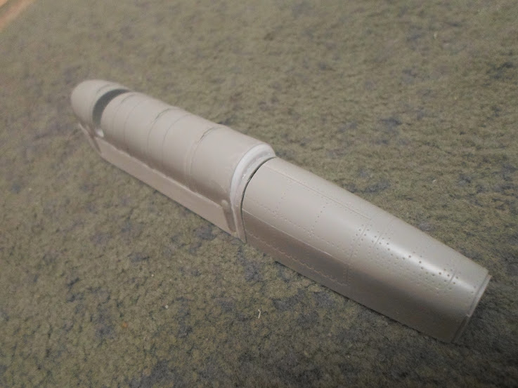

Jakieś tam prace mizerne trwają...i w związku z tymi pracami-zależy mi na widoku z tyłu za fotelem gdzie są akumulatory...nie wiem jak głęboko wchodzą w kadłub ...a te brązy na baniakach to imitacja spawów
