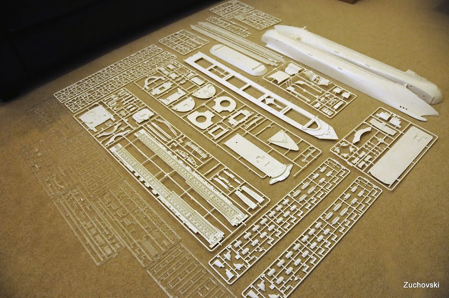

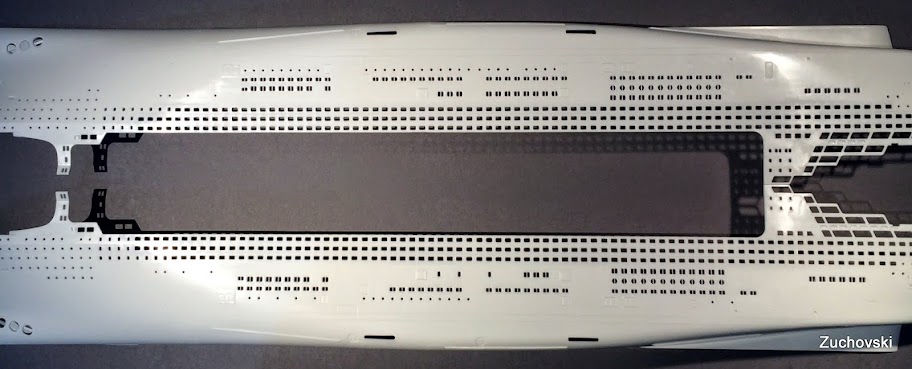

Zuchovski Napisano 13 Kwietnia 2014 Autor Share Napisano 13 Kwietnia 2014 Pudełko rozpakowane... Generalnie mina mi zrzedła gdy zobaczyłem wszystkie elementy, poziom trudności tego modelu mnie przeraził - szczerze przeraził... Każda część wymaga znacznie więcej obróbki niż w przypadku modelów marki Academy (te są lepiej odlane) aczkolwiek plastik Revell wydaje się być znacznie mocniejszy - twardszy i grubszy. Szkoda że nie wszystkie okna w kadłubie są wycięte... Ja będę oświetlał ten model więc będę musiał coś wykombinować. Nie zostawię ich w takim stanie! Pudełgo po odkryciu Kadłub - szczegółowo, widać zalania... Telefon w środku dla porównania Kalki Cała zawartość pudełka pod kadłubem Położyłem telefon, 1 grosz oraz 5 pensów brytyjskich dla porównania. Ta część zapewne zajmie najwięcej czasu... Jest strasznie rozlana, każde okno będzie trzeba potraktować skalpelem no i malowanie podłogi na każdym tarasie osobno - około 500! Jeden z najważniejszych elementów - nazwa statku. Cytuj Odnośnik do komentarza Udostępnij na innych stronach More sharing options...
ganjavir Napisano 13 Kwietnia 2014 Share Napisano 13 Kwietnia 2014 No życzę powodzenia i wytrwałości. Te podłogi przy kabinach dają w kość. Albo pędzel albo maskowanie i aerkiem. Co do okien to ja bym proponował szlifować od środka tak długo aż wyjdziesz na zewnątrz. Będzie prześwit a grubość plastiku nie będzie porażać. Cytuj Odnośnik do komentarza Udostępnij na innych stronach More sharing options...

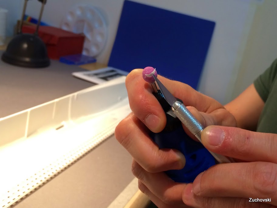

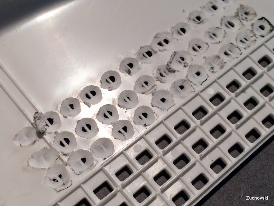

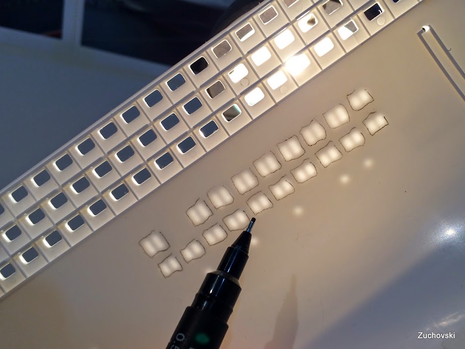

Zuchovski Napisano 14 Kwietnia 2014 Autor Share Napisano 14 Kwietnia 2014 Okna, okna i jeszcze raz okna... Było to bardzo pracochłonne i stresujące zarazem... Ale się udało! Jest ok! Do "okienkowania" kadłuba będziemy potrzebowali mniej więcej takich narzędzi, generalnie były w zestawie z tą wiertareczką (podróbką Dremella) za jakieś niewielkie pieniądze Zaczynamy od narysowania okien od drugiej strony pod światło. No i wiercimy, zdecydowanie ale delikatnie jednocześnie... Chodzi o to, że jak długo będziemy ścierać jedno miejsce to zacznie się topić i może zniekształcić nam okno lub jeszcze gorzej zrobimy wielką dziurę a to byłaby przecież katastrofa!!! Co jakiś czas sprawdzamy, czy nie przesadzamy z naciskiem Tak to wygląda na surowo, świeżo starty plastik pozostał przyklejony od temperatury, ale można go w bardzo łatwy sposób oderwać. Podczas ścierania wiertło się nagrzewa (oczywista sprawa) więc co jakiś czas należy z niego zdjąć nadtopiony plastik, który dość mocno do niego przylega... Tutaj widać wszystko lepiej po oczyszczeniu (po prostu palcami odrywamy nadmiar plastiku) widać również, jak "głębokie" są rowki. A tak wyglądają te okienka niepotraktowane skalpelem... No to teraz bierzemy skalpel do rączki i jedziemy (mi zajęło to ok 8 godzin łącznie) Jeden za nami, jeszcze... kilka Może wyglądać to jakoś przerażająco, ale mi miło ten czas minął i już wycięte. Widocznie lubię takie "skalpelowe" robótki? Tak to wygląda z drugiej strony, dość równo myślę. Tutaj widać różnice, jedna połowa skończona, druga jeszcze nie zaczęta. Generalnie różnica jest! Ja chcę model podświetlać więc bardzo się cieszę, że udało mi się to zrobić A o to najbardziej oczekiwany efekt! Jestem bardzo zadowolony Wszystkie wyszły równo. 1 Cytuj Odnośnik do komentarza Udostępnij na innych stronach More sharing options...

ganjavir Napisano 15 Kwietnia 2014 Share Napisano 15 Kwietnia 2014 Będziesz "szklił" okienka? Fajnie by wyszły w tej ilości. Rozumiem że przy oświetleniu to bez znaczenia ale nie zawsze się świeci... Cytuj Odnośnik do komentarza Udostępnij na innych stronach More sharing options...
