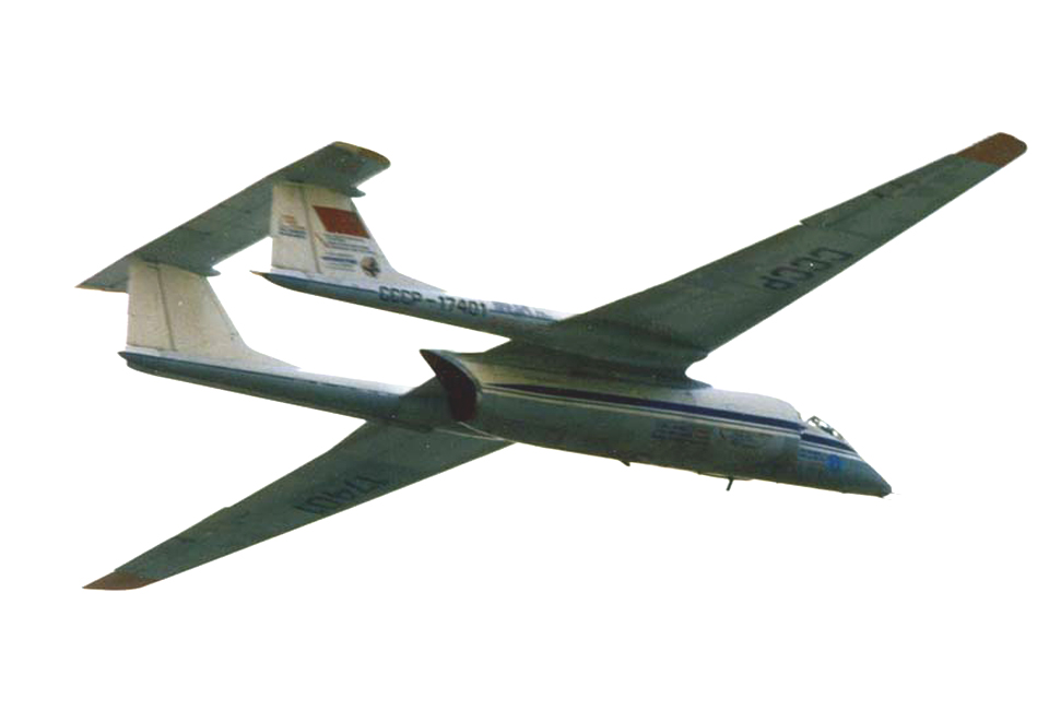

spiton Posted May 16, 2014 Posted May 16, 2014 Zakupiłem taki model. I z miejsca zacząłem go ciąć. Quote

spiton Posted May 18, 2014 Author Posted May 18, 2014 Dorobiłem kołnierz nad dyszą, bo ster głębokości wydawał mi się trochę blisko. Uzyskasz efekt odwrotny od zamierzonego. Strumień przepływający pod kołnierzem odchyli się do góry. Poczytaj o efekcie Coandy. He he Ruscy też tego nie wiedzieli ,-)) Słowem jest to błąd, który popełnić można. Zwłaszcza w 45 roku ,-)) Quote
