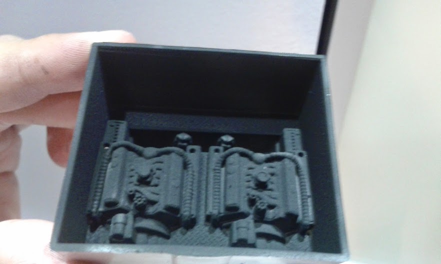

Witam dzisiaj postanowiłem wykonać OFFSHORE POWER BOAT 1/36
nie będzie ona w barwach jakie przewidział producent
Puki co dałem czerń na silnik, nie wiem czy dobrze się do tego zabrałem, jeszcze nigdy nie malowałem "dokładnie" silnika no ale od czegoś trzeba zacząć

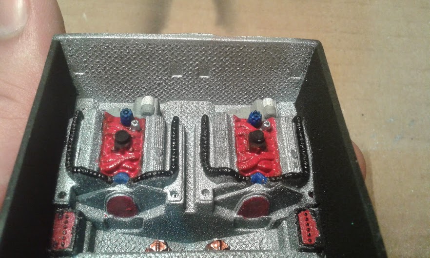

Mała aktualizacja, puki co skupiłem się na silniku, pierwszy raz wykonuję takie cudo...
może nie jest idealne ale jakoś tam wygląda
Na początek troszkę zamaskowalem
i dałem pactrę aluminium
Dalej elementy silnika które mają być aluminiowe przygotowałem i pomalowałem
Zdjąłem maski i wyszło tak
Po tym pędzelek i malowanie
zauważyłem, że na pactrze aluminium strasznie ciężko się maluje
Jakieś podpowiedzi? opinie??

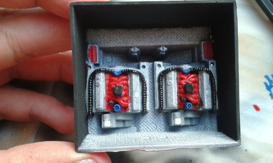

apropo brudzenia silnika zastanawiam się jeszcze nad tym w
większości zrobionych już modeli tych łódek są one idealnie czyste zrobione
w pełen połysk jak w modelarstwie cywilnym...
a tym czasem tak wyglądało przed nałożeniem sido
a tu przed chwilą co zaaplikowany sidolux
i tu się rodzi moje pytanie ... myślę o dołożeniu przewodów tylko...
czy robicie to w ten sposób, że odnajdujecie przewód odpowiednich rozmiarów i malujecie na
odpowiadający wam kolor czy szukacie w osłonach w odpowiednim kolorze??
Malowałem detale widać że błędem było nie rozcieńczenie farby troszkę zalałem ale
późniejszy efekt wyglądał w miarę dobrze...
ZALANEEE

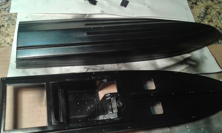

Na początek to co pokryłem czarnym błyszczących musiałem pomaskować i tak zacząłem od foteli zamaskowałem to co nie chciałem żeby było czerwone i dałem czerwoną farbę pactra
Następnie zacząłem maskować boczne obicia i fotele
Po zamaskowaniu mogłem dać czerwieni
Po odklejeniu masek i wsadzeniu siedzeń i silnika "do zdjęcia"
A na Koniec posprzątanie pierdzielnika co by żona nie krzyczała z rana

Panowie może ktoś posłużyć radą jak wykonać to nieszczęsne okablowanie przy silniku już próbuję i próbuje ale nic nie wychodzi
Wziąłem już grubszy drucik jednak nie potrafię tego ułożyć żeby to dobrze wyglądało
Pomęczyłem się troszkę z tymi kablami to jedyne co udało mi się uzyskać lepsze nie będzie
FccaZqjegDIPuOSLigSvdhHuLmOb-7QL9l-kIL5-SBU=w882-h529-no
troszkę jeszcze podmaluję spróbuję zrobić washa żeby pooddzielać te kable
Kolego zastosuj żyłkę wędkarską. Są różne grubości, a na pewno będzie lepiej wyglądała niż te przewody. Są one za grube.

PS: Znalazłem cieniutki żółty przewód, teraz z nim będę próbował
