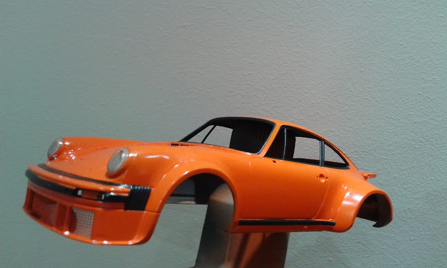

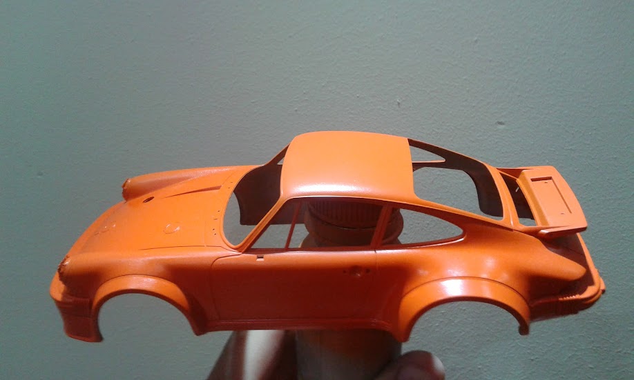

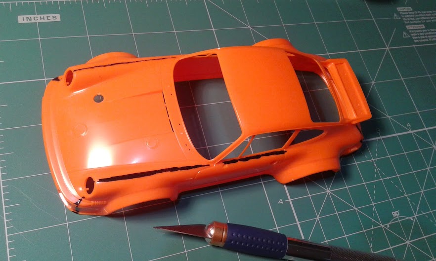

rucek Napisano 12 Września 2014 Napisano 12 Września 2014 Witajcie Cywili nigdy nie robiłem moja przygoda z nimi zaczęła się dopiero teraz Wszystko za sprawa urodzin na które dostałem takie cudo: Początkowo nie myślałem aby wstawiać warsztatu, gdyż jak go tworze to z modelem dzieją się niestworzone rzeczy i nigdy mi nie wychodzi Jednak potrzebuję Waszej opinii na temat czy wszystko robię dobrze. Mianowicie prace obecnie wyglądają następująco: Środek pudełka wyglądał tak Zaznaczyłem sobie miejsca gdzie występują niedoskonałości Wstawiłem blaszki Szpachlowanie tylnego spoilera Podkład, szlifowanie, podkład szlifowanie i tak w kółko Elementy przygotowane do malowania Pomalowane wraz z czarnym danym jako podkład pod silnik Efekt z silnika Czekam na wasze opinie i podpowiedzi Pozdrawiam Cytuj

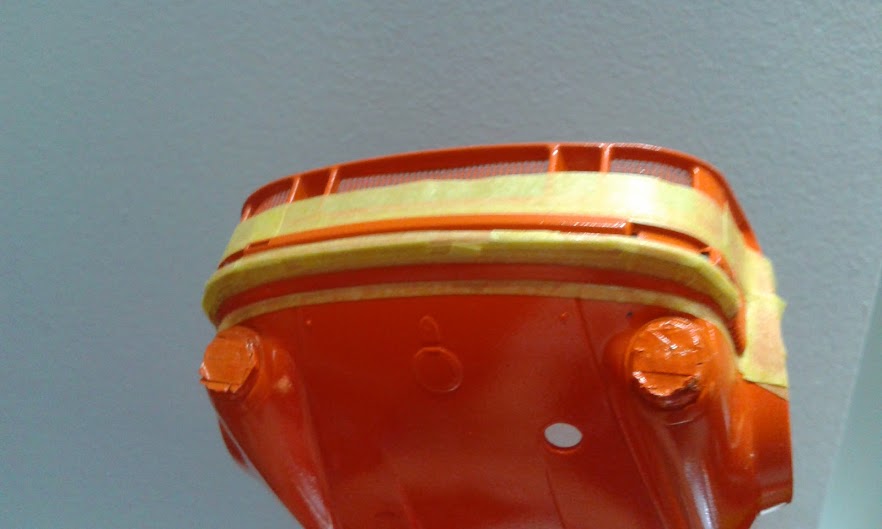

rucek Napisano 17 Września 2014 Autor Napisano 17 Września 2014 Troszkę popracowałem Tutaj przedostatnia warstwa lakieru: Szybki maskowane do malowania uszczelek i efekt: I wnętrze już osadzone na podwoziu Pozdrawiam Cytuj

dlugi6661 Napisano 17 Września 2014 Napisano 17 Września 2014 piękne autko, szykuje się perełka czym maskowałeś tą małą, podłużną uszczelkę - maskolem ? Cytuj

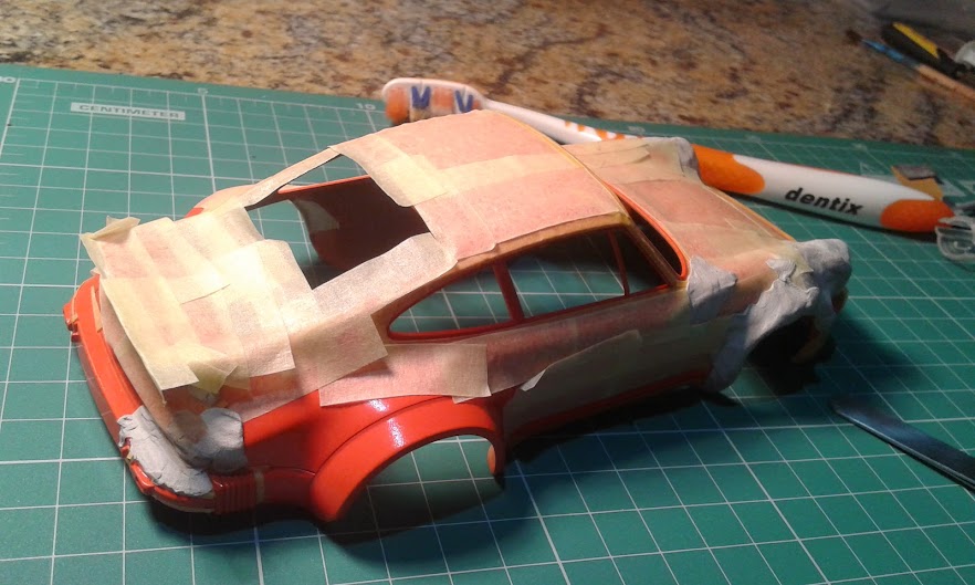

rucek Napisano 18 Września 2014 Autor Napisano 18 Września 2014 Ostatnia warstwa lakieru położona teraz musze dodać maskowanie aby pomalować czarne elementy Przed maskowaniem wolałem dla bezpieczeństwa zabezpieczyć warstwę lakieru: A oto jak obecnie wygląda maskowanie, to dopiero początek (bardzo pracochłonne) Mam nadzieję że nie będzie wam aż tak mocno przeszkadzała jakość fotek Cytuj
