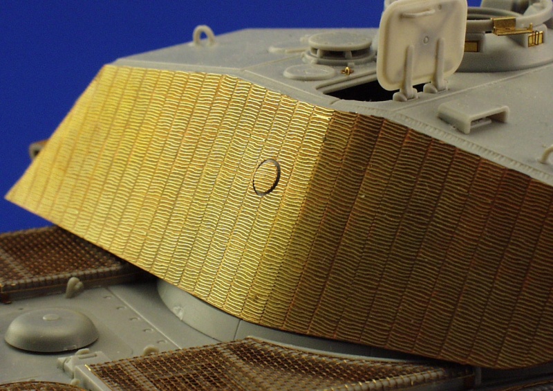

meser262 Napisano 7 Lutego 2015 Napisano 7 Lutego 2015 Myślę że za gruby. Tutaj do Twojego Brummbara - zerknij ile ma "ząbków" http://images.plastikowe.pl/zestawy/eduard/35000/35902/35902-03.jpg http://images.plastikowe.pl/zestawy/eduard/35000/35902/35902-02.jpg 1;16 http://i595.photobucket.com/albums/tt32/marcin128gb/20140831_140714.jpg http://i595.photobucket.com/albums/tt32/marcin128gb/20140831_140405.jpg 1:35 http://www.hobbysta.pl/images/Eduard/media/gallery/1917/zoom/00.jpg http://www.mojehobby.pl/zdjecia/9/3/1/1854_35978_00.jpg http://i258.photobucket.com/albums/hh246/Bathin44/DSC00827.jpg Walcz dalej! Pozdrawiam Krzysztof Cytuj
Grzegorz2222 Napisano 7 Lutego 2015 Autor Napisano 7 Lutego 2015 Ok trochę przypiłuje , ale kładę dobrze w pionie tak? Cytuj
meser262 Napisano 7 Lutego 2015 Napisano 7 Lutego 2015 Popatrz na blaszkę z zimmeritem Edka. Na załamaniu pancerza jest równo z załamaniem - prosto. "Wcięcia" są od dołu do góry. http://s595.photobucket.com/user/marcin128gb/media/20140831_140714.jpg.html Łączenie dwóch warstw pionowych równy i widoczny. Widać że to jeden "słupek" potem drugi i trzeci itd itd. Pozdrawiam Krzysztof Cytuj
Grzegorz2222 Napisano 7 Lutego 2015 Autor Napisano 7 Lutego 2015 Ok czyli dobrze klade.powiedz mi jeszcze czym robic te wglebienia. Cytuj
meser262 Napisano 7 Lutego 2015 Napisano 7 Lutego 2015 Niemcy nakładali kielniami.To była coś jak zaprawa. Spiłowany skalpel,ostrze nożyka aby osiągnąć wprawę - to jest najważniejsze. Niektóre firmy robią specjalne grzebyczki stemple itp. do zimmeritu. Wujaszek Google Ci pokaże. Pozdrawiam Krzysztof Cytuj
