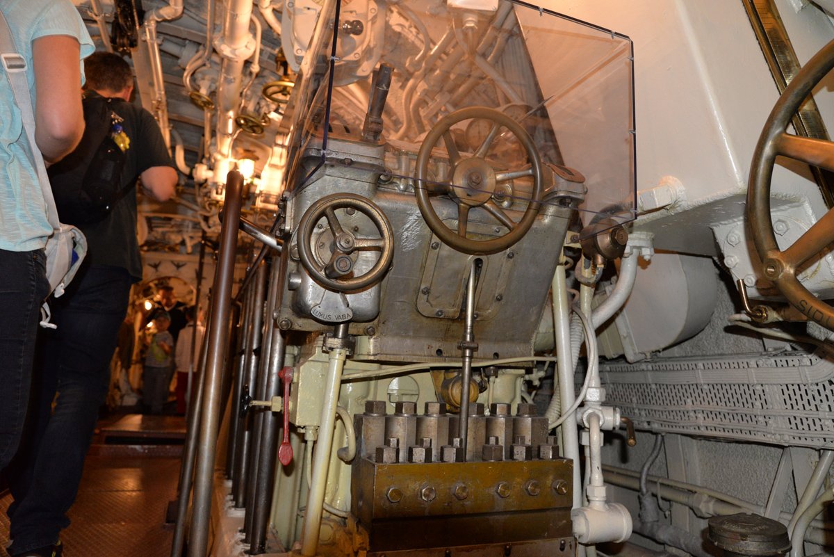

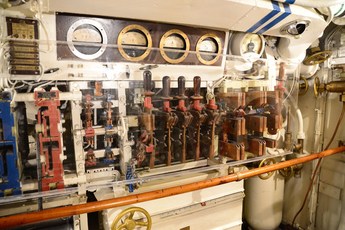

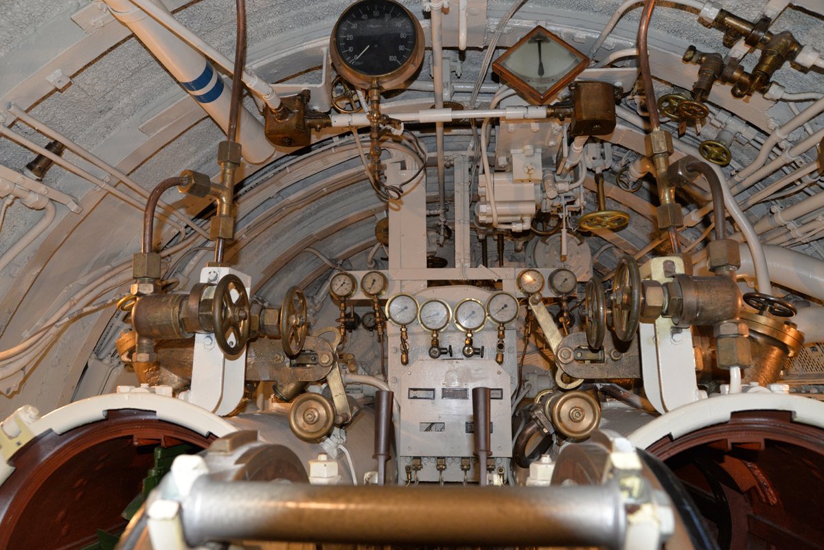

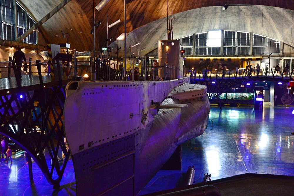

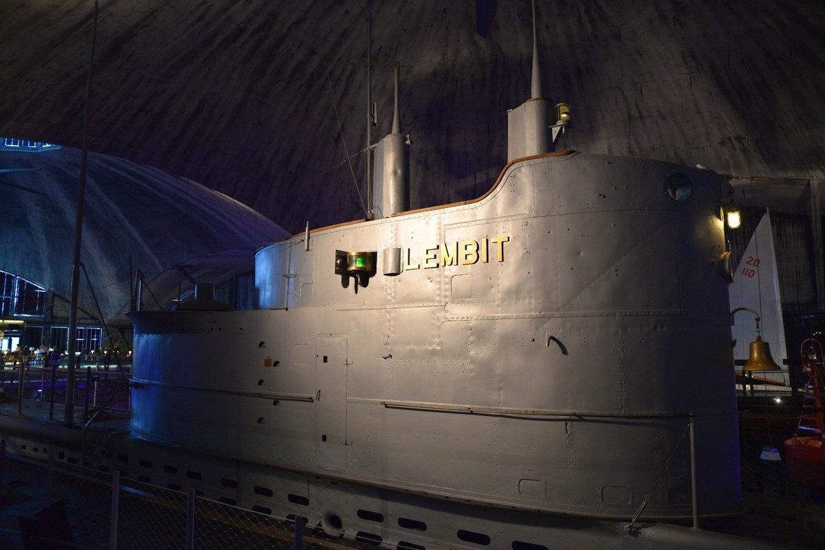

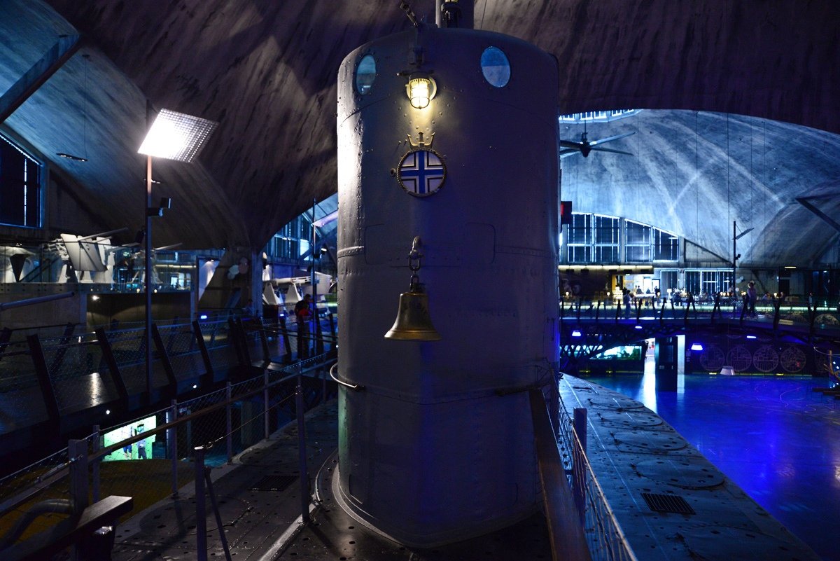

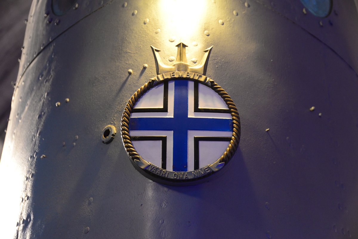

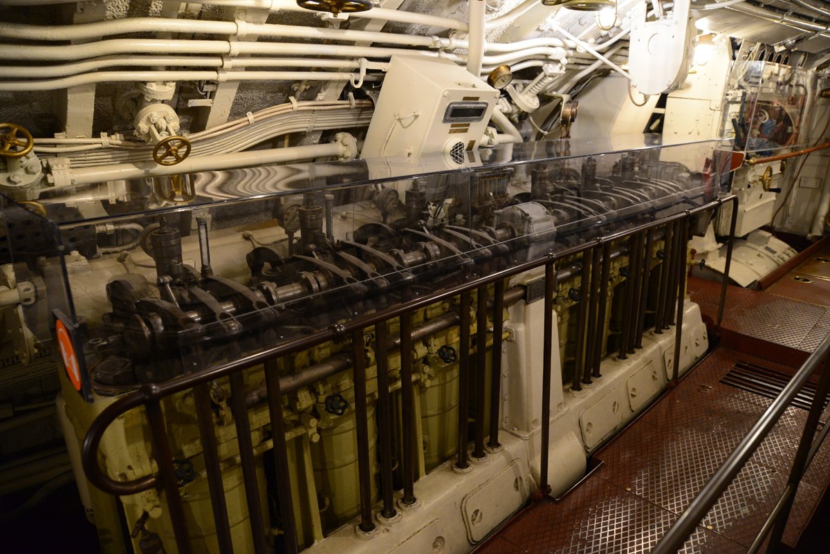

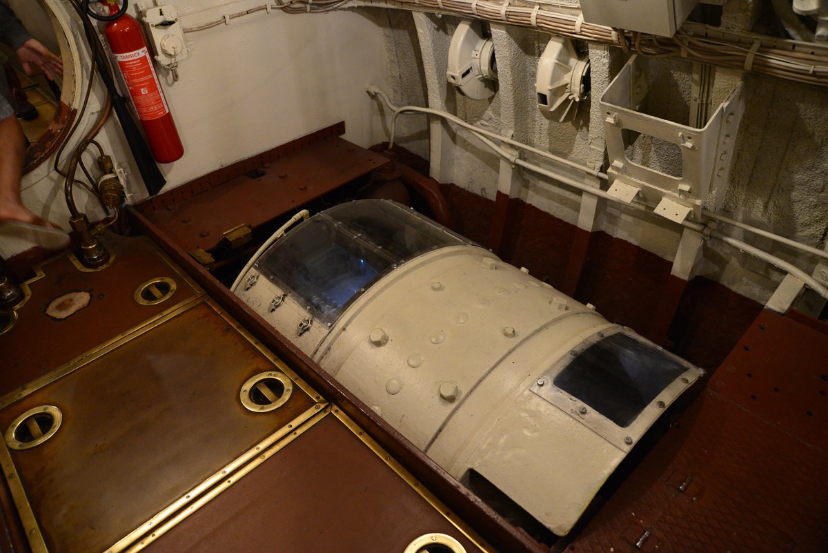

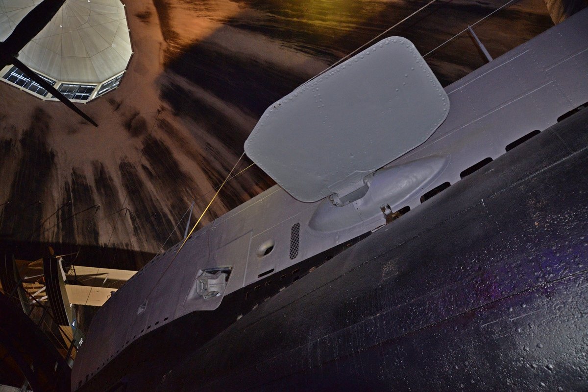

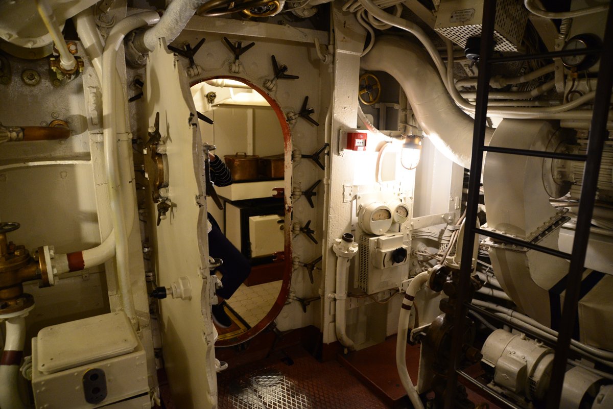

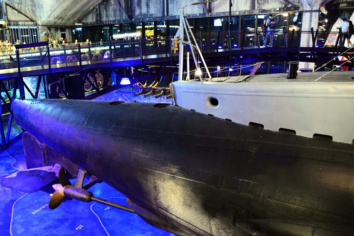

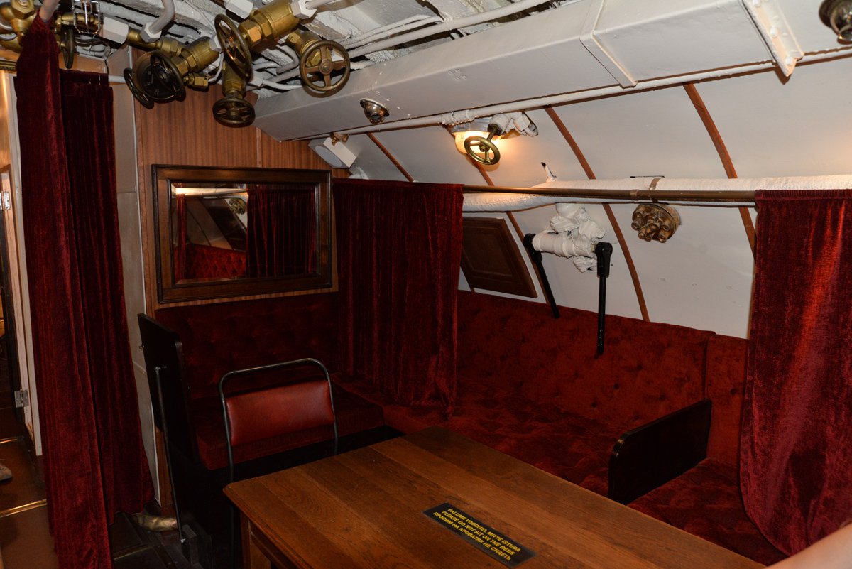

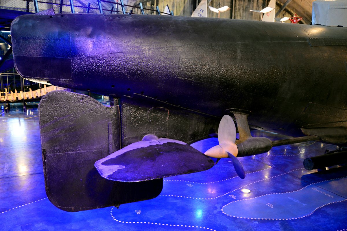

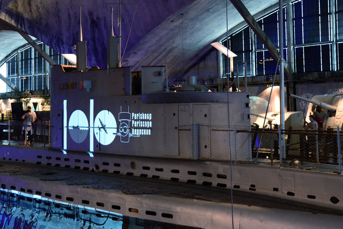

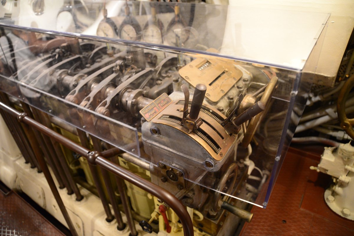

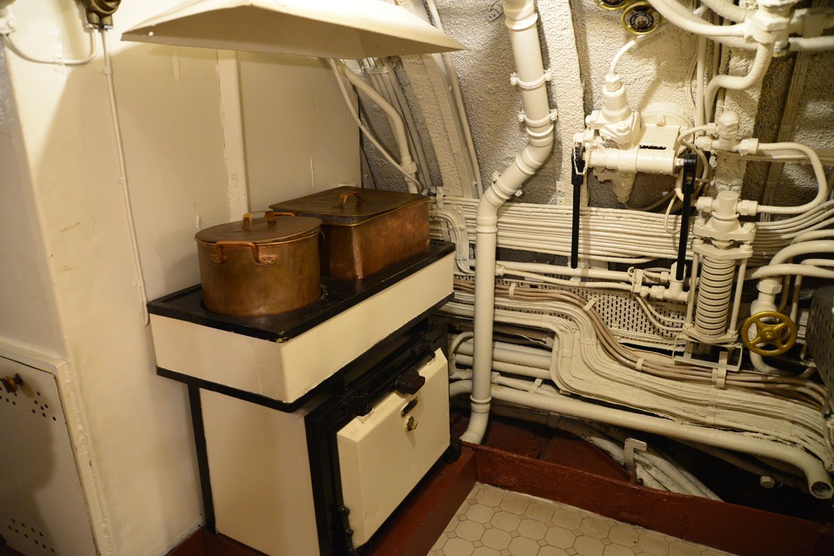

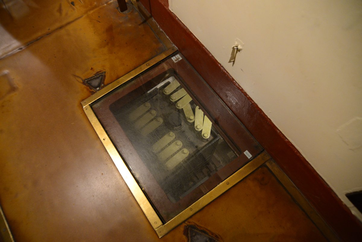

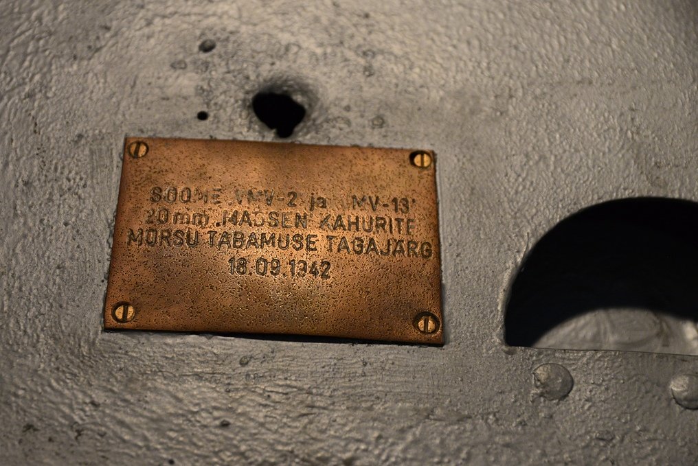

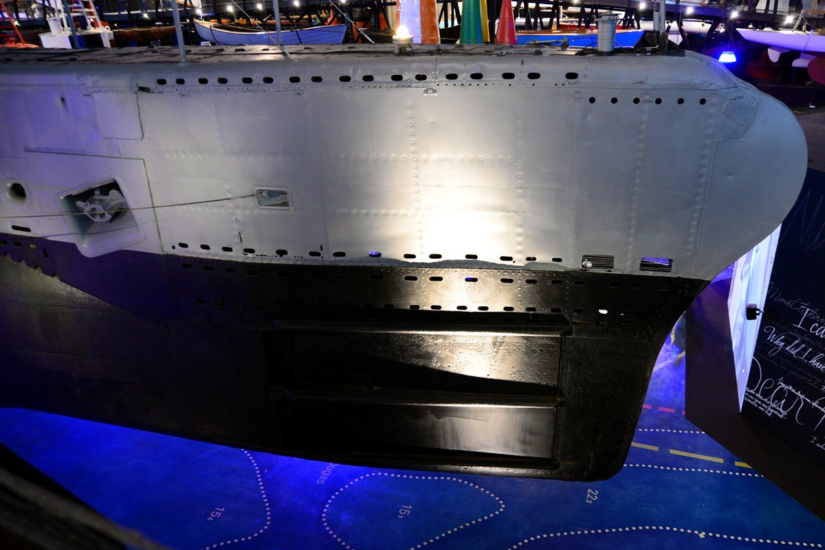

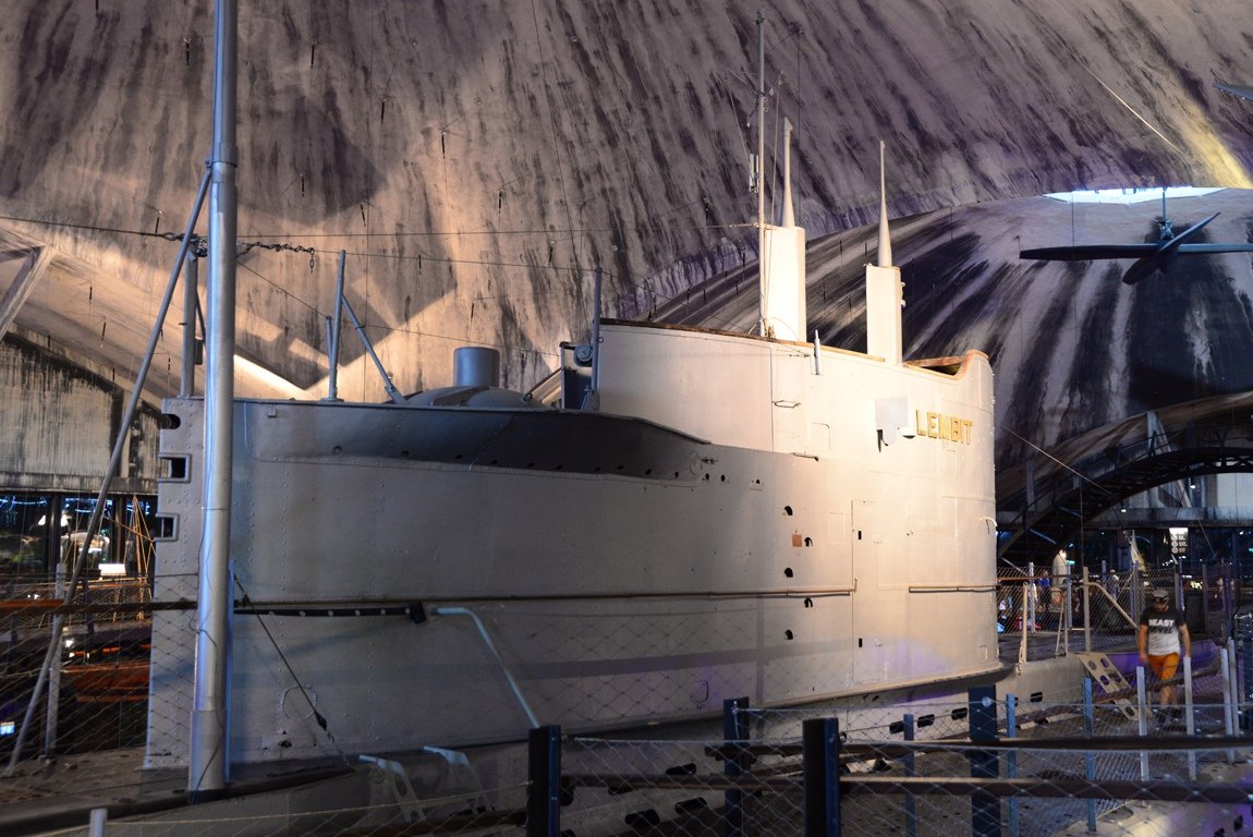

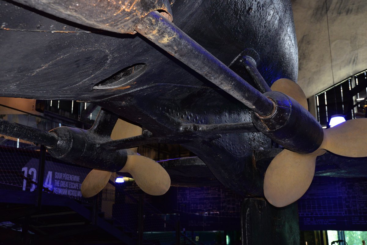

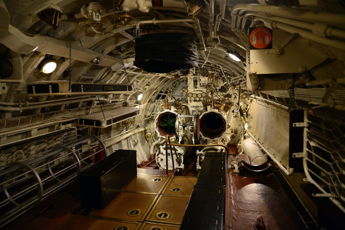

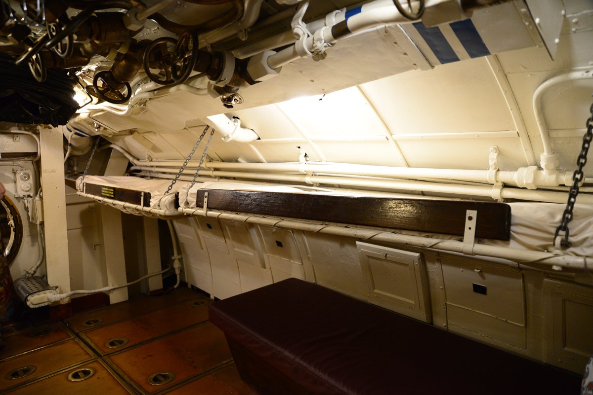

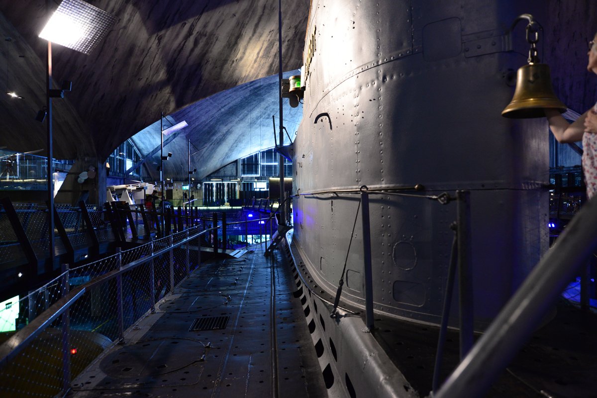

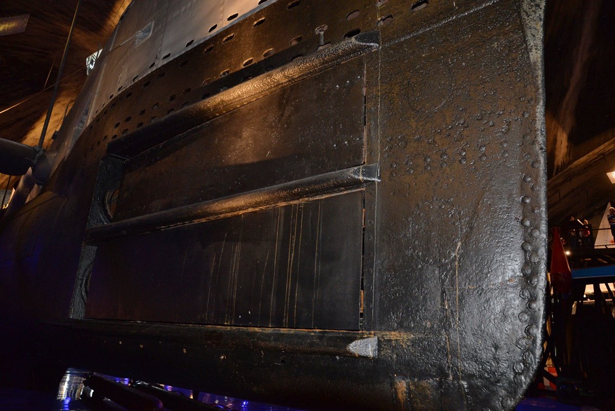

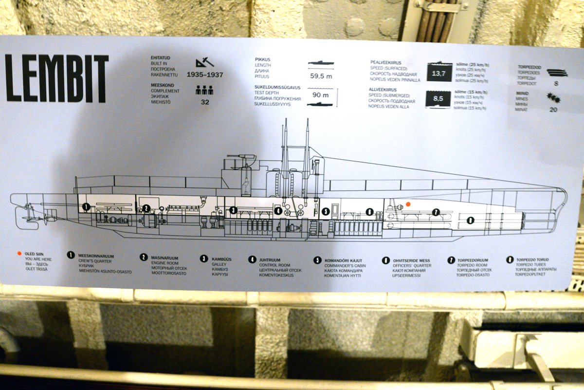

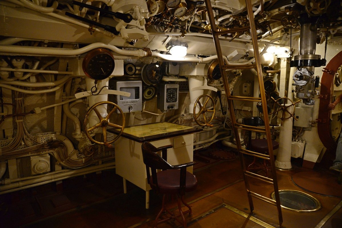

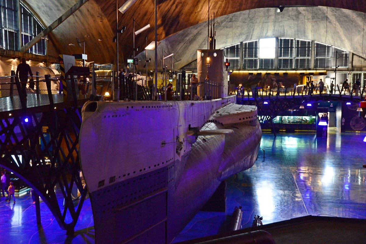

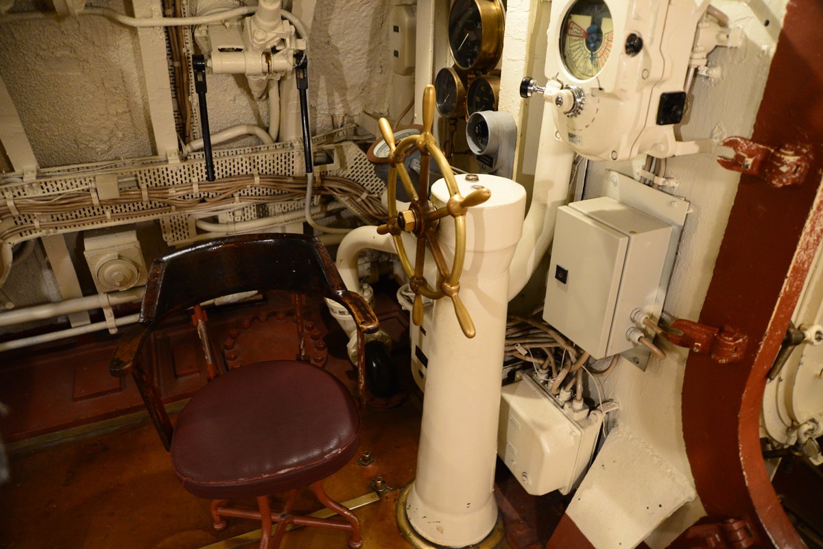

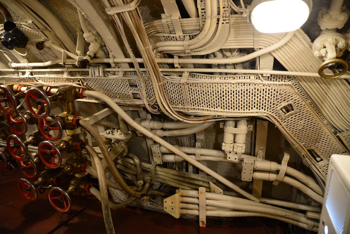

wrzucam kilka fotek jako że Lembit jest od lat pięknie eksponowany w muzeum w Lennusadam (dzielnica Tallina) w dawnym hangarze bazy wodnosamolotów.
