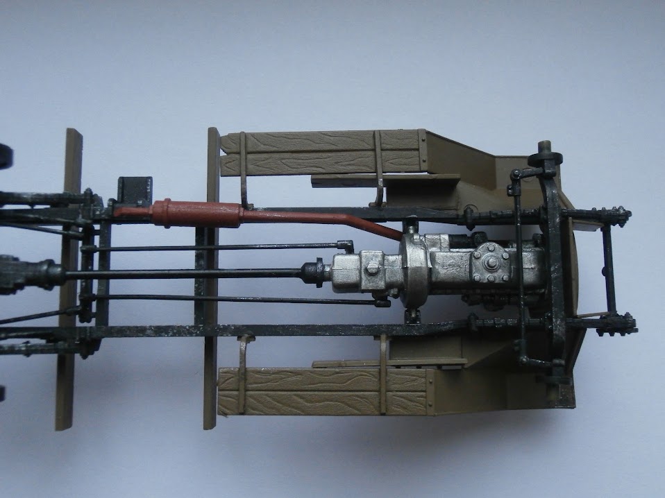

W modelu do składania dużo mi już nie zostało - wklejenie szoferki, pomalowanie drzwi i dachu, pomalowanie i wklejenie paki. Tak prezentuje się podwozie na aktualnie:
vVE2KZpN6WGOrPBvQ1P6iGdHOZU4GvlnqtzmDXPIn2U=w958-h719-no
Zdaję sobię sprawę że kolor jest nie do końca właściwy jednak taki przypadł mi do gustu więc zostawiłem.

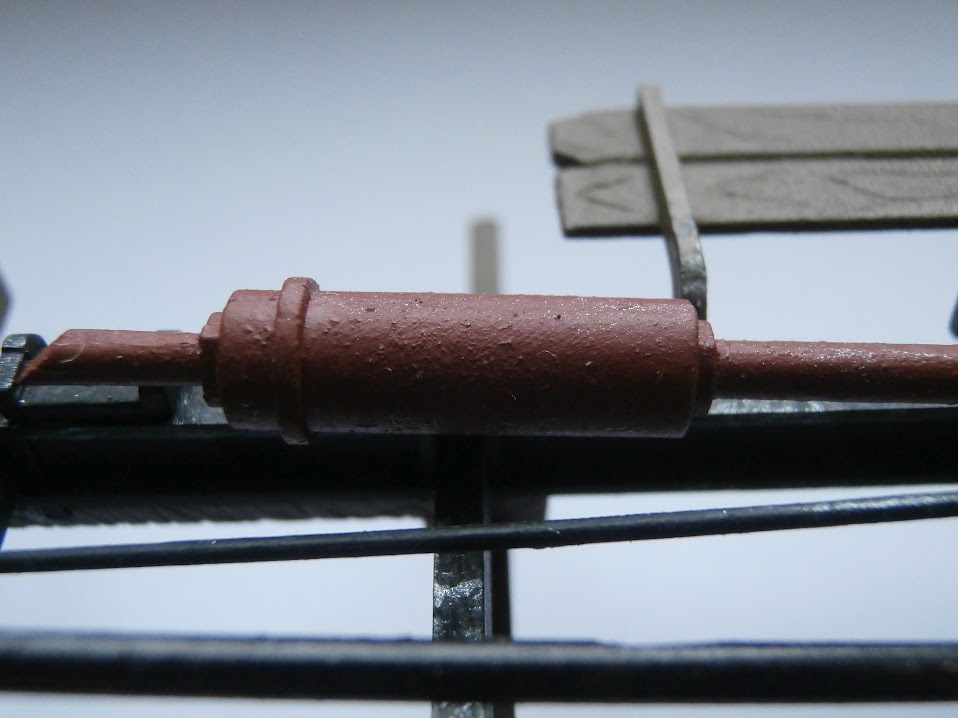

Kombinowałem trochę z imitacja rdzy na rurze wydechowej. Robiłem to za pomocą rozrzedzonej szpachli Tamiya, czekałem aż chwilkę podeschnie i i "dziabałem" pędzlem.
Oraz przybrudziłem koła (słabo to widać na zdjęciach).
