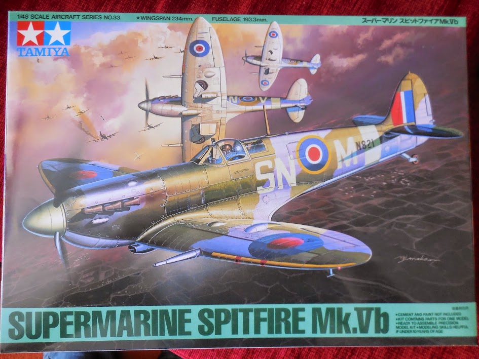

Supermarine Spitfire Mk.Vb 1:48 firmy Tamiya
Jak już pisałem wcześniej w dziale Tutaj Się Witamy jestem początkującym modelarzem który gdzieś tam w młodości skleił parę modeli .Czym człowiek dorastał tym więcej mu obowiązków przybywało no i hobby poszło w odstawkę . No i po latach gdy człowiek dorobił się paru siwych włosów na głowie znalazł w końcu upragniony czas i co najważniejsze parę groszy na to by wrócić do modelarstwa . A że interesuje mnie wszystko co jest związane z II Wojną Światową będę starał się stopniowo poszerzać swoją kolekcję o modele związane z tym okresem. Swoje doświadczenie z modelarstwem mam zamiar zacząć zdobywać budując pierwszy model po długiej przerwie jakim jest Spitfire , oczywiście wiem że nie zdobędę już przy 1 modelu całego doświadczenia tylko poprzez systematyczne budowanie , wyciąganie wniosków z błędów które się popełni przy budowie itd . Ale dosyć zanudzania ..... . Czas na relację mam nadzieję że będę mógł liczyć na wasze rady opinie sugestie , podczas sklejania tego modelu.
Główny Bohater :
ZLVLVs35iBfwRPk3UfdBCPWLPczGca8pvh91pRfxVw=w945-h709-no
