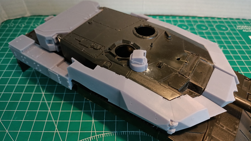

basalowicz Napisano 7 Października 2023 Share Napisano 7 Października 2023 Cześć Ma ktoś pomysł albo robił dodatkowe powierzchnie antypoślizgowe na czołgach? Myślałem o papierze ściernym np 320, ale nie wiem jak to będzie z jego grubością względem tego co jest na modelu oryginalnym. W sumie można te stare powierzchnie usunąć aby ujednolicić wygląd. Poniżej zdjęcie o co mi chodzi Cytuj Odnośnik do komentarza Udostępnij na innych stronach More sharing options...

basalowicz Napisano 8 Października 2023 Autor Share Napisano 8 Października 2023 tutaj mam trochę gorzej bo więcej jest tych pól ułożonych w taką siatkę. Zastanawiam się nad czyms w stylu jakiejś folii żeby ponacinac prostokąty od linijki a potem to jakos delikatnie przykleić Cytuj Odnośnik do komentarza Udostępnij na innych stronach More sharing options...

robertmodelarz Napisano 8 Października 2023 Share Napisano 8 Października 2023 6 godzin temu, basalowicz napisał: tutaj mam trochę gorzej bo więcej jest tych pól ułożonych w taką siatkę. Zastanawiam się nad czyms w stylu jakiejś folii żeby ponacinac prostokąty od linijki a potem to jakos delikatnie przykleić Niestety roboty to z tym będziesz miał. pozostaje kupić taśmy np. Hobby 2000 różnej szerokości: https://www.kfs-miniatures.com/tasmy-maskujace-hobby-2000/ i naprzód......... Cytuj Odnośnik do komentarza Udostępnij na innych stronach More sharing options...

basalowicz Napisano 16 Października 2023 Autor Share Napisano 16 Października 2023 Cześć Zrobiłem próbę z ammo mig antislip. Sam materiał jest ciekawy aczkolwiek trzeba wiedzieć jak go nakładać. Dobry rezultat jest kiedy najpierw kładzie się go gąbką albo pędzlem delikatnie, a druga warstwa po wyschnięciu, lekko rozwodnioną mieszanką. Najpierw spróbowałem taśmy maskującej i wycinanka nożykiem ale niestety efekt nie jest najlepszy. O ile pokrycie prostokątów jest dobre to jak widać równoległości linii są dalekie od ideału. Potem spróbowałem wydrukować sobie maskę i przyłożyć do tego, niestety pasta zaczęła podchodzić pod maskę przy mocniejszym nakładaniu a bez mocnego nakładania nie dochodziła do krawędzi i wyszło paskudnie... Musze wymyślić coś innego. Pomysł TAW jest ciekawy ale nadal stoję przed dylematem jak to zrobić prosto i schludnie. Najlepsza byłaby taka naklejka wycięta, do przyklejenia i odrywania wypełnienia ale musiałbym mieć ploter wycinający i bardzo precyzyjny tak więc nie ma tematu. 1 Cytuj Odnośnik do komentarza Udostępnij na innych stronach More sharing options...

robertmodelarz Napisano 16 Października 2023 Share Napisano 16 Października 2023 Rękodzieło bardzo pracochłonne, a i efekt zupełnie przyzwoity. Moim zdaniem lepiej i chyba dokładniej byłoby nadrukować imitację antyslipu na dedykowane miejsca. Cytuj Odnośnik do komentarza Udostępnij na innych stronach More sharing options...
basalowicz Napisano 18 Października 2023 Autor Share Napisano 18 Października 2023 (edytowane) tak też uczyniłem i pokryłem to antislipem dwukrotnie- pierwszy raz nierozcieńczony a drugi raz rozcieńczone. Wyszło całkiem fajnie, na żywo wygląda lepiej. Zastanawiam sie jeszcze nad grubością tych "łatek" ale chyba 0,1mm będzie właściwsze. Nie zmienia to jednak faktu, że będzie musiał powalczyć z taśmą maskującą na wieżyczce czołgu Dziękuję wszystkim za udział w dyskusji Edytowane 18 Października 2023 przez basalowicz 1 Cytuj Odnośnik do komentarza Udostępnij na innych stronach More sharing options...
