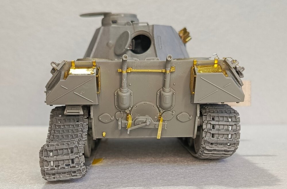

40 minut temu, meser262 napisał:
No.824 jak i No.834 też ma wersję z rynną nad otworem, zresztą podobnie jak No.745 też z D-B.
Dlatego niestety konieczna kolejna poprawka - jeśli dobrze widzę. :sorry:
Krzysztof nie przepraszaj, tylko dociskaj do woli :piwo:
Bez Ciebie byłbym daleki od zgodności historycznej, zatem jestem wdzięczny za każdą wskazówkę.  Poza tym co to był by za update z mojej strony bez konieczności przeniesienia/zmiany jakiegoś elementu 😅
Rynienkę naturalnie dodam.
Cześć!
Można powiedzieć, że skończyłem etap sklejania panterki. Czemu "można powiedzieć"? Ponieważ wiem, że czujne oko @meser262wypatrzy elementy do poprawki 😉 - za co z góry dziękuję.
Nie mniej jest już bardzo, bardzo blisko końca!
Po świętach można będzie kłaść podkład.
Samo składanie trwało ponad dwa miesiące. Złapałem dużo doświadczenia i wiatru w żagle. Radości naturalnie też :pokoj:
Jak widzicie jakieś niedociągnięcia, strzelajcie bez zawahania.

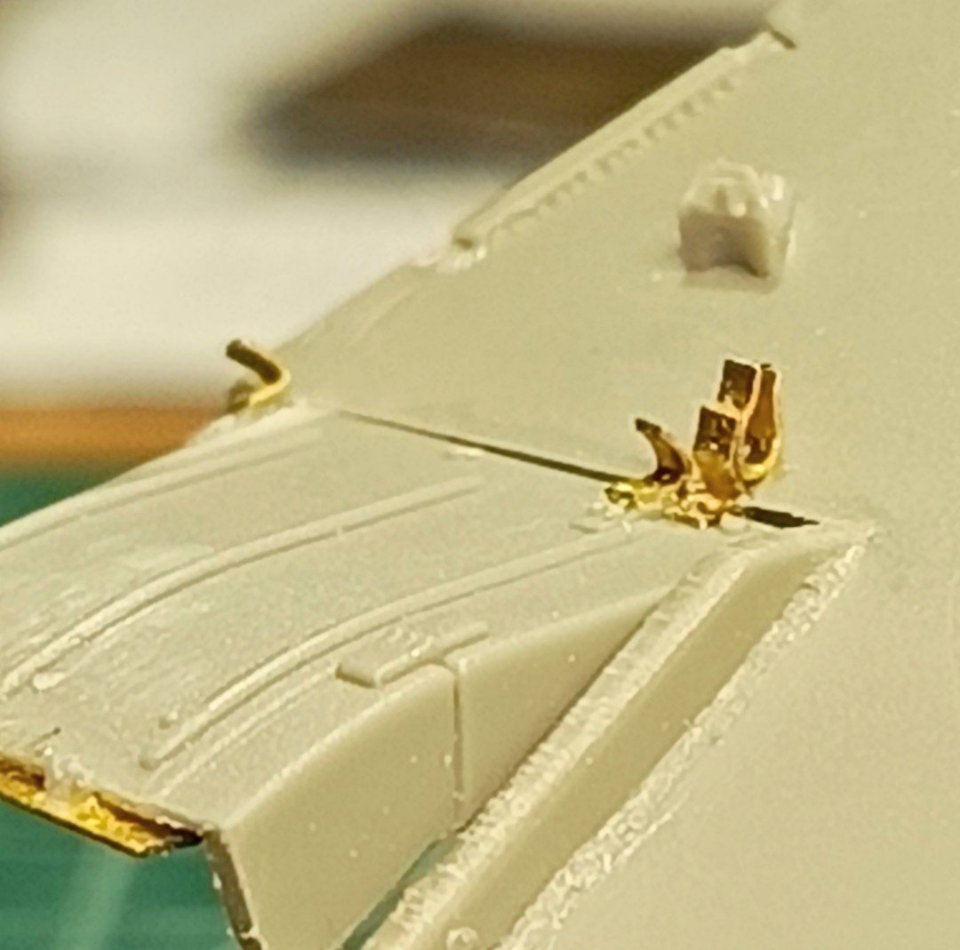

Postanowiłem też dorobić mocowanie gaśnicy. Niby można było kupić coś gotowego, ale postanowiłem podjąć rękawice. Nie wyszło super zgodnie z oryginałem, ale efekt na tyle mi się spodobał, że chcę przy tym zostać.
IMG_20250418_122311_004.jpg.0f39ef509af21ce10d5cf116f11d4827.jpgIMG_20250418_122609_293.jpg.b2163b93af6513cbab533a7353d64cc8.jpg

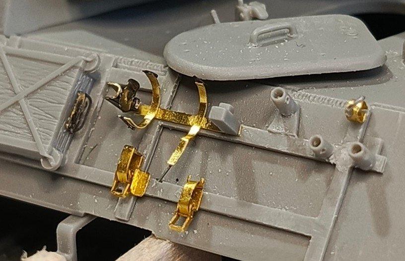

Prawy wieszak myślę że będzie OK. :szampan1:

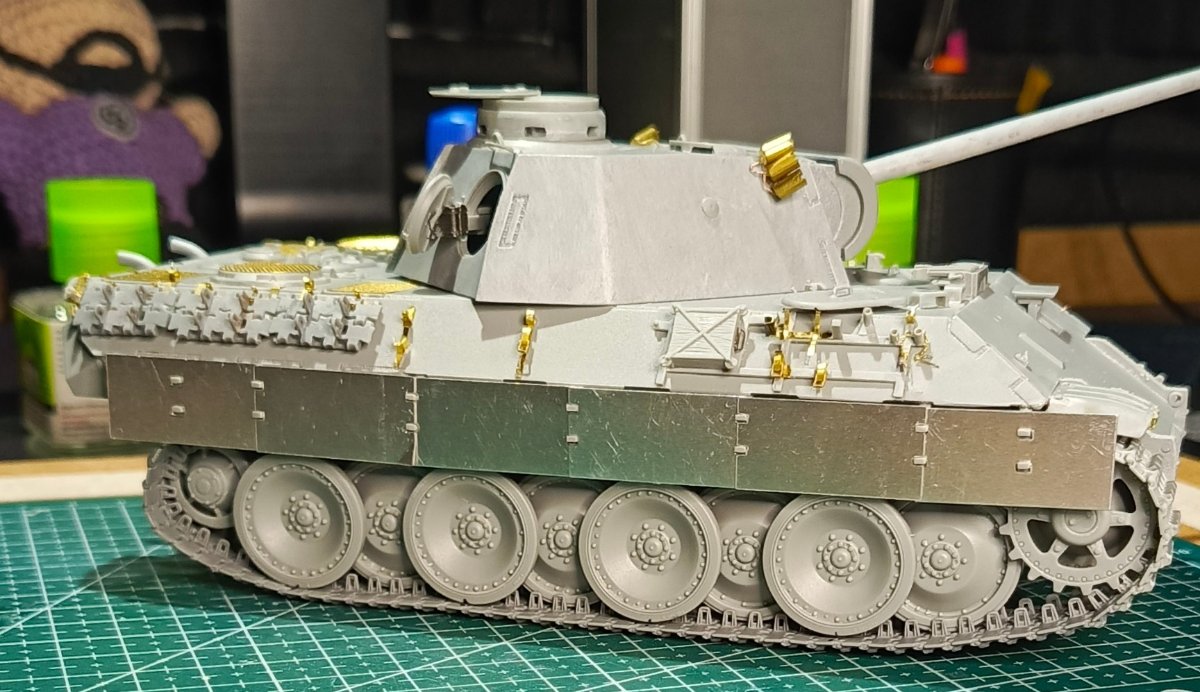

Niestety do lewej strony zgłaszam jednak uwagi - do poprawki parę elementów.
Popatrz na rysunki i fotki pod spodem opis co i jak. U góry Twój model pod nim rysunki pod nimi foto pojazdu  No.824.
Zacznijmy od wieszaka i mocowania na kabel (czerwony prostokąt).
Pisałem o tym 23 lutego 2025 roku i myślałem że to czeka na poprawki. :nauka1:
Koniecznie przesunąć jak na rysunku poniżej i jak widać na No.824 zielona linia pionowa.
Na rysunku żółty prostokąt i na No.824 też żółty prostokąt.
Dalej idziemy w kierunku tyłu. Na temat tuby też nie pisałem bo czekałem na info o wieszaku. :roll:
Odległość tuby od wieszaka (czerwone strzałki), na rysunku zielone strzałki na No.824 żółte pionowe kreski.
Dodatkowo wysokość mocowania tuby w stosunku do wieszaka - pomarańczowa linia na modelu i na No.824.
Sama tuba, a dokładniej jej mocowania - mocowania trzeba przesunąć w kierunku zewnętrznym z obu stron.
Mocowania - te paski powinny - miej więcej jak zaznaczyłem na pierwszym zdjęciu - zielone pionowe kreski.
Na rysunku pokazują pod samymi sprężynami.

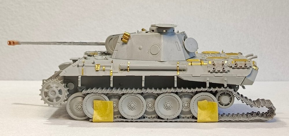

Krzysztof
Aż strach poprosić o radę 😜
Przyznaję się do winy zapomnienia.
Na pewnym etapie zacząłem sobie notować elementy do poprawki, ale niestety chwilę później. Naturalnie dokonam przesunięcia :rozkaz:
Dziękuję Krzysztof za cenne wskazówki. Wieszaki tuby to już mały Mickey w tym momencie.
Przy kolejnym projekcie będę już bardziej uważny merytorycznie, ponieważ praca przy panterze to było tak z lekka :pala:
Do dzieła!

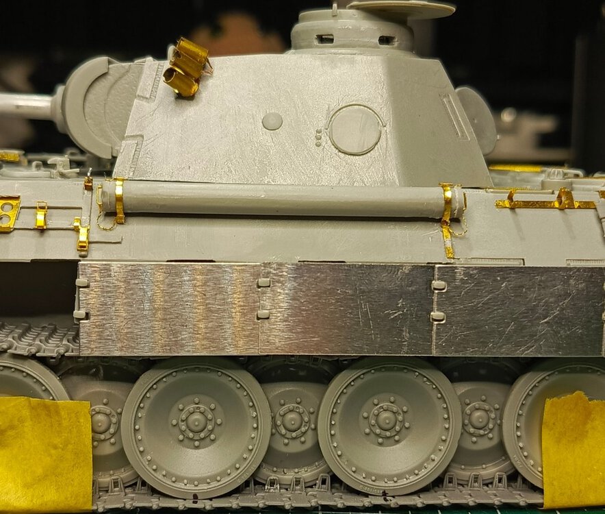

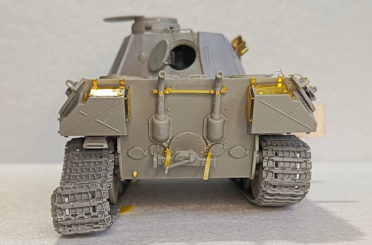

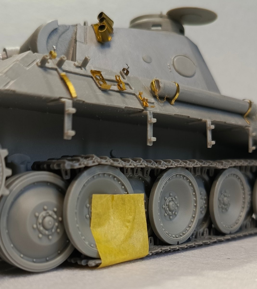

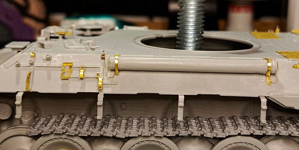

A tymczasem wieszak i tuba zmodyfikowane:
Odmeldowuje się na dziś.
W kontakcie.
Edytowane przez Macisso
Super ekspresowa praca. Generalnie dobra robota.:super:
Widać ogromny wzrost doświadczenia co skutkuje - dobrymi efektami w pracach modelarskich.
Więc na lewym wieszaku wszystko OK.  Przód rury/tuby również prawidłowy, , ale jednak jest jedno - ALE. :roll:
To może fotka :
Pasek dolny z tyłu miał długi dolny pasek, aż do końca pancerza bocznego.
Krzysztof

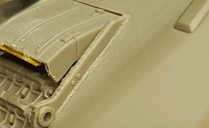

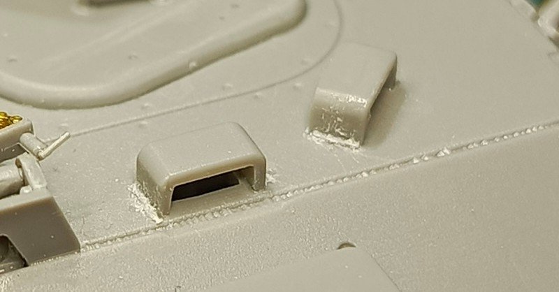

Poprawiłem pasek tuby na lewej burcie i postanowiłem złapać troszkę praktyki robiąc spawy na wizjeraach oraz na przedniej płycie.
IMG_20250422_213926_885.thumb.jpg.957ade9679bb277f2d87ee3415eb642c.jpgIMG_20250422_213945_605.jpg.9907de0a606480ae9e18a62f790faf99.jpgIMG_20250422_214007_626.jpg.a59d66906656d998c0eed0c364dc918b.jpgIMG_20250422_214017_269.thumb.jpg.4b03bfb06f5db6f8d6b3cb1f6f1edb2f.jpgIMG_20250422_214026_489.thumb.jpg.b8811d8f2d65d752ffd7fdf5bf3e29bb.jpgIMG_20250422_214047_190.thumb.jpg.c9366418f68eb468c0982aba9563ea19.jpg
I to chyba tyle.
Plan zakłada położenie Mr.Surfacer 1000 i zobaczę gdzie są niedociągnięcia do szlifowania (a na bank są).

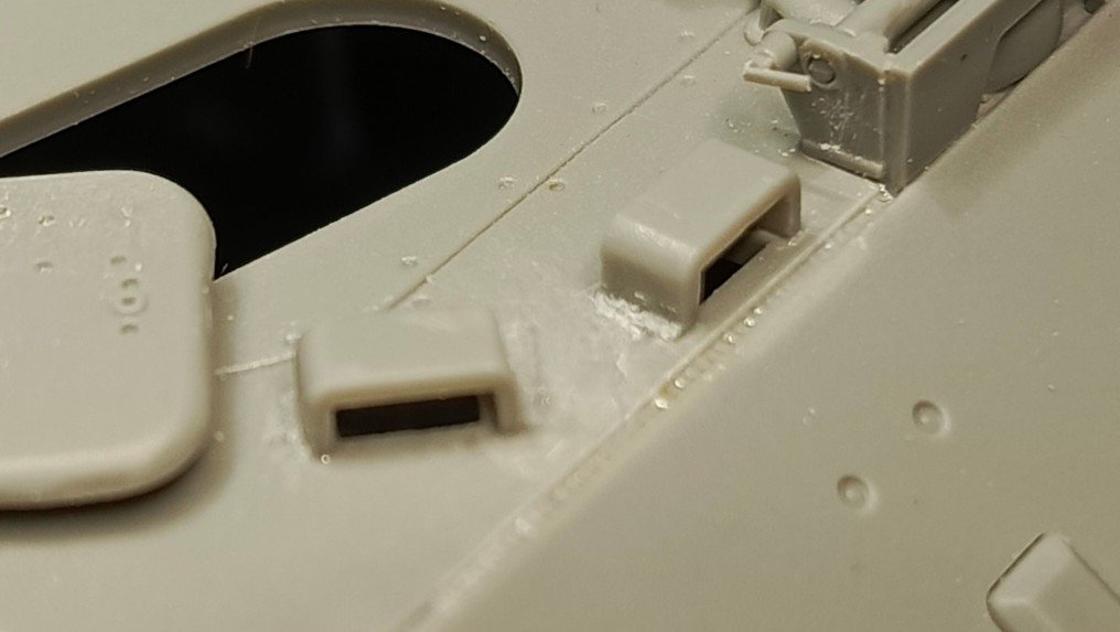

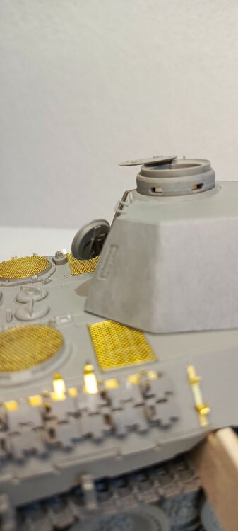

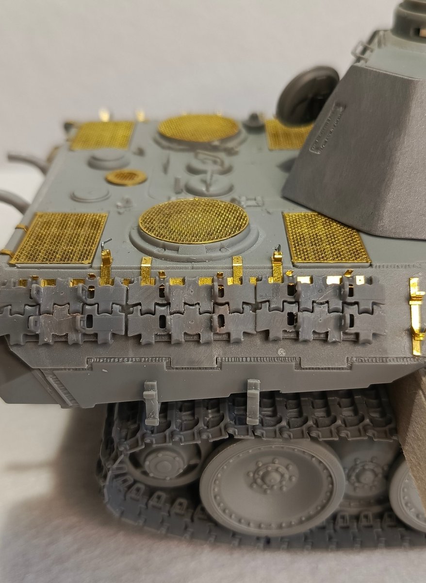

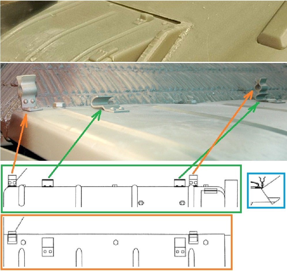

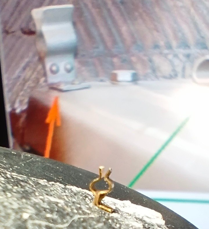

I w tym "duchu" proponuję małe dodatkowe poprawki - mocowania na obu górnych błotnikach.
Pojazd na zdjęciu to wersja "A" i dlatego widoczny zimmerit, ale te detale takie jak w wersji "D".
Niżej rysunki - od góry ; z przodu i ten mały z boku.
Pomarańczowe strzałki pokazują mocowania dla wskaźników skrajnych pojazdu.
Zielone strzałki wskazują na ograniczniki/mocowania dla przednich błotników.

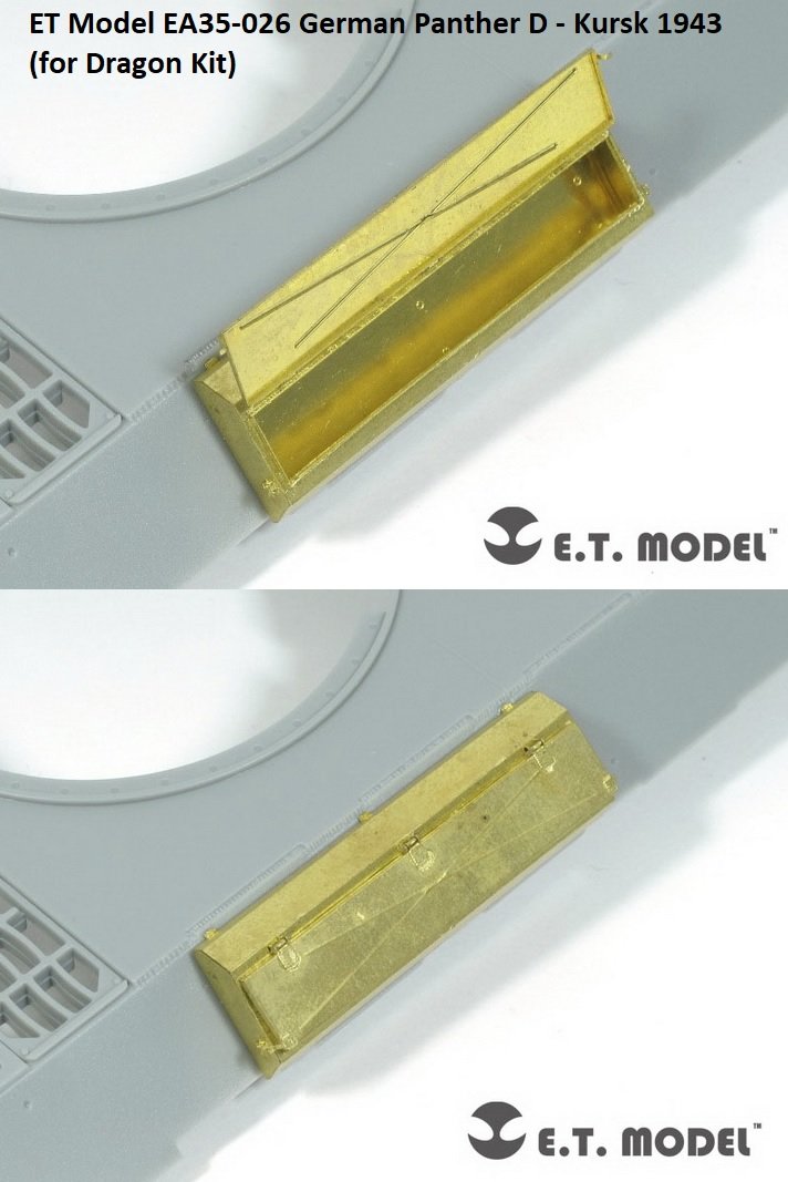

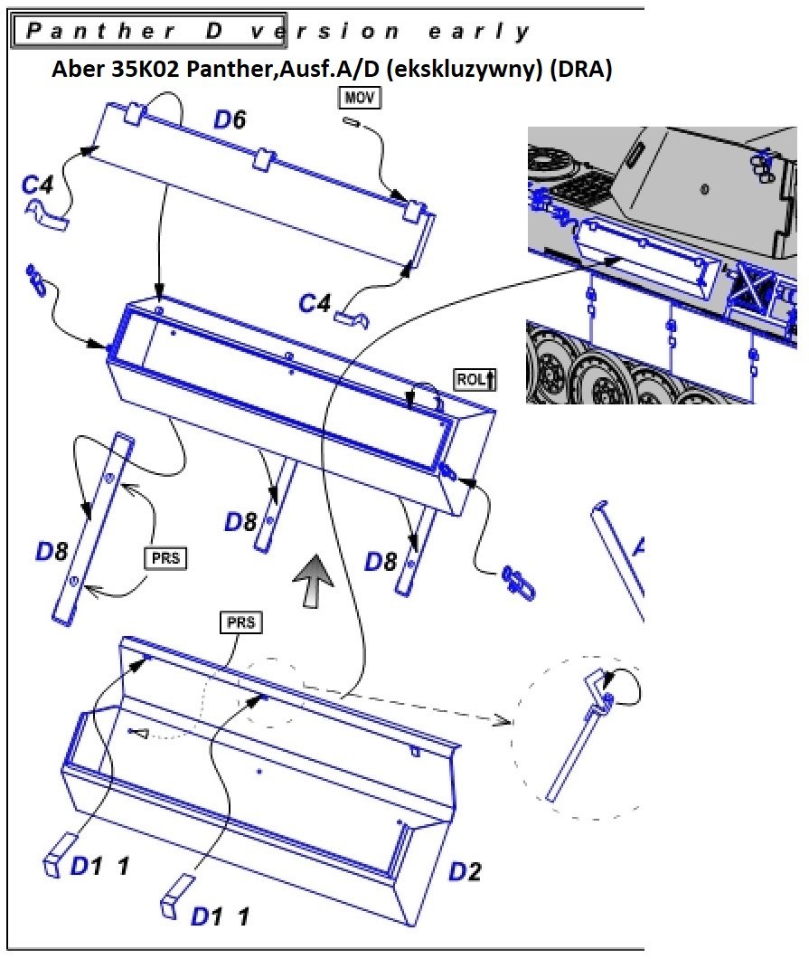

Jeszcze pozostaje sprawa skrzynki na boku kadłuba.  Kiedyś gdzieś widziałem takową - jako dodatkowe elementy.
Trochę poszukałem i to znalazłem. Nie wiem czy kupisz ten element czy dorobisz sam - może to pomorze w budowie - :roll:
Krzysztof
Bardzo dziękuję. Staram się, chodź mam też świadomość własnych ograniczeń.
Uderzyłeś w czułą strunę z pomysłem dalszego "poprawek", a mając Ciebie za mentora wyzwanie staje się łatwiejsze   :nauka1:
Materiały są bardzo czytelne, zatem biorę się do działania.
Też widziałem tę skrzynkę jako dodatek, ale mam ambicje powalczyć z tym sam. Ponownie :piwo: za podrzucone materiały.

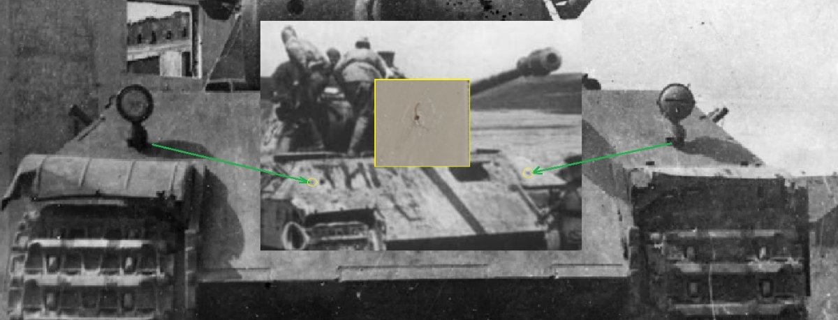

Antenę zamontuję na sam koniec, bo potencjalnie jest to pierwsza część którą uszkodzę niewprawnym ruchem ręki 😅
Reflektorów nie będzie. Jak wywnioskowałem ze zdjęć, prawy jest urwany z prawie całym mocowaniem, natomiast po lewym śladu nie ma wcale.

Racja mój błąd. Na fotografii widać po obu stronach tylko "otwory" po kabelkach. No  i kabelki tam są!:super:

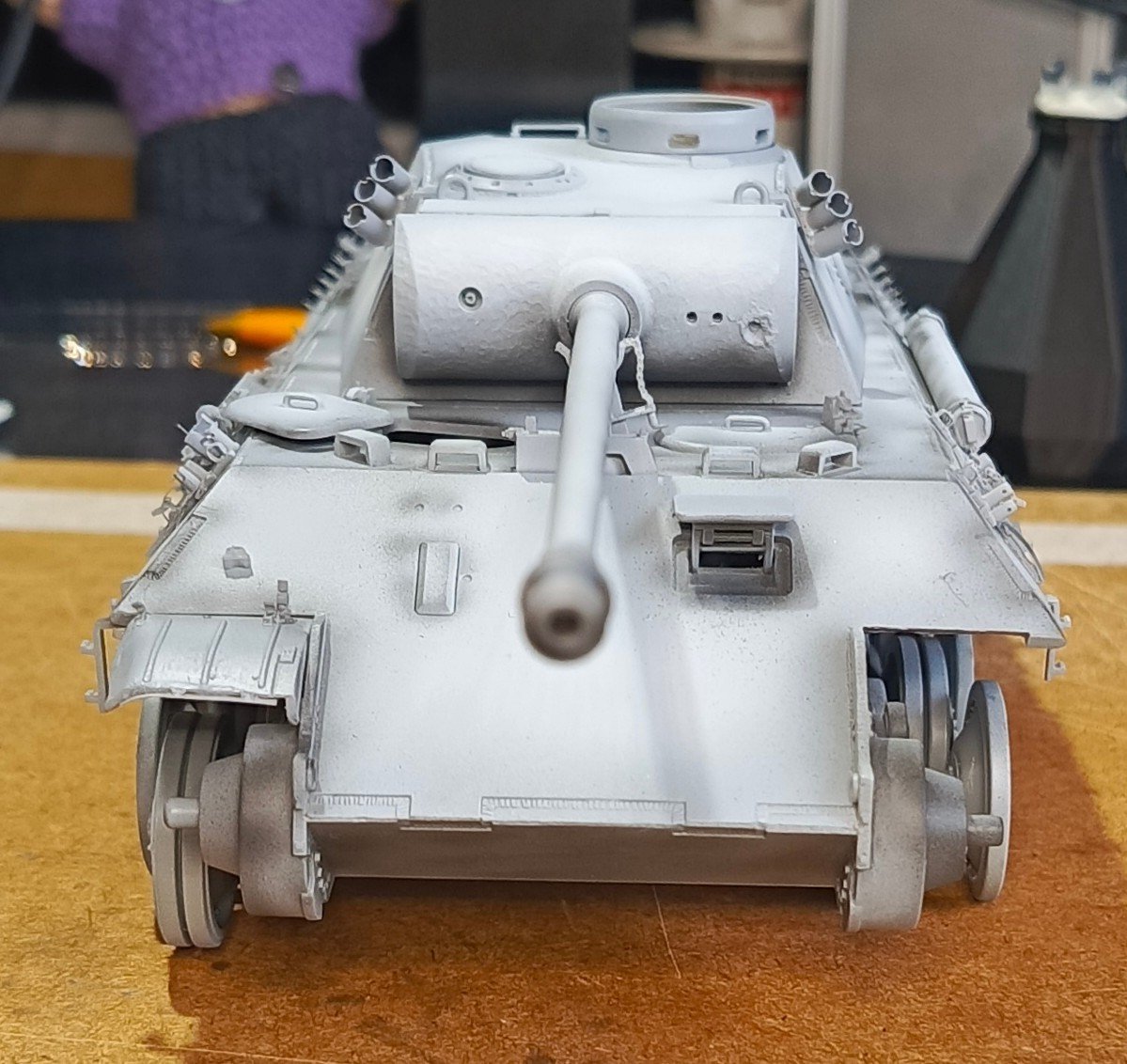

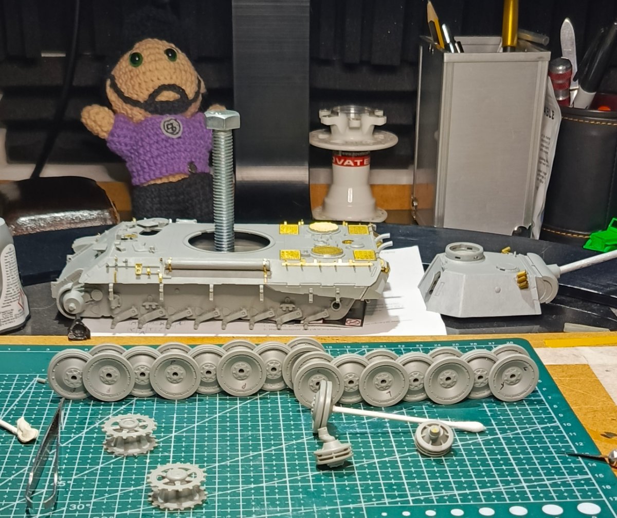

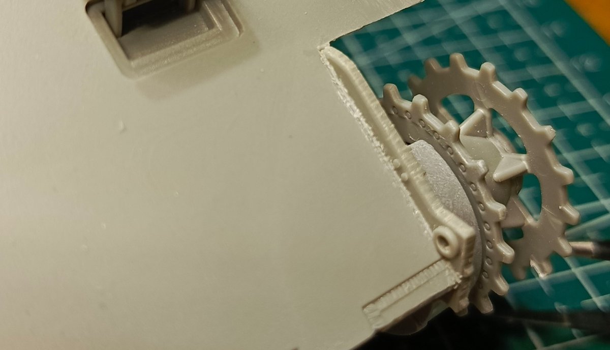

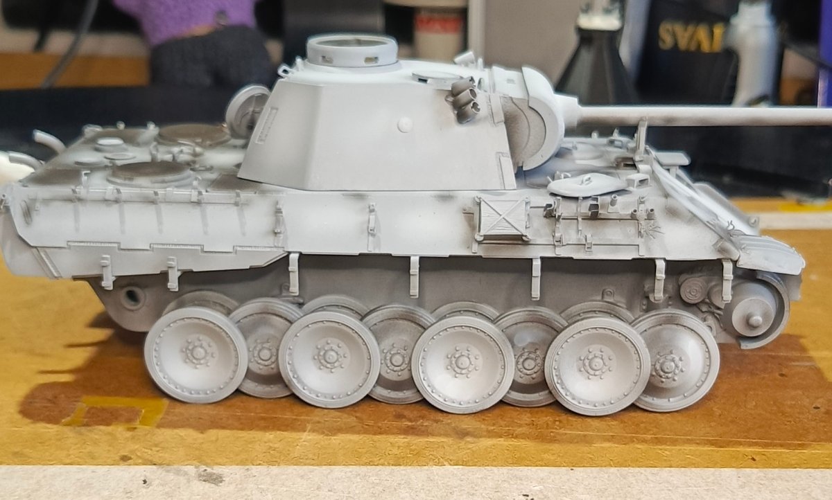

Cześć.
@meser262zmotywował mnie do ostatnich prac przed malowaniem, co dziś się dokonało.
Efekt pod lupą nie jest wybitny, ale bez powiększenia wygląda akceptowalne co najmniej 🫡
Model trafia pod prysznic z alkoholu a następnie Mr.Surfacer 1000.
Składanie zajęło mi niespełna 3 miesiące.
1462371435_Screenshot_20250428-2152122.thumb.jpg.f68aa1955765e60ed924b56857e19a55.jpg
Koła jezdne sklejone w całość, z wyjątkiem przedniego na lewej burcie. Tam zaplanowałem zakopanie koła w ziemi z racji zerwanej gąsienicy, czyli będzie niżej niż pozostałe.
Nie ukrywam, że bardzo jestem ciekawy efektu po nałożeniu koloru bazowego :wink:
Skrzynia na prawą burtę będzie powstawać w tle. Dorzucę ja na późniejszym etapie.
Do usłyszenia.

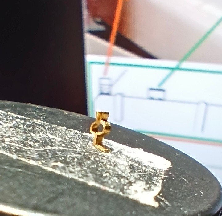

Ponieważ nie przyłożyłem się do mocowania drążka na błotniku, postanowiłem zrobić to jak należy!
Efekt jest bardzo dobry. Za chwilę trafi na błotnik 🫡

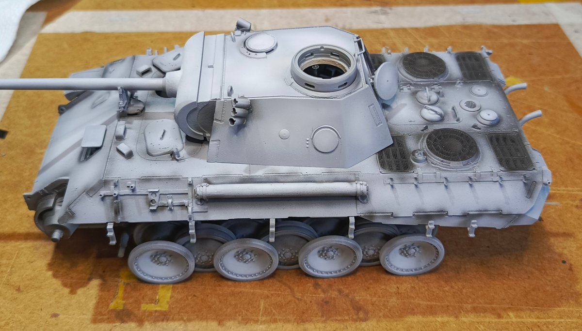

Czołem!
Po kolejnej przerwie w pracach wymuszonej brakiem czasu, udało się lekko pchnąć projekt do przodu.
Ostateczna obróbka detali zakończyła się położeniem na model farby podkładowej.
Z racji że ciągle chłonny jestem wiedzy i doświadczenia, postanowiłem zrobić pierwszy w życiu pre shading przy użyciu czarnej i białej farby. Bardzo jestem ciekawy jaki efekt uda się osiągnąć.
Jest szansa, że jutro wpadnie kolor bazowy na model 🖌️
W kontakcie 🔌
Maciek

ok, czyli sugerujesz wzmocnić preshaiding?
31 minut temu, meser262 napisał:
Już miałem dodać kolejną prośbę - BRAWO za nowe wykonanie tego elementu.
Wyrabiasz u mnie nawyk autopoprawiania :piwo:
Idąc tym ciosem, poprawiłem też osłonę zaworów gaśnicy na wieszaku tak, aby był bliższa prawdy niż wecześniej wklejony plastikowy element 🫡
Tak. Zdecydowanie tak. Mozesz tez popatrzec na technike czarno-białą by mniej więcej wylapać jaki poziom kontrastu jest potrzebny. Przy delikatnym preshaidingu efekt znika. Ale nie polecan też orzesadzac by ekekt nie był jakiś przesadzony. Bodajże TAW z tego forumnuzywa czesto preshaidingu i twchniki czarno-białej
Dziękuję bardzo.  Zagłębię się w temat.
