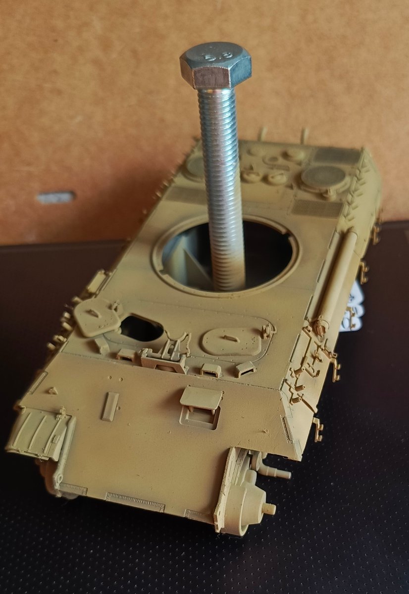

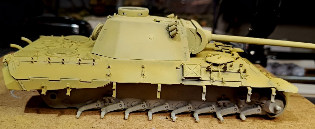

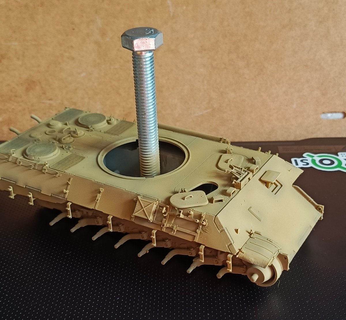

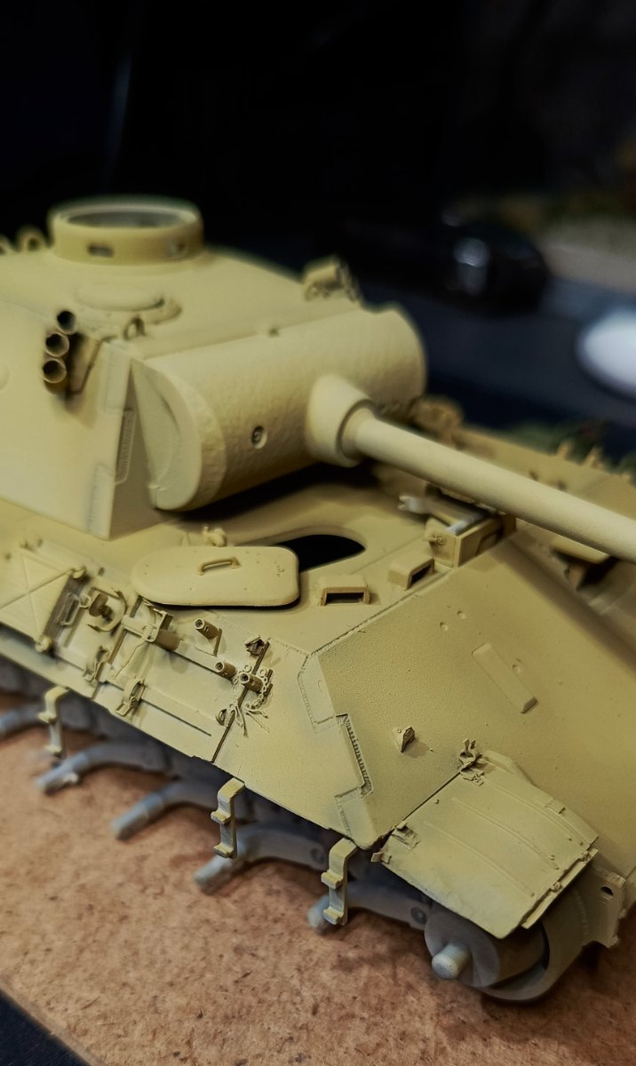

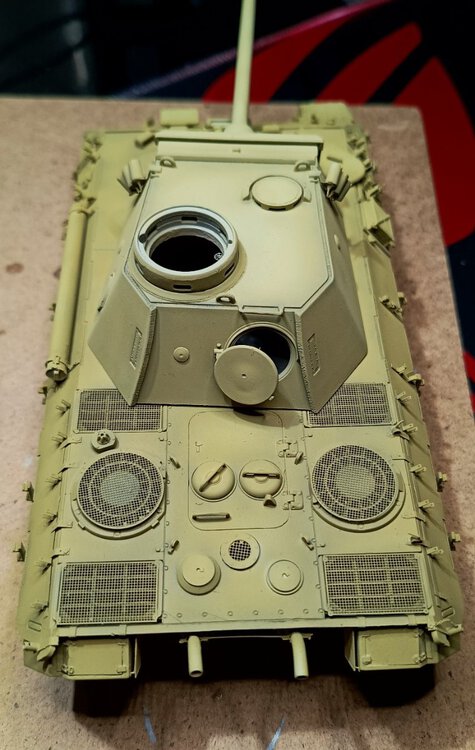

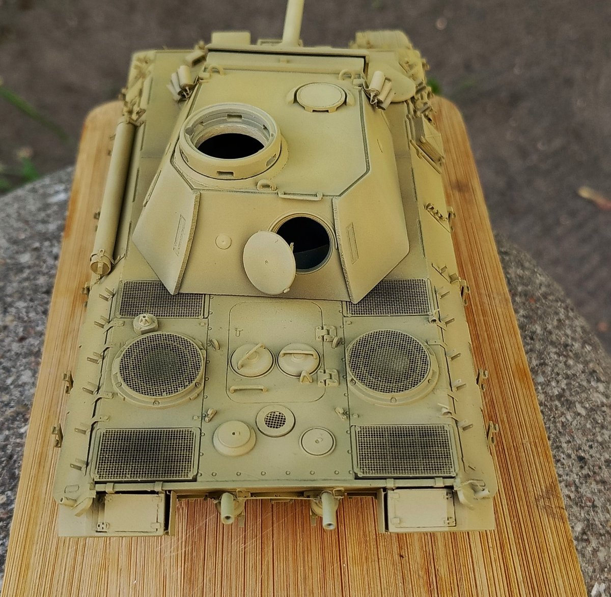

Wzmocniłem wyraźnie preshading i po wyschnięciu zabrałem się za wstępne nakładanie koloru bazowego.
Mocno rozcieńczony thinerem dark yellow od Tamiya pozwalał dość dokładnie decydować o tym, jak bardzo preshading będzie widoczny. Naturalnie efekt nie jest ostateczny, jest sporo miejsc do poprawy i kilka miejsc, gdzie bazy jeszcze nie zdążyłem nałożyć (zagrzał się dość mocno kompresor i zdecydowałem się przerwać).
Tak czy inaczej efekt wydaje się bardzo fajny (chodź gołym okiem wygląda lepiej niż w obiektywie) i jestem pewien, że po dopieszczeniu będę zadowolony.
IMG_20250505_200517_745.thumb.jpg.734e69178f1b2c4237a2caeb7a7fd850.jpgIMG_20250505_200527_706.thumb.jpg.aca189ee250cc099aff3a3d0bd953331.jpgIMG_20250505_200510_828.thumb.jpg.2d6d2db5e3c917c5216f72facf22e041.jpgIMG_20250505_200456_875.thumb.jpg.fe3e22b5a02a969ef382b42fdceae534.jpgIMG_20250505_200438_008.thumb.jpg.9ac6dcde573ea8fd88c6317b2d09af79.jpg
Mam sporo satysfakcji z wykonanej pracy. Jutro postaram się dopieścić detale 😊

Preszejding w sumie to znikł, ale to nie problem, bo jest żółty czyli tak jak trzeba :), nie wiem jakiego kompresora używasz, ale jak coś typu as 186 z butlą to one chyba tak mają, to raczej norma, mimo że dosyć szybko bardzo gorący się robi, ale i tak to spokojnie z godzinę można malować. Żeby to cieniowanie było widać trzeba raczej odważniej przed bazowym, przynajmniej tak mówią w gazetach :)

Gołym okiem widać go wyraźniej, chodź faktycznie nie chciałem przesadzić- co się udało. Poza tym, tak jak wspomniałeś, zawsze można zostać przy samym żółtym 😉
Przy kolejnym projekcie zawalczę odważniej.
Kompresor mam dokładnie taki jak wspomniałeś. Zaczął pracować z odrobinę innym dźwiękiem niż ten, do którego jestem przyzwyczajony, zatem wolałem dać mu odpocząć. Jutro też jest dzień 🫡

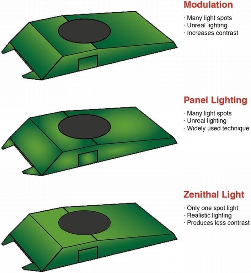

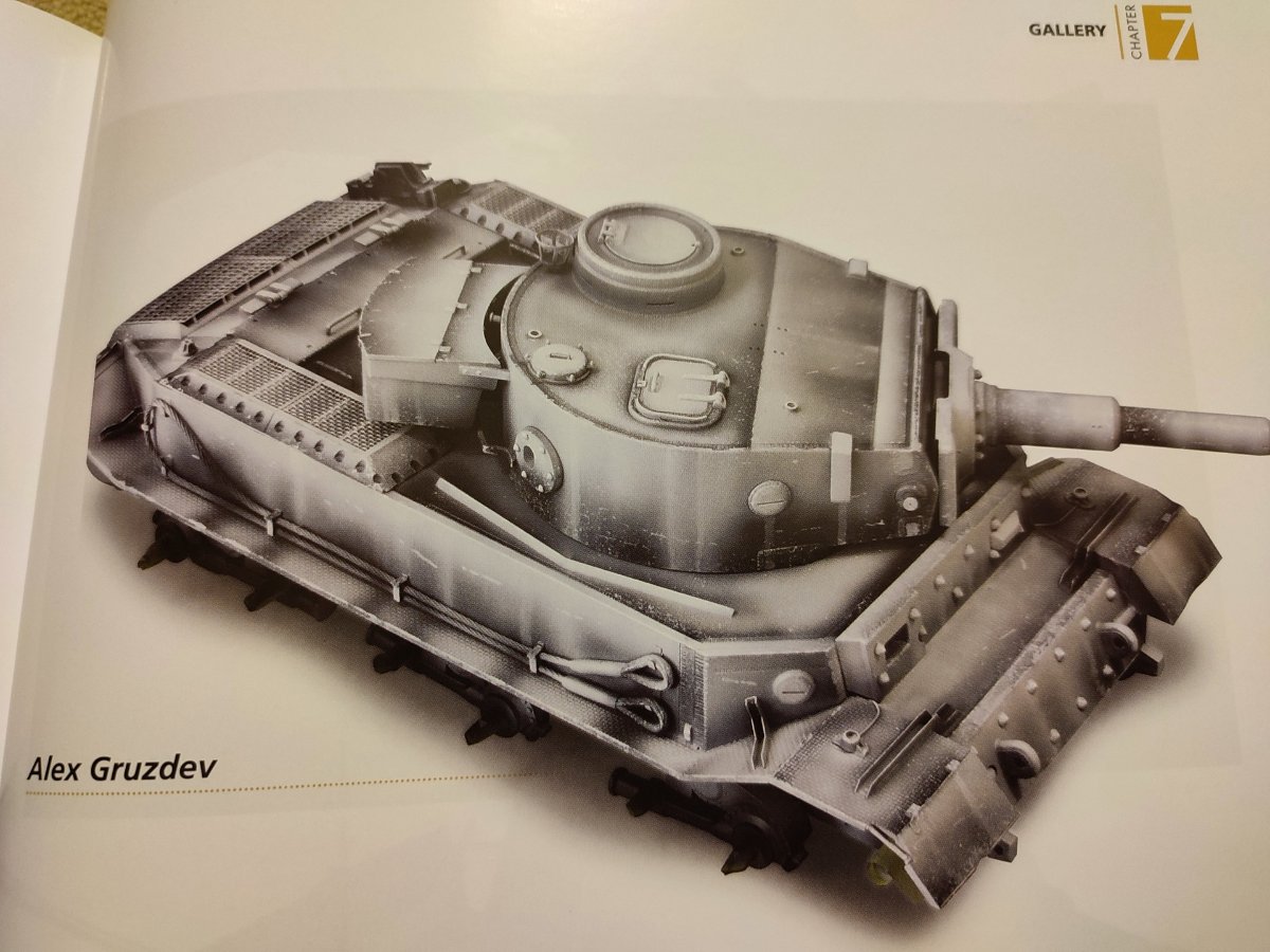

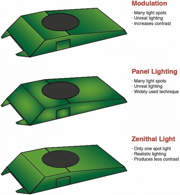

3 minuty temu, MayonesEXG7 napisał:
Wszystko jak na dłoni 😊
Na panterce zdecydowałem się na panel lighting, z tym że z pewną rezerwą wynikającą z braku doświadczenia.
Widzę że czas zainwestować w jakieś materiały dydaktyczne :nauka1:
Wiadomo, że brak doświadczenia ale nie ma się czego bać. To nie lakierowanie auta za parę tysięcy😀. Ja zenithal na shermanie robiłem a panel light na T34. Tylko możesz na czystej bazie dunkelgelbie prysnąć na skręconej iglicy jeszcze raz xf1 czarnym. Dobra. rozcieńczona farba na małym ciśnieniu i jeśli uznasz na oko, że ok to odczekaj 20-30 min i pryśniesz bazą xf 60 z domieszką białego lub cieniować jaśniej na górnych krawędziach możesz lekko białą. Kto co woli. Sam  piaskowy wychodzi,  moim zdanjem za żólto a z białym rozjaśnienie lepsze. Początki są zawsze trudne, tym bardziej pojazd ładnie złożony, to bym też się trochę na początek nie swojo czuł. Trzeba próbować. Jak nie przykryjesz na poszczególnym fragmentach pojazdu zbyt mocno prishejdingu, a będzie widać- czarny siedzi pod spodem ale nie,aż tak za mocno ale ładnie na oko zobaczysz kontrast to git.

Szkoda że nie pokazałeś modelu po poprawkach przed kolorem bazowym. Teraz to postshading zostaje by nieco wyciągnąć z tego modelu.
Z jednej strony masz rację. Z drugiej jednak powinienem "pobawić" się trochę tą techniką, co da mi jakieś doświadczenie. Nie mniej i tak poszedłem za Twoją poradą i wzmocniłem czerń na łączeniach spawach i miejscach zacienionych. Przy kolejnym będę relacjonował dokładniej :rozkaz:
Poza tym faktycznie można jeszcze powalczyć z tymi efektami.

Na modelu cos tam widac. Pobaw sie troche w posthading i będzie ciekawiej.

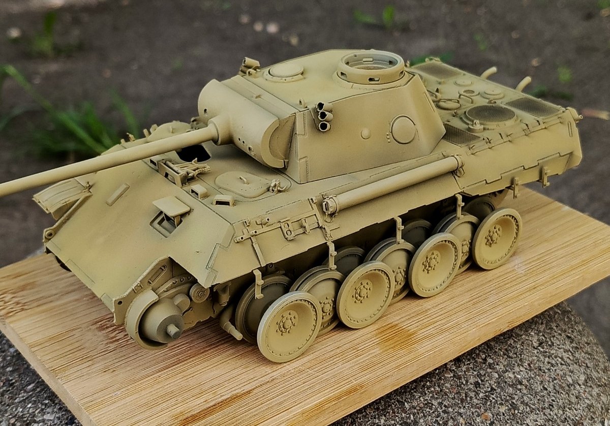

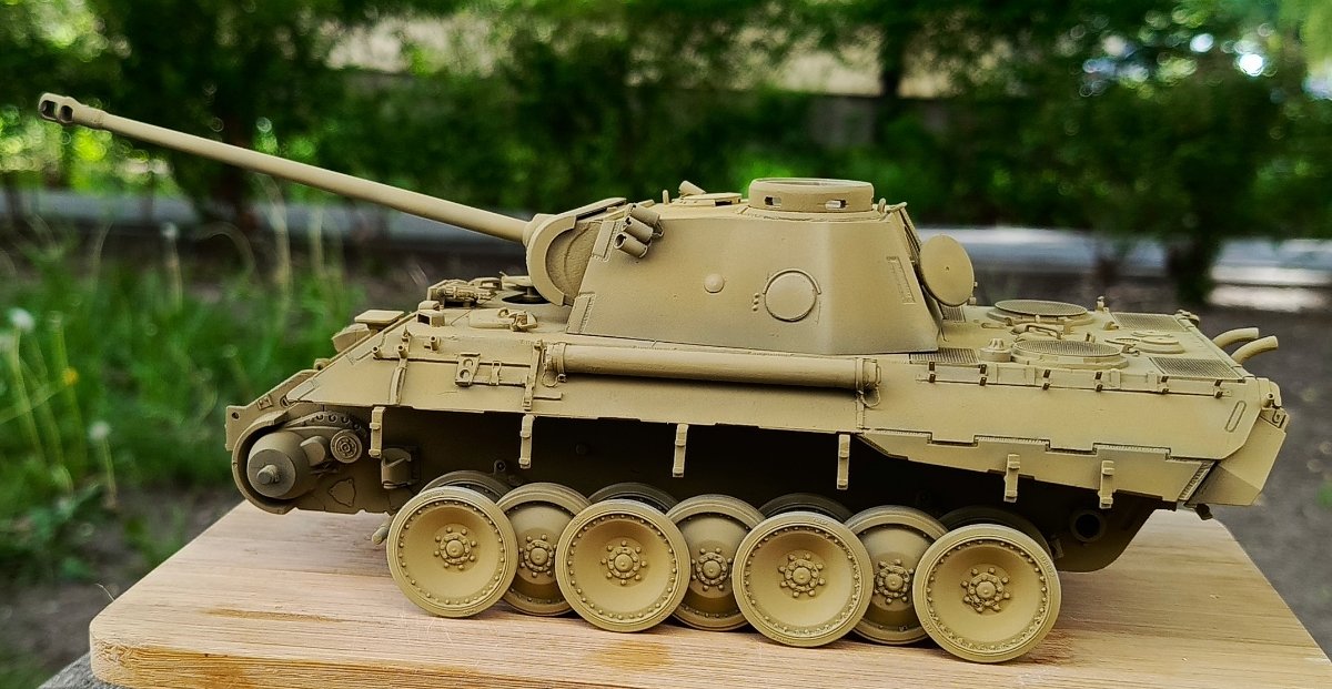

Cześć.

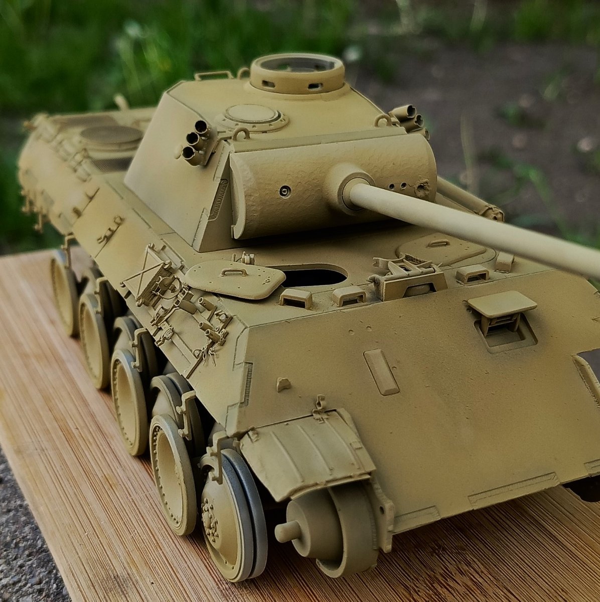

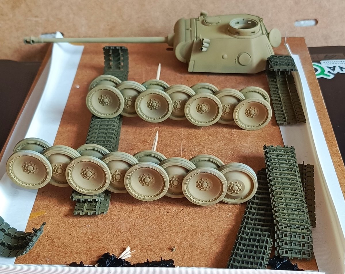

Dziś podjąłem kolejną próbę zabawy w cieniowanie. Od kilku z Was dostałem cenne wskazówki oraz zachętę do działania.  Efekt możecie ocenić i wskazać co mogę zrobić lepiej :nauka1:
Są drobiazgi do poprawy związane z położeniem farby- naturalnie zajmę się tym.

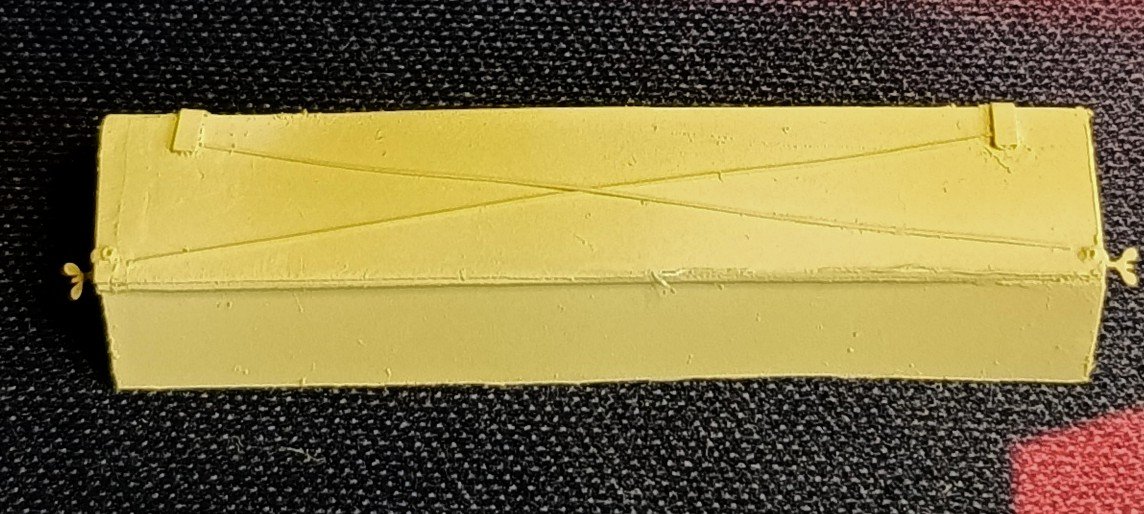

Zabrałem się także za wykonanie skrzyni z prawej burty. Całość zrobiona z cienkiego hipsu. To pierwsza moja tego typu twórczość z wykonaniem elementu od podstaw.
Pomalowałem też boczne blachy i gąsienice. Po poprawkach przyjdzie czas na kamuflaż :wojo:

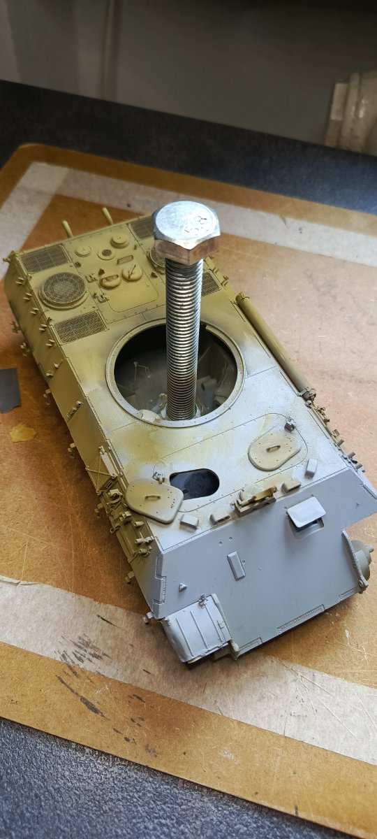

Po drugie- i to znacznie gorsze- po ostatniej aktualizacji udało mi się zachlapać model czarną farbą. Nie pytajcie jak... Nie mam wewnętrznej siły odpowiadać. Uznajmy, że jest to wynik mojej głupoty połączonej z nieostrożnością.
Nie mniej powyższe zdarzenie podcięło mi dość solidnie skrzydła, a czas na ewentualną poprawkę skurczył się do zera.
No... Prawie zera.
Na chwilę obecną, po kilku nieudanych próbach zamaskowania strat, na modelu w przedniej części ponownie położyłem podkład (wcześniej zmysłem farbę) i będę próbował w miarę gładko zgrać to co jest pomalowane, z tym co będzie pomalowane.
Istnieje spore prawdopodobieństwo, że jutro uda się położyć kolor bazowy. Trzymajcie kciuki :brawo:

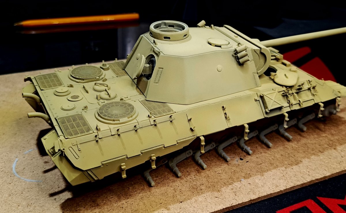

Wypadki chodzą po ludziach.
Na szczęście udało się uratować sytuację i baza oraz postshading zgrały się ładnie z nie zachlapaną częścią modelu.

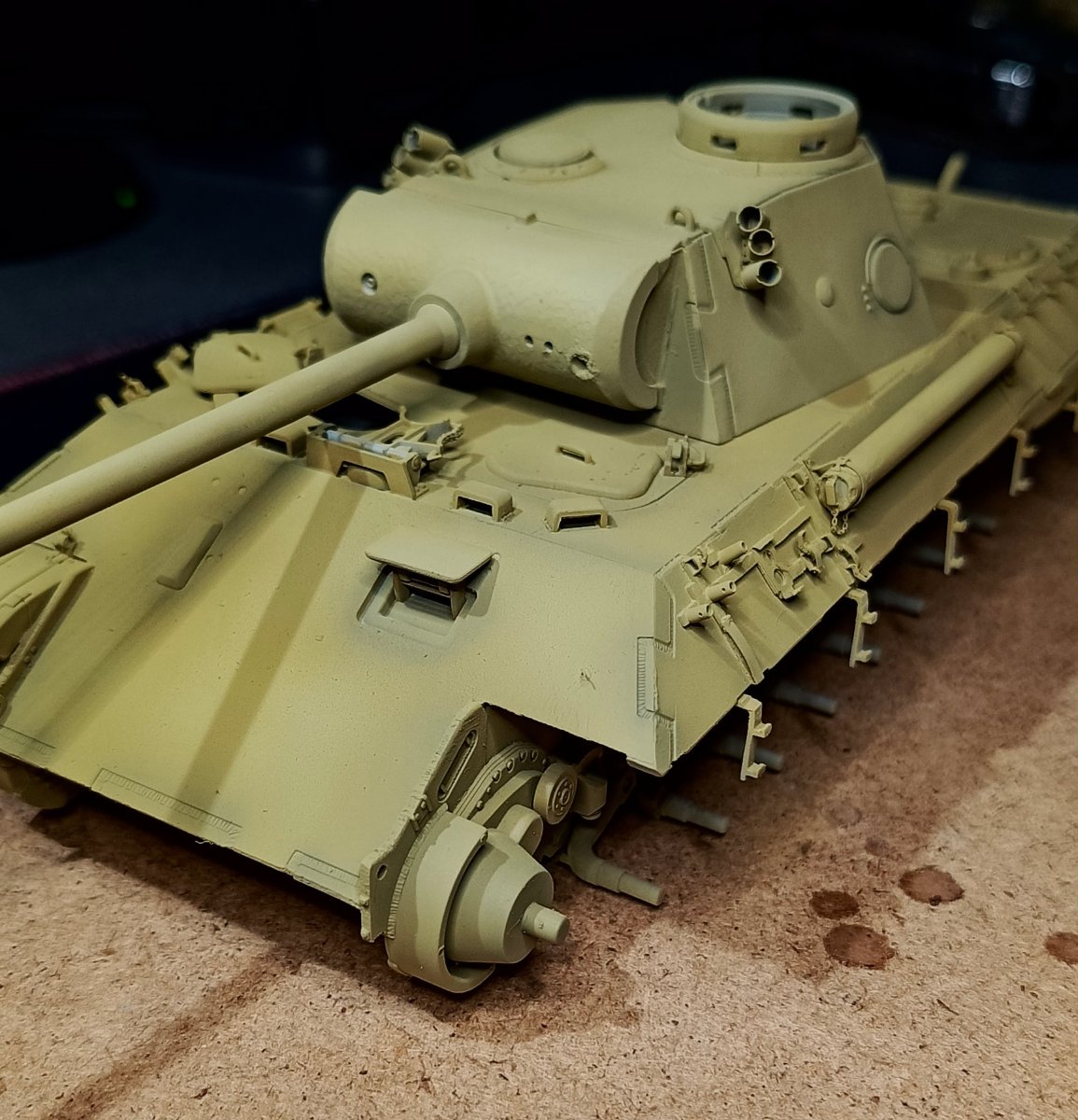

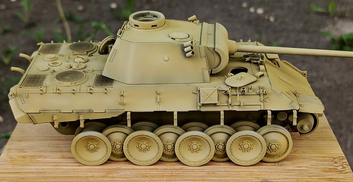

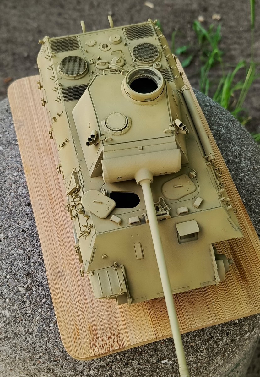

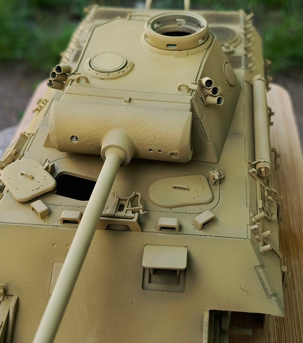

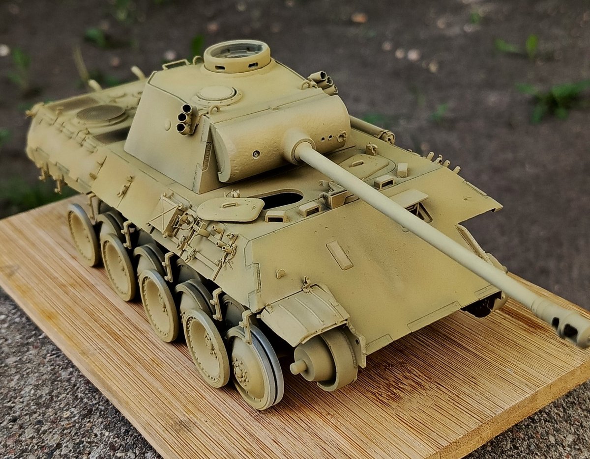

Cześć!
Zgodnie z zapowiedzią, prezentuje krótki przegląd prac po zniszczeniach.
Myślę, że w miarę udało się naprawić szkody. Przepraszam za nie najlepsze foty, ale mam czasu jak na przysłowiowe lekarstwo.
IMG_20250617_170430_116.thumb.jpg.011fe98d6b723025d74450e2fa29f841.jpgIMG_20250617_170447_244.thumb.jpg.c8ae6f411ff201ed080228d358b929d0.jpg
Najważniejsze, że nie widać przejścia między "startą" a "nową" bazą.
Przy okazji zrobiłem delikatne cieniowanie kół jezdnych i zabrałem się za malowanie gąsienic.
Teraz na model trafia kamuflaż, ale wszystkich obserwujących postępy informuje, że nie nastąpi to zbyt szybko.

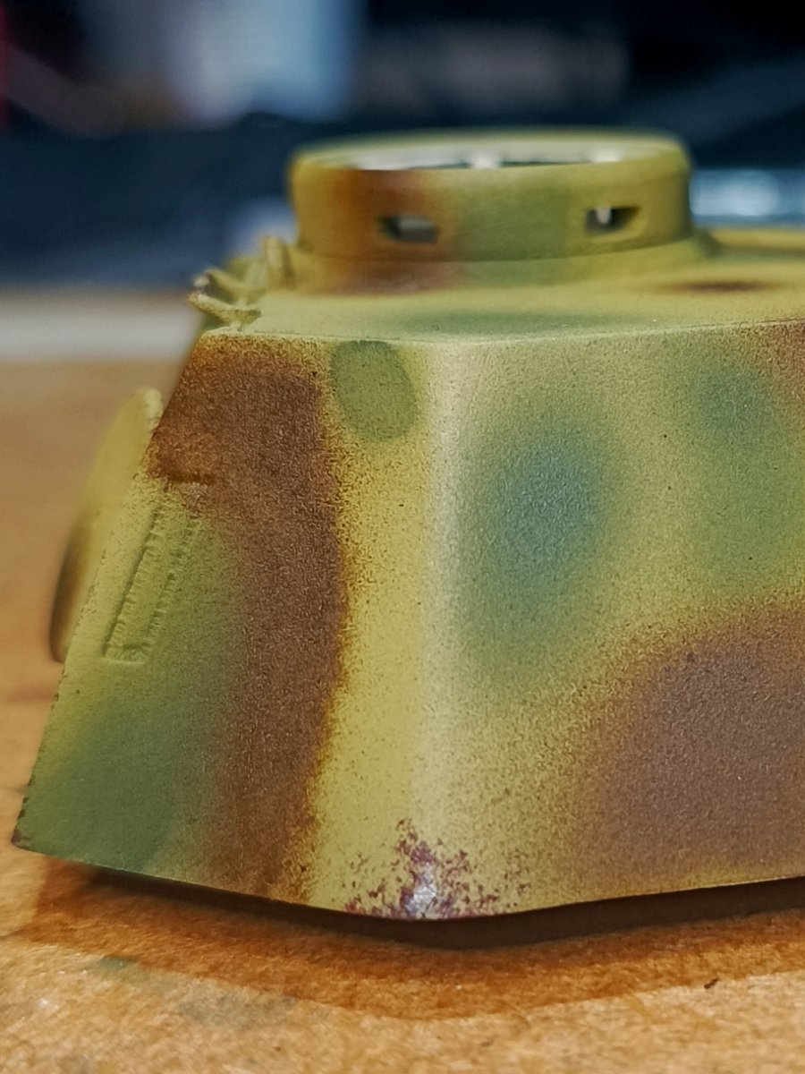

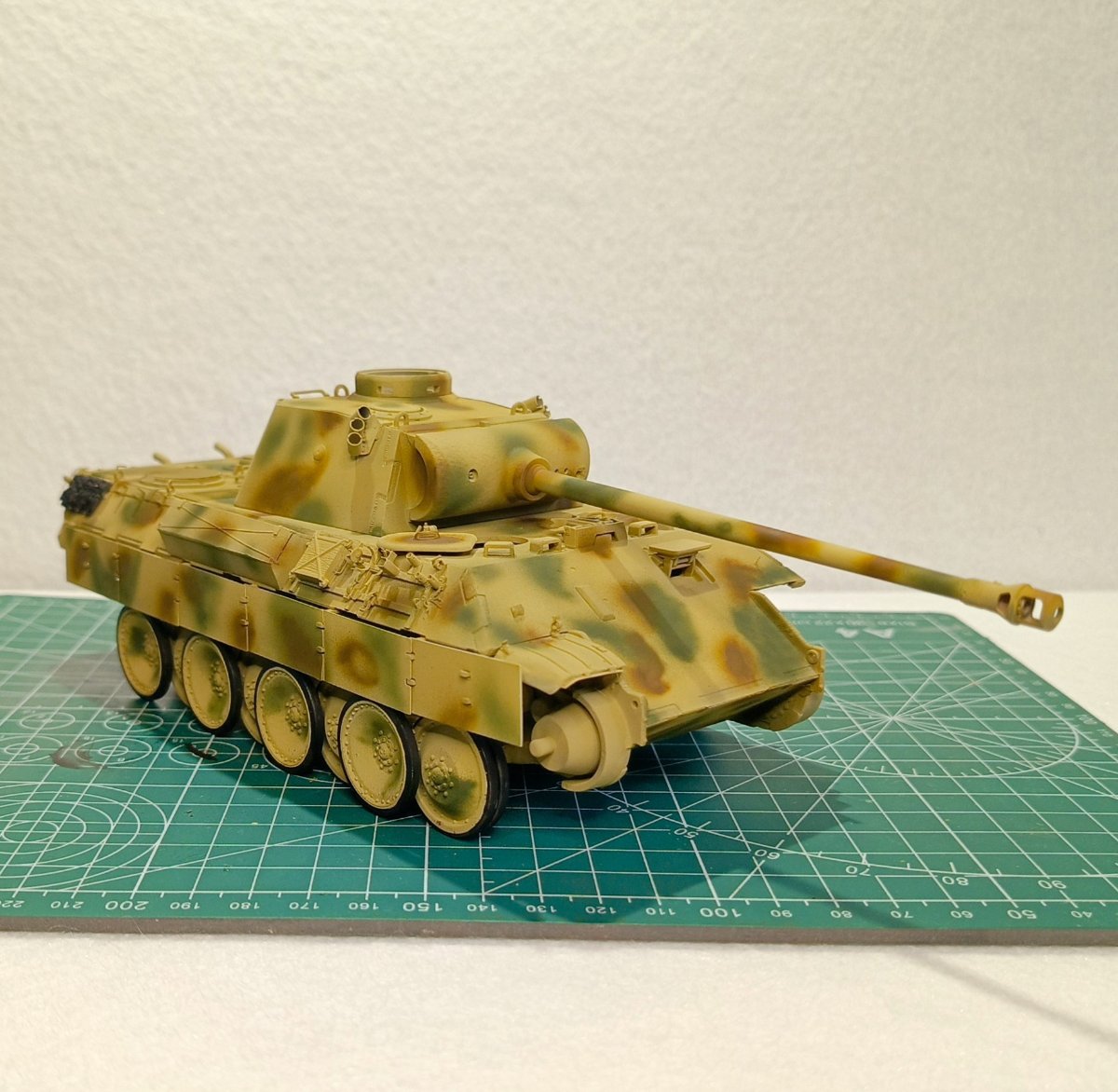

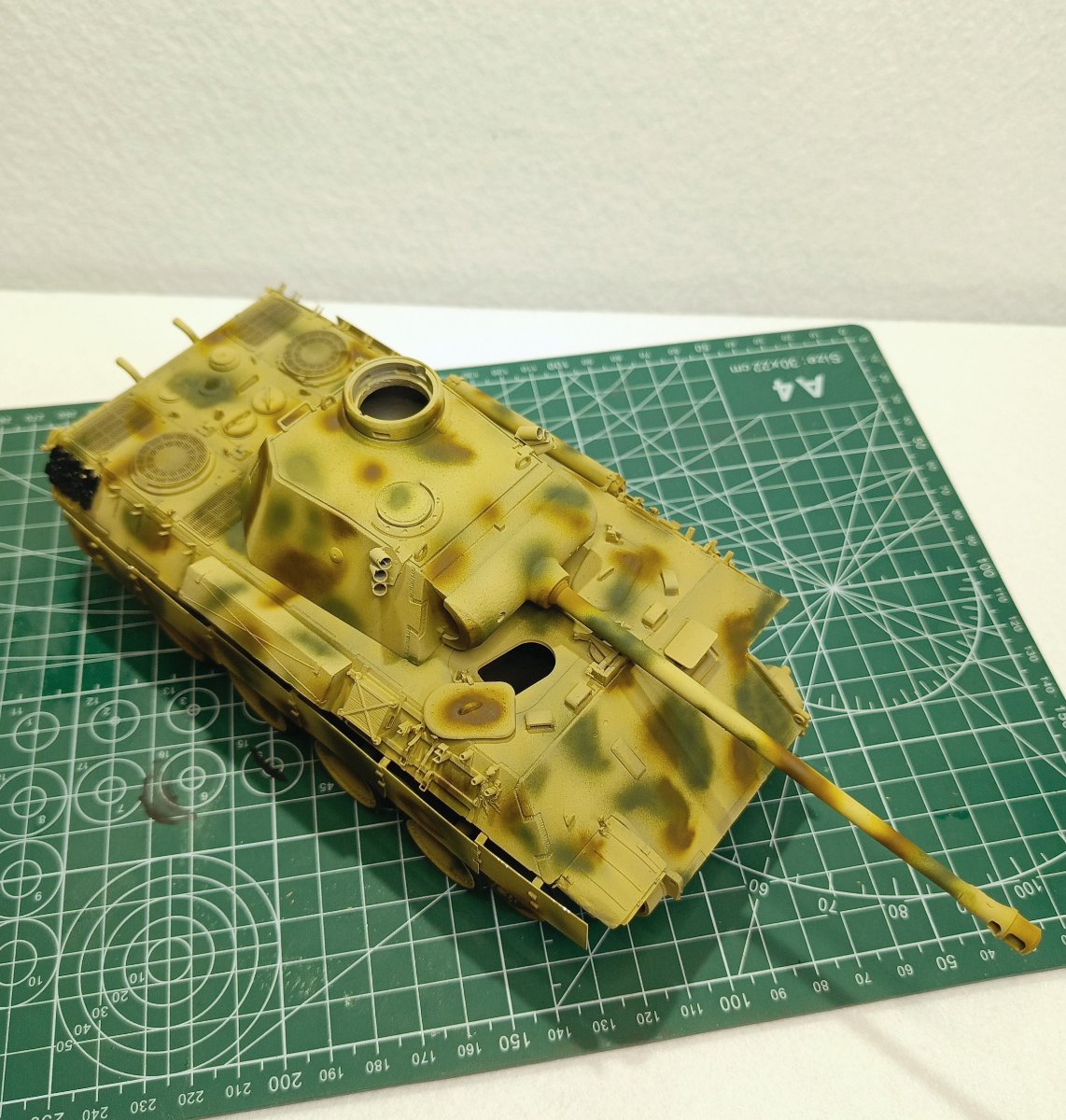

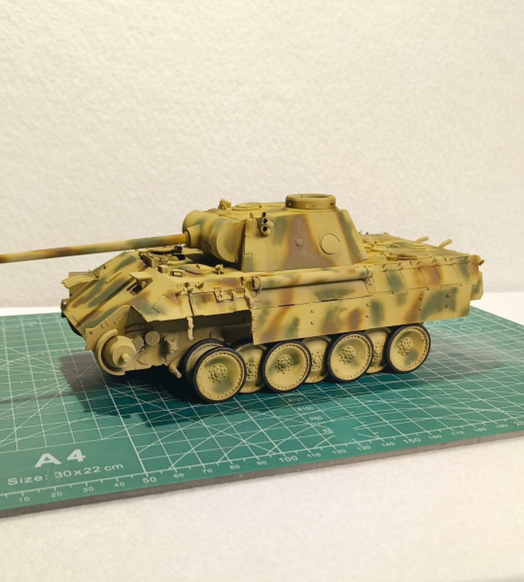

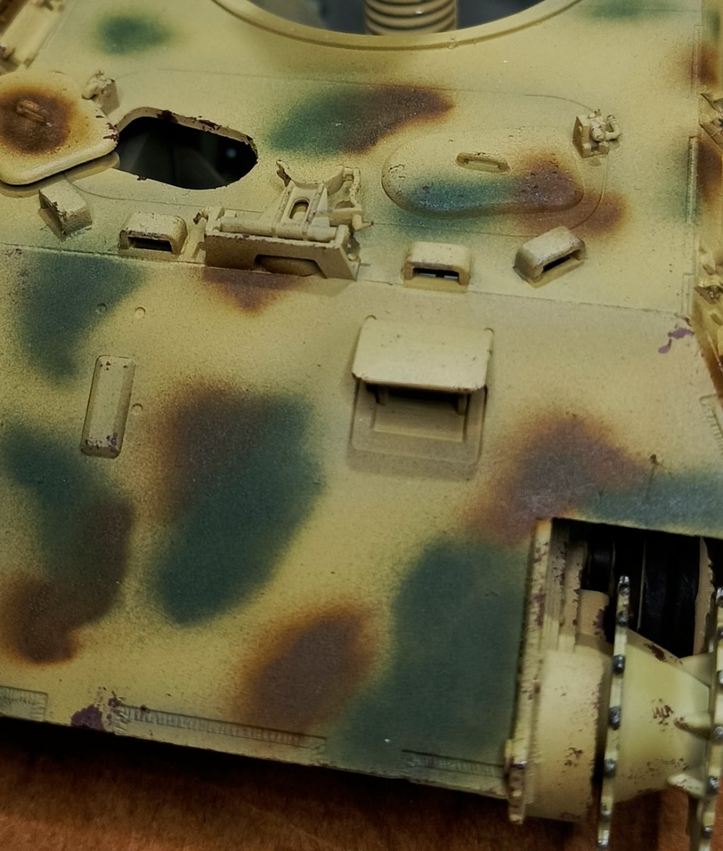

Dzień dobry szanownym kolegom i koleżankom.
Sezon koncertowy dobiegł końca, zatem mogę wrócić do porzuconego wiosną projektu :pokoj:
Z nieukrywaną radością zabrałem się do malowania kół jezdnych a następnie kamuflażu na czołg.
Dokładna opcja malowania nie jest mi znana, ale na bazie wiedzy którą udało mi się posiąść, zdecydowałem się na kamo położone finalnie na maszynę. Z racji że nie było "z góry" ustalonego wzoru, tak jak pancerniacy niemieccy w 43' i ja pozwoliłem sobie na sporą dawkę inwencji twórczej.
Mam niestety braki sprzętowe i już wiem, że do takiego mazania z "wolnej ręki" potrzebuje kupić lepszy (bardziej dokładny) aerograf.  Nauka nie idzie w las :nauka1:
Niestety czeka mnie niedługo tygodniowy wyjazd, ale obiecuję ruszyć mocno z tematem po powrocie.
Chciałbym w tym roku skończyć nie tylko czołg, ale i dioramę.
Ps. Po kilku miesiącach przerwy (panterka nawet nie wychodziła z pudła) w klejenia, przyznaję że ilość detali i stosunkowo niezła jakość pracy zrobiła na mnie całkiem niezłe wrażenie. Niewątpliwie jest to zasługa wielu z Was, zatem jeszcze raz dziękuję za motywację i wskazówki :piwo:

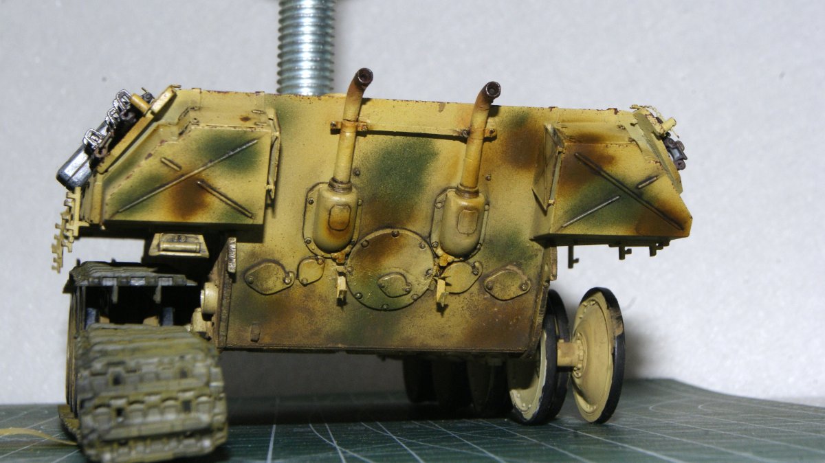

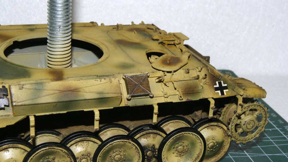

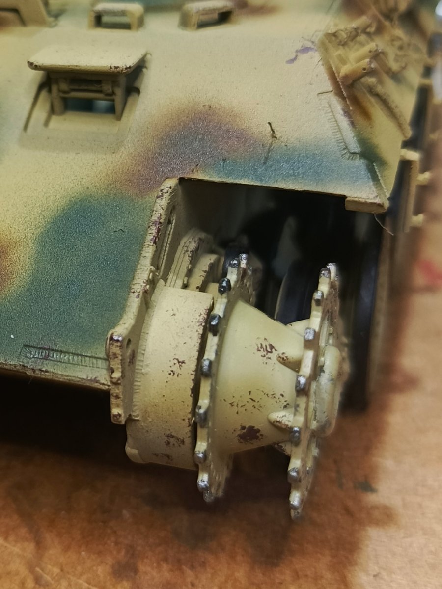

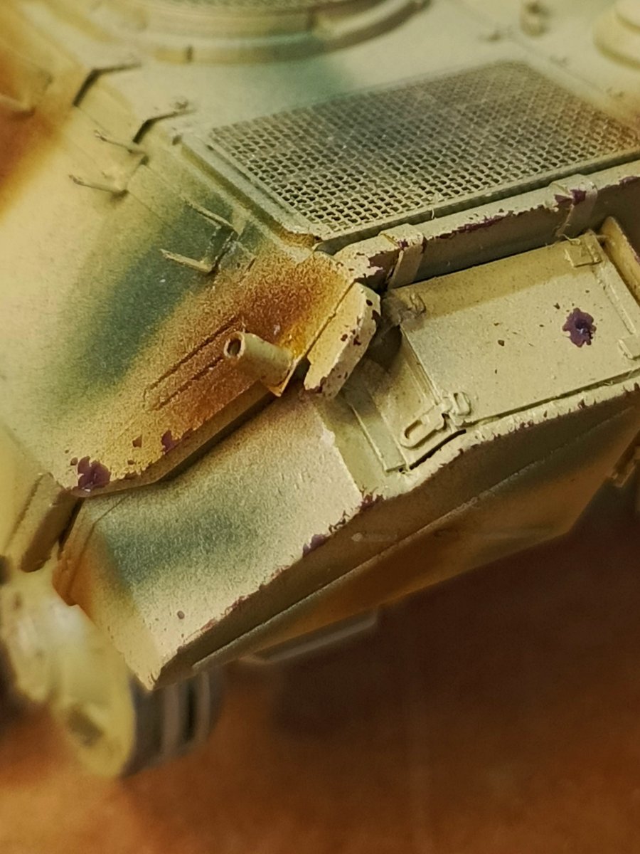

Cześć.
Udało się pchnąć lekko projekt.

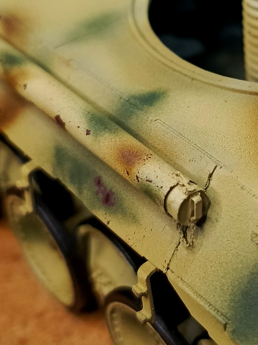

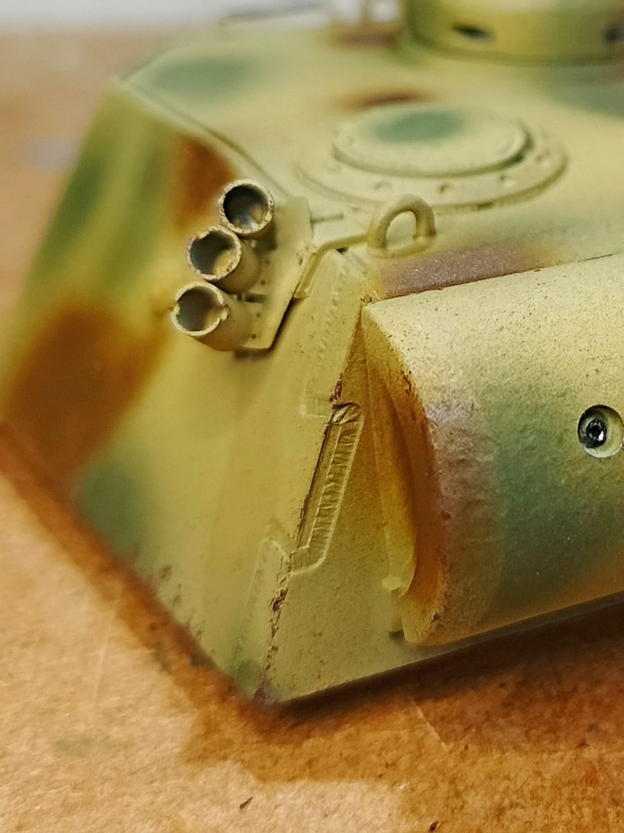

Na całość położyłem błyszczący lakier bezbarwny, przygotowując tym samym model pod dalsze działania.
Na wstępie dodałem odrobinę obić. To wciąż nowa dla mnie technika, zatem badamy się.
Następnie wpadną kalkomanie i dalszy ciąg "rysowania" i subtelnego obijania pojazdu. Za wiele śladów zużycia nie będzie, ponieważ pantera z numerem bocznym 834 nie powojowala specjalnie długo. Stąd staram się zachować umiar 😊
Później washe olejne, bezbarwny matki watering :D
W kontakcie 🤘

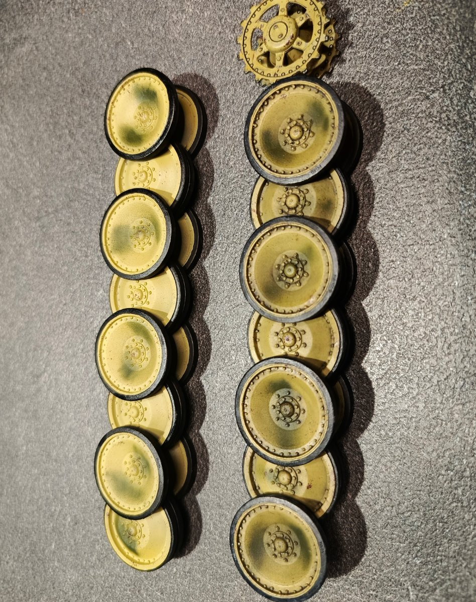

@patrykdniestety, jak pisałem już troszkę wyżej, malowanie nie wyszło do końca dobrze. Na następny projekt zakupię precyzyjny aerograf, bo w tej chwili używam czegoś z początków mojego modelarstwa, czyli z prehistorii 😉

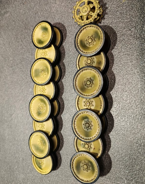

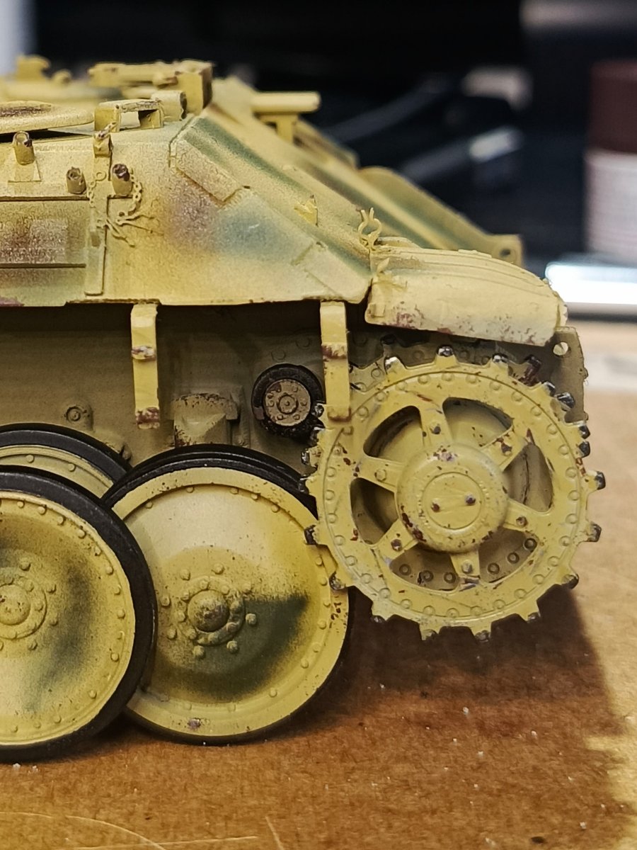

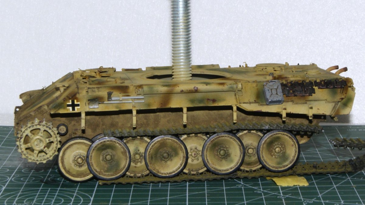

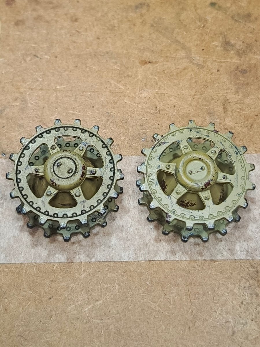

W międzyczasie lekko pchnąłem temat dalej. Na start wash kół jezdnych i napędowych:
Lewe po washu

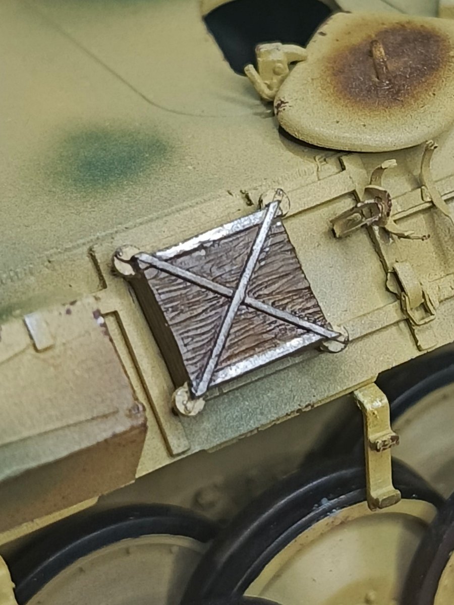

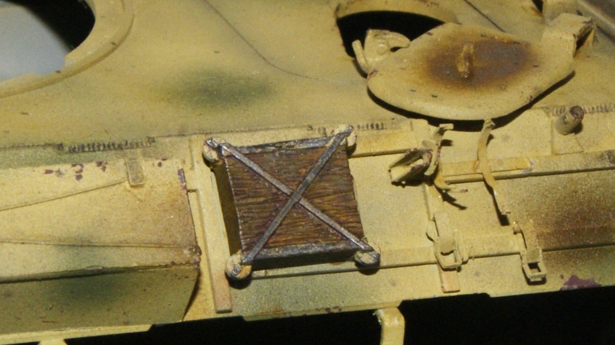

Drewniany klocek pod podnośnik nabrał wyrazu. Z racji, że plastik był zupełnie płaski, dorobiłem fakturę drewna czubkiem skalpela. Reszta to farba i washe

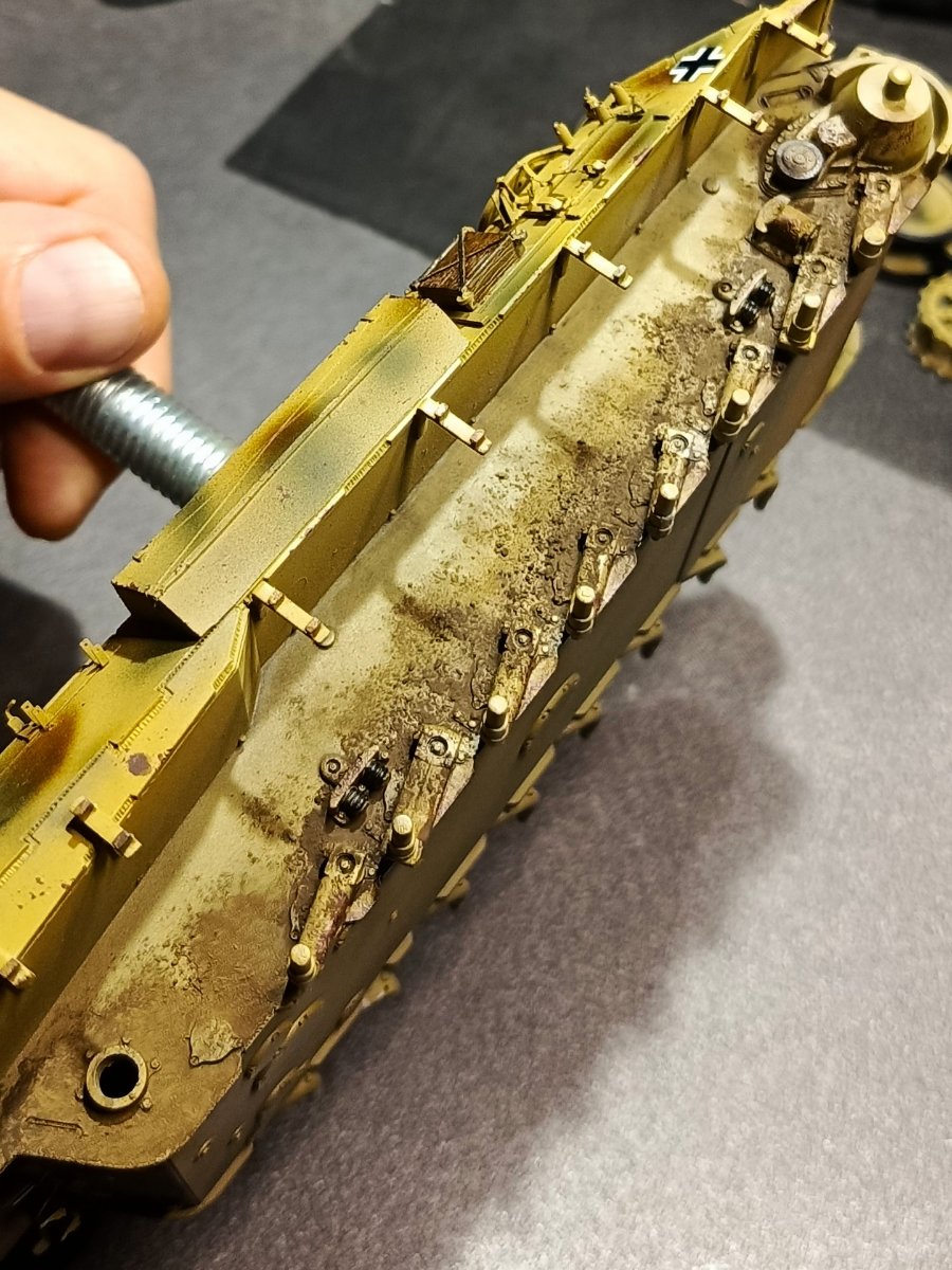

Na koniec lekki test brudzenia ziemią na burcie. Lekko dopieszczę i będzie ładnie. Fajnie, że nie będzie tego widać po nałożeniu napędu :haha:

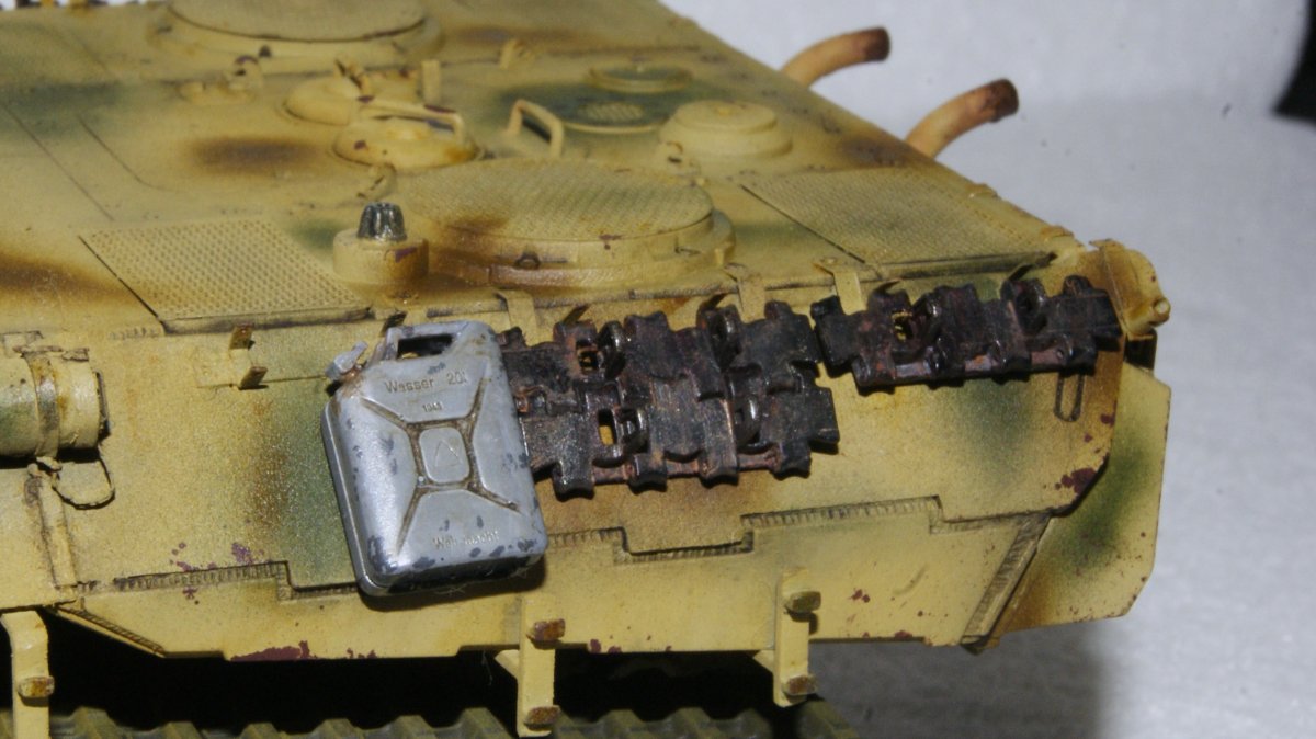

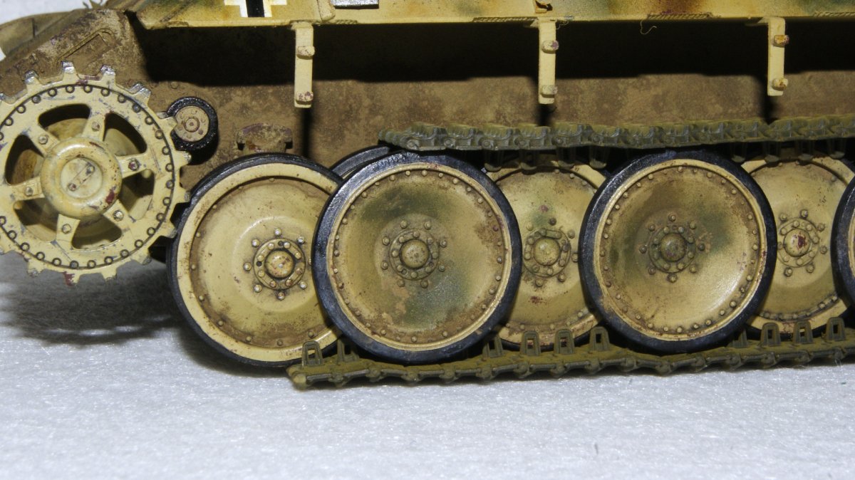

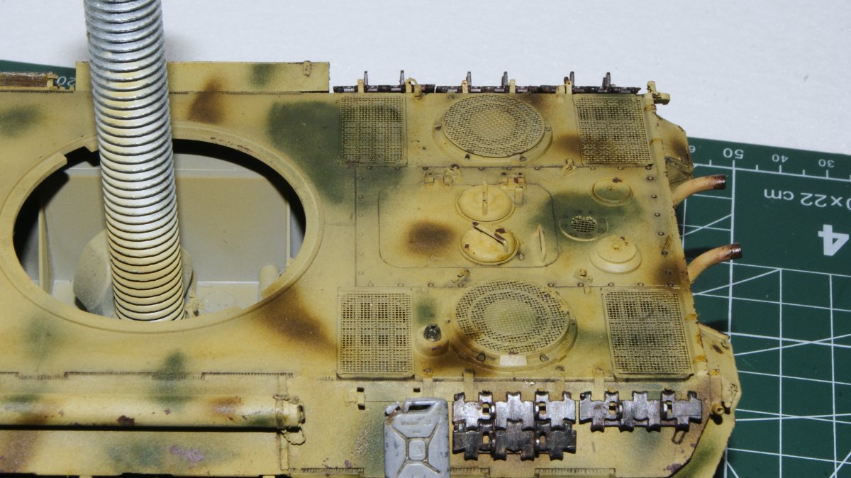

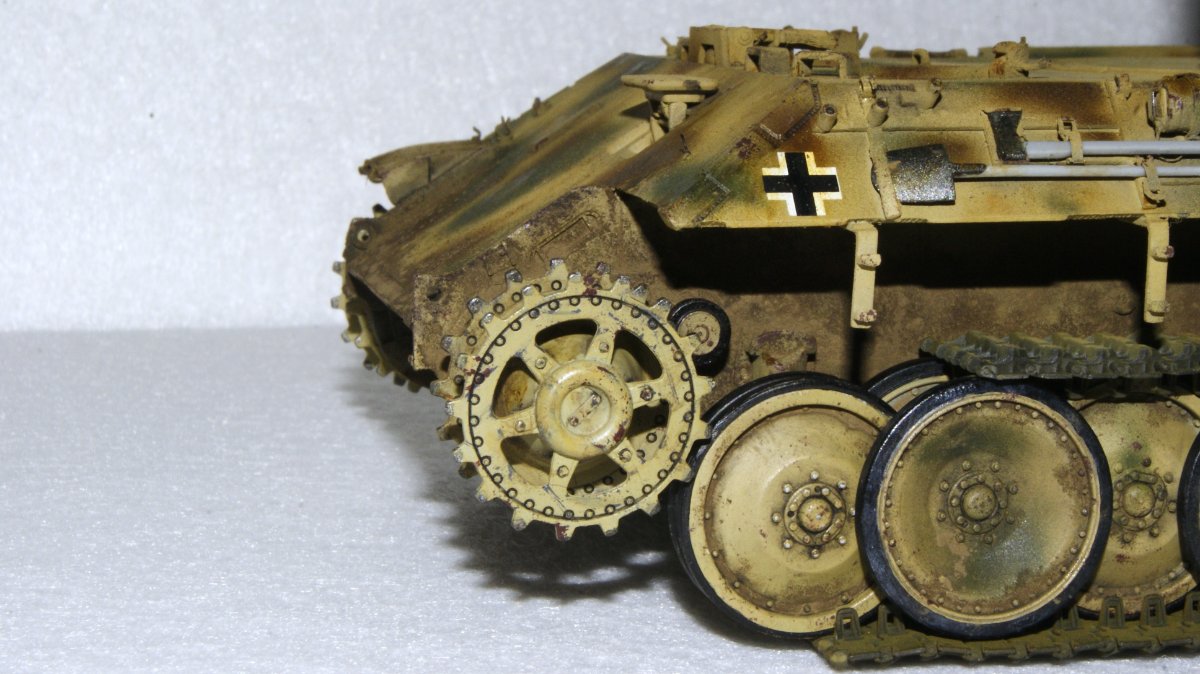

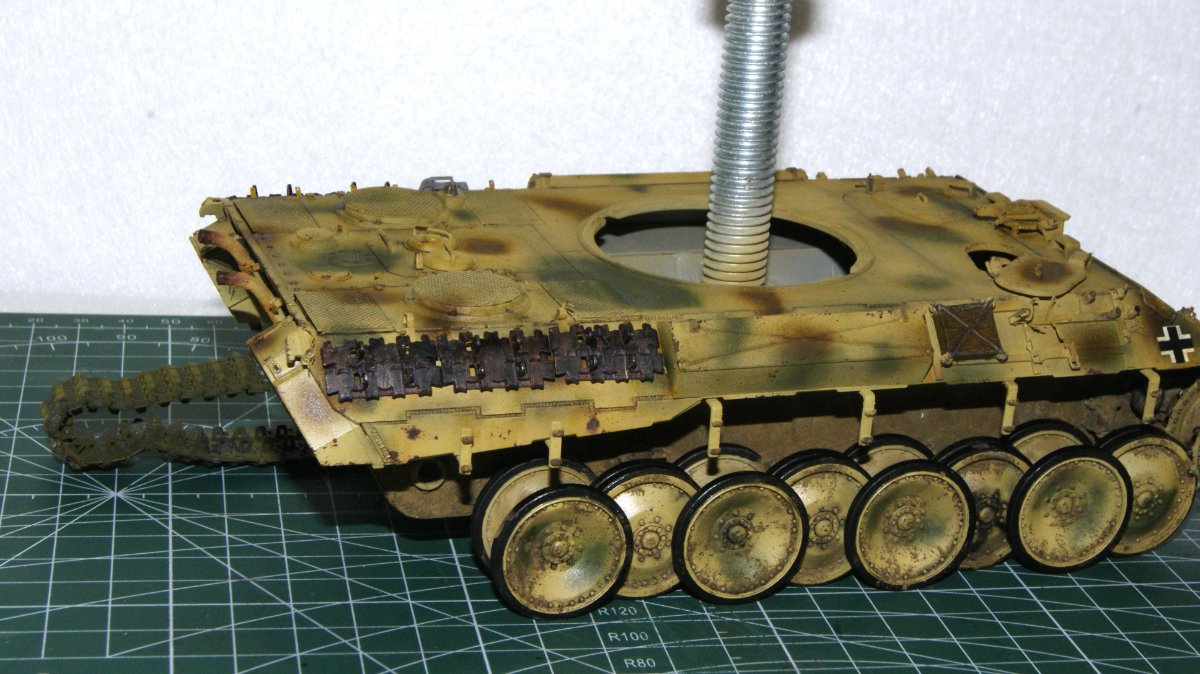

Cześć!
Mały update z racji, że wyjazd przesunął mi się o dzień.
Na kadłub nałożyłem washe, ziemię i ukończone fragmenty gąsienic na burtach.
Całość nabiera wyrazu i ładnie się ze sobą "stapia". Zdjęcia bezlitośnie wyraźne, zatem kilka drobiazgów do poprawki się pokazało. Nie mniej na żywo jest całkiem ładnie.
Witam serdecznie w świecie modelarskim po przerwie. Wiem że Dasz sobie radę mimo przeciwności.:szampan1:

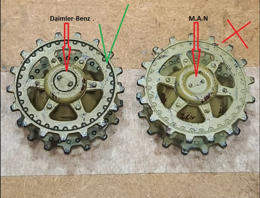

Jednak koła napędowe muszą być takie same z obu stron - czyli Daimler - Benz.
Pisałem o tym 10 -04-2025 roku.:nauka:
