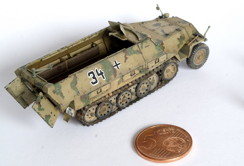

mnowogro Napisano 7 Listopada 2008 Napisano 7 Listopada 2008 (edytowane) Ze względu na spore niedogodności w robieniu zdjęć modelom, przedstawię prawie skończonego hanomaga. Zestaw Dragona Armor Pro, 1:72, nr. kat 7310 Samosklejalny, mała porcja blaszek. Dość sporo detali przedziału kierowcy - niestety po zaklejeniu nie widać zbyt wiele... Model po pomalowaniu Pactrą A104 - dunkelgelb, dostał plamki zielono brązowe wprost wg schematu z instrukcji. Gdybym lepiej panował na aerkiem, to miałyby miękkie krawędzie. Następnie całość zafiltrowałem kilkoma różnymi kolorami, ciemniejsze dawałem w dolne części modelu, jaśniejsze na górne części (ale tutaj bałem się przesady, więc prawie w ogóle tego nie widać). Po tym etapie, skorzystałem z zieleni które miałem pod ręką (np. zwykle farby akrylowe - zestaw do szkoły ) lekko spróbowałem poprzebarwiać zielony i brązowy, ale znów bałem się przesady i chyba tego nie widać na fotografiach. Następnie lekka biedronka, robiona już olejnymi. potem obicia - wstępne odrapania farby to kolor podkładowy - lekko rozjaśniony dunkelgelb, a następnie czarny. Obicia robione kawałeczkiem gąbki. Po tym etapnie chciałem wykonać lekkie kurzenie za pomocą farb, ale po kilku maźnięciach wstrzymałem się - muszę to przetrenować na dyżurnym zestawie dwóch panter italierowskich Podwozie - starte suche pastele artystyczne w trzech kolorach - ciemno ziemistym, jasno brązowym i umbry naturalnej mieszałem z bezbarwnym matowym akrylem który dość dobrze utrwalał pigmenty. Po tym etapie nanosiłem suche pastele, a po każdym naniesieniu delikatnie pozwalałem im się wtopić w resztę, zapuszczając odrobinę mieszaniny heksan/terpentyna (taki odpowiednik white spirita). No i doszlismy do takiego stanu: A tutaj zdjęcie z drugim potworkiem - wprost z wiosny '42... (pokażę w galerii jak tylko obrobię zdjęcia) Zapraszam do komentowania Edytowane 3 Marca 2009 przez Gość Cytuj
Pafica Napisano 7 Listopada 2008 Napisano 7 Listopada 2008 B. Fajny. Mam jednak obiekcje co do obić, miejscami są strasznie duże. Cytuj
mnowogro Napisano 7 Listopada 2008 Autor Napisano 7 Listopada 2008 Pafica, masz na myśli te obicia na tylnych drzwiach pojazdu? czy w jakimś innym miejscu? Cytuj
Kacperek315 Napisano 7 Listopada 2008 Napisano 7 Listopada 2008 Obicia nie są takie złe . Super model. Cytuj
mnowogro Napisano 7 Listopada 2008 Autor Napisano 7 Listopada 2008 Może troszkę się zapędziłem z postarzaniem pojazdu, ale czy ktoś widział może taki wóz w podobnym kamuflażu? Jestem właśnie nad wyborem kalkomanii do niego, może ktoś ma jakiś ciekawy pomysł? Cytuj
Pafica Napisano 7 Listopada 2008 Napisano 7 Listopada 2008 obicia na tylnych drzwiach pojazdu Tak. Cytuj
czak45 Napisano 7 Listopada 2008 Napisano 7 Listopada 2008 Bardzo ladny model, jestem pod duzym wrazeniem. Piekne jest to kamo, w sumie to dobrze jest ze nie ma miekkich przejsc. Napisz jaki aerograf masz i jak to kamo malowales? Z maskowaniem, czy z reki? Bo jak z reki, to w szoku jestem. Po tym etapie, skorzystałem z zieleni które miałem pod ręką (np. zwykle farby akrylowe - zestaw do szkoły ) lekko spróbowałem poprzebarwiać zielony i brązowy, ale znów bałem się przesady i chyba tego nie widać na fotografiach. Brawo za inwencje i pokazanie, ze nie wszystko co MIG sie filtruje A jesli chodzi o to czy widac czy nie widac? To napisze, ze jest tak: Jak napisales to widac, wczesniej nie widzialem. I o to wlasnie chodzi. Fakt obicia na przednich blotnikach wygladaja jak bloto. Pozdrawiam. Cytuj
mnowogro Napisano 8 Listopada 2008 Autor Napisano 8 Listopada 2008 Obicia - no niestety w na tylnych drzwiach nieco mi się maznęło za dużo, może poprawię to później. Te przednie błotniki i czarne obicia - tutaj nie wygląda to za dobrze, coś się z tym zrobi, muszę się zastanowić. Sam podkład - dunkelgelb poszedł aerografem, zielony i brązowy malowałem niewielkim pędzelkiem, dość rozcieńczonymi farbkami, z dodatkiem opóźniacza wysychania farb - dopiero po kilku warstwach uzyskałem ten efekt. Więc spokojnie, nie maskowałem modelu Wieczorem puszczę Ci na priw bardzo efektowne maskowanie w podobnym wzorze. Pozdrawiam serdecznie! Cytuj
mnowogro Napisano 3 Marca 2009 Autor Napisano 3 Marca 2009 No i po długiej przerwie doszła mnie ponownie ochota na dokończenie tego hanomaga. Prace przerwałem w momencie, w którym próby washu nie wychodziły mi dobrze. Teraz mam nieco bardziej opanowaną tę technikę, ale czekam z nieceirpliwością aż zrobię wash na lekko błyszczącym modelu. Nie chcę nakładać sidoluksu, gdyż strasznie mi pogrubi warstwy, pogubią się szczegoły. Po prostu pomaluję kolory bazowe błyszczącymi farbami Na poniższych zdjęciach wash jest czarny - z brązu mi nie pasował... A teraz do rzeczy: Niestety po dość długim przeglądaniu monografii militariów (nr 286), nie znalazłem jakiegoś podobnego malowania => więc znowu wyprodukuję jakieś widzi mi się malowanie. Dlatego też, oprócz standartowego krzyża, modelik dostał też numerek: 34 (numerki wziete z zestawu King Tiger dragona - jest tam ich sporo ). Ponadto doszły tablice rejestracyjne - dla tych, którzy nie wiedzą, Dragon postanowił uatrakcyjnić kalki dość mocno - tablice i numerki składa się samemu. Z przodu po prostu nalozyłem je na płytę, natomiast z tyłu, ponieważ dodałem błotniki, numery położyłem na podkład. W tym celu wykorzystałem zwykłą kartkę papieru do drukarki, nasączona papierem ładnie się usztywnia, jeszcze łatwiej tnie. Wieczór wcześniej pokleiłem wyrzutnie i ramy na wurfrahmen. I tutaj są dwa problemy. Choć początkowo wygląda to ładnie, bo w zestawie jest 6 "granatów" 28cm i 6 "granatów" 32cm. Niestety do klatek pasują jedynie cieńsze pociski... (które to klejenie nie jest do końca dla mnie jasne - czy można poprosić o skan jak się klei taką klatkę, np. z modelu w skali 1/35, lub jakieś zdjęcia z netu? Szukałem, ale trudno coś znaleźć...). A teraz fotki: Fajnie będzie wyglądał z całym osprzętem Heh, na zdjęciach niektóre ramy nałożyłem odwrotnie - chyba wybaczycie? No to teraz zastanawiam się jak tutaj wtopić numery, oznaczenia i tablice, a następnie całość ładnie przykurzyć. pozdrawiam Cytuj
Panzer4 Napisano 3 Marca 2009 Napisano 3 Marca 2009 papieru do drukarki, nasączona papierem Bardzo ładnie to wygląda muszę przyznać. Nie uważam, żeby obicia były przesadzone. Z doświadczenia wiem, że w naszej "72" obicia, które wyglądałyby jak prawdziwe byłyby... prawie niewidoczne. To tak jak z liniami podziału blach - trzeba trochę odejść od realizmu w stronę estetyki modelu Szkoda tylko numerka. Mogłeś go wkomponować pomiędzy wyrzutnie. Cytuj
Artez Napisano 3 Marca 2009 Napisano 3 Marca 2009 Witam. Ładny esdek , ale mam pewne ' ale ' co do kalek , model wygląda już na zwashowany i dopiero teraz dajesz kalki ? Na zdjęciach strasznie się one odznaczają na tle modelu , mogłeś jednak je dać przed washem & filtrami. Stonuj je jakimiś filtrami żeby się odrobinę zlały z modelem. Jak już pisałem model przedni , tylko stonuj te kalki Mam małą prośbę do Kolegi , sam robie sporo 72 i jakbyś mógł mi przesłać na priv te maskowania o których pisałeś 2 posty wstecz byłbym wdzięczny. Pzd|2 Cytuj
kozi84 Napisano 3 Marca 2009 Napisano 3 Marca 2009 a co on taki zwichrowany?? Przednie kolo jedno w powietrzu :| Cytuj
mnowogro Napisano 3 Marca 2009 Autor Napisano 3 Marca 2009 Zwichrowany, bo wjechał na nierówną kartkę. Na płaskim zachowuje się normalnie i wszystkie łapki i gąsieniczki mają kontakt z podłożem. Cytuj

skala72 Napisano 3 Marca 2009 Napisano 3 Marca 2009 Powiem szczerze, że model jest Malina !! Karabin się złamał czy był tak tragiczny, że dałeś sobie spokój ?? Co do kamo, to domyśliłem się, że ręczne. Cytuj
mnowogro Napisano 3 Marca 2009 Autor Napisano 3 Marca 2009 Karabole jeszcze przyjdą, pojawi się jakiś ekwipunek, tu hełm tam coś innego. Cytuj
skala72 Napisano 3 Marca 2009 Napisano 3 Marca 2009 Karabole jeszcze przyjdą, pojawi się jakiś ekwipunek, tu hełm tam coś innego. A jakieś loodziki będą ?? Cytuj
mnowogro Napisano 5 Marca 2009 Autor Napisano 5 Marca 2009 Znając moje tempo, to wojna się skończy zanim ludziki pojawią się przy tym wozie ;) W oczekiwaniu na wenę i szukaniu budowy skrzynek na te "granaty", podaję nieco lepsze fotki. Dodam też że tym razem wyjątkowo robiłem fotki przy naturalnym świetle, i w porównaniu z poprzednimi widać wyraźnie że nie pozbyłem się żółtej barwy od sztucznego oświetlenia. Chyba zmotywuje mnie to aby kupić sobie kilka tanich żarówek w jakiejś dobrej, białej barwie. (Może ktoś mógłby coś zaproponować?) Pozdrawiam, MN Cytuj
Panzer4 Napisano 5 Marca 2009 Napisano 5 Marca 2009 Zamiast wydawać kupę kasy na żarówki 5600K lepiej ustawić balans bieli w aparacie na custom na podstawie białej kartki Cytuj
mnowogro Napisano 5 Marca 2009 Autor Napisano 5 Marca 2009 Widzisz Panzer, nie do końca - balans bieli potrafię ustawić ręcznie i skorygować w kompie. Problem u mnie widzę taki, że mam różnej barwy źródła światła - przez co za każdym razem trudno jest odpowiednio pododawać lub poodejmować kolorystycznych tonów w gimpie. No ale jeszcze zobaczymy co i jak, tutaj po raz pierwszy mam zdjęcie z niesamowicie dobrze oddanymi barwami - trudno mi to osiągnąć z moim biurkowym oświetleniem... Cytuj
mnowogro Napisano 6 Marca 2009 Autor Napisano 6 Marca 2009 Focę w jpg. Choć może to jednak moje umiejętności korygowania kolorów są tym co przeszkadza... Może ktoś poratowałby jakąś instrukcją sklejania ram? Cytuj
