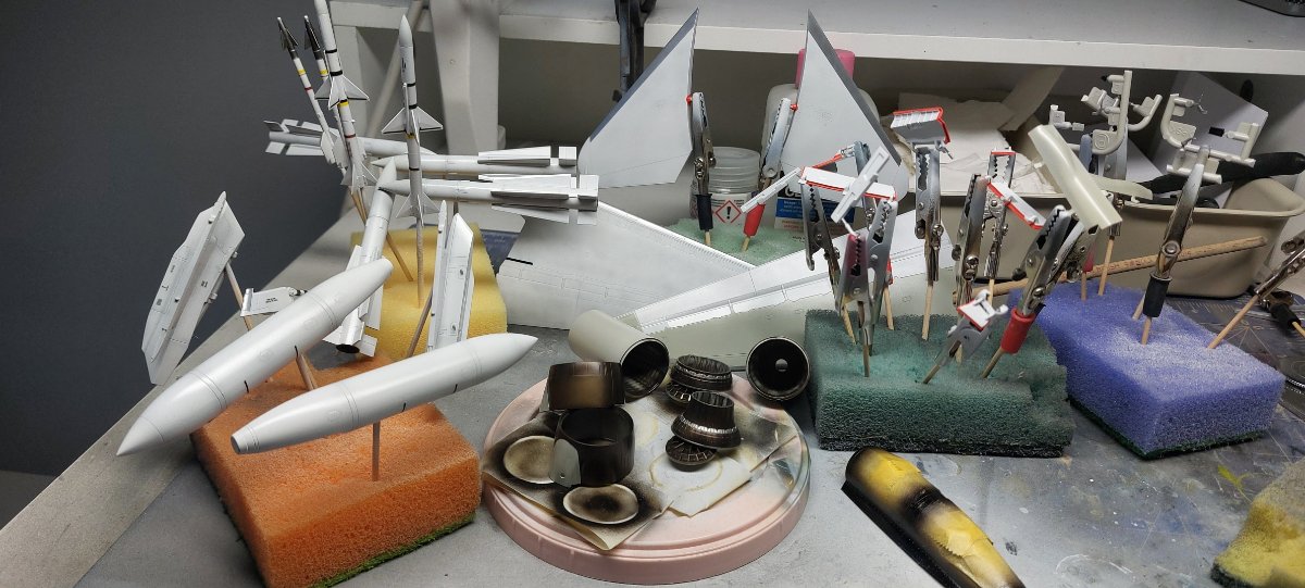

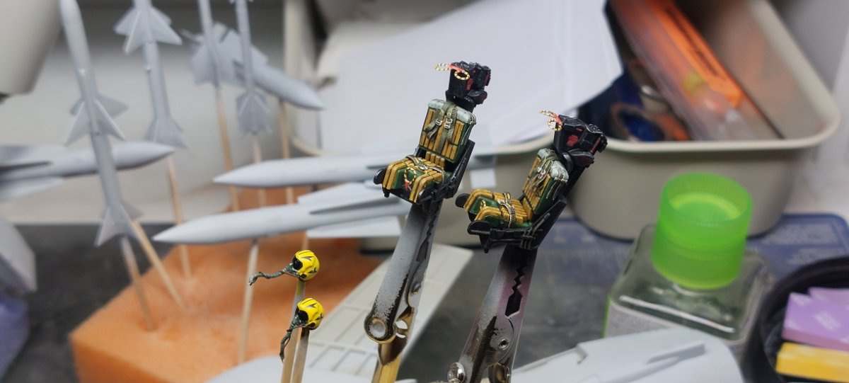

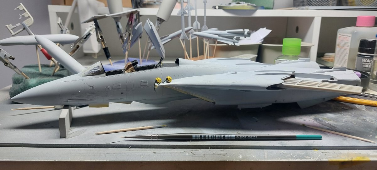

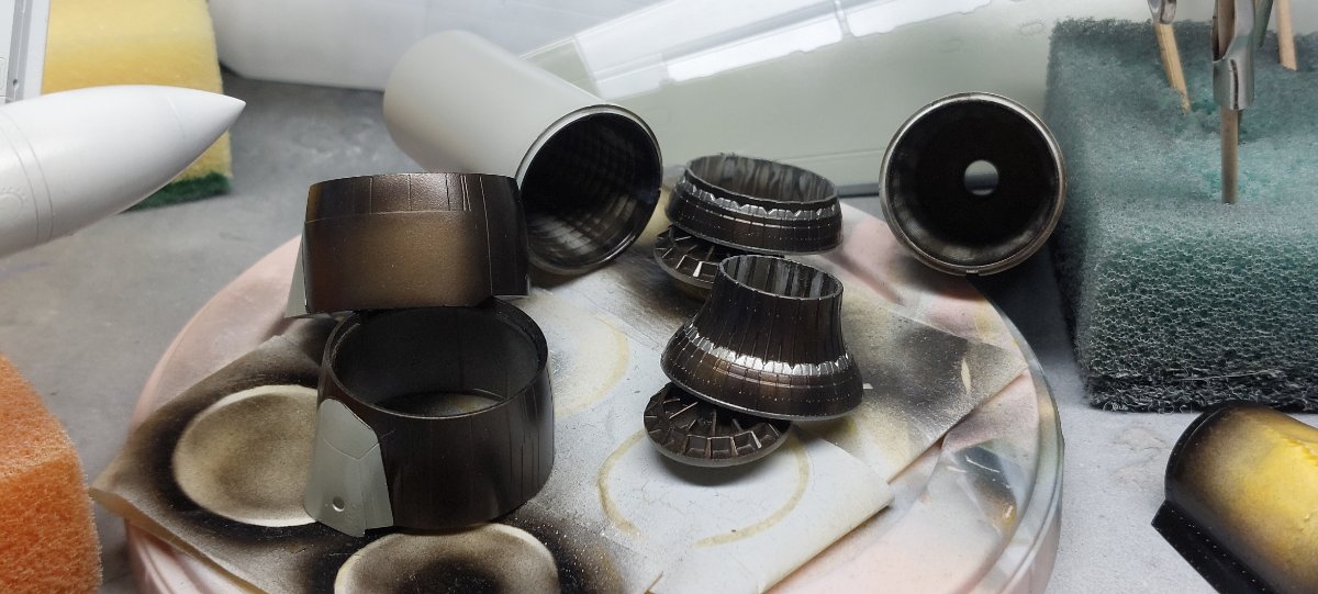

electromara Napisano 14 Maja Autor Share Napisano 14 Maja (edytowane) Witajcie, Powoli, ale do przodu. Poskładałem i pomalowałem fotele z których jestem jednak średnio zadowolony. Na szybko kleiłem pasy nie wiem czemu i jakoś dziwnie siedzą w porównaniu ze zdjęciami referencyjnymi które posiadam, ale z pośpiechu nie zerknąłem na nie. Zostaną już, ale ogólnie coś z nimi nie tak. Brak im 'życia'. A Wy co sądzicie o nich? Bo może to tylko moja schiza... Dla urozmaicenia końcowego wydrążyłem sobie kaski i będą leżeć sobie ostatecznie na wlotach jako fajny dla oka dodatek Poza tym wszystko poskładałem, poszpachlowałem i poszlifowałem delikatnie niektóre łączenia i już wszystko psiknięte podkładem. Swoją drogą jak to Tamiya - pięknie się składa w całość. Teraz przyjdzie czas na malowanie. Zastanawiam się jeszcze jak ugryźć malowanie i ewentualny jakiś preshading. Ogólnie myślę że pomaluje na ciemniejszy niż podkład szary kolor panele, nie obejmując łączenia paneli, by łącznia paneli były jaśniejsze niż same panele. Może gdzieś jakiś marmurek... coś muszę pokombinować i jakoś to wyjdzie Edytowane 14 Maja przez electromara 5 Cytuj Odnośnik do komentarza Udostępnij na innych stronach More sharing options...
electromara Napisano 15 Maja Autor Share Napisano 15 Maja Witajcie, Dziś od rana przygotowuje model do malowania. Postawiłem na takie rozwiązanie, reszta to już kolory bazowe. Zobaczymy co z tego wyjdzie, ale jestem dobrej myśli 11 Cytuj Odnośnik do komentarza Udostępnij na innych stronach More sharing options...

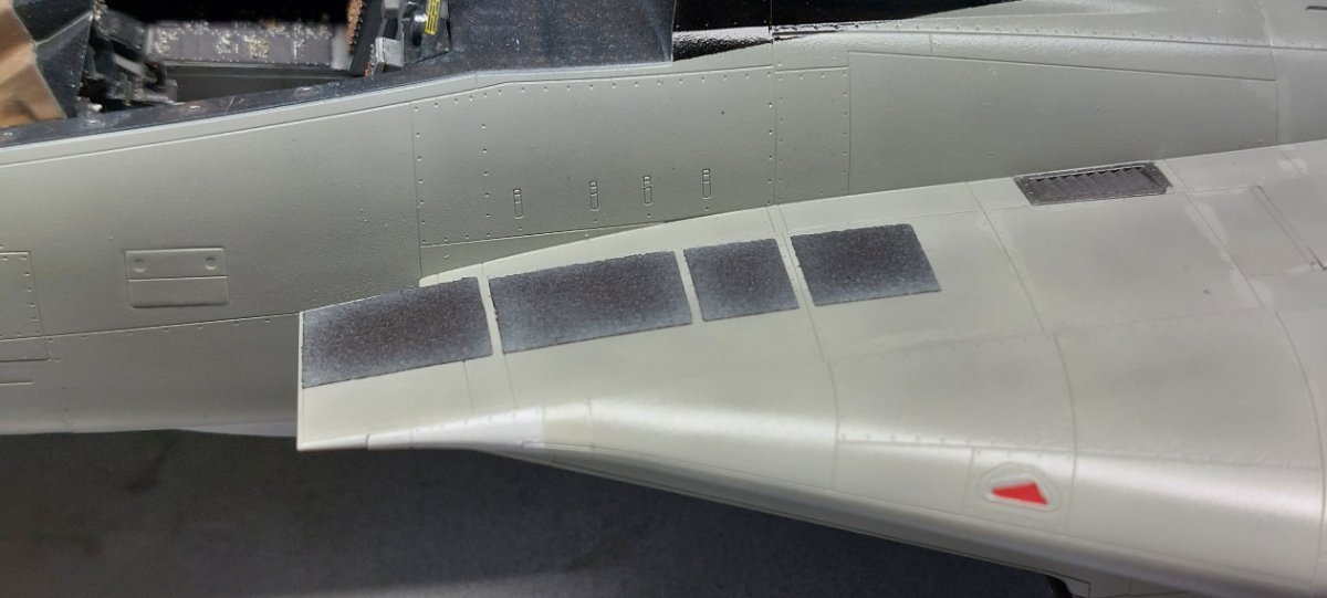

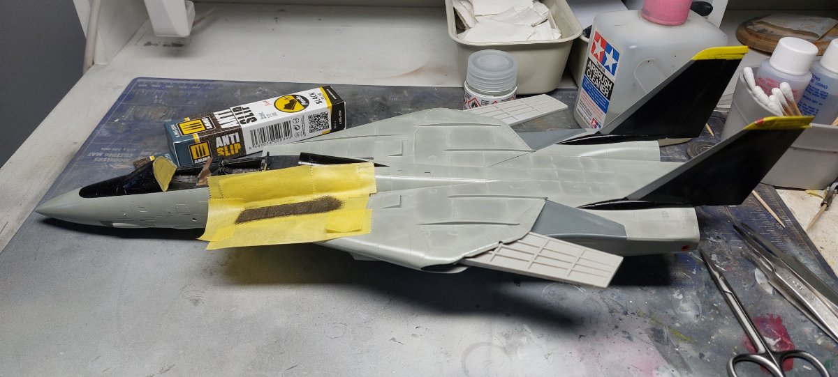

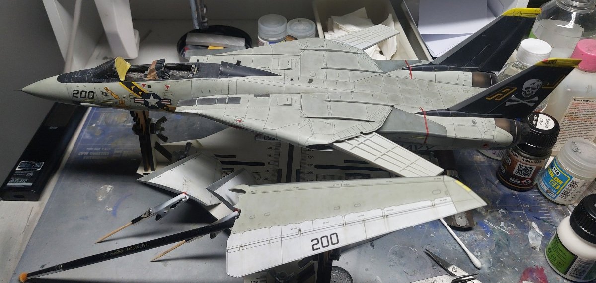

electromara Napisano 28 Maja Autor Share Napisano 28 Maja Witajcie, Kilka zdjęć z kolejnych postępów prac. Model pomalowany. Niestety cały efekt pre poszedł na marne bo nie byłem zadowolony z koloru farby Gunze C325 FS26440 którą wybrałem (być może to zły wybór) i musiałem przemalować na C011 Light Gull Gray. Miałem wrażenie jakby ten C325 podchodził pod kolory późniejszych jetów low vis itp. Ale później trochę post shadingu na panele i powstała jakaś tam baza pod dalsze prace i użyłem sobie po raz pierwszy anti slip'a od ammo. Fajna rzecz. Bardzo fajny efekt na żywo. Być może można by to zrobić jakimś gęstszym surfacerem, ale z pastą przyjemniejsza zabawa Reszta elementów też pomalowana, zabezpieczona i teraz jestem na etapie kalek. Wybrałem zestawowe, ale jakoś ogólnie ciężko mi się pracuje z kalkami Tamki, są jakby za sztywne i trochę grube. Ale ostatecznie powinno być ok tak na marginesie to kupiłem sobie kilka markerów AK na próbę. Kapitalna rzecz. Baaardzo ułatwiły mi malowanie rantów klap podwozia (i nie tylko). ...a już niebawem przyjdzie czas na brudzenie wszystkiego 5 Cytuj Odnośnik do komentarza Udostępnij na innych stronach More sharing options...
electromara Napisano 18 Czerwca Autor Share Napisano 18 Czerwca Już prawie na finishu... Pozostało kilka detali dopracować, podmalować i później wszystko poskładać. Największy niesmak pozostawiły kalki zestawowe. Grube, sztywne i niektóre takie jakby oversize. Nie współpracują dobrze z set/sol i mimo starań potrafią się błyszczeć. Nigdy więcej Cała reszta to przyjemność Sam jestem ciekawy efektu końcowego który już blisko, więc pewnie następny post będzie już w galerii 7 Cytuj Odnośnik do komentarza Udostępnij na innych stronach More sharing options...
