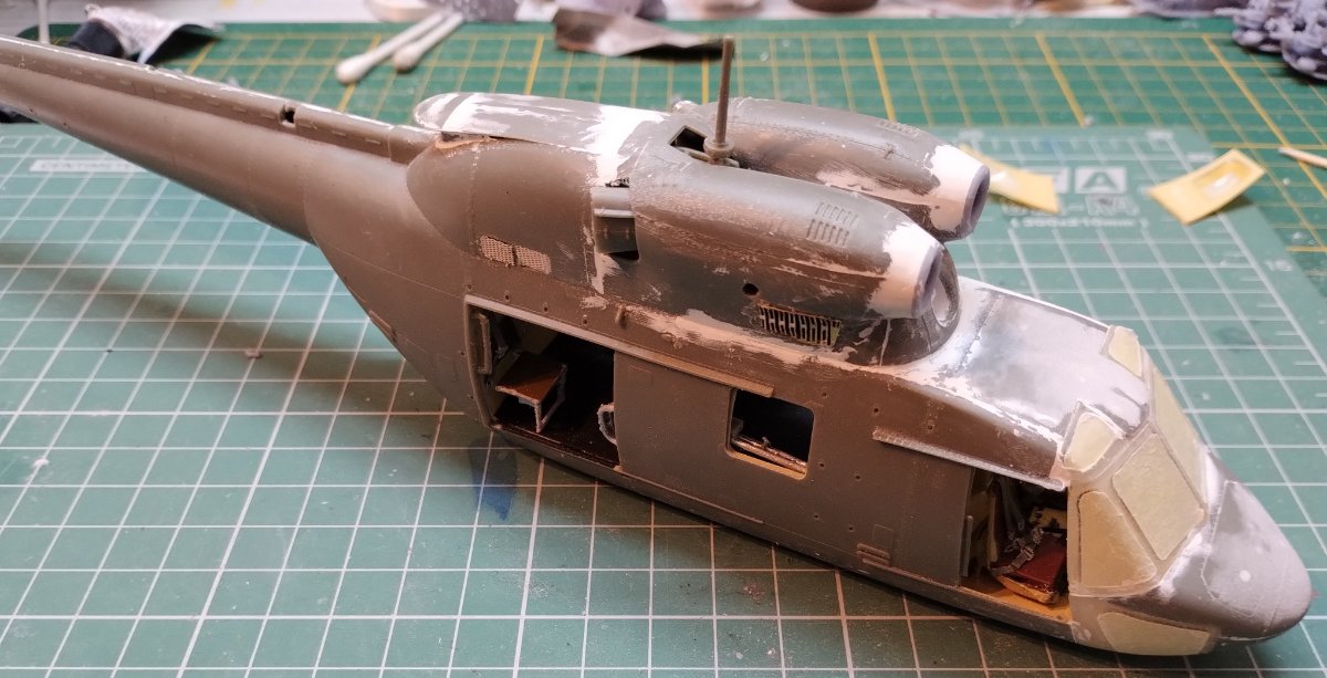

Pierwsze trzy zostały rozpoczęte jak pisałem kilka tygodni temu, na początku szły równolegle aż do momentu kiedy pojawiły się różnice w konfiguracji. Na pierwszy ogień wykończeniowy poszedł SP-FXA (zakończony), obecnie najbardziej zaawansowany jest EC-MJJ, w dalszej kolejności czeka kadlub przyszłego 5X-MAG.
Modele będą z pudełka, jedynie kalkomania będzie jako dodatek i co nieco własnej twórczości 3D.
EC-MJJ - planuję zrobić z dodatkowym wyposażeniem w postaci kosza na zbiornik Bambi, podwieszenie zwenętrzne, wyposażenie wnętrza do tego jeszcze własnego wydruku pyłofiltry, gdyż nie potrafię zestawowych ładnie złożyć.
Aktualnie kadłub prawie zamknięty, ostatnie szlify szpachli (mam wrażenie, że kolejne wypraski są gorszej jakości).
Wnętrze - próba przybliżenia do oryginału na podstawie materiałów od Helixa z wątku Adamsky'ego, nosze niekoniecznie jak w oryginale, ale coś podobnego:
Widok ogólny na stan obecny:
I do spółki z kadłubem przyszłego 5X-MAG (który obecnie służy jako manekin do przymiarek moich pomysłów)IMG_20250301_210222913.thumb.jpg.fe5291215cc91504c4ff33a5c4a3e9d8.jpg
A może i szósty Sokół? same wloty bez pyłofiltrów .... wypisz, wymaluj prototyp ....
