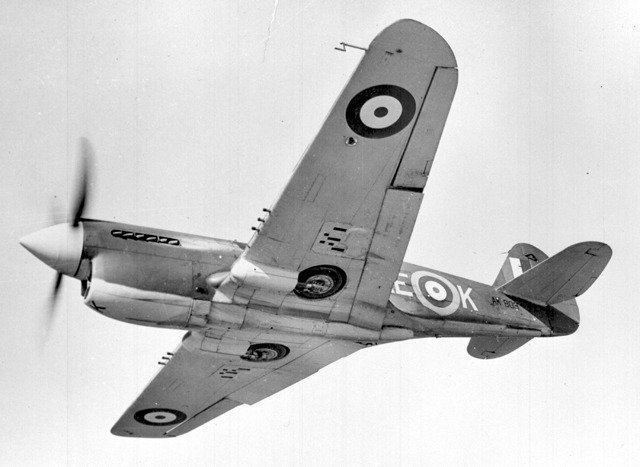

Helmut Napisano 15 Czerwca Autor Share Napisano 15 Czerwca Biorę się za wykańczanie kadłuba; czy ktoś wie, jak w rzeczywistości był malowany środek wylotu chłodnicy pod silnikiem? Wewnętrzne ścianki i wewnętrzne strony żaluzji? Na egzemplarzach muzealnych jest i IG i jakiś średnioszary (Neutral Grey?), no ale właśnie - na muzealnych. Bo zastanawiam się, czy tam nie robiło się zbyt gorąco, żeby te farby wytrzymały? I czy nie pozostawiano gołego amelinium? Cytuj Odnośnik do komentarza Udostępnij na innych stronach More sharing options...
barszczo Napisano 15 Czerwca Share Napisano 15 Czerwca Jedyne zdjęcie jakie znalazłem, niestety czarno - białe. Odcień wygląda na taki sam jak w kokpicie: Zdjęcie z zasobów Images Defense. 1 Cytuj Odnośnik do komentarza Udostępnij na innych stronach More sharing options...

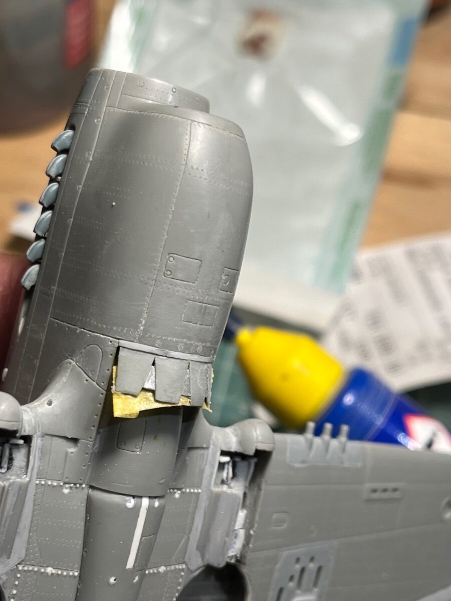

barszczo Napisano 18 Czerwca Share Napisano 18 Czerwca Skąd wziąłeś te wzierniki pod osłoną chłodnic? Tam nic takiego nie było. Jedynie na niektórych maszynach w służbie RAF, zwłaszcza tych późniejszych, wykonywano prostokątny otwór osłonięty przynitowana owiewką co wyglądało na modyfikację polową. Mam nawet gdzieś zdjęcie P-40E z niepomalowaną jeszcze tą owiewką. Ten prostokąt u ciebie, to właśnie był ten otwór za chłodnicami, ale te dwie klapki to dla mnie zagadka. A całość wyglądała tak: Cytuj Odnośnik do komentarza Udostępnij na innych stronach More sharing options...

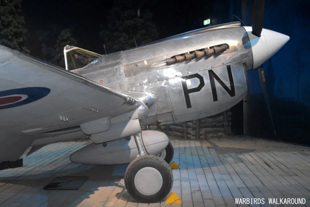

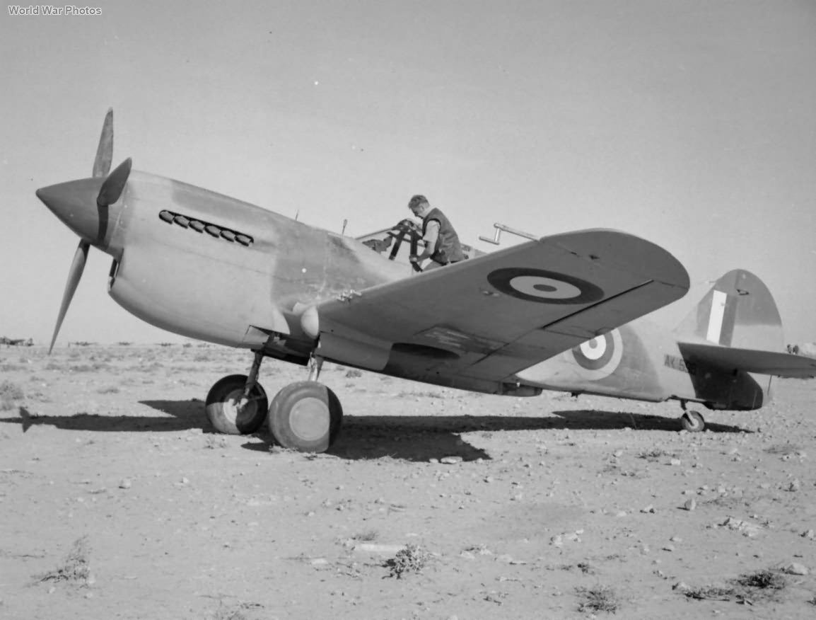

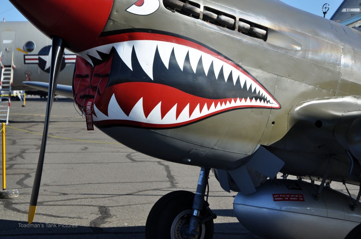

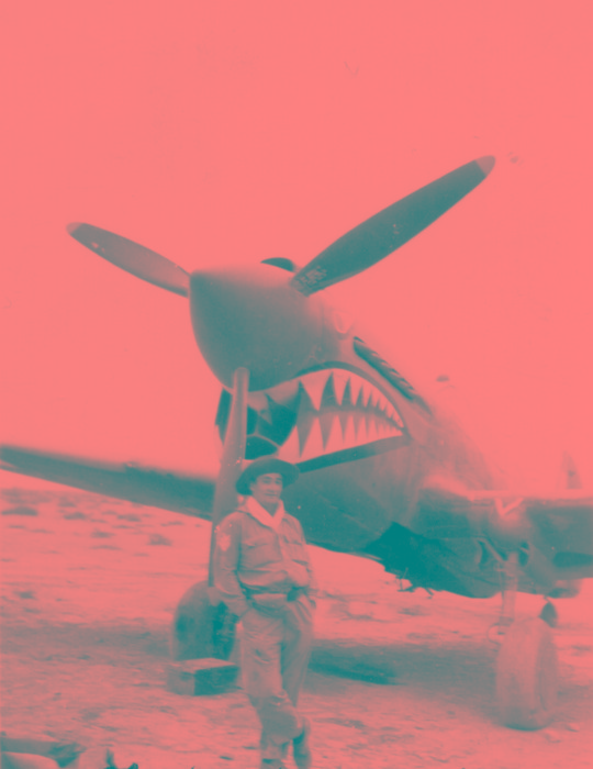

Helmut Napisano 18 Czerwca Autor Share Napisano 18 Czerwca 23 minuty temu, barszczo napisał: Skąd wziąłeś te wzierniki pod osłoną chłodnic? Że były już na modelu, to akurat żaden argument. Ale są na AK905: i AK940: Ale jak się teraz przyjrzałem, to na AK803 pojawiają się po czasie. Na zdjęciach z wojny ich nie ma, a na muzealnym są: Na AK571 i 933 nie ma, nie widzę ich na żadnym ET. Wygląda na to, że to jakaś późniejsza modyfikacja, retrofitted, jak to pięknie określają Anglosasi. Żeby było ciekawiej, to tej dodatkowej klapki, którą pokazałeś, nie widać np. na AK596: ale wydaje się, że jest na GA-V, przed którym pozuje Urbańczyk: Chyba w ramach rekompensaty za utracone dwie klapki, tę dodatkową zrobię otwartą. Cytuj Odnośnik do komentarza Udostępnij na innych stronach More sharing options...
barszczo Napisano 18 Czerwca Share Napisano 18 Czerwca 5 godzin temu, Helmut napisał: Ale jak się teraz przyjrzałem, to na AK803 pojawiają się po czasie. Na zdjęciach z wojny ich nie ma, I tu sobie odpowiedziałeś, to wygląda na modyfikacje muzealne. 6 godzin temu, Helmut napisał: Chyba w ramach rekompensaty za utracone dwie klapki, tę dodatkową zrobię otwartą. Odpuściłbym. Jak nie masz zdjęcia swojego egzemplarza z tą modyfikacją, to nie ma sensu tego robić. Cytuj Odnośnik do komentarza Udostępnij na innych stronach More sharing options...

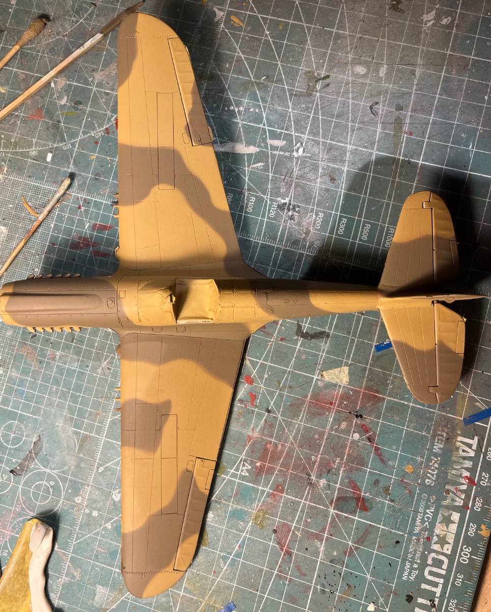

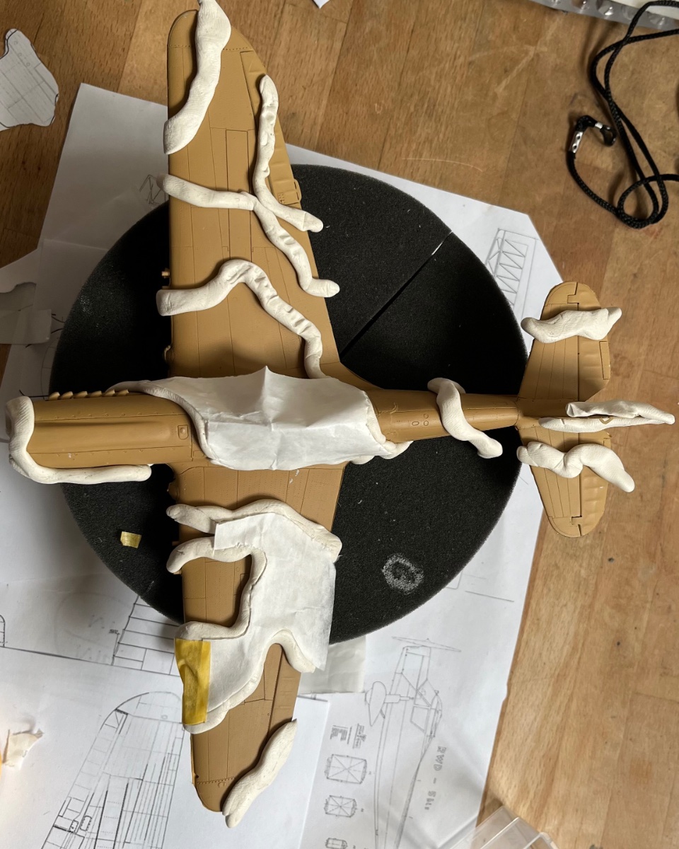

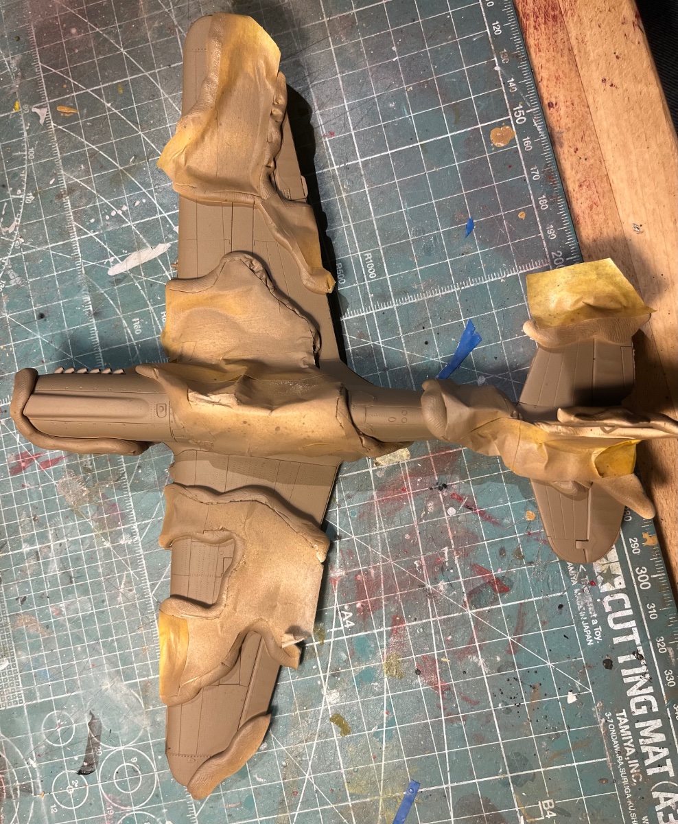

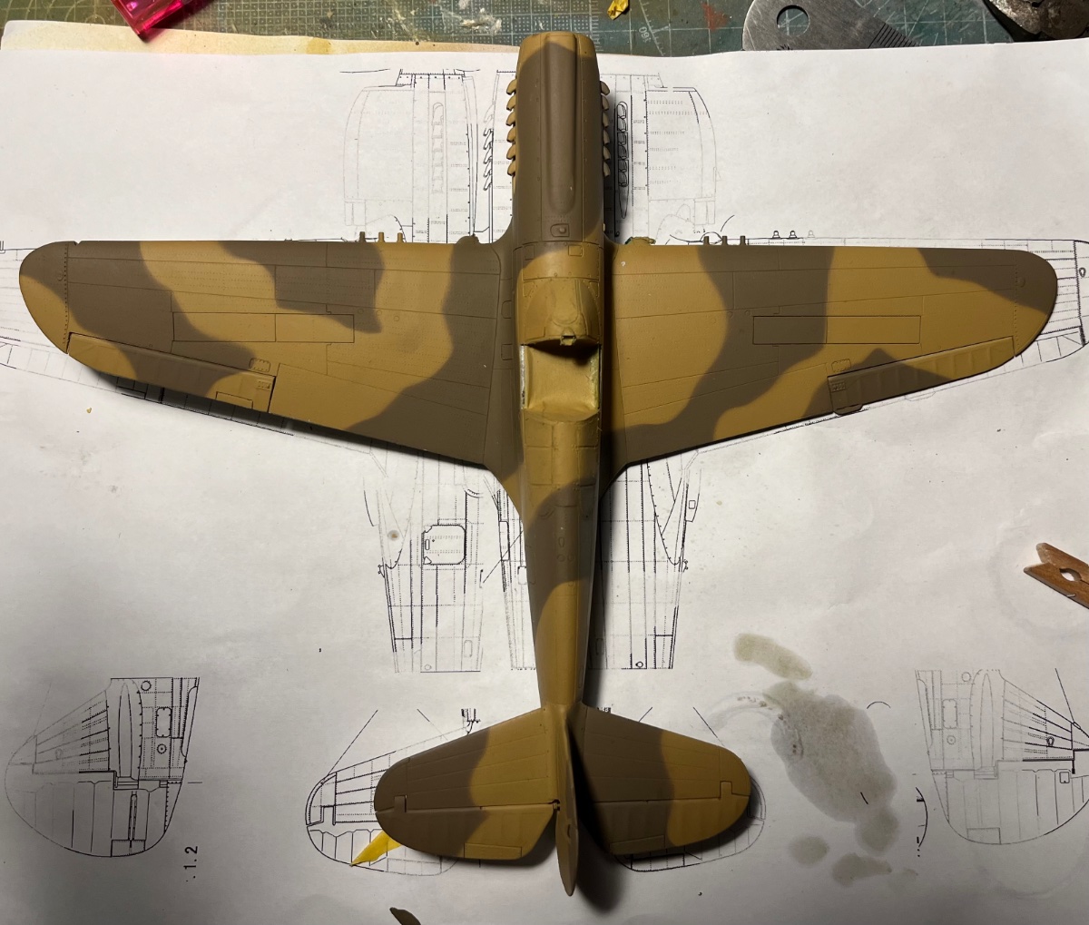

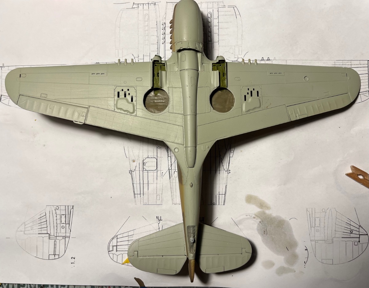

Helmut Napisano 6 Lipca Autor Share Napisano 6 Lipca W tzw. Międzyczasie udało mi się skleić do kupy skrzydła z kadłubem i pokrewne pierdoły typu stateczniki. Na poszedł podkład, na podkład szpachlówka tam, gdzie potrzeba, i malowanie. Całość farbami Hataki, dół - za PFC2 - amerykańską wersją Sky, góra najpierw po całości Middle Stone i na to plamy z Dark Earth. Namordowałem się z tymi wałkami gumy (produkcji chyba Uhu, bo nie chciały się trzymać. Poza tym, ponieważ starałem się podpierać zdjęciami z epoki, musiałem uważać - bo wałek swoją grubość posiada - żeby pamiętać, z której strony granicy koloru go przykleić. Z tym też mi się trochę zeszło, a i tak widzę, że na prawym skrzydle jest za mało DE. Całe szczęście wystarczą domalówki, nie muszę zrywać całości. Poza tym jestem zasadniczo zadowolony, bo udało mi się na granicy kolorów uzyskać dokładnie takie rozmycie, jakie chciałem . 4 Cytuj Odnośnik do komentarza Udostępnij na innych stronach More sharing options...
barszczo Napisano 6 Lipca Share Napisano 6 Lipca Ładnie wygląda, spód jeszcze pokaż . 1 Cytuj Odnośnik do komentarza Udostępnij na innych stronach More sharing options...

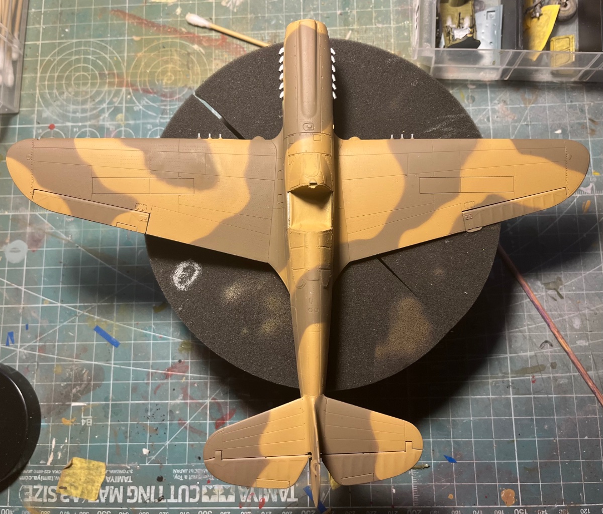

Helmut Napisano 7 Lipca Autor Share Napisano 7 Lipca Ależ proszę Cię bardzą. Chociaż dużo to do oglądania tam nie ma... Aha, i przy okazji jeszcze góra z większą ilością Dark Earth. I jak tak sobie patrzę, to widzę, że muszę jeszcze dopracować tę technikę. Same przejścia kolorów, lekko rozmyte są już OK, ale widzę, że mam problem z kontrolą przebiegu granicy. Czy macie do polecenia jakieś te gumowe masy, które Wam się sprawdzają? Cytuj Odnośnik do komentarza Udostępnij na innych stronach More sharing options...
barszczo Napisano 8 Lipca Share Napisano 8 Lipca Coś mi ten Sky odo dołu nie pasuje... Cytuj Odnośnik do komentarza Udostępnij na innych stronach More sharing options...
Helmut Napisano 8 Lipca Autor Share Napisano 8 Lipca Ale ten odcień, czy Sky jako taki? Cytuj Odnośnik do komentarza Udostępnij na innych stronach More sharing options...
Helmut Napisano 8 Lipca Autor Share Napisano 8 Lipca W miarę skorygowane plamy. Już nie miałem siły maskować tymi wałkami, trysnąłem z ręki. Jest minimalnie większe rozmycie granic, ale chyba mieści się w normie. Cytuj Odnośnik do komentarza Udostępnij na innych stronach More sharing options...
greatgonzo Napisano 8 Lipca Share Napisano 8 Lipca Teraz, Helmut napisał: widzę, że mam problem z kontrolą przebiegu granicy Być może dlatego, że te wałki tak bardziej do skali 1/5 są. Cytuj Odnośnik do komentarza Udostępnij na innych stronach More sharing options...
barszczo Napisano 8 Lipca Share Napisano 8 Lipca 3 godziny temu, Helmut napisał: Ale ten odcień, czy Sky jako taki? Kwestia przyzwyczajenia, jak pustynia to AB musi być od spodu. 1 Cytuj Odnośnik do komentarza Udostępnij na innych stronach More sharing options...
Helmut Napisano 8 Lipca Autor Share Napisano 8 Lipca 20 minut temu, greatgonzo napisał: Być może dlatego, że te wałki tak bardziej do skali 1/5 są. Zrobiłem akurat takie grube, bo chciałem uzyskać rozmycie krawędzi kolorów niewielkie, ale widoczne. Z prób wyszło mi, że taki efekt da mniej więcej odległość 2mm pomiędzy krawędzią maski a malowaną powierzchnią. Obawiałem się, że przy cieńszych wałkach efekt rozmycia nie będzie widoczny. Cytuj Odnośnik do komentarza Udostępnij na innych stronach More sharing options...
Helmut Napisano 8 Lipca Autor Share Napisano 8 Lipca 18 minut temu, barszczo napisał: Kwestia przyzwyczajenia, jak pustynia to AB musi być od spodu. Zasadniczo tak, ale tu przekonał mnie autor Polish Fighter Colors (w tym przypadku pewnie Gretzyngier), zwracając uwagę na jasny kolor spodów we wcześniejszych pustynnych P-40 i na to, że wyraźnie ciemniejszy, czyli AB, pojawił się kiedy Kittyhawki w 112 sq. stały się Kittybomberami, czyli jeśli dobrze pamiętam, od połowy kwietnia '42. 1 Cytuj Odnośnik do komentarza Udostępnij na innych stronach More sharing options...
greatgonzo Napisano 9 Lipca Share Napisano 9 Lipca OK, ale gdybyś zrobił 2mm średnicy układałyby się inaczej. Cytuj Odnośnik do komentarza Udostępnij na innych stronach More sharing options...
stratocaster Napisano 9 Lipca Share Napisano 9 Lipca Dzień dobry. Mam pytanie: dlaczego spód jest w kolorze sky, a nie azure blue? Kiedyś robiłem podobnego P40 ze 112 sqr RAF i nie znalazłem w pustynnym malowaniu innej wersji spodu. A w jakiej książce Gretzyngier o tym pisze? Cytuj Odnośnik do komentarza Udostępnij na innych stronach More sharing options...
Helmut Napisano 9 Lipca Autor Share Napisano 9 Lipca (edytowane) 22 godziny temu, greatgonzo napisał: OK, ale gdybyś zrobił 2mm średnicy układałyby się inaczej. Zgadza się. Tylko że wtedy zewnętrzna krawędź wypadałaby bliżej malowanej powierzchni i przez to rozmycie granicy byłoby minimalne (tak przynajmniej rozumowałem), a tego właśnie chciałem uniknąć. Po drugie, jak pisałem, te wałki bardzo kiepsko się przyklejały i musiałem je wręcz wciskać, co oczywiście powodowało, że robiły się niższe, a jak niższe, to mniejsze rozmycie, i tak wkoło Macieju. Dlatego pytałem o to, czego używają w takich sytuacjach Koledzy. Ale może przekombinowałem. Edytowane 9 Lipca przez Helmut Cytuj Odnośnik do komentarza Udostępnij na innych stronach More sharing options...
