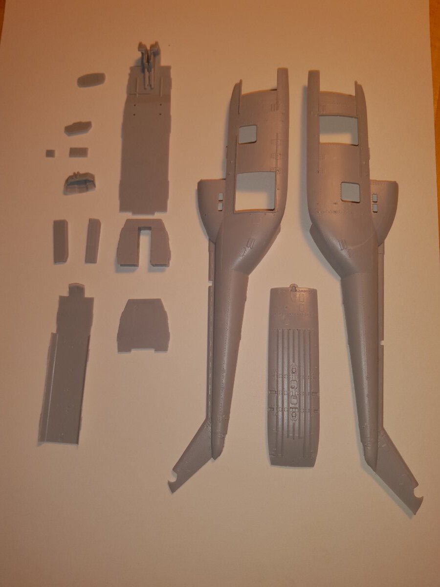

PrzemekW Napisano 9 Maja Share Napisano 9 Maja (edytowane) Cześć, Aby odreagować chwilową porażkę z modelami 3D (Honker), skoczyłem na głowę w nieznaną, dla mnie, wodę i zacząłem skrobać Sokoła w 72. Z czegoś takiego: Ma powstać tytułowy "0417". Kalki z PZL Adamsky również są . Coś tam już poskrobałem: I teraz pierwsze prośby do tutejszych "Sokolników": - jak wygląda pokład w kabinie transportowej? - jakie wyposażenie należałoby dorobić? Wszelkie inne porady mile widziane . Warsztat raczej będzie powolny. Traktuję go również jako swego rodzaju "rozpoznanie bojem". W przyszłości chciałbym zbudować jeszcze "0911" z misji w Iraku i "0513", którą miałem przyjemność lecieć (jako pasażer ). Pozdrawiam, Przemek Edytowane 9 Maja przez PrzemekW 2 Cytuj Odnośnik do komentarza Udostępnij na innych stronach More sharing options...

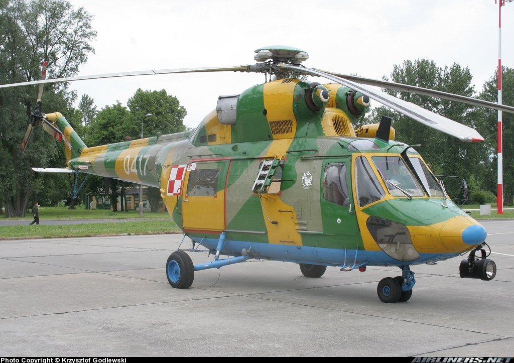

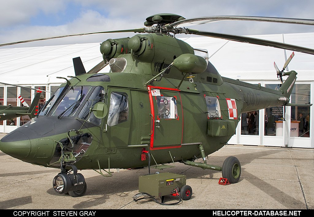

Adamsky Napisano 10 Maja Share Napisano 10 Maja Pozwolę sie wtrącić cały zielony to W-3RL na bazie W-3T z pomarańczowymi drzwiami to już modernizacja do wersji A - W-3WA SAR różnią sie nie tylko kolorem drzwi 16 godzin temu, PrzemekW napisał: W przyszłości chciałbym zbudować jeszcze "0911" z misji w Iraku i "0513", którą miałem przyjemność lecieć (jako pasażer ). Pozdrawiam, Przemek 0911 to moje dziecko przyjmowałem go z PZL Świdnik, wykonywałem na nim sporo obsług, byłem z nim w Iraku , po Iraku brałem udzial w jego modernizacji do wersji AE i obsługiwalem go jako W-3AE w PJEM - wiec bede okrutny 6 1 Cytuj Odnośnik do komentarza Udostępnij na innych stronach More sharing options...
PrzemekW Napisano 10 Maja Autor Share Napisano 10 Maja (edytowane) Godzinę temu, Adamsky napisał: Pozwolę sie wtrącić ... Cześć, Cieszę się, że tu zajrzałeś. Cyt. 1: "cały zielony to W-3RL na bazie W-3T..." A masz może jakieś materiały dot. kabiny ładunkowej, jej wyposażenia? I, w ogóle, malowania wnętrza? Cyt.2: "0911 to moje dziecko przyjmowałem go z PZL Świdnik, wykonywałem na nim sporo obsług, byłem z nim w Iraku... ... wiec bede okrutny" Liczę na to . Interesuje mnie właśnie wersja z Iraku. Mam Sokoła W-3W z Broplanu jako ewentualnego dawcę. I liczę na możliwość zamówienia odpowiednich kalkomanii u Ciebie . Pozdrawiam, Przemek Edytowane 10 Maja przez PrzemekW 1 Cytuj Odnośnik do komentarza Udostępnij na innych stronach More sharing options...
Adamsky Napisano 11 Maja Share Napisano 11 Maja 0417 zielony - kabina transportowa bezowa 2 Cytuj Odnośnik do komentarza Udostępnij na innych stronach More sharing options...
Adamsky Napisano 11 Maja Share Napisano 11 Maja 0417 z pomarańczowymi drzwiami - kabina transportowa zielony groszek ciemniejszy 2 Cytuj Odnośnik do komentarza Udostępnij na innych stronach More sharing options...

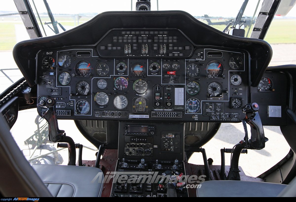

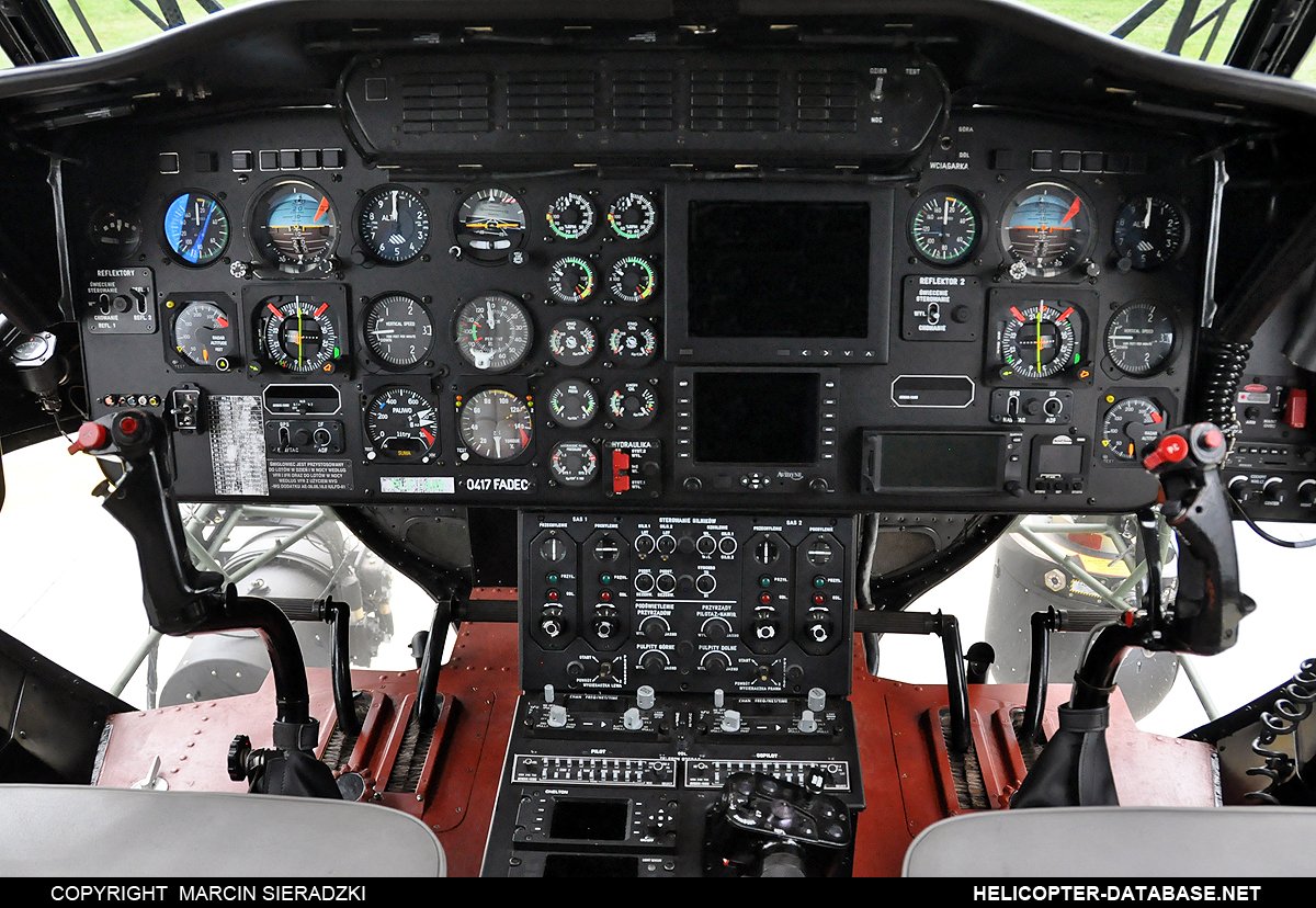

Adamsky Napisano 11 Maja Share Napisano 11 Maja środek poszukam i podrzucę tablica z Yahu lepsza by byla ta zielona od wersji T i przemalowana na czarno Cytuj Odnośnik do komentarza Udostępnij na innych stronach More sharing options...

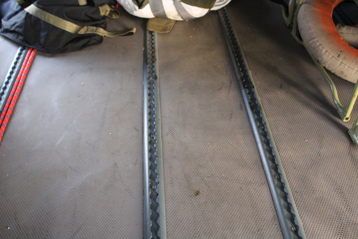

PrzemekW Napisano 11 Maja Autor Share Napisano 11 Maja (edytowane) 7 godzin temu, Adamsky napisał: środek poszukam i podrzucę tablica z Yahu lepsza by byla ta zielona od wersji T i przemalowana na czarno Super. Dziękuję. Za powyższe zdjęcia również. Piszesz: turkusowa tablica na czarno. Damy radę. Podłoga w kabinie ładunkowej gładka, czy ryflowana? Ze zdjęć wychodzi, że w kolorze minii (wiśniowo-brązowa). A ja idę jak burza . Oczyściłem kolejnych ok. 20 części. I zauważyłem na ramce D, że jedna z czterech części "rur wydechowych" jest niedolana. Też tak macie, czy tylko ja miałem pecha? Pozdrawiam, Przemek Edytowane 11 Maja przez PrzemekW Cytuj Odnośnik do komentarza Udostępnij na innych stronach More sharing options...

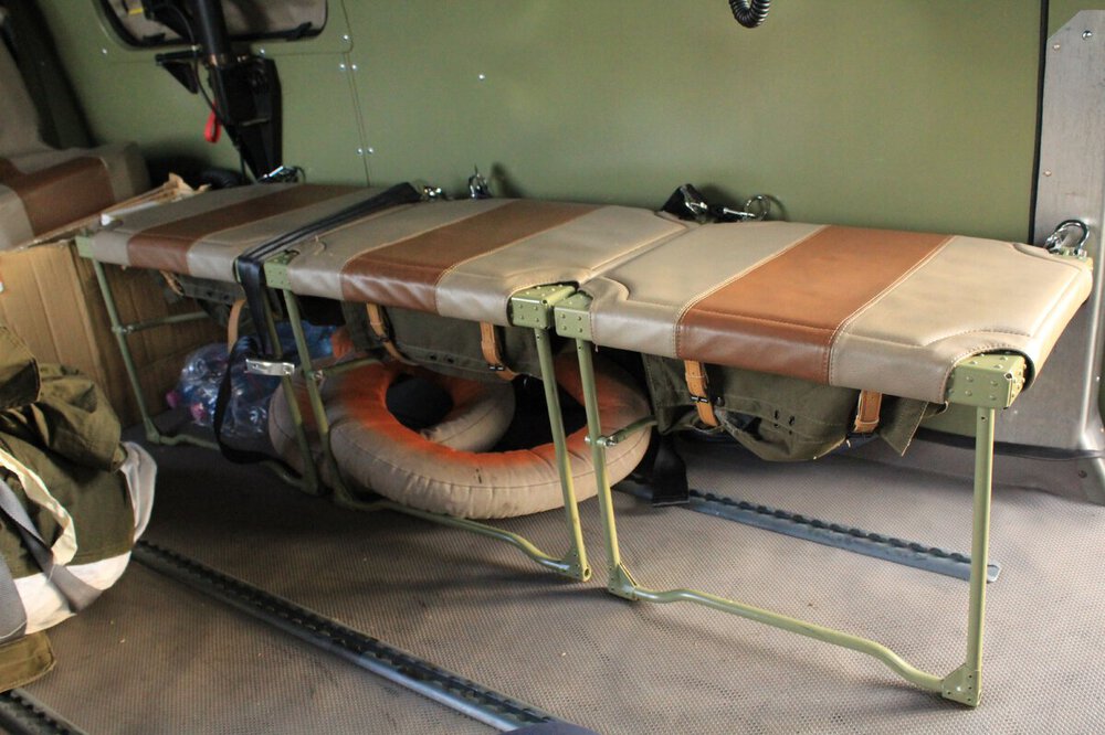

Sławekb Napisano 11 Maja Share Napisano 11 Maja 1 1 Cytuj Odnośnik do komentarza Udostępnij na innych stronach More sharing options...
Sławekb Napisano 11 Maja Share Napisano 11 Maja to fragment podłogi z 0417...stan w zasadzie obecny. Cytuj Odnośnik do komentarza Udostępnij na innych stronach More sharing options...
Adamsky Napisano 12 Maja Share Napisano 12 Maja zielony czyli jak byl W-3RL podloga ryflowana brazowo-czerwona, zdjęcia Sławka to juz wersja W-3WA SAR drzwi pomaranczowe 1 Cytuj Odnośnik do komentarza Udostępnij na innych stronach More sharing options...
PrzemekW Napisano 13 Maja Autor Share Napisano 13 Maja W dniu 11.05.2025 o 12:23, Adamsky napisał: 0417 zielony - kabina transportowa bezowa Cześć, Jeśli na powyższym zdjęciu tablica jest z "zielonego" 0417, z 2014 roku, to obie tablice Yahu w 1:72 są inne. Obie mają dolne narożniki ukośnie ucięte, a ta na zdjęciu ma je pod kątem prostym. Przemek Cytuj Odnośnik do komentarza Udostępnij na innych stronach More sharing options...

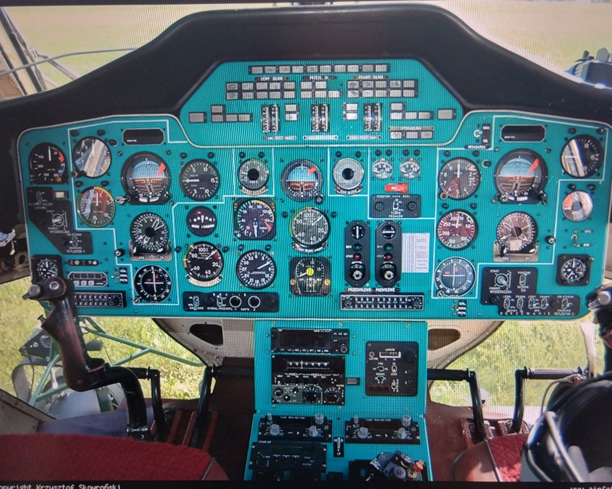

Aleksander z Zalasu Napisano 13 Maja Share Napisano 13 Maja Załączam zdjęcie "starej" tablicy 0417 sprzed modernizacji, rok około 2007. Jest to zdjęcie zdjęcia ale coś widać. Skośne tablice są znamienne dla cywili, wojacy mają więcej na pulpicie i tablice są przez to większe. 2 1 Cytuj Odnośnik do komentarza Udostępnij na innych stronach More sharing options...
Adamsky Napisano 18 Maja Share Napisano 18 Maja Zielona tablica byla w wersji łaciatej Cytuj Odnośnik do komentarza Udostępnij na innych stronach More sharing options...
