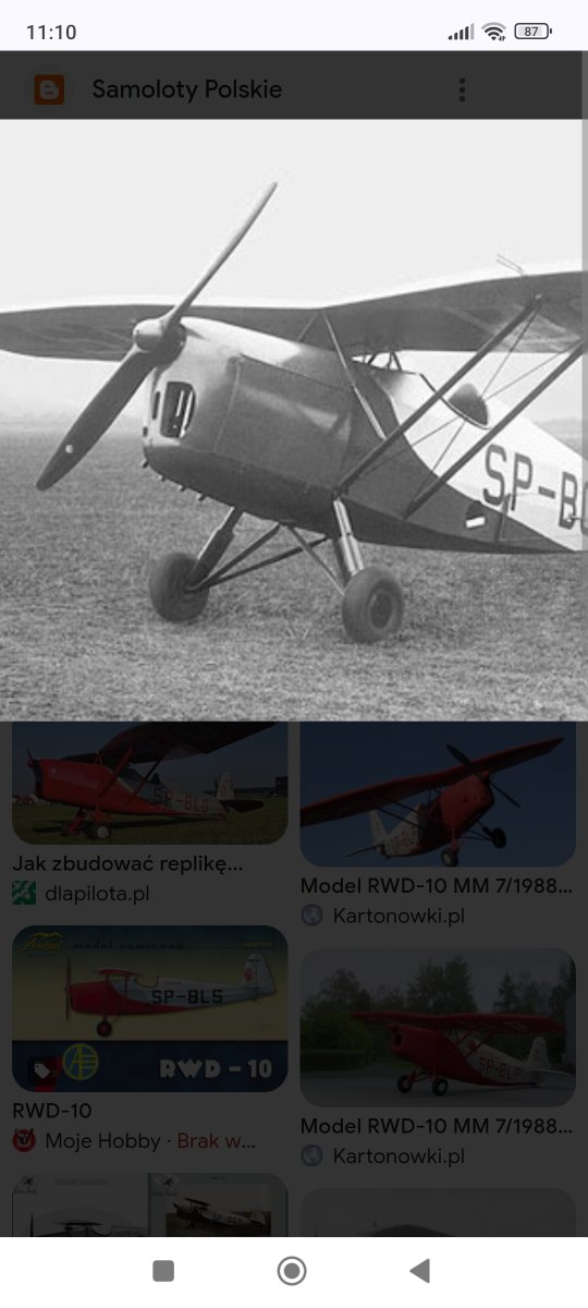

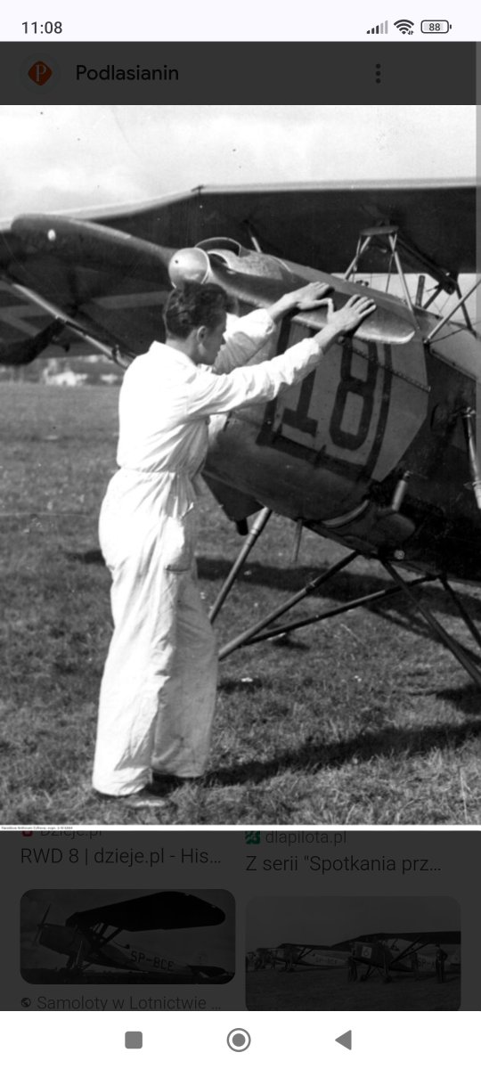

Wielu zwróciło uwagę na śmigło, a nikt na dźwignie cięgien na usterzeniu. Proszę sobie porównać z załączonym zdjęciem oryginału. I te grube i krótkie kołki w modelu dodatkowo podkreślone kolorem, mnie biją w oczy bardziej niż śmigło. Rozumiem, że teraz poprawka jest nieopłacalna, ale na przyszłość polecam:
https://www.mojehobby.pl/products/contolhorns-turnbuckles.html?srsltid=AfmBOoo2wRzehAlgSReDDP9I8Qqesqy6No2-vcZa275QT0wYHkOQnyO6
Bardzo dziękuję za komentarze, pozdrawiam i życzę miłego dnia!
