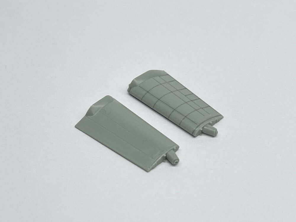

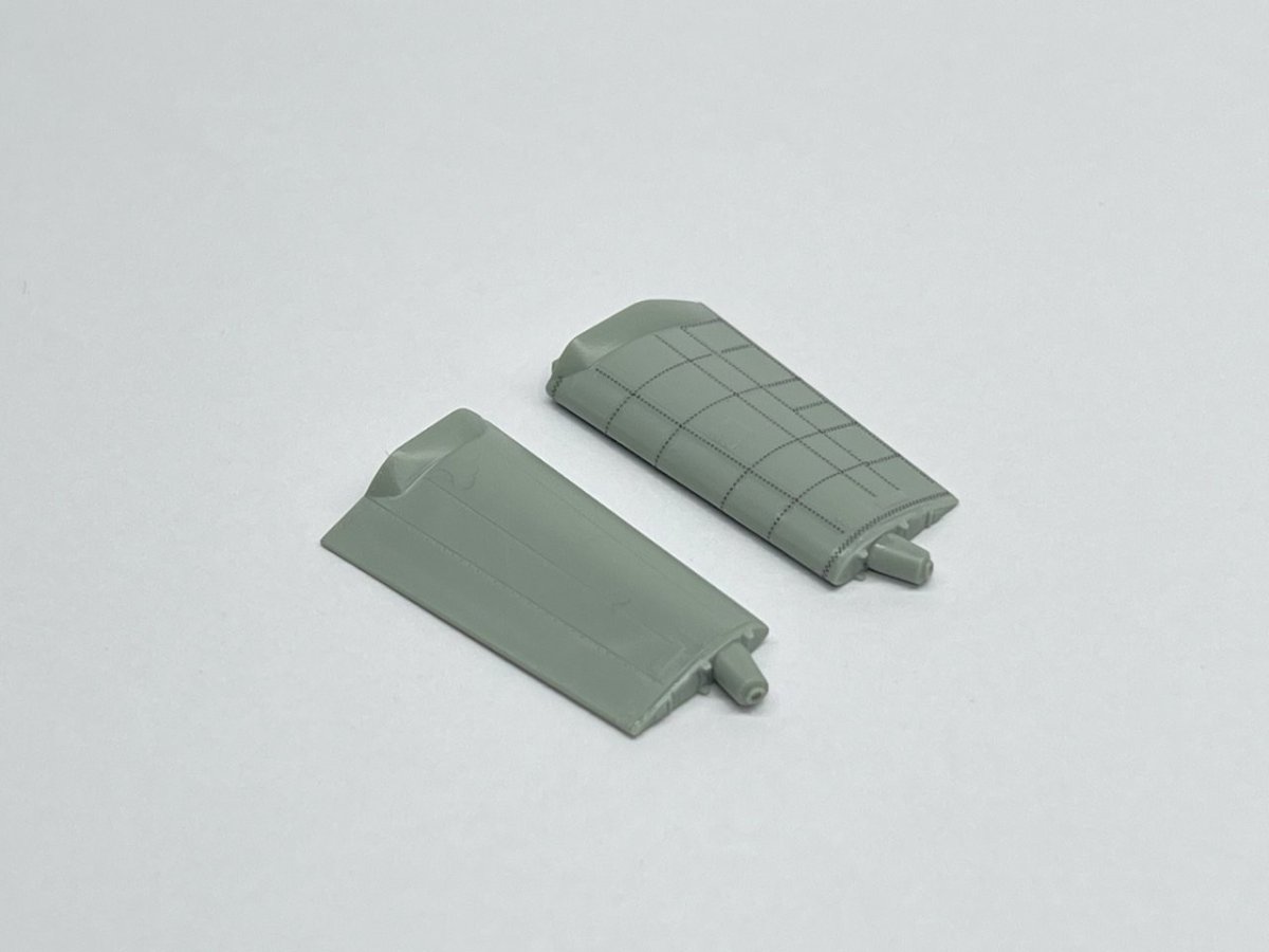

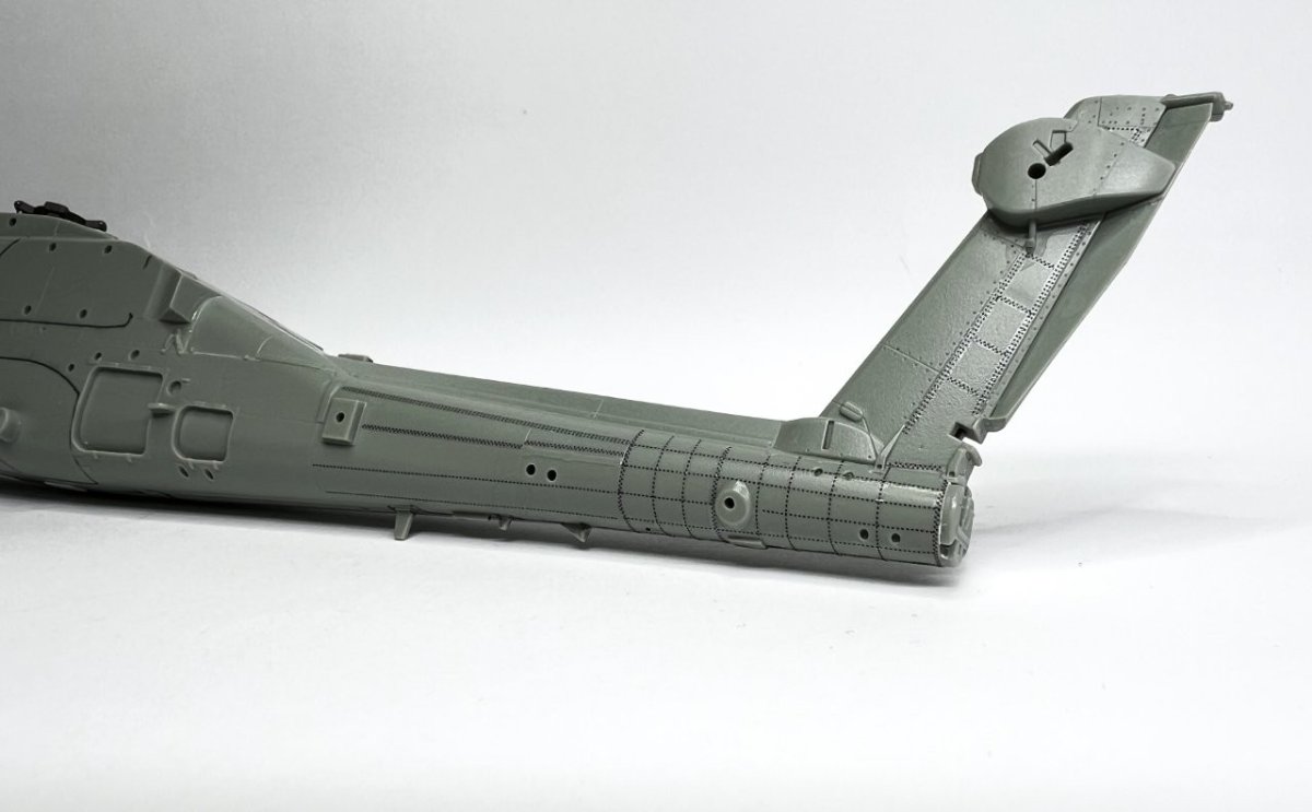

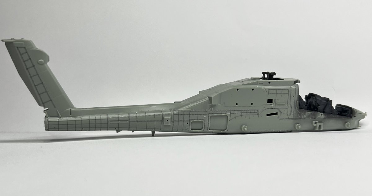

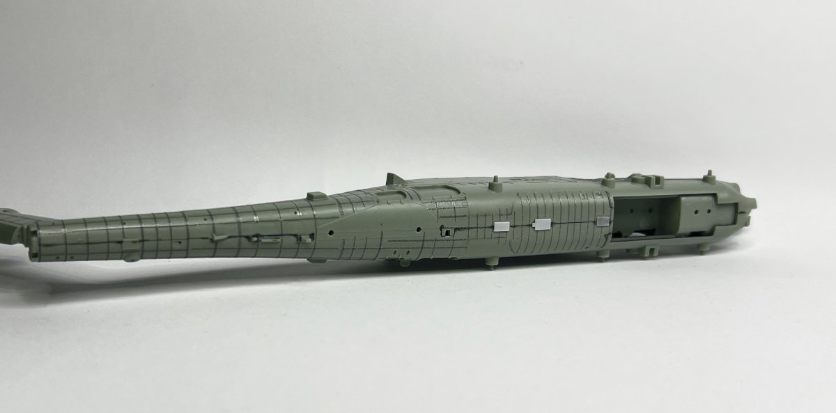

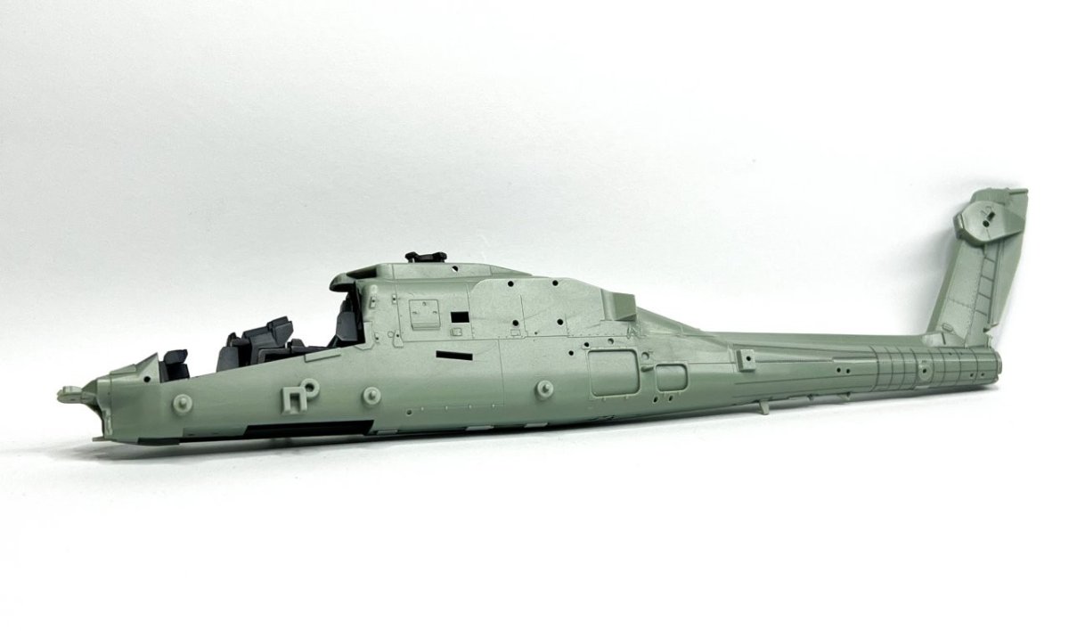

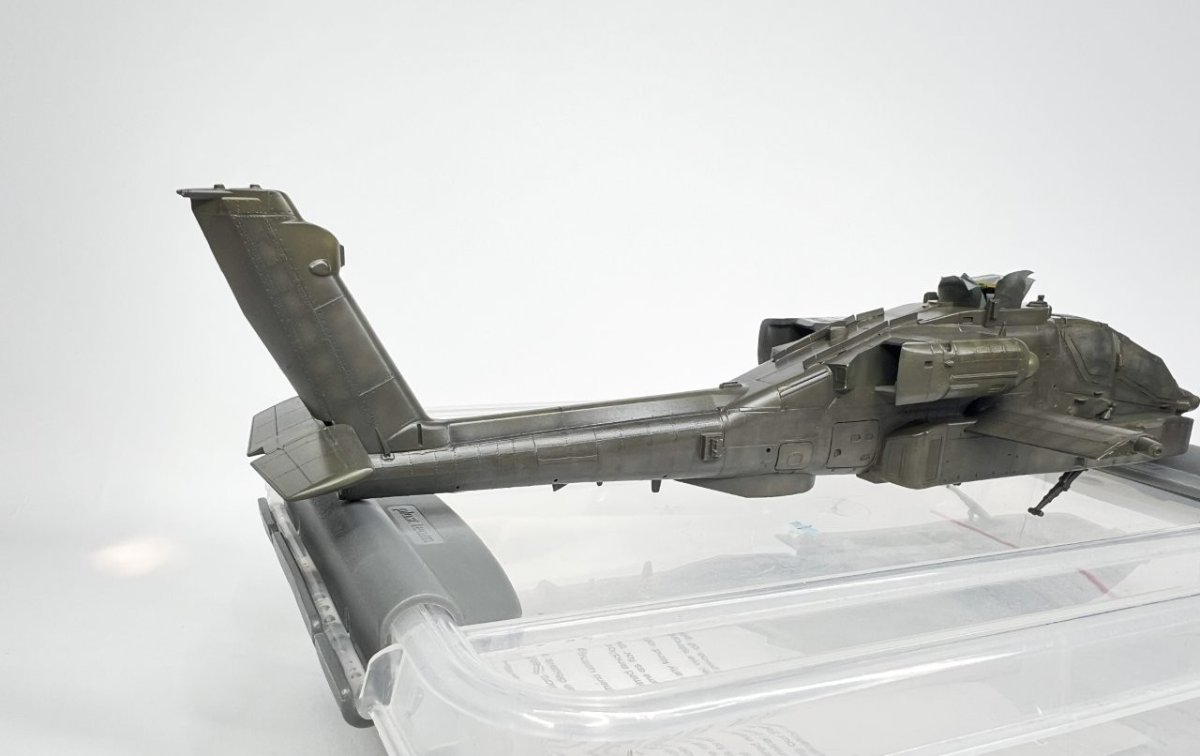

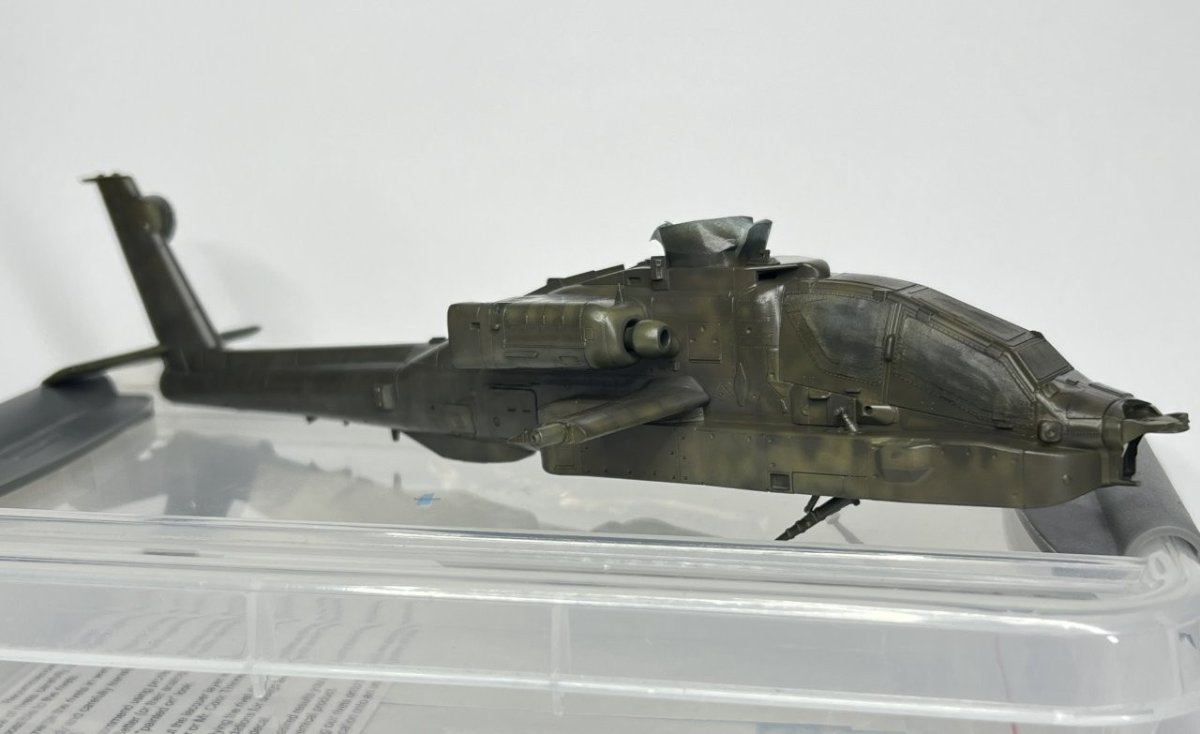

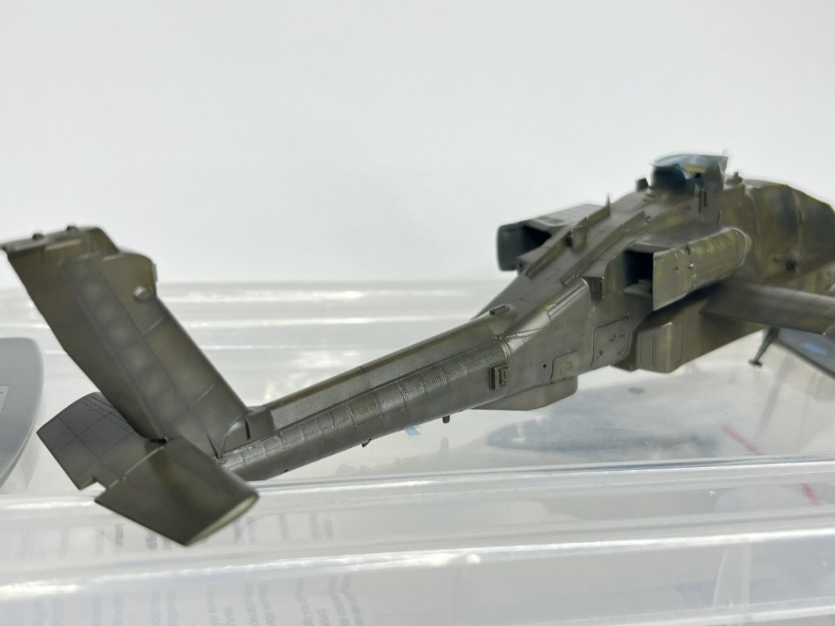

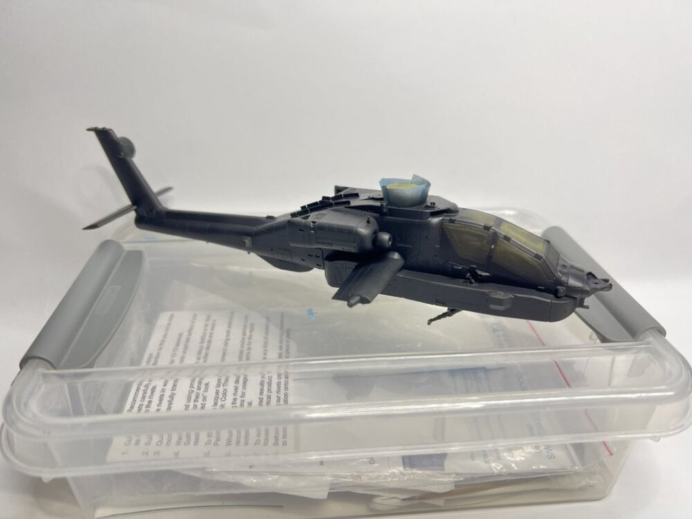

Ruszyłem. Zacząłem od końca, bo chciałem wypróbować nakładanie wypukłych nitów. Apacz ma tego bez liku a model Academy płaski.
Zacząłem więc od końca w przenośni i de facto :).

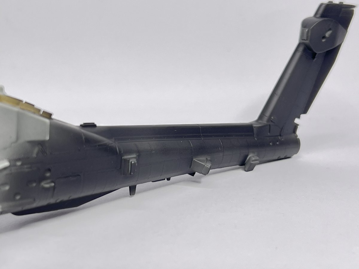

Nity od Quinta Studio. Nakłada się jak kalki na goły plastik. Set i Sol mile widziane, a potem delikatnie pędzelkiem zmywa się film przy pomocy Mr. Hobby Color Thinner.
Jest tutorial od producenta na YT. To działa.
U mnie wyszło tak. Efekt wydaje się akceptowalny. Zobaczymy jak będą się trzymały. Zrobię jeszcze testy bez zmywania filmu bo może rzecz być zbędna.

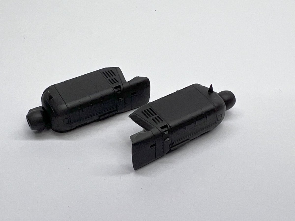

Powoli posuwamy się do przodu.

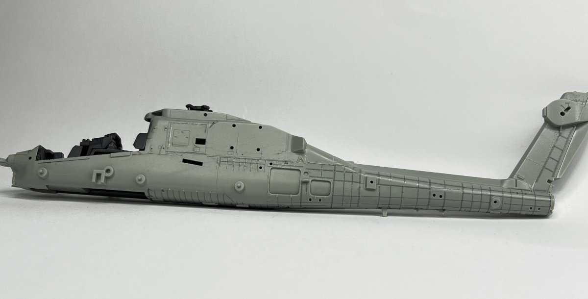

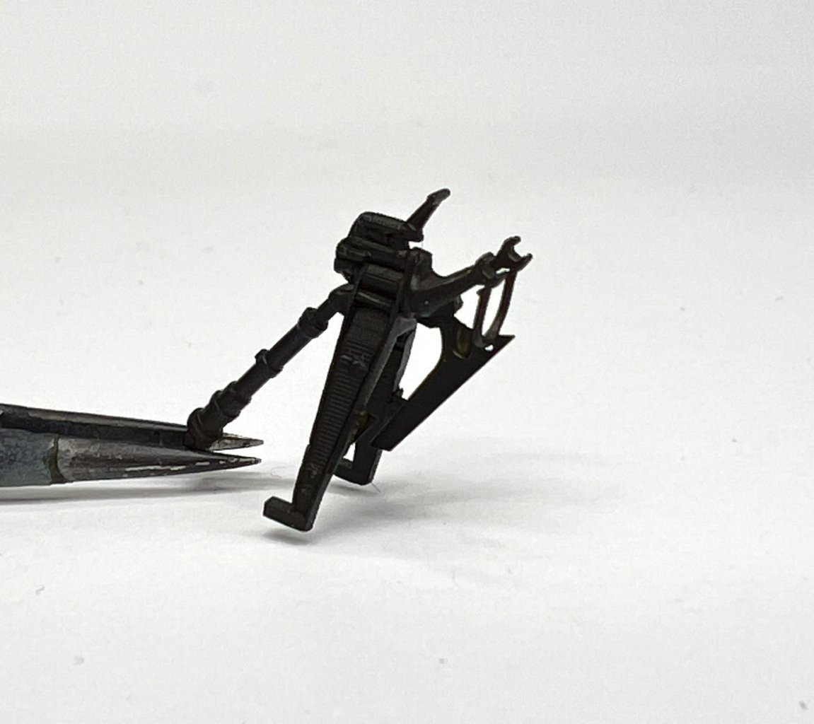

Idzie powoli zasadniczo z dwóch powodów. Te nity po położeniu wolę zabezpieczyć chociaż podkładem aby mu nie odpadły w późniejszych operacjach. Poza tym chcę też ograniczyć  ilość tych operacji już po położeniu nitów. W związku z tym wykonuję jakąś część np. gondole silników, skrzydła (tak to się chyba nazywa, choć to śmigłowiec), dopasowuję do elementów, z którymi będzie styk, czyli kadłub, belki podskrzydłowe (które w związku z tym trzeba już wyciąć i obrobić) i dopiero czyszczę, nakładam nity i kładę podkład.

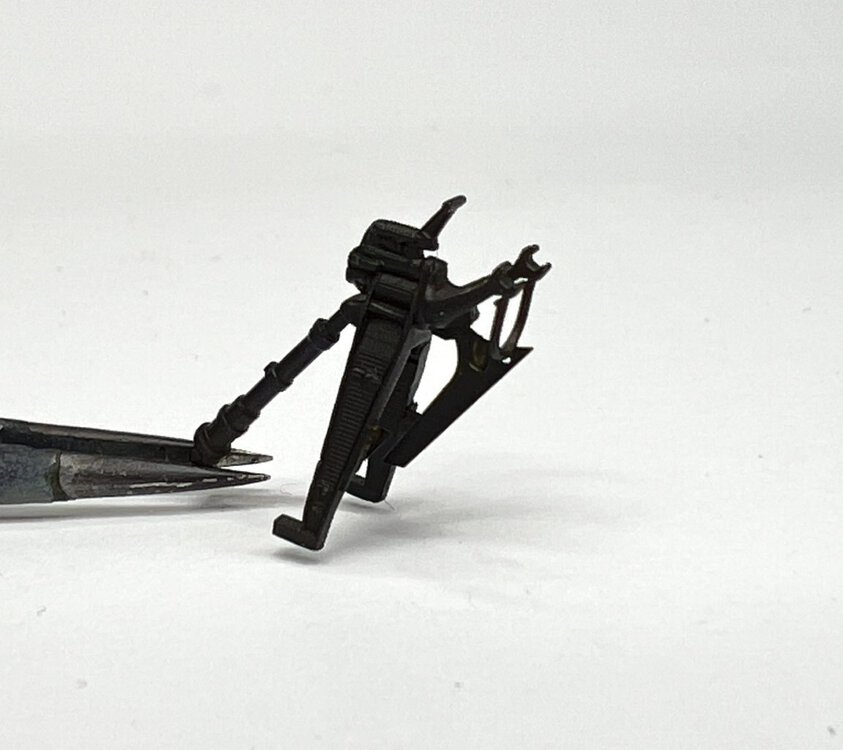

Wykonałem też goleń tylnego podwozia z żywicy Metallic Details. Filigranowa ale na zbliżeniu widać warstwy żywicy. Muszę wymyślić jeszcze wzmocnienie konstrukcji, bo nie mam pewności, czy utrzyma finalnie model.
Dla zainteresowanych w zestawie tylnej goleni Metallic Details jest blaszka, która zawiera też inne, niewymienione elementy tj. wzmocnienia grzbietu, osłony wylotów silników (góra i dół), co biorąc pod uwagę, że Academy zostawiła tam końcówki kanałów wlewowych, wydaje się przydatne.

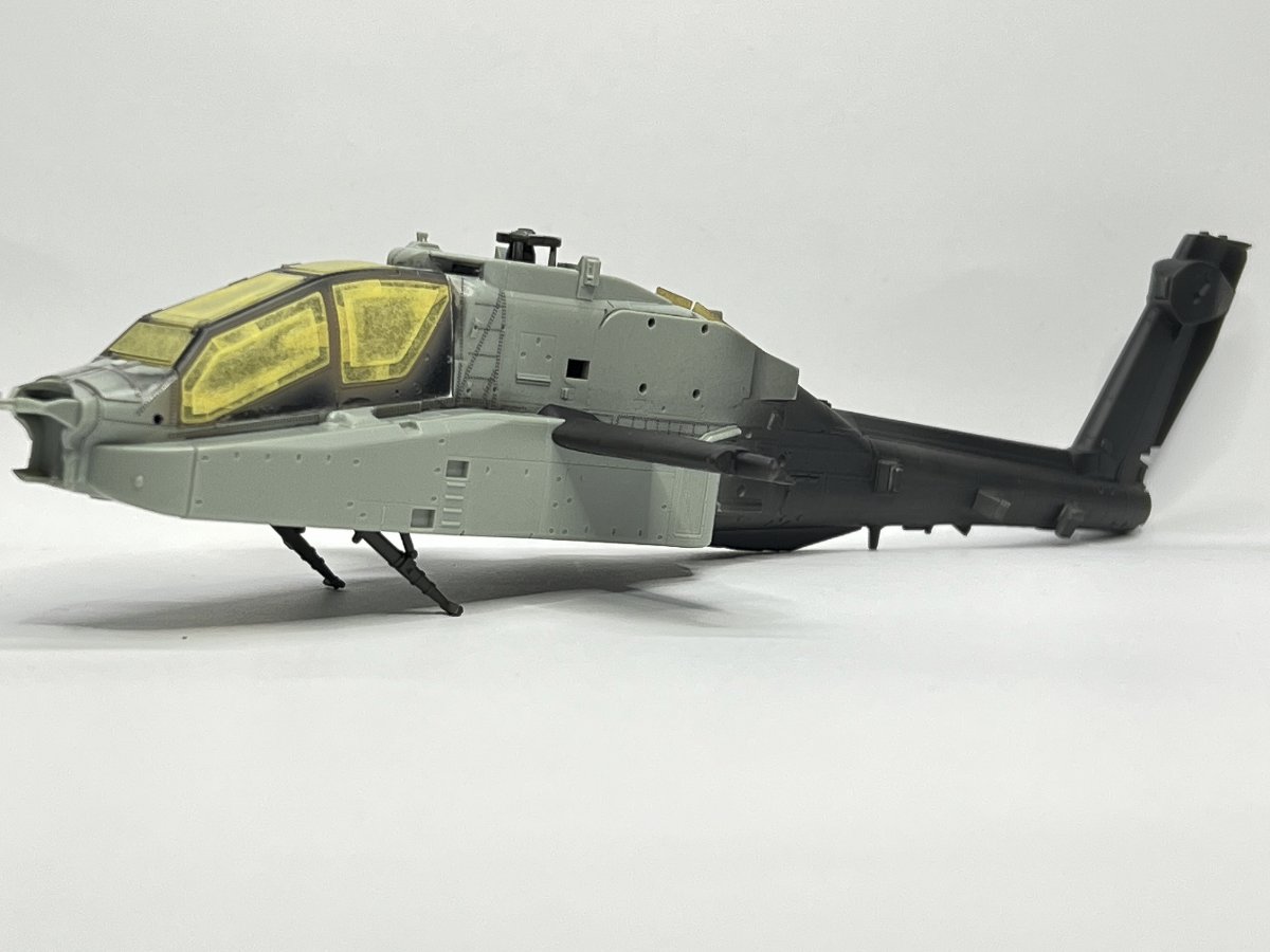

Apacz zaczyna przypominać Apacza. Główna bryła zasadniczo wykonana. Dużo jest pracy koncepcyjnej: co robić, w jakiej kolejności, kiedy kiedy nitować, kiedy malować itd. W między czasie działam przy drobnicy, np. wspomnianej goleni podwozia tylnego, wirnikach, radarze, podwieszeniach itd. Zamówiłem kolory Bilmodel i czekam na dostawę. Nie ma stresu bo nitowania jeszcze sporo. Poza tym wg moich przymiarek jest duża szpara przy oszkleniu i też to trzeba będzie jakoś ogarnąć. Więc jest i tak co robić.

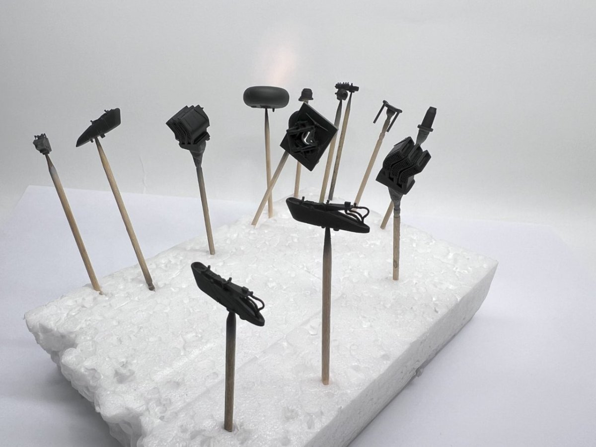

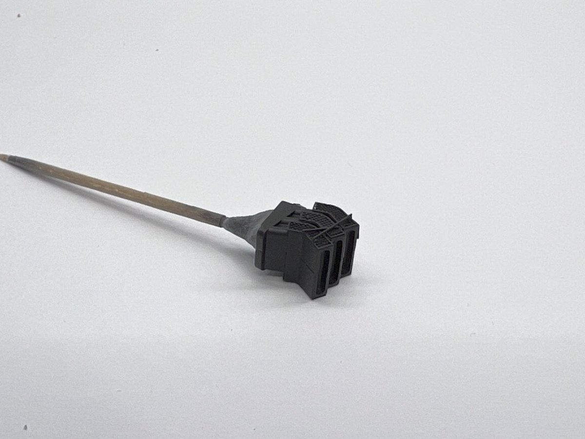

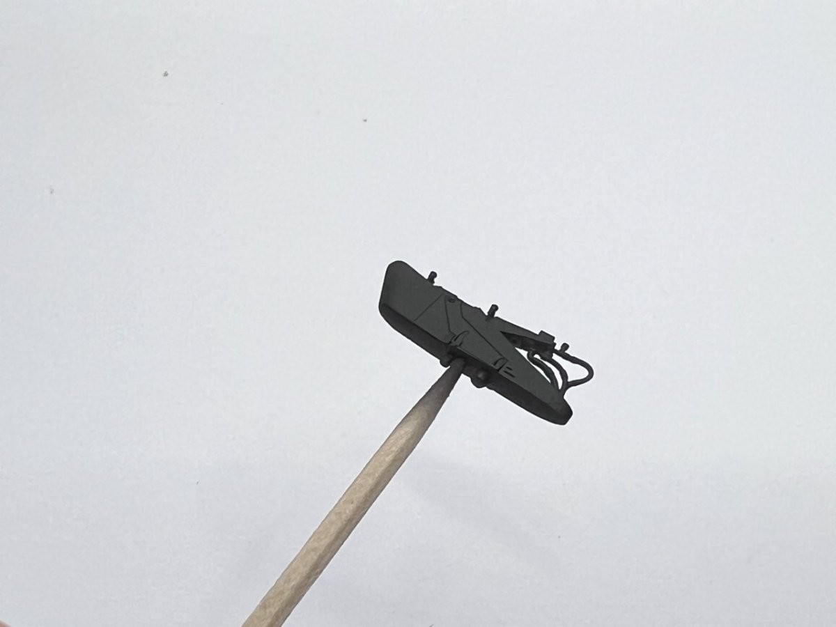

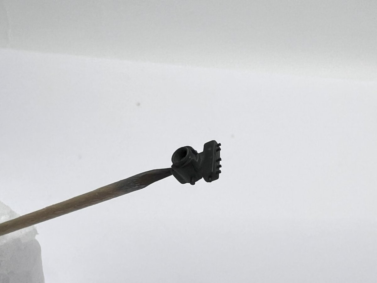

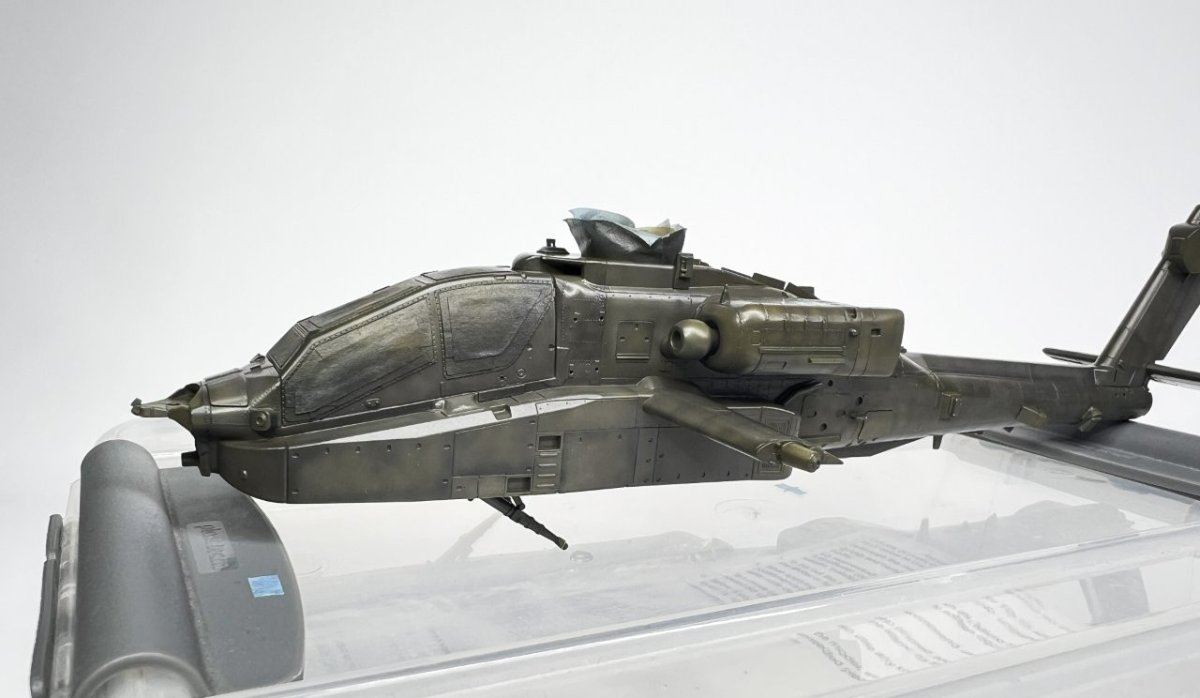

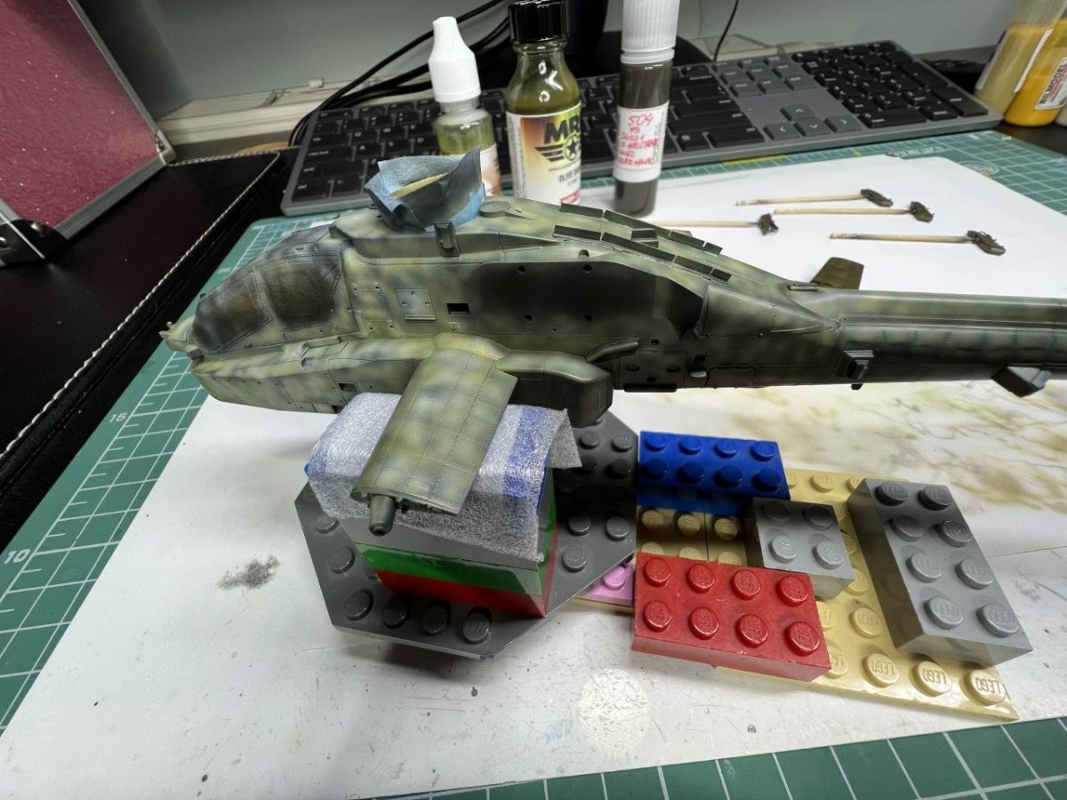

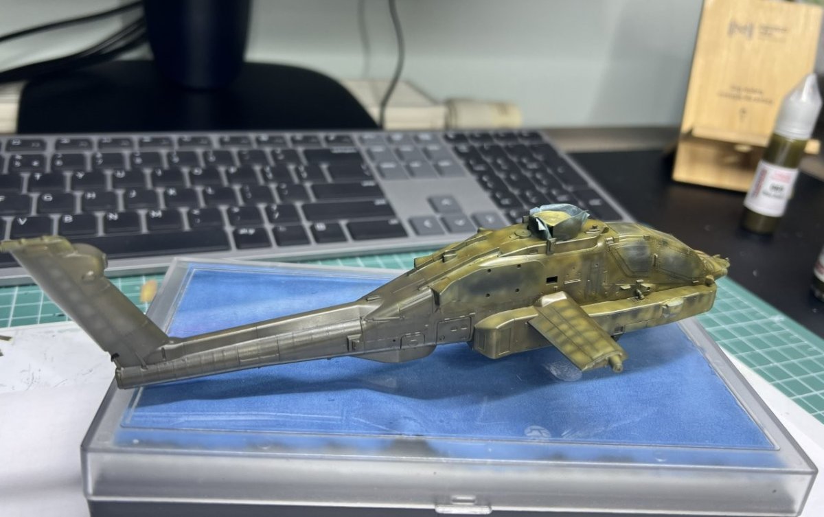

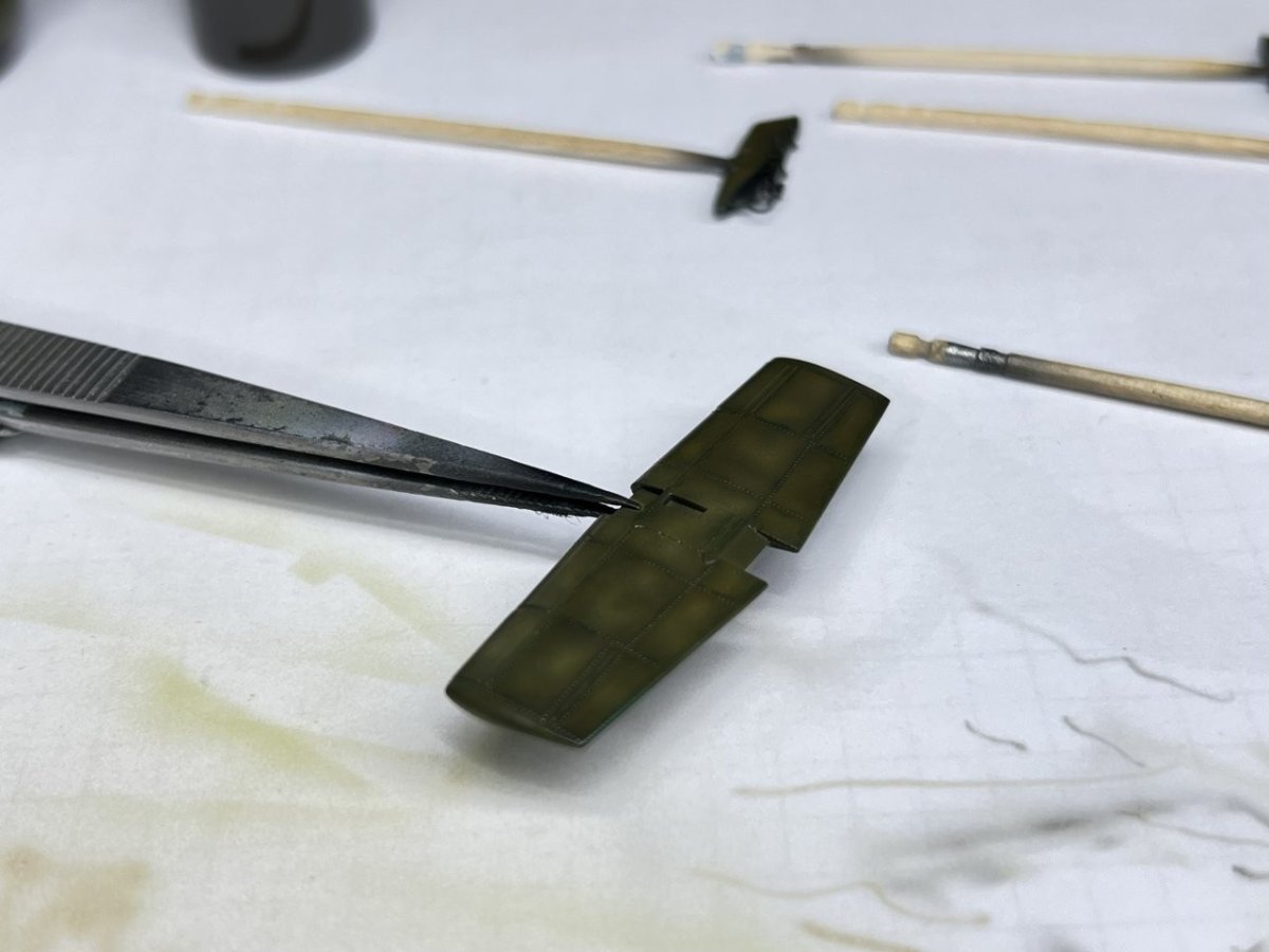

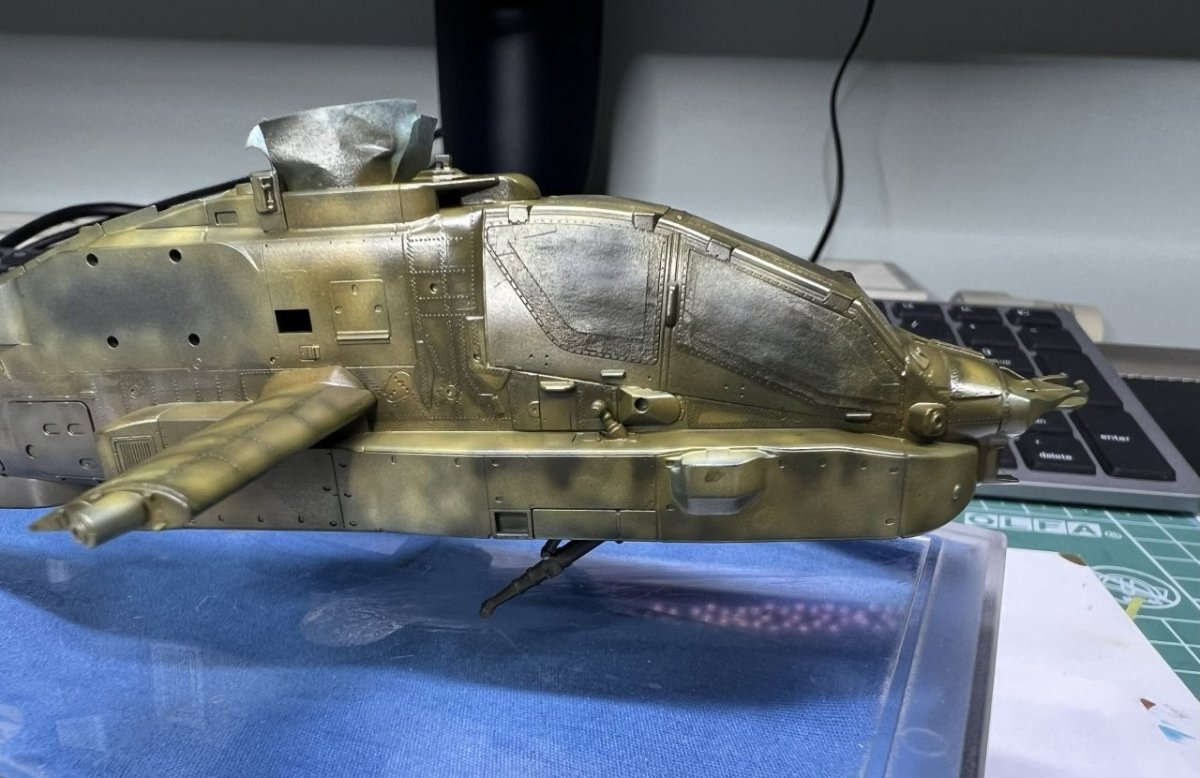

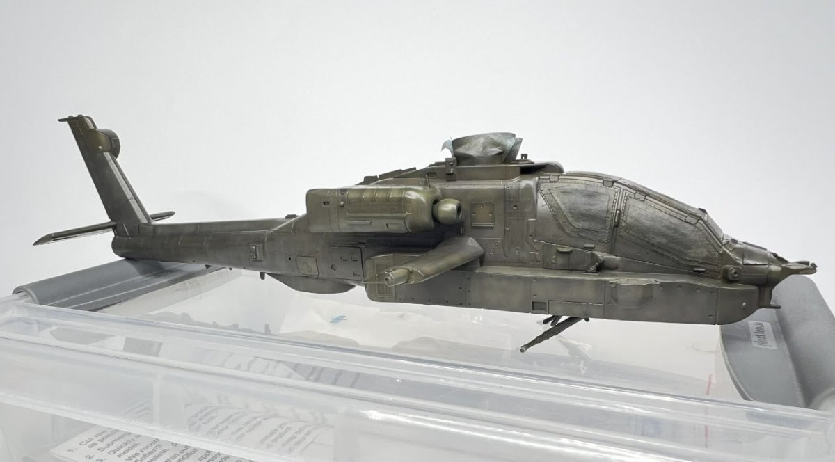

Mały update z placu budowy :).  Na pierwszym tylko złożony na sucho bo jakbym wkleił gondole, to nie miałbym tam dostępu. Maluję oddzielnie.
Ciągle nie mam do końca przekonania do tego koloru. Będę coś kombinował. Wg mnie powinien być bardzie szarozielony. 24.thumb.jpg.051cfc3f6a8a8aebcde14d89498b9f9e.jpg26.thumb.jpg.96f617de57a3acbbaa29e038cb8be351.jpg

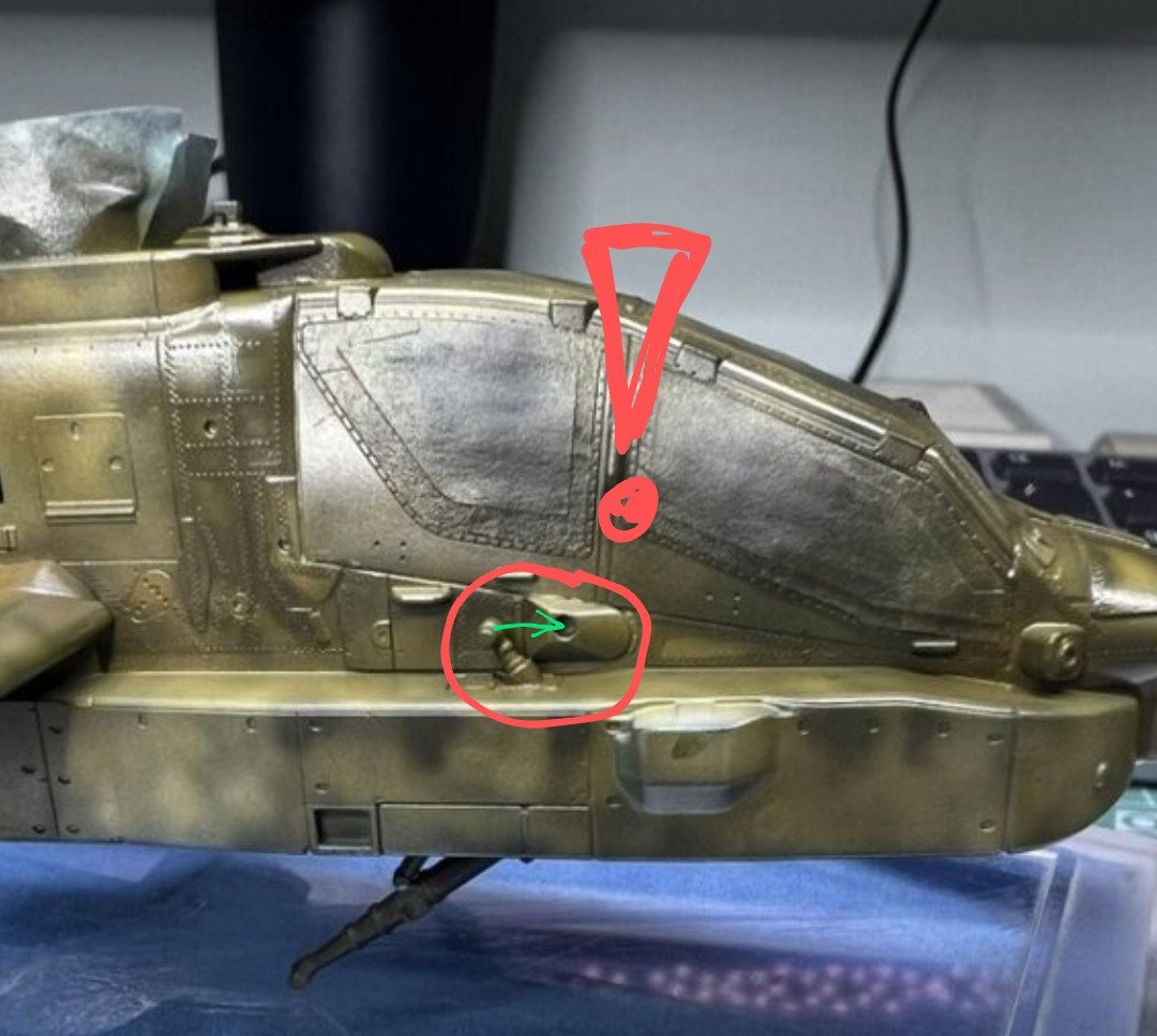

Cos tu nie pykło...Popraw zanim będzie galeria :
358001803_Screenshot_20251118_214909_Chrome2.thumb.jpg.f70a3178ee9fcd170a3a9d12c2352bb5.jpg

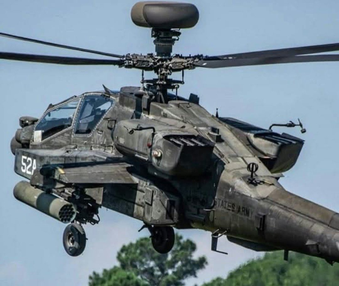

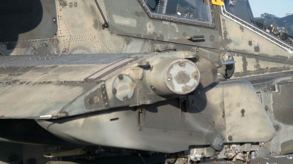

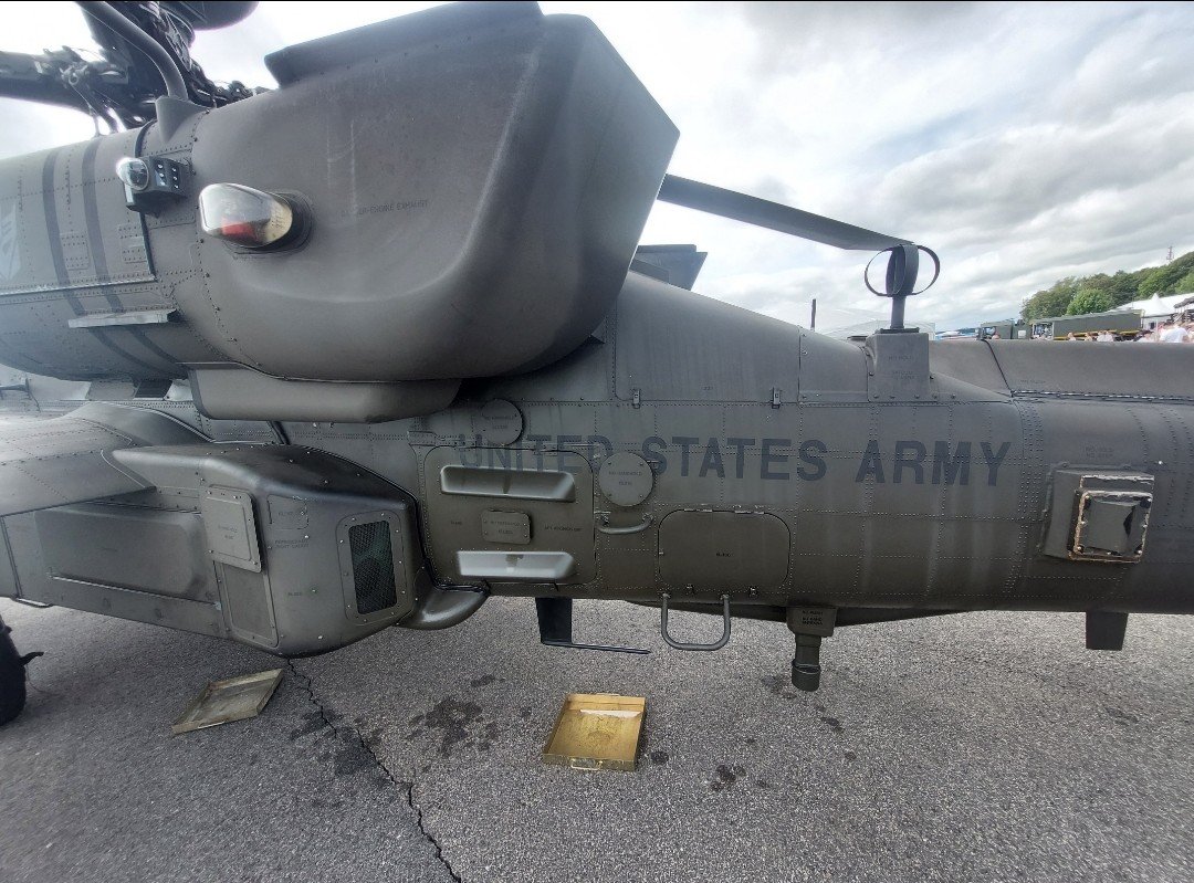

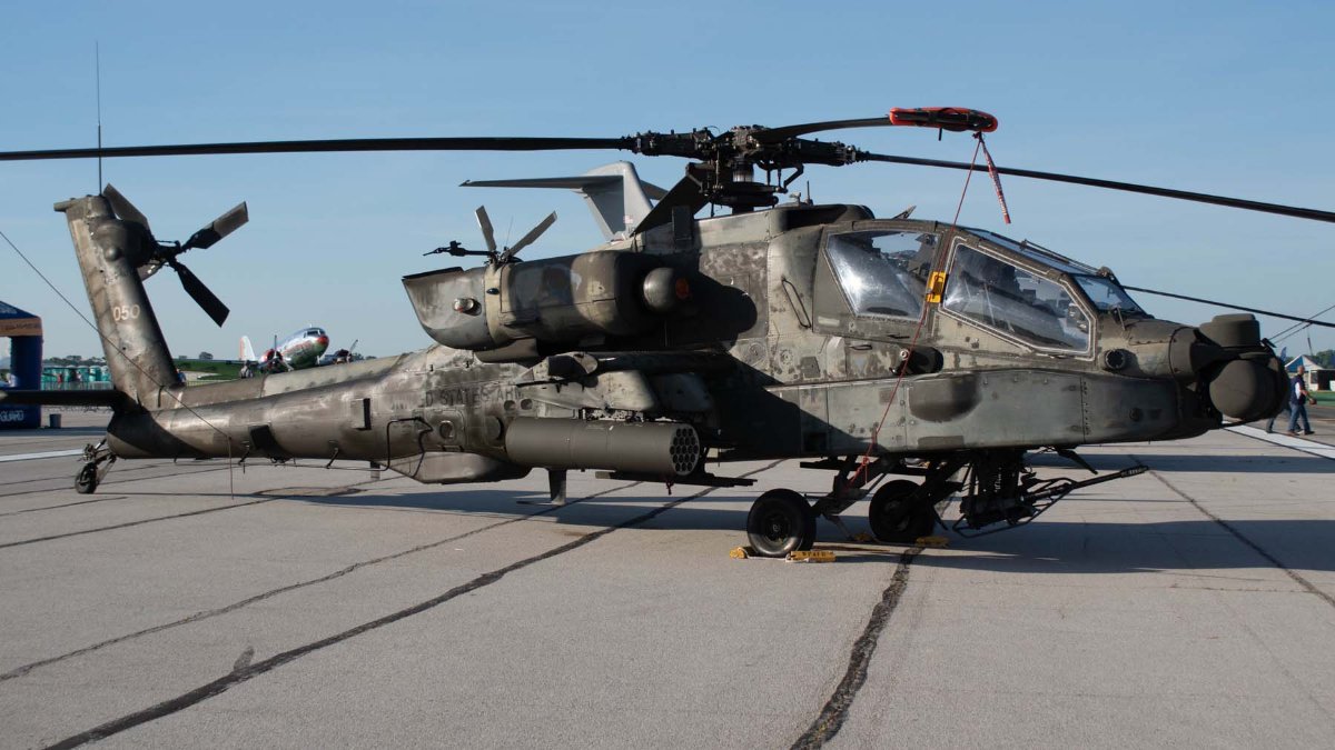

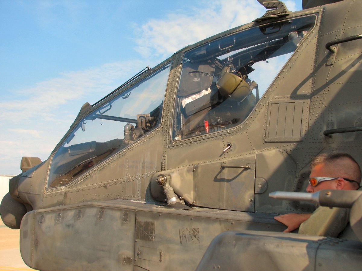

Druga sprawa to radzę odejść od tzw marmurków... za to pobawic sie z kolorami poszczególnych  paneli jak chcesz miec zróżnicowany  (eksploatacja):Screenshot_20251027_141040_Facebook.thumb.jpg.aca59e7496822e2b89299060fcb43f31.jpg
 Badz w miarę świeży to wtedy  delikatnie:Screenshot_20251118_215544_Photos.thumb.jpg.e0be4c071a70dbcf85635577319130cc.jpg
...za to nitowanie pierwsza klasa!
Edytowane przez Bikernytzu
Nie wiem jak pomyliłem się z odwrotnym osadzeniem końcówki goleni i wcześniej nie zauważyłem - masakra i starość😬. Dzięki za zwrócenie uwagi😀.
To co widać to nie tylko marmurek ale jeszcze jakieś inne pomysły - lepsze, gorsze opiszę w podsumowaniu.
Różnicowanie paneli jeszcze przede mną. Ma być mocniej zużyty. W tym kierunku, jak na zdjęciach ale nie aż tak mocno. Zobaczymy co się uda wyciągnąć.
Piknie wygląda,  trzymam kciuki za malunki i nie bój się,  że zepsujesz Model! Cokolwiek tam nie zmalujesz na pewno znajdzie odzwierciedlenie na zdjeciach prawdziwych maszyn tak więc odważnie  podejdz do tematu🫡👍
Goleń poprawiona. Jeszcze raz dzięki za zwrócenie uwagi :). Byłby obciach.
Nie chcę przekombinować i chyba tak to będę powoli zostawiał.  Dojdą jeszcze jakieś zacieki, wash i powinno być ok. W realu oczywiście kontrast większy.

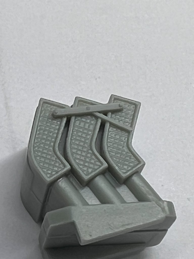

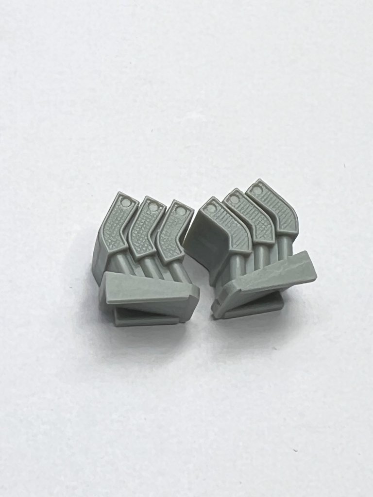

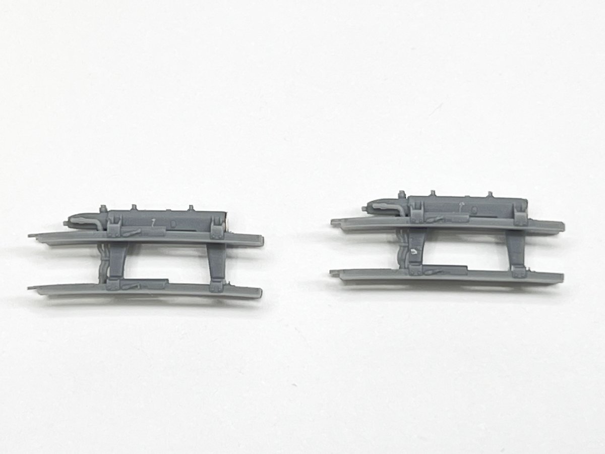

No i zonk na koniec. Tak wyglądają reskitowie wyrzutnie do Hellfire'ów. Wygięte w łuk. Ma ktoś może patent na prostowanie żywic drukowanych 3D. Gorąca woda nie rozwiązuje problemu. Element staje się plastyczny. Można go wygiąć ale jak ostygnie to i tak wraca do pierwotnego kształtu.
Napisałem reklamację. Zobaczymy jaki będzie odzew.
