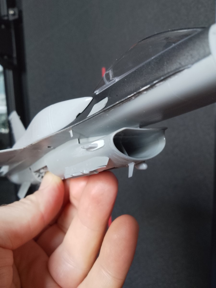

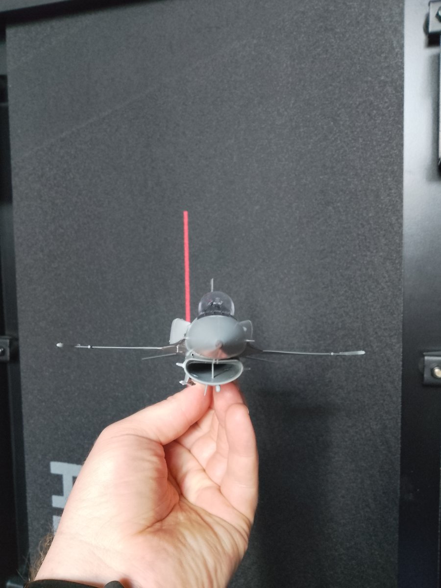

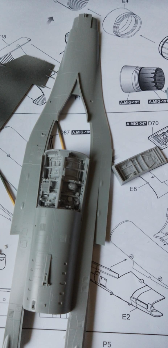

SnajperTBG Napisano 15 Sierpnia 2025 Autor Share Napisano 15 Sierpnia 2025 Było trochę zabawy teraz zabawa w szpachlowanie bo wnęka na podwozie pasuje jak pięść do oka... Cytuj Odnośnik do komentarza Udostępnij na innych stronach More sharing options...

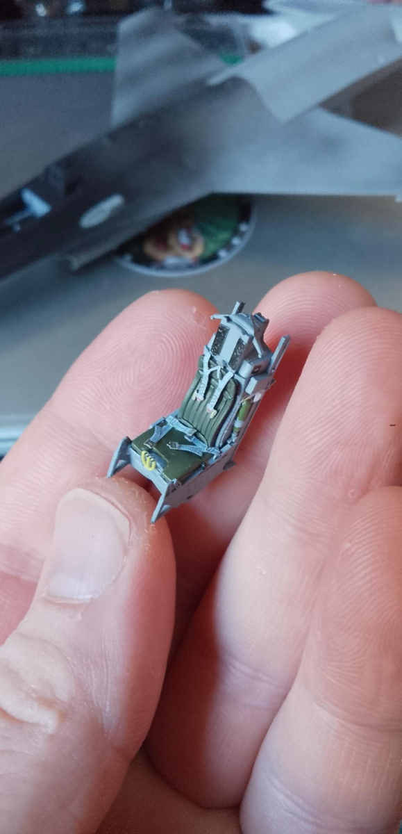

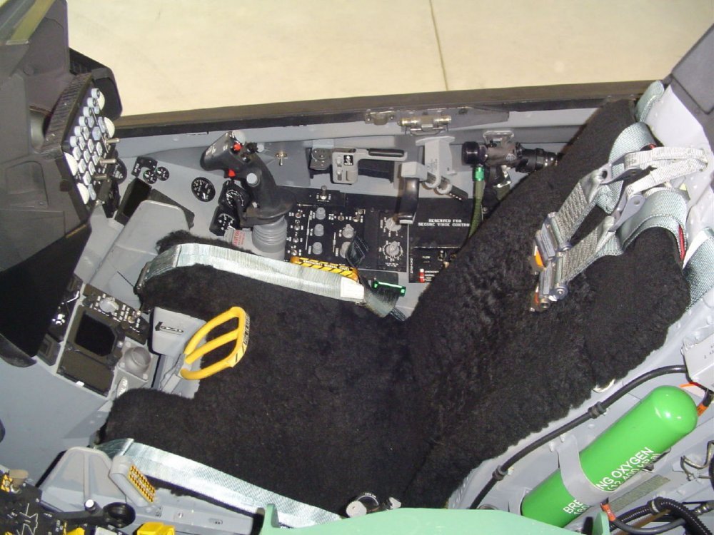

mirage3 Napisano 15 Sierpnia 2025 Share Napisano 15 Sierpnia 2025 Fotel do poprawki Jastrzębie mają miśka twój fotel jest gładki. Pierwsze foto z Neta... 1 1 Cytuj Odnośnik do komentarza Udostępnij na innych stronach More sharing options...
SnajperTBG Napisano 16 Sierpnia 2025 Autor Share Napisano 16 Sierpnia 2025 (edytowane) Już nie będę kupował nowego fotela ani go przerabiał. Myślę że jak się ściągnie tego zaciumkanego i zapoconego barana to jest to co u mnie więc poprawność merytoryczną zachowuje. Edytowane 16 Sierpnia 2025 przez SnajperTBG Cytuj Odnośnik do komentarza Udostępnij na innych stronach More sharing options...

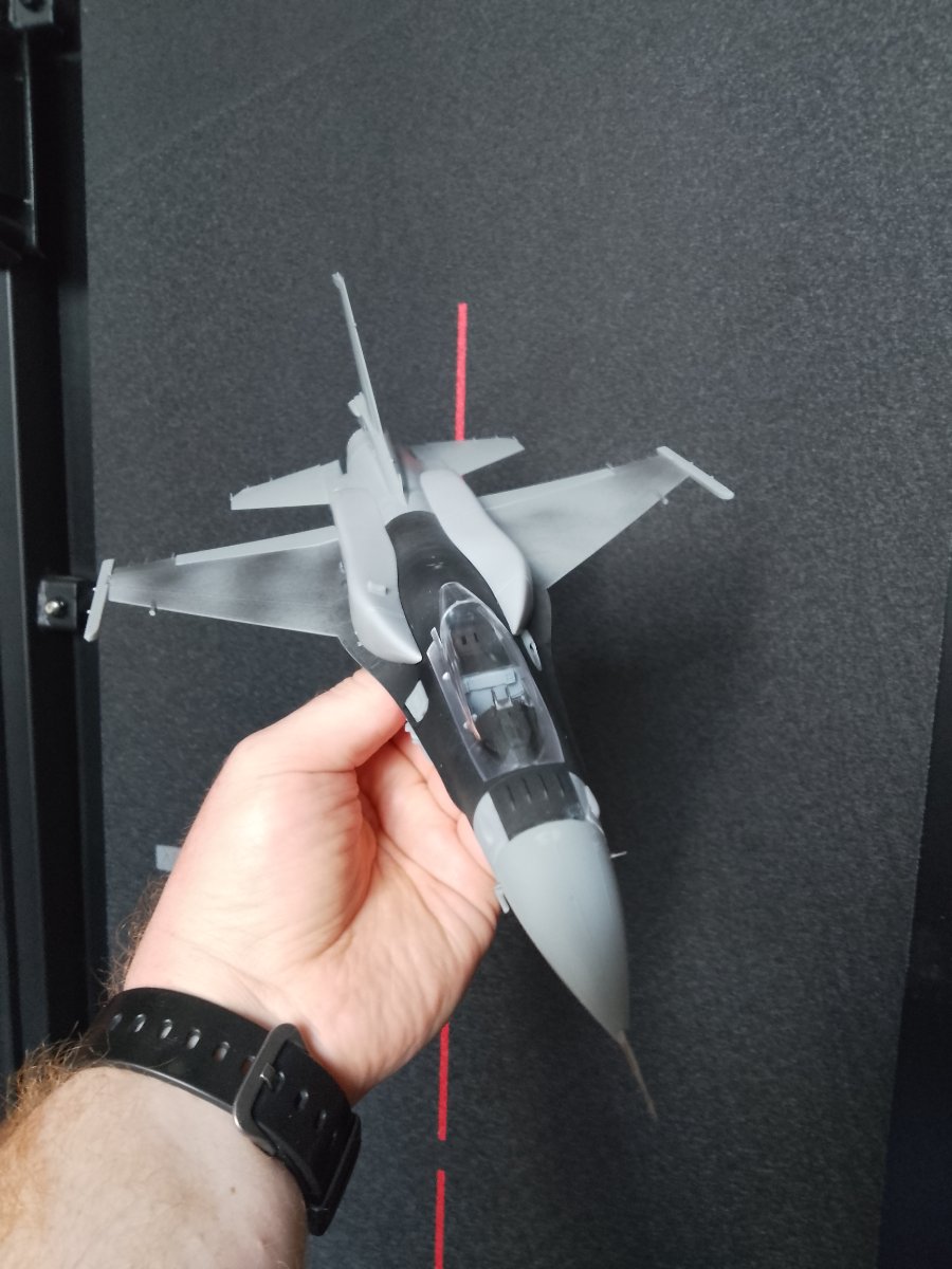

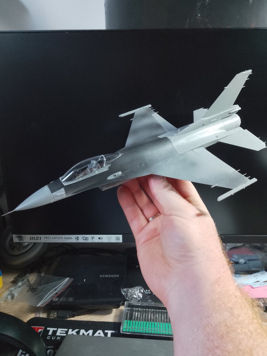

SnajperTBG Napisano 17 Sierpnia 2025 Autor Share Napisano 17 Sierpnia 2025 Aż kusiło przymierzyć kabinie 1 Cytuj Odnośnik do komentarza Udostępnij na innych stronach More sharing options...

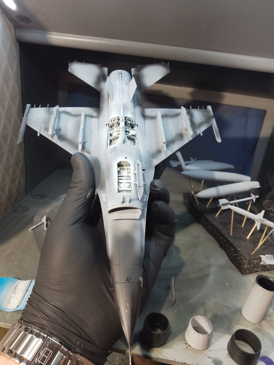

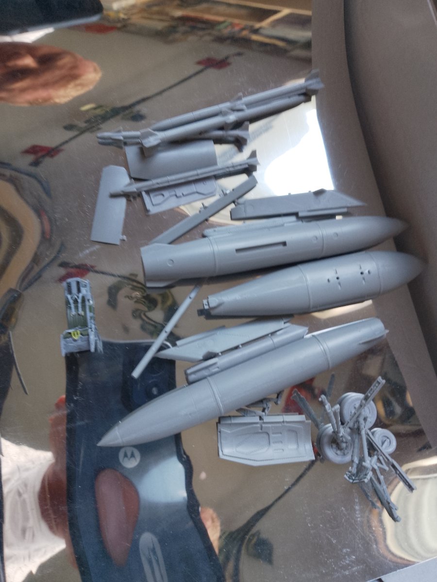

SnajperTBG Napisano 20 Sierpnia 2025 Autor Share Napisano 20 Sierpnia 2025 Zastanawiam się co dać na pylonie obok zbiorników z paliwem? 4 Cytuj Odnośnik do komentarza Udostępnij na innych stronach More sharing options...
SnajperTBG Napisano 20 Sierpnia 2025 Autor Share Napisano 20 Sierpnia 2025 Mailem mały problem ze złożeniem podwozia bo instrukcja jest słabo czytelna. Ale znalazłem ot takie foty http://www.arcforums.com/forums/air/index.php?/topic/146923-f16-wheel-bays/ Cytuj Odnośnik do komentarza Udostępnij na innych stronach More sharing options...

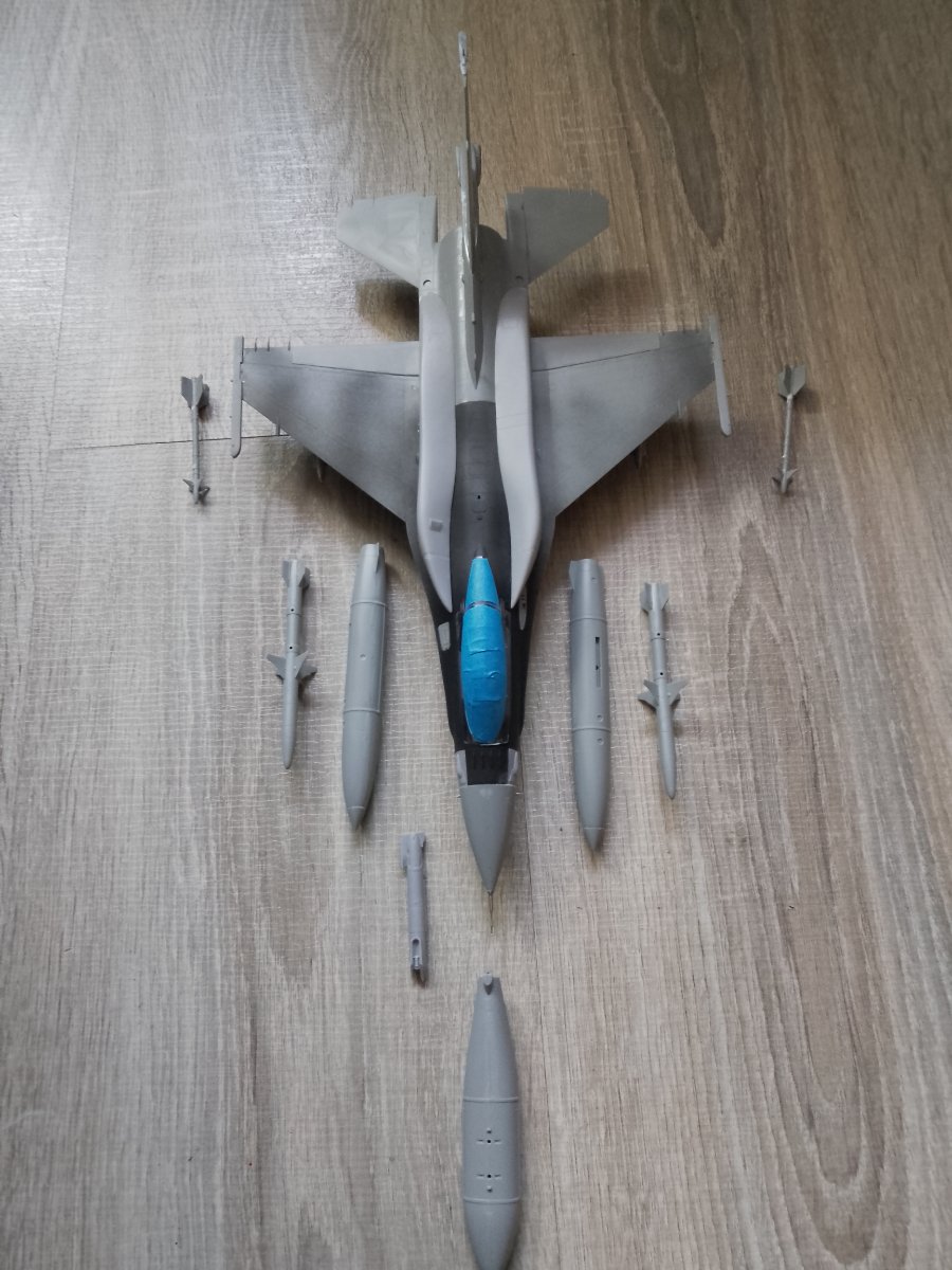

SnajperTBG Napisano 22 Sierpnia 2025 Autor Share Napisano 22 Sierpnia 2025 (edytowane) Aktualnie jest zmiana koncepcji gdyż model idzie dla znajomego który zdecydował się na inny kamuflaż i konfigurację uzbrojenia które jest trochę SF ale cóż... Klient nasz Pan maszyna będzie taka jak na zdjęciu poglądowym. Kalki od Koszalińskiego producenta - Model Maker Decals D48073A Polish F-16C/D Stencils. Tak nawiasem polecam taśmę masującą z Castoramy bo jest idealna i tania Edytowane 22 Sierpnia 2025 przez SnajperTBG 1 Cytuj Odnośnik do komentarza Udostępnij na innych stronach More sharing options...
panmopsik Napisano 22 Sierpnia 2025 Share Napisano 22 Sierpnia 2025 (edytowane) nie jestem pewien tego zbiornika pod kadłubem w sytuacji zamontowanych konforemnych i podskrzydłowych, zamień miejscami AIM-9 z AIM-120, celownik ok Edytowane 22 Sierpnia 2025 przez panmopsik Cytuj Odnośnik do komentarza Udostępnij na innych stronach More sharing options...
Grzes Napisano 22 Sierpnia 2025 Share Napisano 22 Sierpnia 2025 5 minut temu, panmopsik napisał: nie jestem pewien tego zbiornika pod kadłubem w sytuacji zamontowanych konforemnych i podskrzydłowych Zerknij na fotkę z pierwszego posta: W dniu 4.08.2025 o 08:39, SnajperTBG napisał: Cytuj Odnośnik do komentarza Udostępnij na innych stronach More sharing options...
panmopsik Napisano 22 Sierpnia 2025 Share Napisano 22 Sierpnia 2025 (edytowane) Wiem, że może być komplet zbiorników ale chodzi o to co do tego dodajesz i gdzie /np. C + konforemne nie są tak popularne /, mówimy tu o maszynach z PL. Na zdjęciu powyżej masz tylko AIM-120 i treningowy na końcówkach i pusto pod skrzydłem. Te konfiguracje zawsze czemuś służą. Pytanie do SIL-owców może powinno brzmieć: czy można dać full zbiorników i full uzbrojenia /ale w odpowiedniej kolejności/. Jestem zwolennikiem sf z głową Edytowane 22 Sierpnia 2025 przez panmopsik Cytuj Odnośnik do komentarza Udostępnij na innych stronach More sharing options...
panmopsik Napisano 22 Sierpnia 2025 Share Napisano 22 Sierpnia 2025 (edytowane) edit. chwilę to trwało ale znalazłem foto z kompletem zbiorników paliwa /konforemne i podwieszane/ + uzbrojenie Edytowane 22 Sierpnia 2025 przez panmopsik Cytuj Odnośnik do komentarza Udostępnij na innych stronach More sharing options...

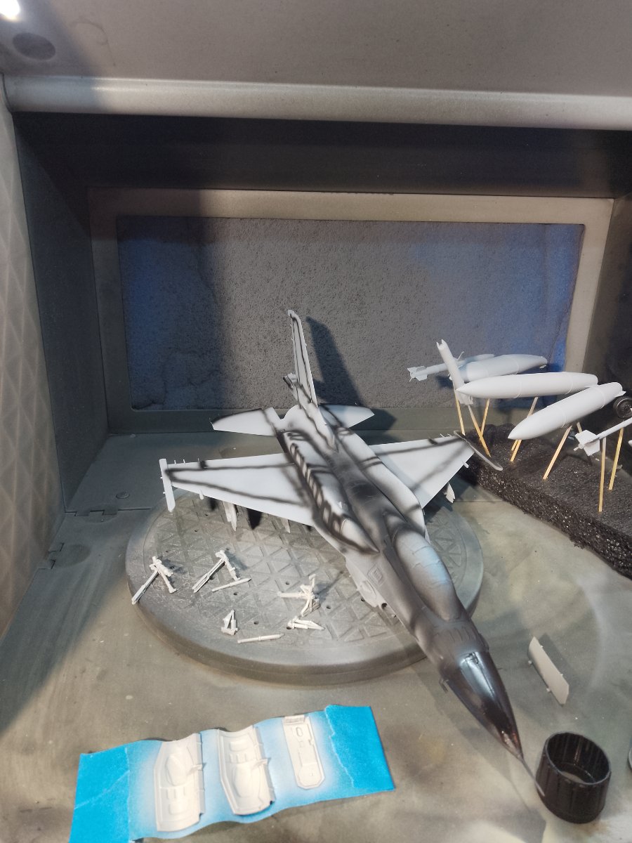

SnajperTBG Napisano 22 Sierpnia 2025 Autor Share Napisano 22 Sierpnia 2025 3 godziny temu, panmopsik napisał: edit. chwilę to trwało ale znalazłem foto z kompletem zbiorników paliwa /konforemne i podwieszane/ + uzbrojenie Jak masz to wrzuć proszę:) tymczasem poszedł surfacer od gunze i preshauding czy jakoś tak pomalowane zostały wnęki podwozia i golenie. Jutro zamaskuje wnęki i orysne kolorem bazowym. Wnęki i golenie malowałem hataka serii C , kolor to Insignia white. 2 Cytuj Odnośnik do komentarza Udostępnij na innych stronach More sharing options...
smialus Napisano 23 Sierpnia 2025 Share Napisano 23 Sierpnia 2025 (edytowane) Nie za mało tego presaidinhu ? My nie mamy rakiet HARM, a takie widzę że malujesz. Aim-120 masz w zestawie. Panmopsik gdzie ty widzisz jakąś treningową rakietę na zdjęciu??? Edytowane 23 Sierpnia 2025 przez smialus Cytuj Odnośnik do komentarza Udostępnij na innych stronach More sharing options...
panmopsik Napisano 24 Sierpnia 2025 Share Napisano 24 Sierpnia 2025 (edytowane) @smialusnapisałem : "Na zdjęciu powyżej masz tylko AIM-120 i treningowy na końcówkach i pusto pod skrzydłem. " Nie pisałem rakietę treningową tylko "treningowy". Chodzi o zasobnik ACMI. A zdjęcie powyżej dotyczy się zdjęcia z cytatu @Grzes, które dla przypomnienia zamieszczam poniżej. Dodatkowo @SnajperTBG kilka wpisów wcześniej napisał: " Aktualnie jest zmiana koncepcji gdyż model idzie dla znajomego który zdecydował się na inny kamuflaż i konfigurację uzbrojenia które jest trochę SF ale cóż... Klient nasz Pan ... " . Ja widzę to rozsądnie. Kilka lat temu mogliśmy do efa zakupić AGM-88 E AARGM (wizualnie prawie jak HARM) czego nie zrobiliśmy ale obecnie nadgoniliśmy kupując ( m.in. Australia) AGM-88G AARGM-ER (wizualnie inny niż HARM), który będzie dla F-35 z opcją konfiguracji być może także dla efa . Sorry za OT Edytowane 24 Sierpnia 2025 przez panmopsik 2 Cytuj Odnośnik do komentarza Udostępnij na innych stronach More sharing options...
Psar77 Napisano 25 Sierpnia 2025 Share Napisano 25 Sierpnia 2025 (edytowane) Ten AMRAAM też jest treningowy - ma niebieskie paski - z głowicą bojową ma żółty i brązowy Tyczy się to zresztą wszystkich amerykańskich rakiet. Edytowane 25 Sierpnia 2025 przez Psar77 Cytuj Odnośnik do komentarza Udostępnij na innych stronach More sharing options...
panmopsik Napisano 25 Sierpnia 2025 Share Napisano 25 Sierpnia 2025 (edytowane) Tak, w sumie to używamy skrótów myślowych bez pełnych opisów jeżeli kształty się zgadzają. Tu można poczytać do poduchy https://designation-systems.net/dusrm/m-120.html (nie tylko rakiety) Edytowane 25 Sierpnia 2025 przez panmopsik 1 Cytuj Odnośnik do komentarza Udostępnij na innych stronach More sharing options...

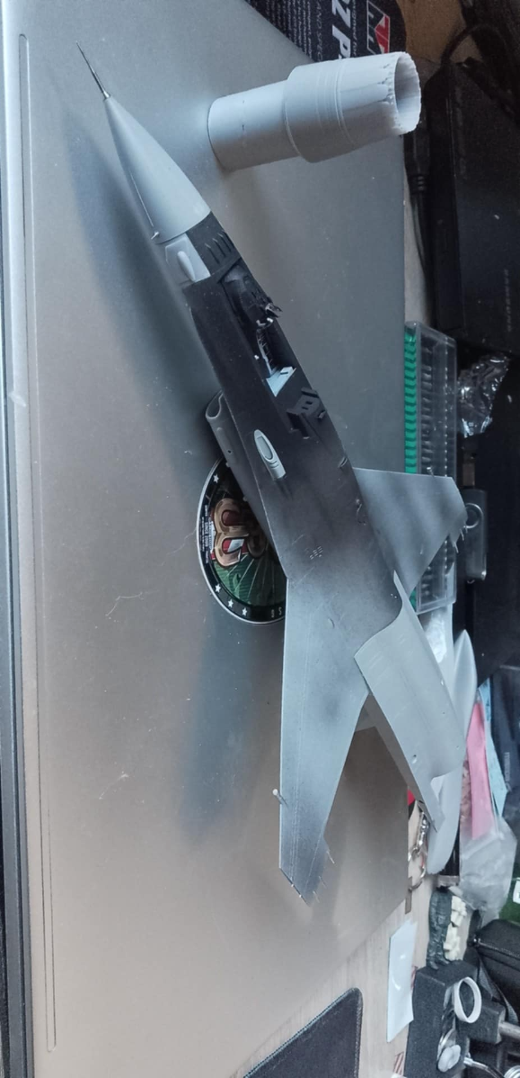

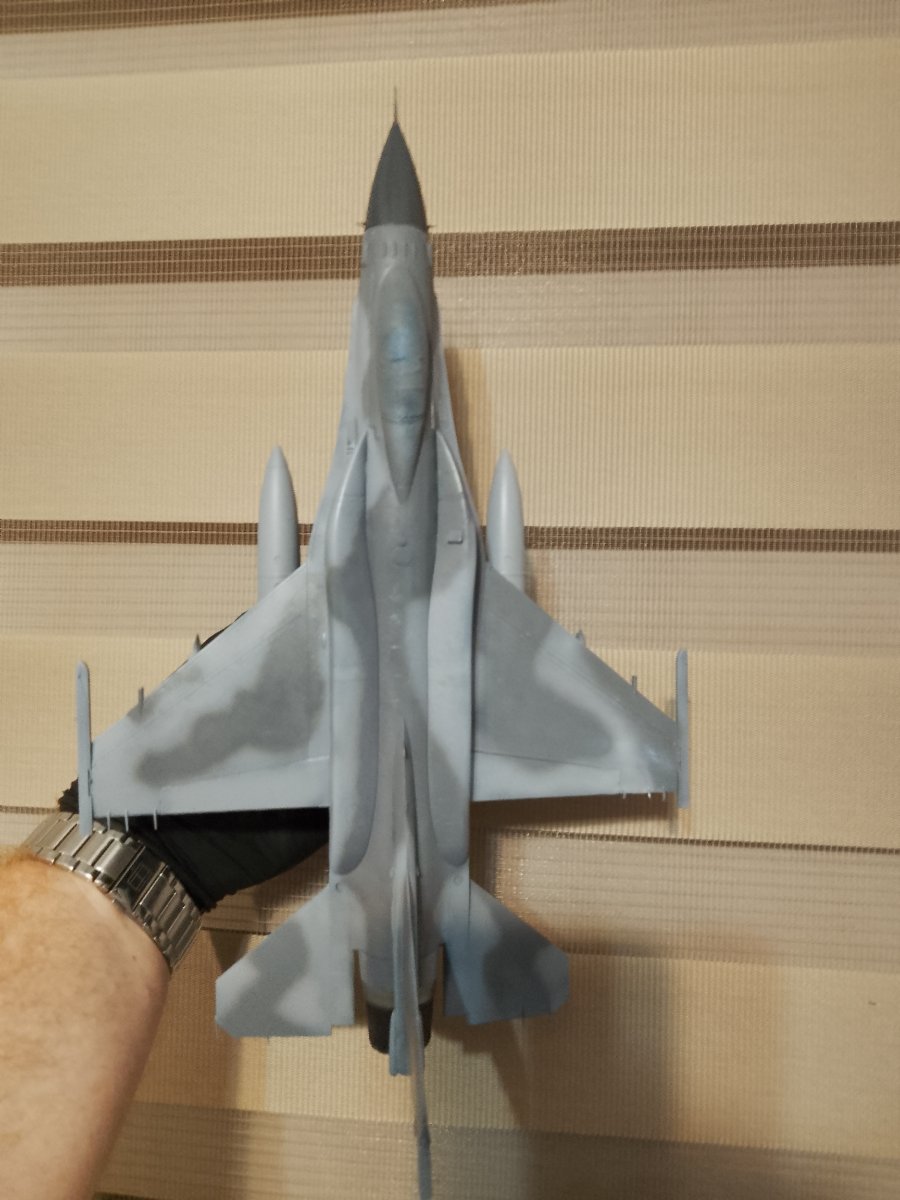

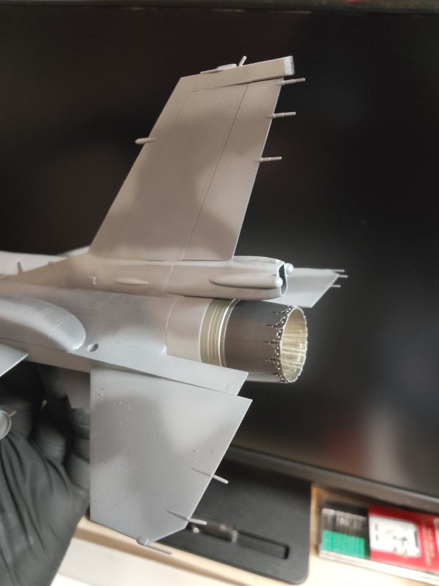

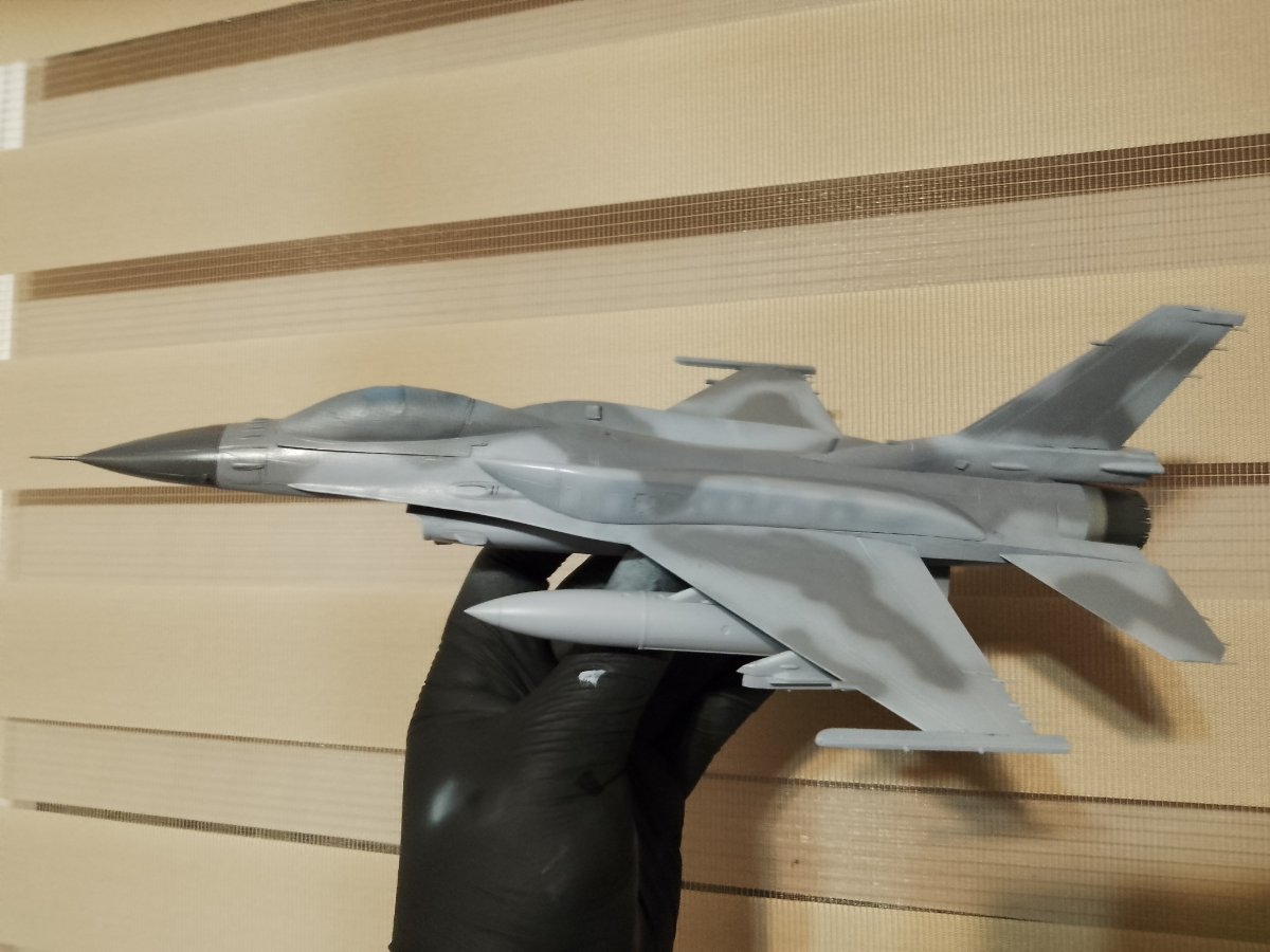

SnajperTBG Napisano 25 Sierpnia 2025 Autor Share Napisano 25 Sierpnia 2025 (edytowane) Zasugerowałem się instrukcja z kalek modelmakera i takie coś zmalowałem. Niestety farba w hatace grey jest za jasna więc dałem kilka kropel czarnego. Kamuflaż nie wyszedł idealnie 1:1 z oryginałem ale z założenia model ma cieszyć oko w gablotce kolegi więc bez spiny. 1 raz w życiu malowałem dyszę metalizerami. Na żywo wygląda całkiem fajne. Przejrzałem sporo fot ef 16 i każdy ma inne kolory dysz. Rozumiem że chodzi o zużycie materiału. Edytowane 25 Sierpnia 2025 przez SnajperTBG 1 Cytuj Odnośnik do komentarza Udostępnij na innych stronach More sharing options...
