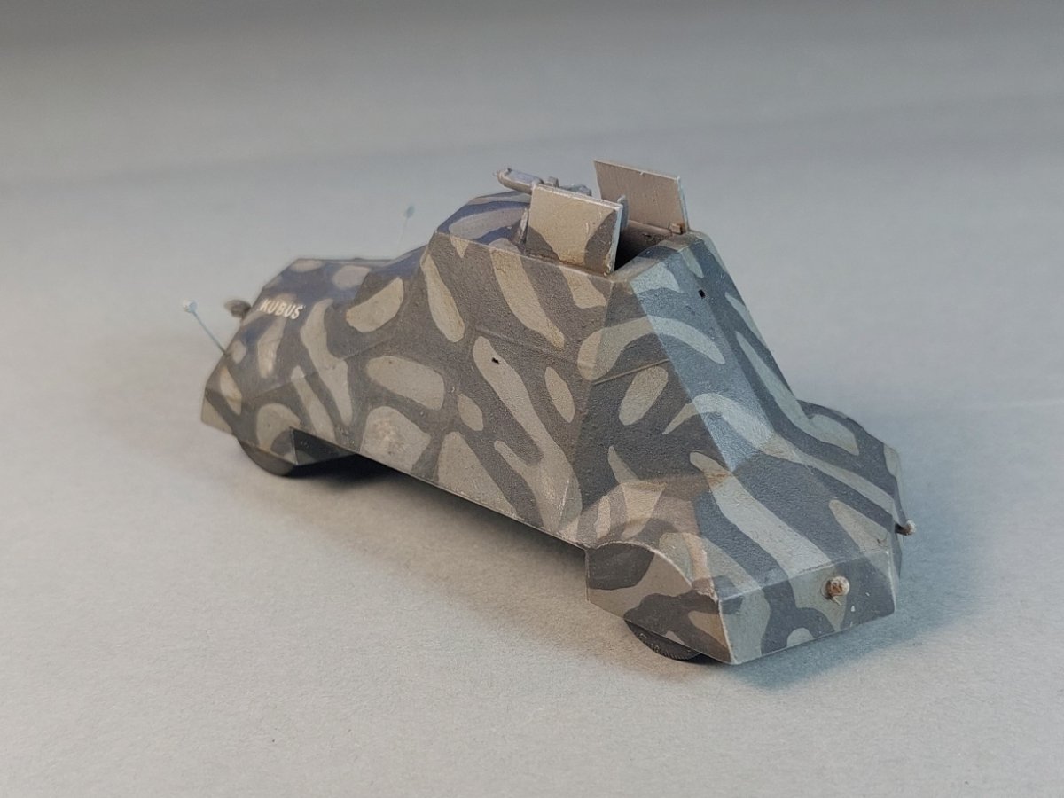

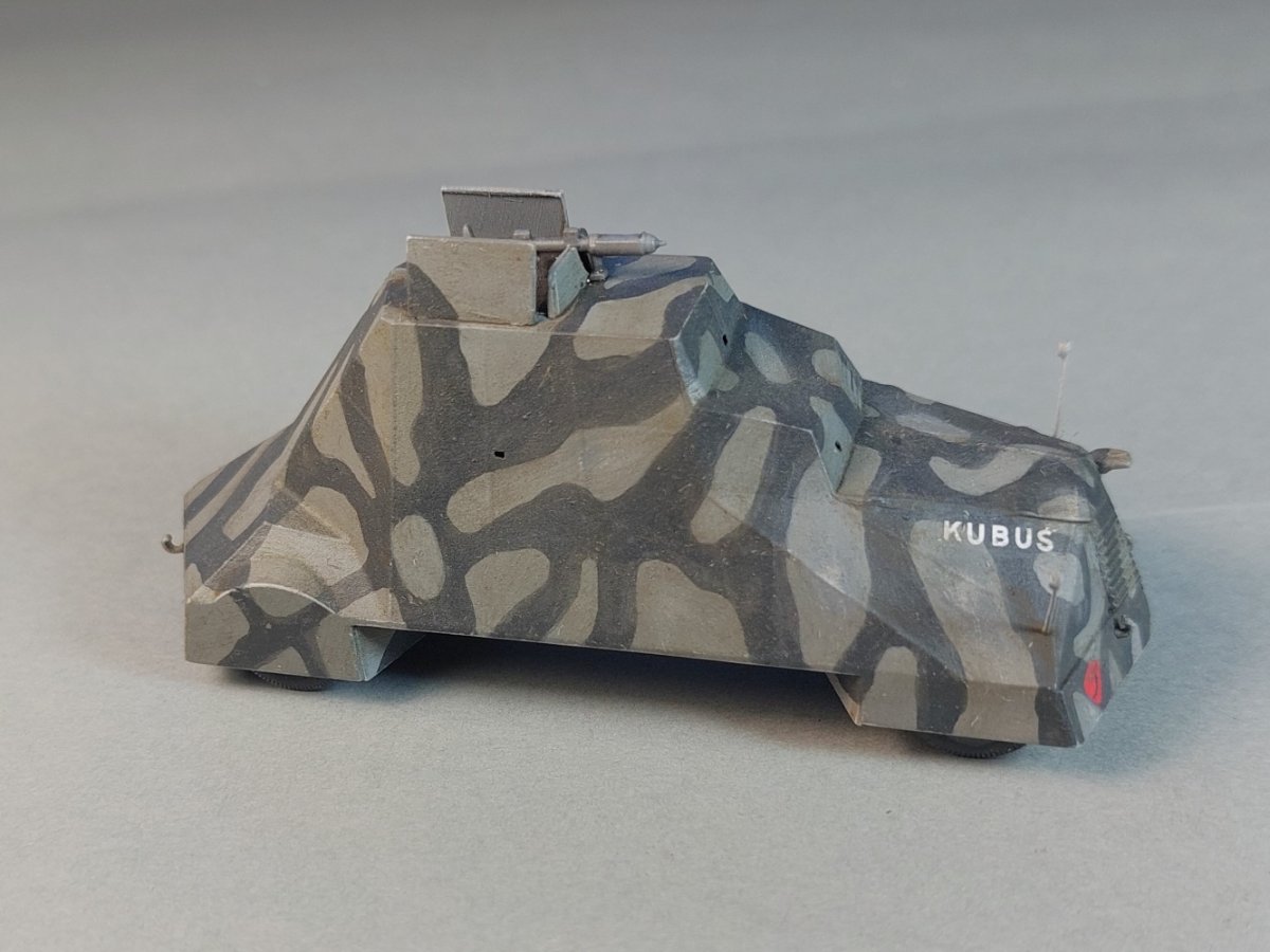

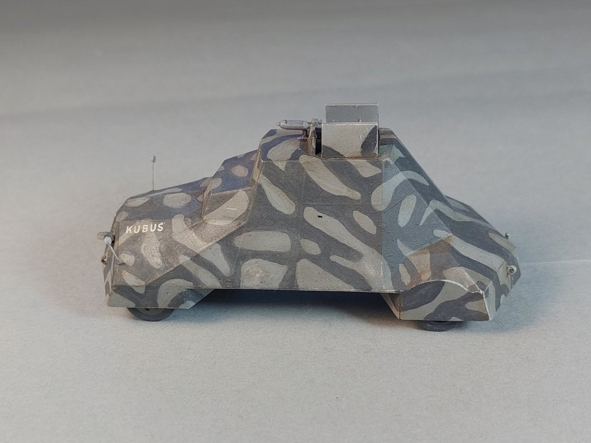

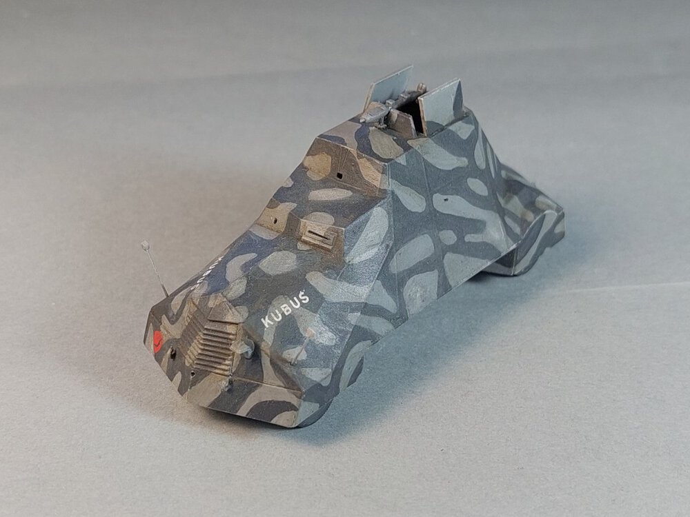

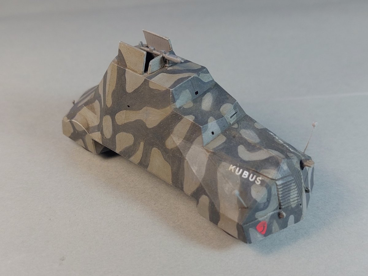

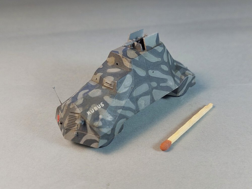

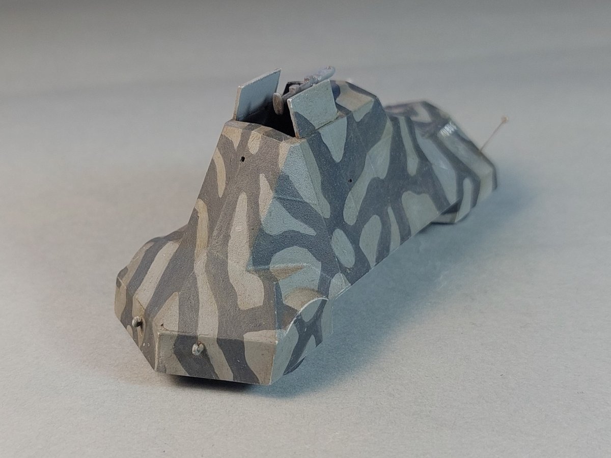

Endrju Napisano 3 Września 2025 Share Napisano 3 Września 2025 Do mojej kolekcji pojazdów Wojska Polskiego dołącza model pojazdu, którego polskiemu modelarzowi przedstawiać chyba nie trzeba. Jest to oczywiście model powstańczego samochodu pancernego Kubuś. Model tego pojazdu wykonałem z zestawu Mirage Hobby wykorzystując zestawowe kalkomanie. Jedyną zmianą którą zrobiłem w modelu była zamiana plastikowych na druciane wsporników na błotnikach. Kamuflaż modelu pomalowałem pędzlem wykorzystując do tego farby Valejo. Model generalnie pomalowałem według schematu malowania pojazdu, który jest w zbiorach Muzeum Wojska Polskiego bez zastanawiania się czy jest to słuszne malowanie czy też nie. Zapraszam do oglądania zdjęć mojego modelu jak i całej kolekcji Pojazdów Wojska Polskiego do której to kolekcji link znajdziecie w moim podpisie. 12 Cytuj Odnośnik do komentarza Udostępnij na innych stronach More sharing options...
Adamo722 Napisano 3 Września 2025 Share Napisano 3 Września 2025 Tego Piata mogłeś sobie darować i wstawić rkm 1 Cytuj Odnośnik do komentarza Udostępnij na innych stronach More sharing options...
Endrju Napisano 3 Września 2025 Autor Share Napisano 3 Września 2025 26 minut temu, Adamo722 napisał: Tego Piata mogłeś sobie darować i wstawić rkm A dlaczego Ci się Piat nie podoba? Cytuj Odnośnik do komentarza Udostępnij na innych stronach More sharing options...
Adamo722 Napisano 3 Września 2025 Share Napisano 3 Września 2025 1 Cytuj Odnośnik do komentarza Udostępnij na innych stronach More sharing options...
Wujciobryan Napisano 3 Września 2025 Share Napisano 3 Września 2025 Ładnie wykonany ten malutki jako model "samochodzik" Będzie ładnie wyglądał w kolekcji, aczkolwiek zgodzę się z kolegą Adamo że lepiej by było jakby miał rkm a nie granatnik.Ale mimo tego model ładnie wykonany i cieszy oko 1 Cytuj Odnośnik do komentarza Udostępnij na innych stronach More sharing options...
Endrju Napisano 3 Września 2025 Autor Share Napisano 3 Września 2025 3 godziny temu, Adamo722 napisał: 1 godzinę temu, Wujciobryan napisał: Ładnie wykonany ten malutki jako model "samochodzik" Będzie ładnie wyglądał w kolekcji, aczkolwiek zgodzę się z kolegą Adamo że lepiej by było jakby miał rkm a nie granatnik.Ale mimo tego model ładnie wykonany i cieszy oko Macie obaj rację. Nie sprawdziłem. Według oficjalnych papierów Kubuś nie miał na wyposażeniu Piata. Ale to nie ma problemu to się poprawi. Dziękuję za zwrócenie uwagi. Zagadką dla mnie pozostaje fakt, że w zestawie Mirage ten Piat znalazł sie jako element uzbrojenia Kubusia. Niestety tym się zasugerowałem i stąd taka a nie inna konfiguracja. 1 Cytuj Odnośnik do komentarza Udostępnij na innych stronach More sharing options...
Wujciobryan Napisano 3 Września 2025 Share Napisano 3 Września 2025 Spoko.Czasem bywa tak że producent wrzuca do modelu coś co mu pasuje i nie zawsze ma to zgodność z oryginałem. Cytuj Odnośnik do komentarza Udostępnij na innych stronach More sharing options...

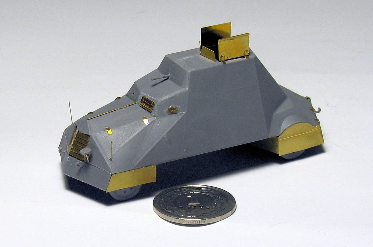

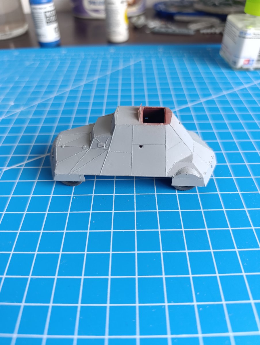

Gerd Napisano 5 Września 2025 Share Napisano 5 Września 2025 Ja do swojego też dałem PIATA i blaszki PART'a, nie są bardzo potrzebne ale nie szkodzą, Mają zaletę ( i przemyśl temat lekkiej modyfikacji u siebie) to osłona rkm i górny właz z blaszki zamiast betonowych cześci z zestawu, Mirage oferuje płyty chodnikowe, 4 Cytuj Odnośnik do komentarza Udostępnij na innych stronach More sharing options...

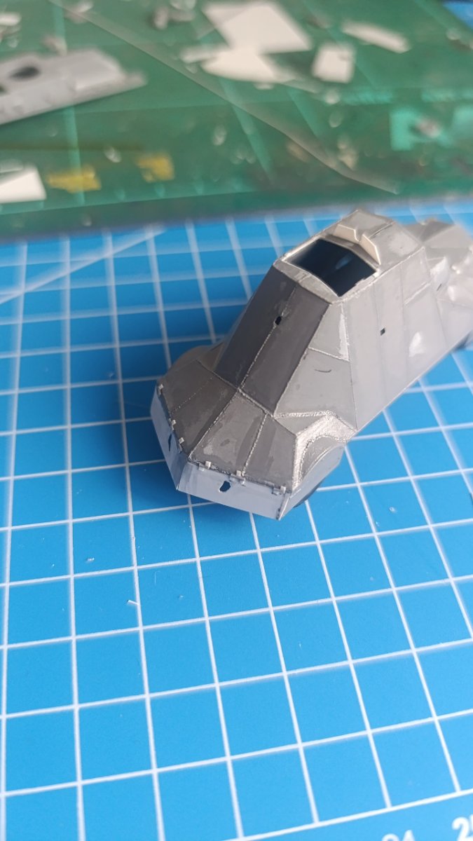

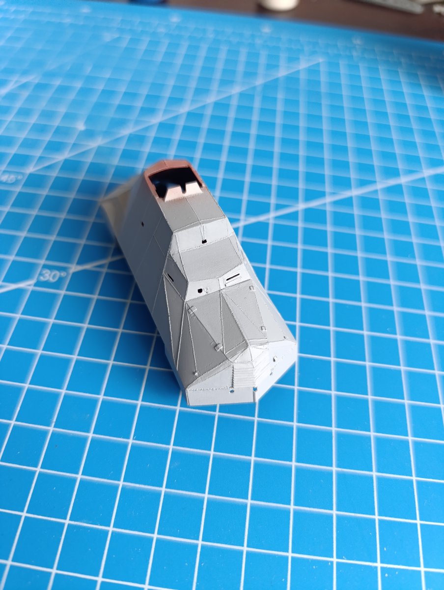

jerzype Napisano 6 Września 2025 Share Napisano 6 Września 2025 Gerd, szkoda że nie popracowałeś ze sprawami:( byłby fajny model. Obiektywnie Mirage to baza, trzeba wszystko oszlifować i budować od zera,ważne że wbrew plotkom geometria nie jest taka zła 🫢. U mnie Kubuś leży w podkładzie i czeka na malowanie kiedyś... kiedyś..bo mnie zmęczył. Generalnie spawy wszystkie wzorowane na fotkach. Co ważne niemal wszyscy popełniają te same błędy jak je odtwarzają np. z przodu na górze była litera v a z tyłu na płytach pionowych były asymetryczne,u mnie wszystkie są legitne. Włącznie z zaślepioną strzelnicą z przodu, co także wszyscy pomijają budując Kubusie. Koła oczywiście wymieniłem na prawidłowe. Może kiedyś zamieszcze galerię. Pozdrawiam fanów Kubusia 1 Cytuj Odnośnik do komentarza Udostępnij na innych stronach More sharing options...

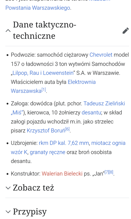

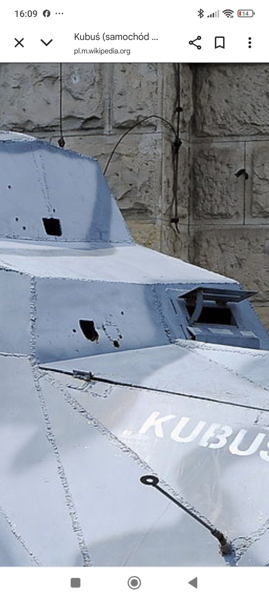

bulik58 Napisano 11 Września 2025 Share Napisano 11 Września 2025 (edytowane) Trzeba by zadać pytanie czy Kubuś posiadał stałe uzbrojenie ? Ten opis uzbrojenia wg. mnie odnosi się raczej do wyposażenia desantu niż do uzbrojenia Kubusia . Karabin maszynowy był raczej bronią maszynową która miała wspierać desant przewożony wewnątrz. Czy był to rosyjski DP? Poniższą informacje znalazłem w sieci na polskich stronkach : ,, W powstańczym wozie pancernym "Kubuś" zamontowano karabin maszynowy MG 42 produkcji niemieckiej, .... , Miotacz ognia wzór K poprzez swój rozmiar raczej nie miał szansy na użycie z wnętrza pojazdu poprzez otwór w dachu lub też z boku pojazdu Czy Endriu popełnił błąd ...montując Piata? Taką informację można znaleźć na stronie angielskiej. The armoured car had a crew of two, could carry between eight and ten soldiers, and was armed with an air-dropped PIAT Mk I Montaż Piata w osłonie ,realne czy SF? Wycięcie w tej malutkiej osłonce jest dość spore ,( patrz fotki) sądzę iż Piat zmieścił by się w nim bez problemu. Skąd się wziął pomysł aby przemalować go w te szare plamy , oryginalny kolor to raczej brązowy był nie wspominając o układzie plam kamuflażu. które różni się bardzo od tego z powyższego zdjęcia Pojazd został pomalowany przez Stanisława Kopfa ps. Malarz w brązowo-szare łaty. W czasie uroczystości jego „chrztu”, w którym uczestniczyli członkowie dowództwa zgrupowania „Krybar” i jego oddziału „Elektrownia”, nadano mu imię „Kubuś”. latach 90. został − niezgodnie z oryginałem − pomalowany w ciemnoszare łaty na jaśniejszym tle . W związku z 60. rocznicą powstania w pracowni Juliusza Siudzińskiego wykonano także replikę „Kubusia”, która od lipca 2004 jest eksponowana na terenie Muzeum Powstania Warszawskiego. Edytowane 12 Września 2025 przez bulik58 1 1 Cytuj Odnośnik do komentarza Udostępnij na innych stronach More sharing options...
R_Mazzi Napisano 12 Września 2025 Share Napisano 12 Września 2025 Najprościej z tematu wybrnąć dodając kawałek podstawki tabliczkę na słupku i opisać model jako muzealny. Tak czy siak, fajny Kubuś. Cytuj Odnośnik do komentarza Udostępnij na innych stronach More sharing options...
bulik58 Napisano 12 Września 2025 Share Napisano 12 Września 2025 (edytowane) 8 godzin temu, R_Mazzi napisał: Za ten stan odpowiadają poniekąd firmy które wypuszczają model tego pojazdu a wystarczyłoby sprawdzić w Internecie. Boczne wąsy zdjęcie potwierdzające ich istnienie parę fotek Kubusia odnalezione w sieci. Edytowane 12 Września 2025 przez bulik58 2 Cytuj Odnośnik do komentarza Udostępnij na innych stronach More sharing options...
