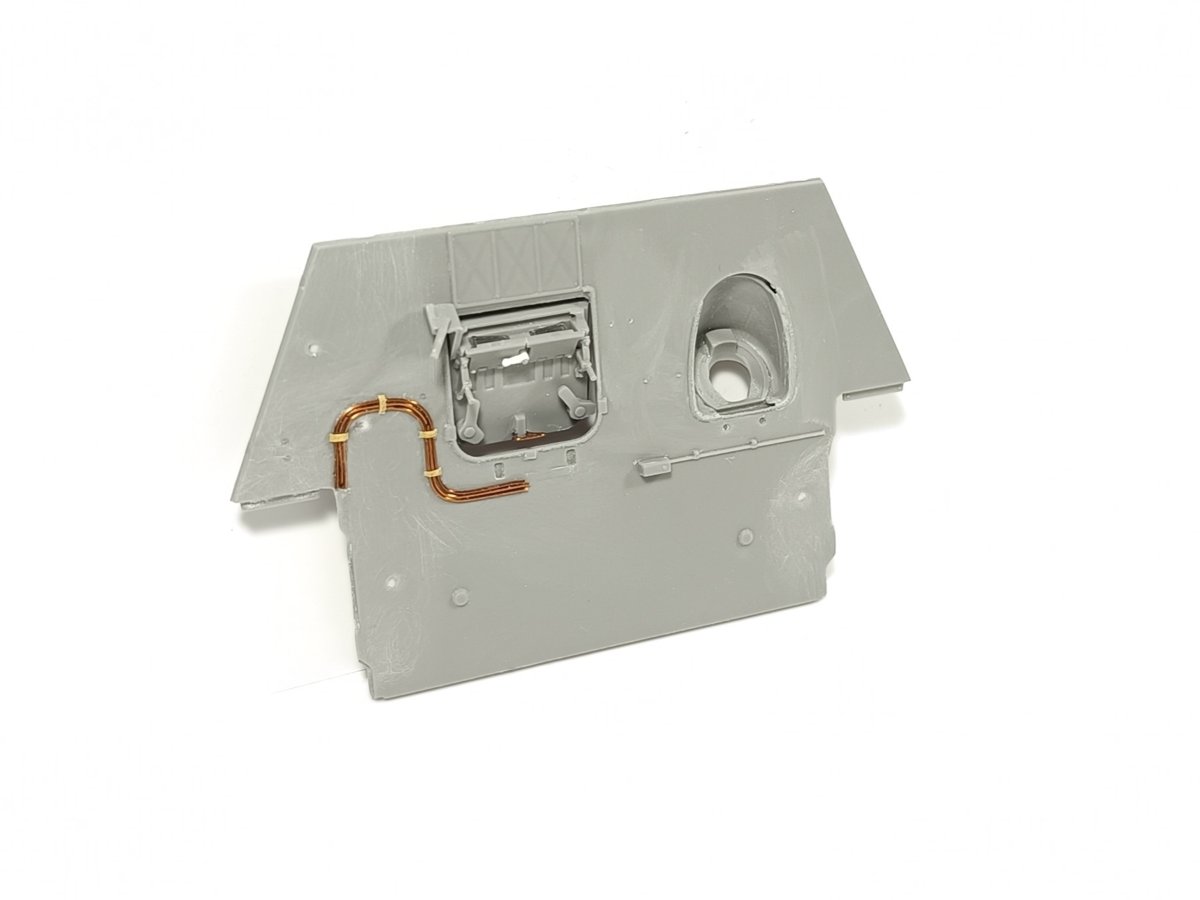

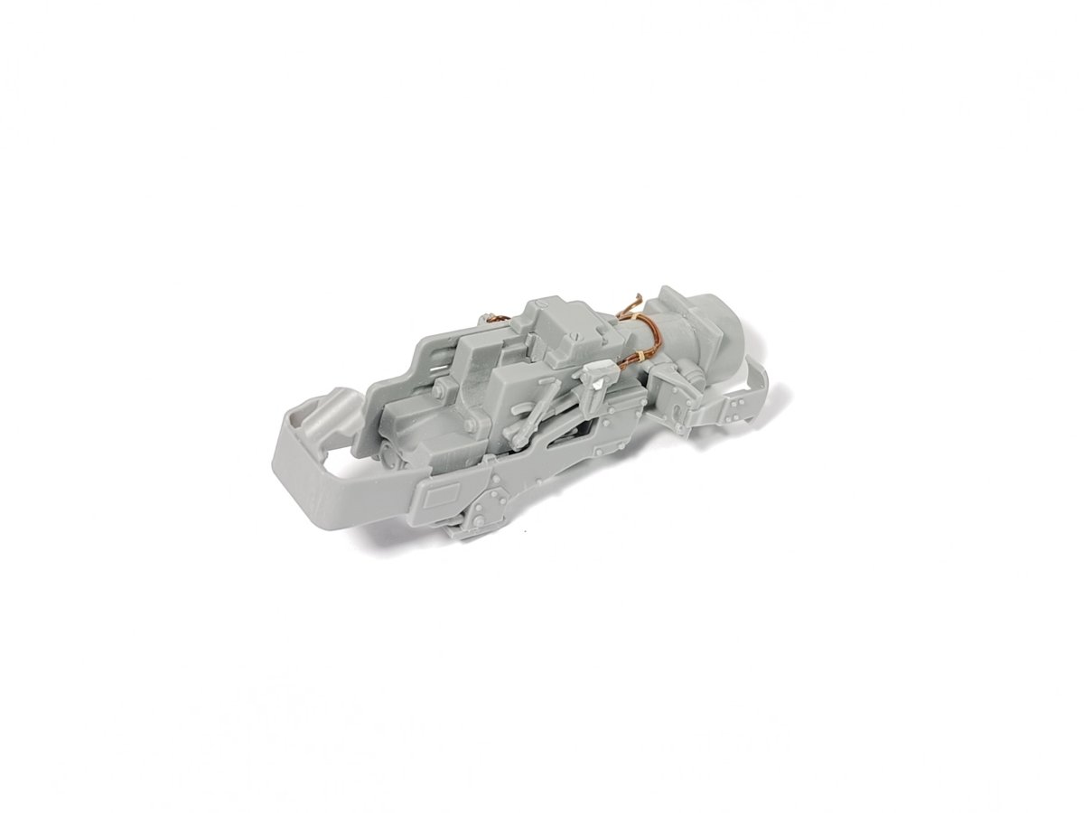

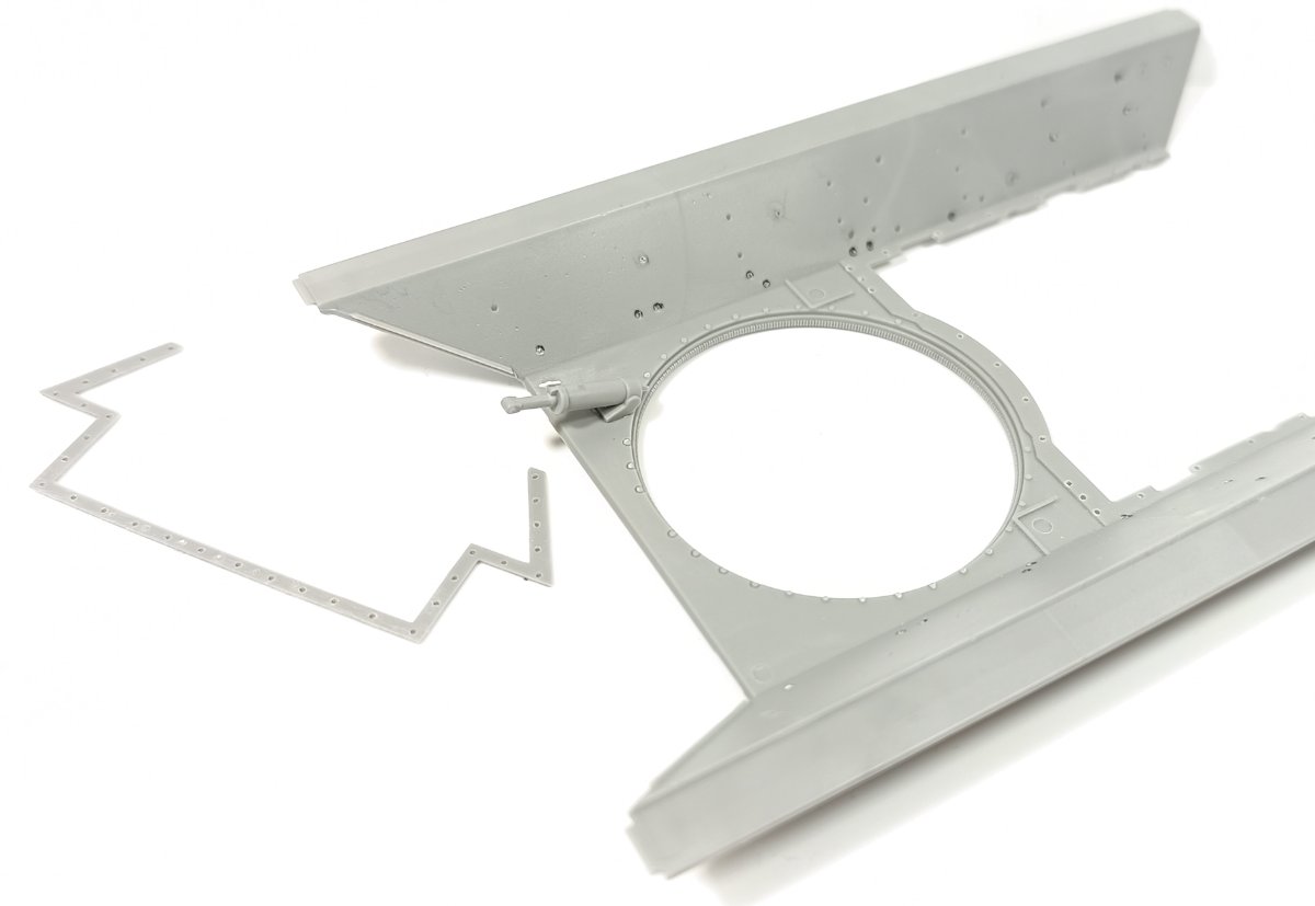

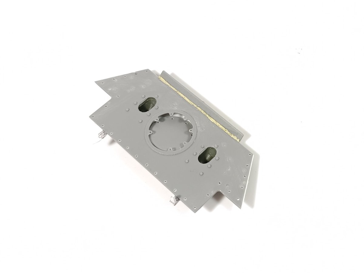

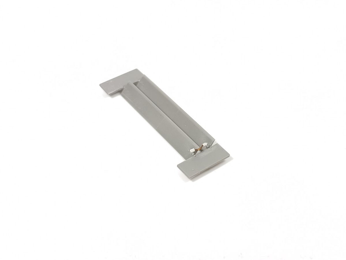

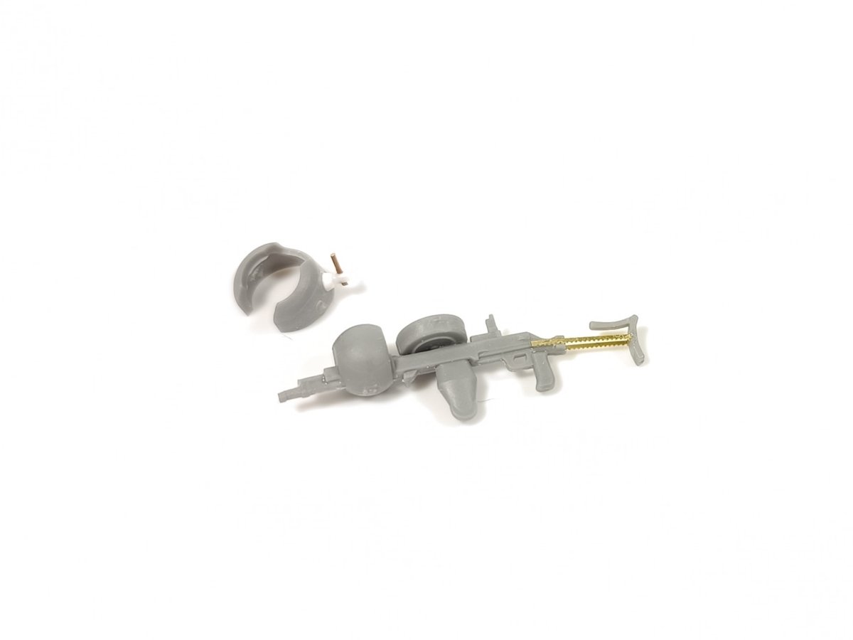

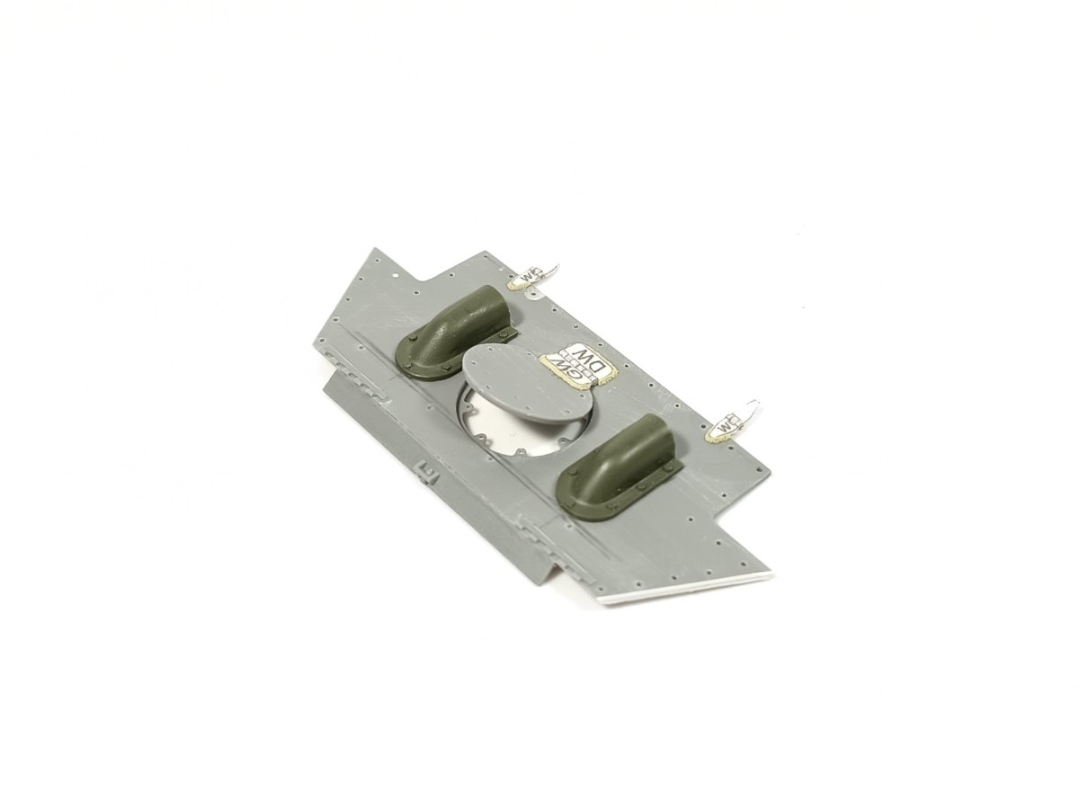

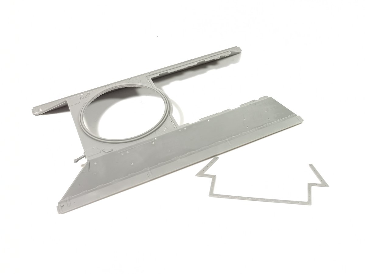

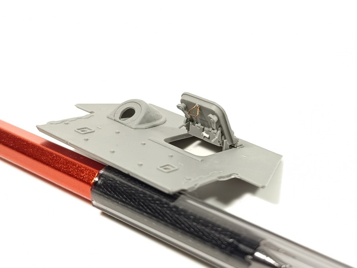

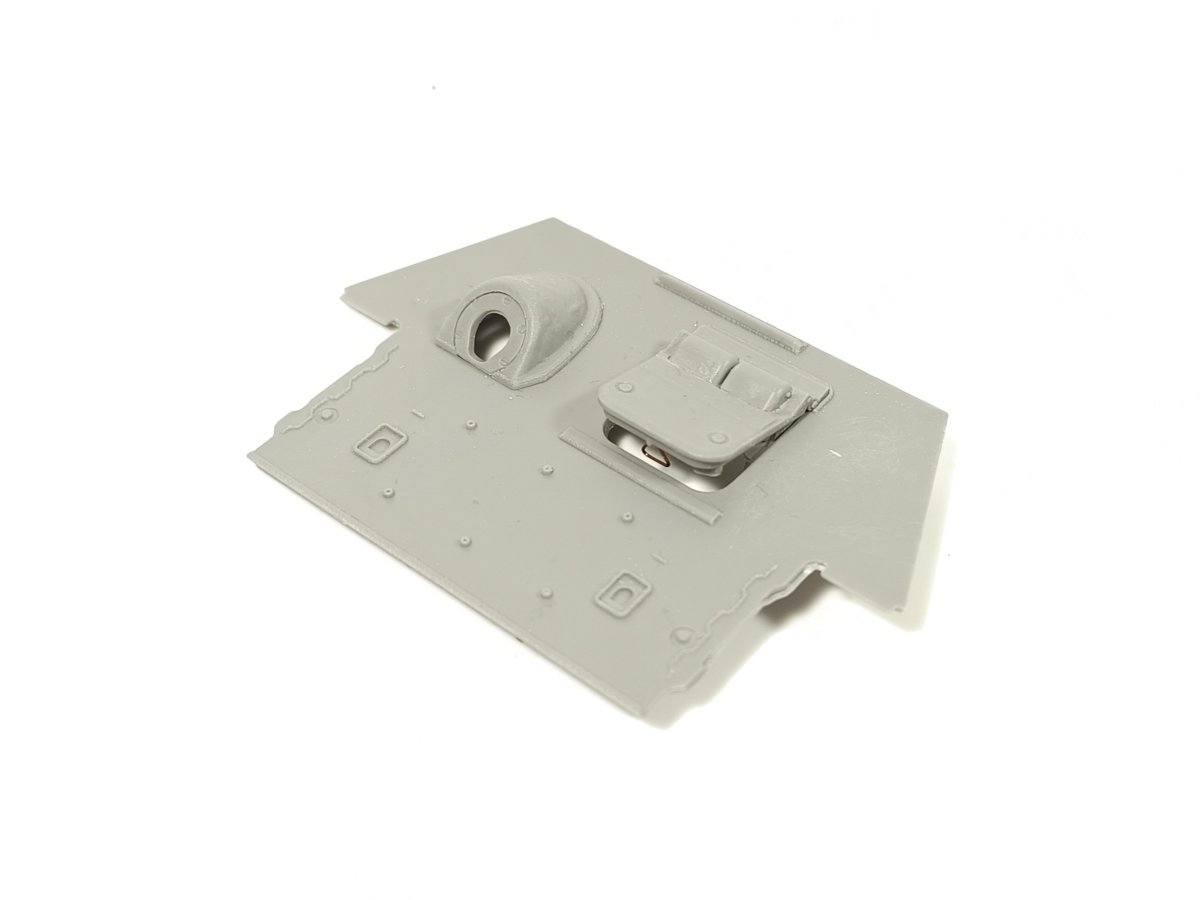

PiterATS Napisano 11 Listopada 2025 Autor Share Napisano 11 Listopada 2025 Lecimy dalej. Ostatnie 3 tygodnie to była jakaś masakra pod względem wolnego czasu, ale coś tam podłubałem. Jako że wanna jest ogólnie gotowa, zabrałem się więc za naszykowanie elementów góry. Na początek główny element kadłuba uzupełniony o siłownik włazu kierowcy, w którym musiałem wykonać pokrętło blokujące, bo oryginalne już przyklejone, gdzieś odprysnęło: Przednia płyta kadłuba. Tutaj usunąłem odlaną wiązkę kabli biegnącą do tablicy przyrządów i wykonałem nową. Pod jarzmem km-u widać kolejny kabelek, biegnący do małego pudełeczka, będącego gniazdem interkomu. Zostawiłem zestawowy, ponieważ i tak będzie on przysłonięty przez karabin. W samym włazie kierowcy widać dorobiony mały rygiel, który blokuje pokrywy trzymające wymienne wkładki peryskopów we włazie. Niestety podczas odcinania z ramki, element został pochłonięty przez potwora podłogowego, więc musiałem go wystrugać z profilu A w ramach ciekawostki, w kółku oznaczyłem pojemnik na owe zapasowe wkładki peryskopów Karabin. Tutaj dodałem pominięty przez Miniarta rygiel blokujący km w jarzmie: Tylna płyta przedziału napędowego z żaluzjami, w których od spodu dodałem dźwigienki: Tylna płyta kadłuba. Dorobiłem wszystkie zawiasy, ponieważ uznałem że miniartowy plastik jest tak lichy, że i tak po nawierceniu wszystko by się rozsypało. Dodatkowo zawiasy tylnej płyty były szerokie, charakterystyczne dla fabryki 112, a ja potrzebowałem wąskie według specyfikacji fabryki 183. Z modelarskiego złomu zaadoptowałem również osłony wydechów, ponieważ w pudełku miałem tylko wzór powojenny tego elementu. Spawy to Miliput: Pokrywa silnika. Tutaj wszystko jest zaklejone na głucho, bo ten element i tak będzie cały zdemontowany: Teraz malowanie, myślę że następne odcinki będą pojawiać się już nieco częściej 8 Cytuj Odnośnik do komentarza Udostępnij na innych stronach More sharing options...

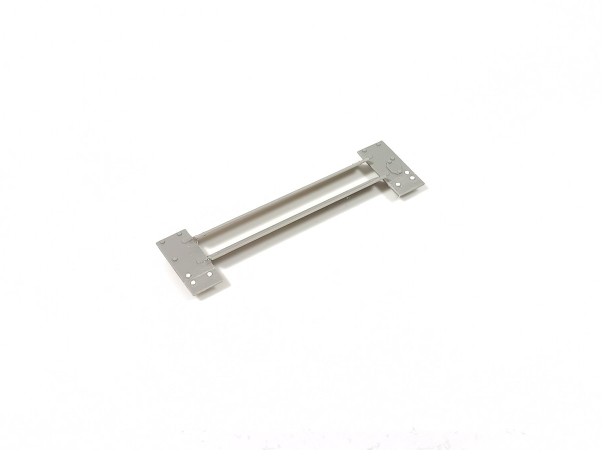

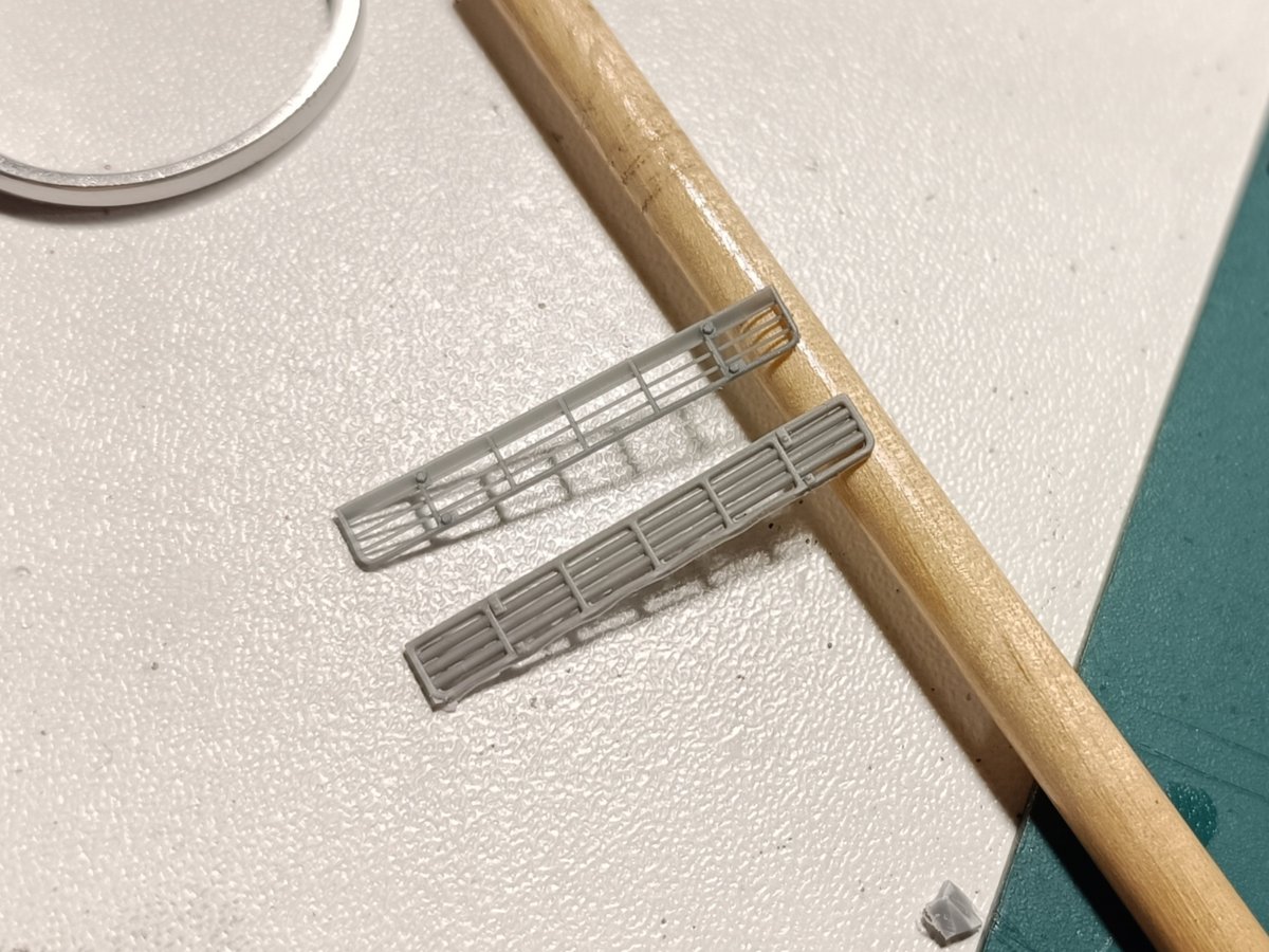

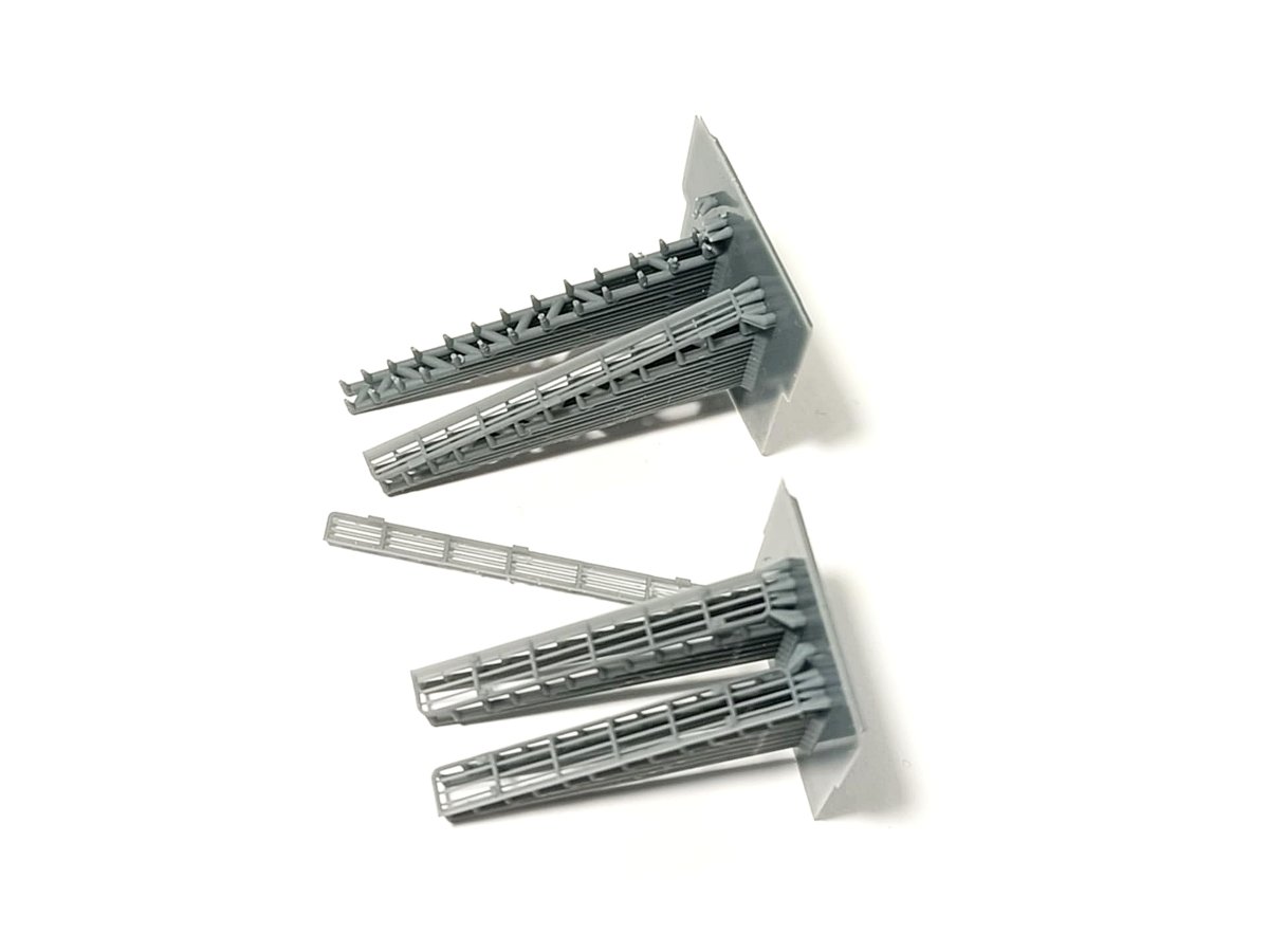

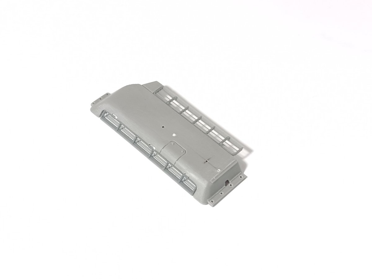

PiterATS Napisano 12 Listopada 2025 Autor Share Napisano 12 Listopada 2025 Dzisiaj szybki wpis. Wczoraj przygotowałem sobie wydruki żaluzji, ponieważ zestawowe są dość toporne- tutaj niestety nie da się już przeskoczyć ograniczeń wtrysku. Obawiałem się trochę czy wydruki nie będą zbyt delikatne, ale wszystko trzyma się kupy i nie deformuje się, więc jest chyba dobrze. Niedługo montaż, wtedy też postaram się zrobić porównanie mojej wersji z tym co znajdziemy w pudełku 5 Cytuj Odnośnik do komentarza Udostępnij na innych stronach More sharing options...

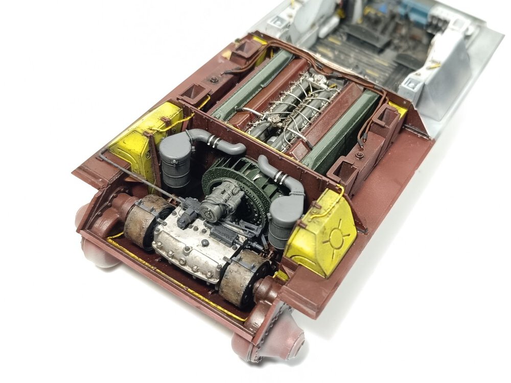

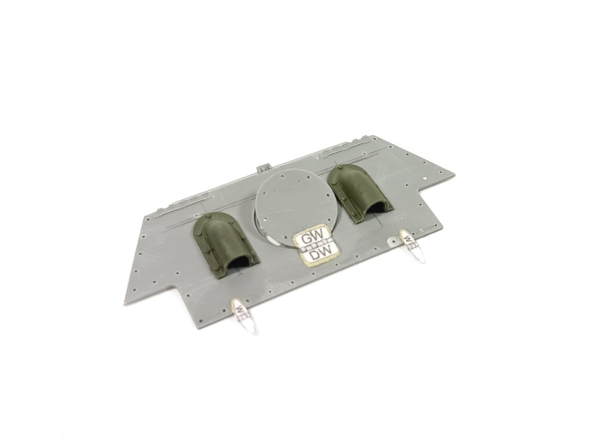

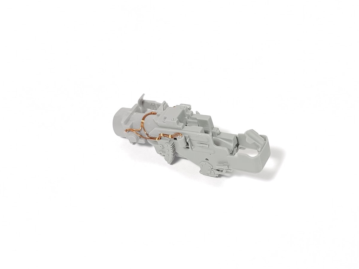

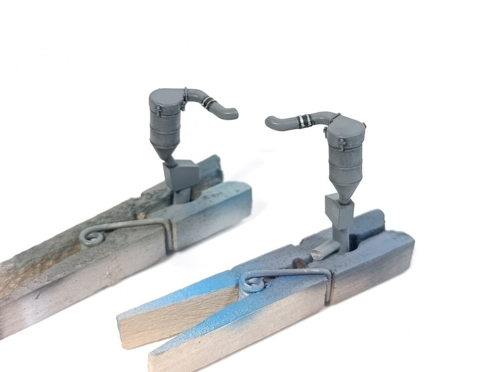

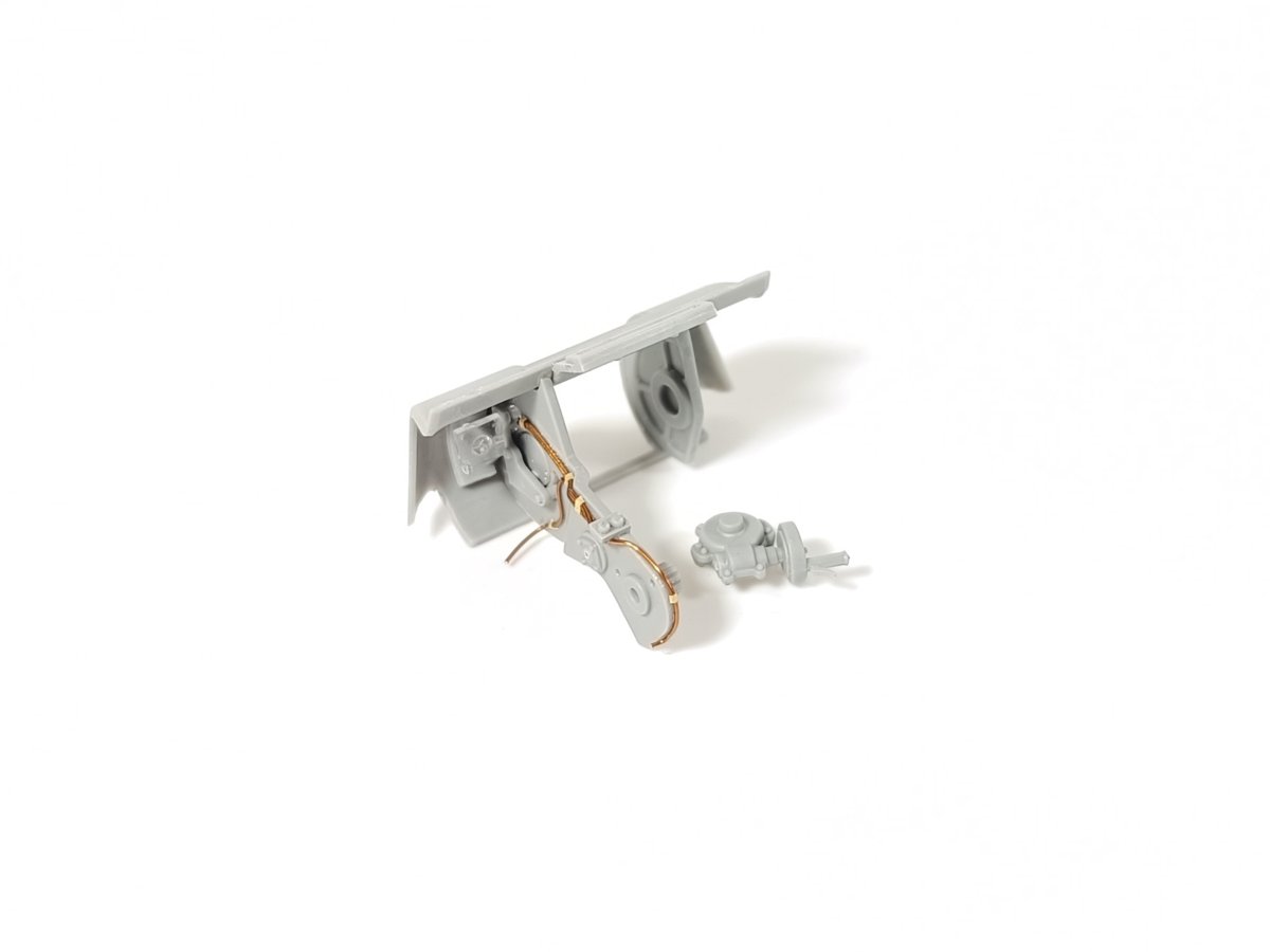

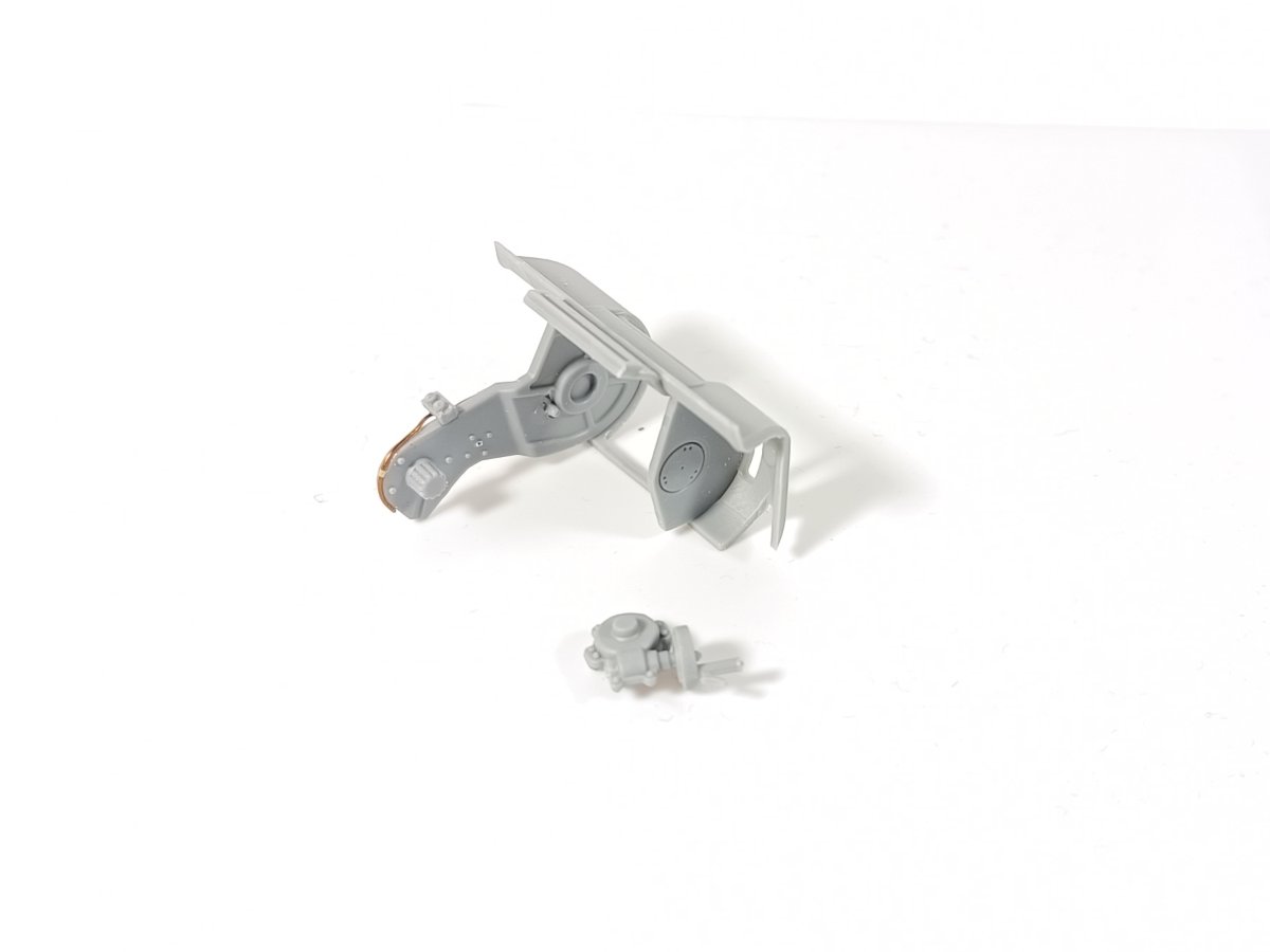

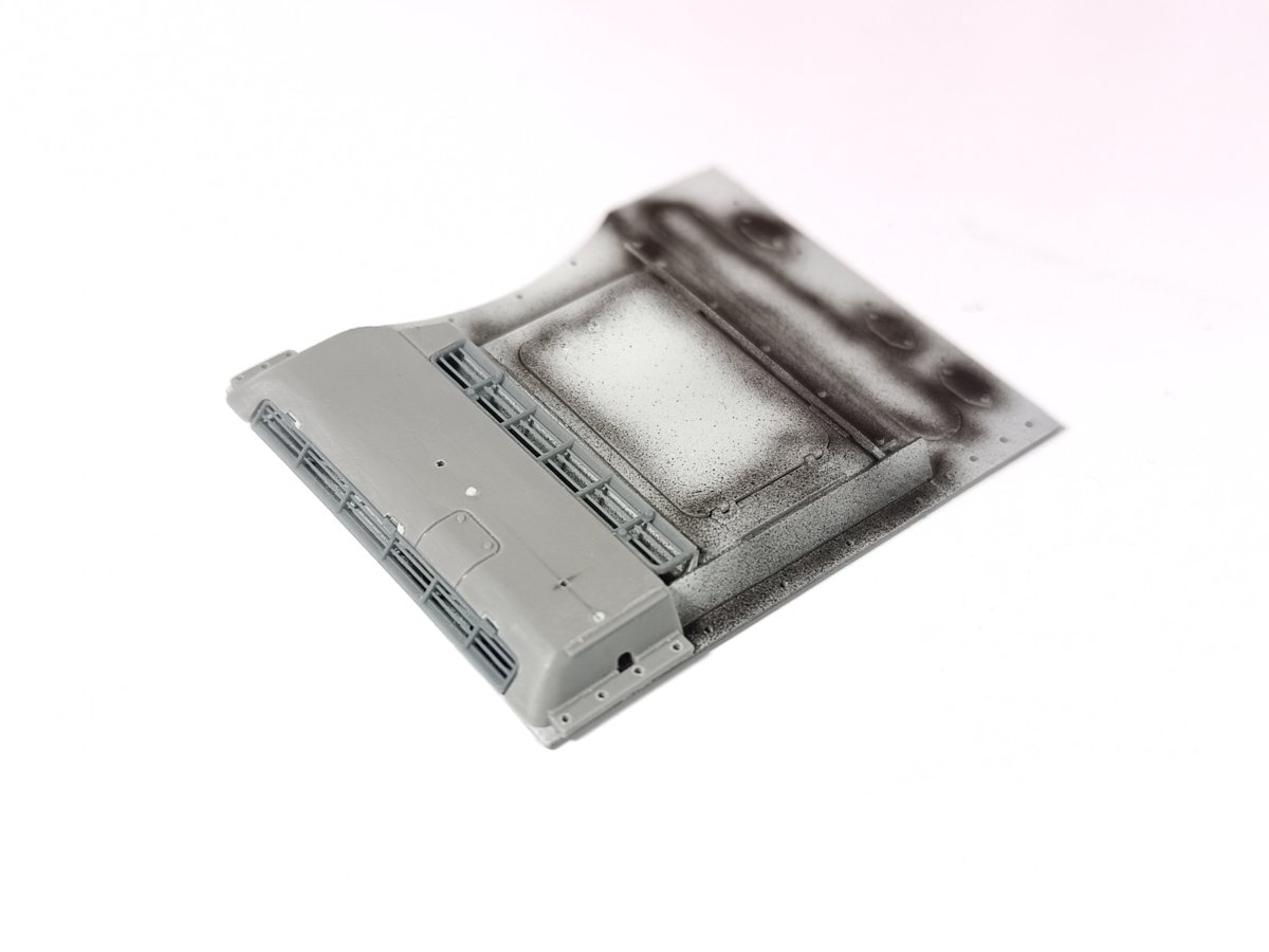

PiterATS Napisano 19 Listopada 2025 Autor Share Napisano 19 Listopada 2025 Wróciłem z urlopu, więc zacząłem malować elementy składowe góry kadłuba. A skoro jedne części są w malowaniu, to można polepić jakieś inne podzespoły. Na początek w ramach prób zmontowałem jedną stronę pokrywy silnika z kratkami wentylacyjnymi. Wyszło dobrze: Tutaj jeszcze porównanie wtrysku Miniarta i mojego druku: Następnie zabrałem się za podstawowe elementy wieży. Największy z nich, czyli armata. Tutaj poza poprawą wyglądu kilku elementów i dorobieniem instalacji elektrycznego spustu armaty i karabinu, nie było nic ponadprogramowego do roboty: Działo musi się na czymś trzymać, tak więc zrobiłem zespół elewacji i kołyski armaty. Tutaj również poza dodaniem zewnętrznego odcinka instalacji elektrycznej spustu, nie było nic do dodatkowej rzeźby: 3 Cytuj Odnośnik do komentarza Udostępnij na innych stronach More sharing options...

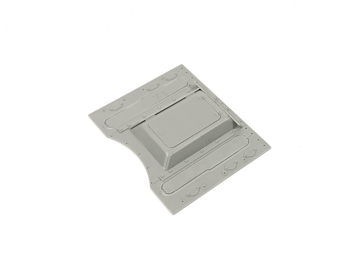

PiterATS Napisano 29 Listopada 2025 Autor Share Napisano 29 Listopada 2025 Miało być malowanie, ale póki co było jeszcze trochę lepienia. Uznałem, że skoro mam już przygotowane do malowania wnętrze wieży, to głupio by było zostawiać sobie na później jeszcze jej strop. Przygotowałem więc ten element, wraz z wieżyczką dowódcy i przyrządami obserwacyjnymi. W zasadzie brakuje już tylko elementów głównego oświetlenia wieży, ale ponieważ to części przezroczyste, zrobię je na sam koniec. 6 Cytuj Odnośnik do komentarza Udostępnij na innych stronach More sharing options...
