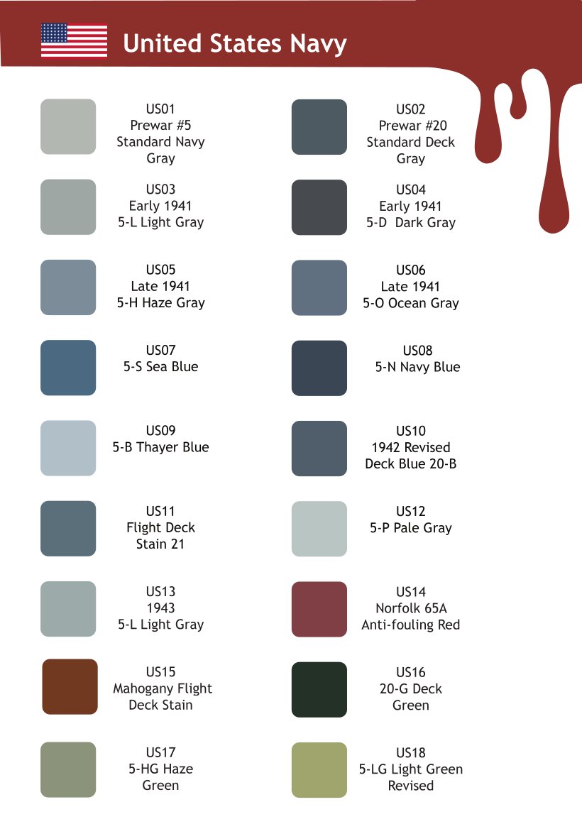

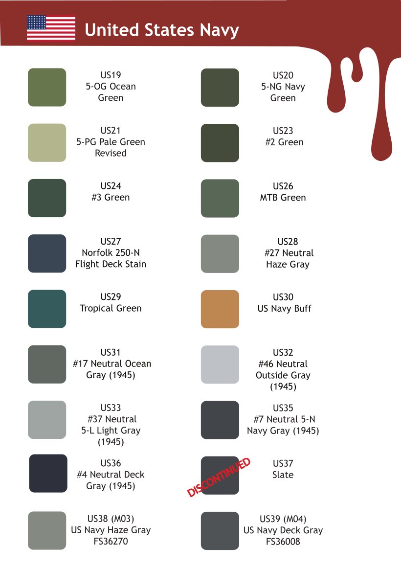

Kingfisher Napisano 24 Października Share Napisano 24 Października (edytowane) Wg publikacji shipcamuflage.com bazą do większości farb USN była mieszanka farby granatowej i czarnej o nazwie 5-TMa. Większość farb była uzyskiwana poprzez mieszanie jej z białą farbą w odpowiednich proporcjach (pinta/galon). Niestety nie znalazłem żadnych publikacji na temat dokładnej formuły co do mieszanki 5-Tma, więc ciężko jest na tym bazować. Osobiście bazuję na katalogu SH (zdjęcia), a instrukcja, którą wskazałem jest dla mnie punktem wyjścia do uzyskania kolorów jak najbardziej do nich zbliżonych. Mam obiekcję co do koloru 5H, moim zdaniem Mr Hobby C337 ma za mało niebieskiego pigmentu i wypracowałem sobie inną recepturę na ten kolor. Kolor 5N wydaje się być ok, aczkolwiek znalazłem jeszcze inną ciekawą formułę (ktoś powoływał się na nią twierdząc, że miał oryginalne próbki 5N od SH i wyglądały wręcz identycznie - mianowicie Mr Hobby C374 i C375 w proporcji 50/50%. Uzyskany w ten sposób kolor wydaje się być bardziej żywy, granatowy. Generalnie, myślę, że ważne jest zachowanie odpowiednich odcieni i proporcji pomiędzy poszczególnymi farbami, tak by np Haze Gray nie był ciemniejszy od Ocean Gray itp. Sprowadzenie do standardu FS byłoby ok gdyby wówczas (czyli podczas 2ws) ten standard istniał. Tak to jest to tylko kolejna opcja i dywagacja na ten temat. PS. Myślę, że firma Sovereign Hobbies poczyniła wielkie kroki na temat malowania okrętów 2ws, szczególnie Royal Navy. Na podstawie badań obaliła wiele mitów i ukazała nowe światło w tym temacie. Warto zajrzeć na ich stronę i poczytać co nieco. Edytowane 25 Października przez Kingfisher Cytuj Odnośnik do komentarza Udostępnij na innych stronach More sharing options...
Kingfisher Napisano 25 Października Share Napisano 25 Października (edytowane) Poniżej dokładne formuły dot. mieszania farb USN. Widać ile pasty barwiącej 5-TM wchodziło do 5 (i 20) galonów białej farby 5-U i jakie były różnice pomiędzy poszczególnymi farbami. (na zielono zaznaczyłem najbardziej popularne kolory, które były produkowane z tej mieszanki). Niestety, jak już pisałem wcześniej, nie wiadomo jaka była dokładna receptura farby 5-TMa. Pomimo tego, informacje te były dla mnie pomocne przy tworzeniu własnej palety barw. Name Navy designation 1929 Munsell value Reflectivity Gloss Formulation Base (White) 5-U N 10/0 75 3 Pre-mixed; alkyd paint medium Thayer Blue 5-B 5B 8/2 50 3 1 pint Blue Tinting Material 5-BTM per 5 gal 5-U Pale Gray 5-P 5PB 8/1 55 1 pint Tinting Material 5-TMa per 20 gal 5-U Standard Navy Gray 5 10B 6.5/1.5** 44,00% 44 Pre-mixed; linseed-oil base Light Gray (early) 5-L 2PB 6.7/0.4* 40,00% 8 9 oz Tinting Material 5-TM per 5 gal 5-U Light Gray 5-L 5PB 7/2 35,00% 3 1 pint Tinting Material 5-TMa per 5 gal 5-U Light Gray (late) 5-L (#37) N 7/0 37,00% Premixed Haze Gray 5-H 5PB 6/2 28,00% 3 2 pints Tinting Material 5-TMa per 5 gal 5-U Haze Gray (late) 5-H (#27) N 6/0 27,00% Premixed Ocean Gray (early) 5-O 3PB 4.3/1.4* 16,00% 1 60 oz Tinting Material 5-TM per 5 gal 5-U Ocean Gray 5-O 5PB 5/2 17,00% 3 5 pints Tinting Material 5-TMa per 5 gal 5-U Ocean Gray (late) 5-O (#17) N 5/0 17,00% Premixed Sea Blue 5-S 5PB 4/4 11,00% 3 10 pints Tinting Material 5-TMa per 5 gal 5-U Navy Blue 5-N (5-NB) 5PB 3.4/3 9,00% 4 15 pints Tinting Material 5-TMa per 5 gal 5-U Navy Gray 5-N (#7) N 3.4/0 7,00% Premixed Dark Gray 5-D N 3/0** 6,00% 1 Premixed: 26.2 lb lampblack in 100 gal alkyd paint medium Dark Gray (conversion) 5-D 5PB 2.7/0.8* ? ? 1.25 lb Black Paste 5-BP per 5 gal #5 Std Navy Gray Dull Black 82 (#13) N 2.5/0 3,00% 1 Premixed Deck Blue 20-B 5PB 3/4 5,00% 11 20 pints Tinting Material 20-TM per 5 gal 20-U Deck Gray 20 (#4) N 3/0 4,00% 14 Premixed Flight Deck Stain (early) 250 5PB 3/2** Premixed Flight Deck Stain (mid) 21 5PB 4.5/3** Premixed Flight Deck Stain (late) 21 5PB 3/4** Premixed Edytowane 25 Października przez Kingfisher Cytuj Odnośnik do komentarza Udostępnij na innych stronach More sharing options...

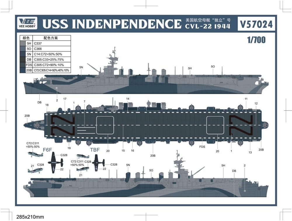

tojarro Napisano 25 Października Autor Share Napisano 25 Października Ok, ale cały model w 1/700 w kamuflażu w kolorze 5N nie wydaje się Tobie bez rozjaśnienia za ciemny? Cytuj Odnośnik do komentarza Udostępnij na innych stronach More sharing options...
Kingfisher Napisano 25 Października Share Napisano 25 Października (edytowane) 2 godziny temu, tojarro napisał: Ok, ale cały model w 1/700 w kamuflażu w kolorze 5N nie wydaje się Tobie bez rozjaśnienia za ciemny? Na całe szczęście nie zajmuje się skalą 1/700 ;-). Kwestia interpretacji koloru 5N i tego co się chce uzyskać. Kolor 5N w rzeczywistości był ciemny i nie ma co z tym dyskutować. Fakt, że użycie np. MrHobby C14 mija się z celem bo jest to kolor zdecydowanie za ciemny i nie odzwierciedla w rzeczywistości koloru 5N nawet tego z katalogu SH. To samo jest z Tamiya XF-17 Sea Blue, który niewiele się różni od C14 i także często jest podawany jako przykład farby 5N. Ale mix np. C014 z C072 lub C374 i 375 już jest rozjaśnieniem samym w sobie i uzyskuje się przez to dużo jaśniejszą barwę nazwijmy to koloru 5N. Możesz oczywiście eksperymentować z % i użyć innych proporcji, ale moim zdaniem nie można z tym przesadzić bo zachwiejesz, nazwijmy to "równowagę" pomiędzy poszczególnymi farbami (patrz użycie 5-TMa w stosunku do poszczególnych farb) i w rzeczywistości osiągniesz barwę bardziej zbliżoną do 5S a nie 5N. Jeśli chcesz być konsekwentny w tym co robisz to trzeba by wówczas rozjaśnić całą paletę kolorów. Ma to znaczenie np. przy kamuflażach MS31, 32 etc. kiedy stosujesz kilka farb na jednym okręcie. Albo doprowadzisz do tego, że okręt pomalowany np. w 5S będzie ciemniejszy w stosunku do stojącego obok "mocniej rozjaśnionego" 5N. (5N powstał poprzez pociemnienie o 50% koloru 5S). Można to całkowicie olać i malować każdy okręt jak popadnie (wiele osób tak robi i nie uważam to za jakiś błąd), ale jeśli już popadamy w tego typu dyskusje to trzeba to także brać pod uwagę. Temat jest skomplikowany, nie ma dokładnych źródeł, zdjęć. Jest dużo domysłów, dochodzą do tego jeszcze efekty odbicia farby, blaknięcia, skali itp. więc nie ma na to właściwej receptury. Musisz wypracować własną strategię. Zwróć uwagę np. na brytyjskie farby M.S.1 M.S.2 507A i 507B. Wszystkie są ciemne i bardzo ciemne, Jak to ugryźć? Mocne rozjaśnienie zachwieje właściwe dysproporcje pomiędzy nimi i może doprowadzić do tego że zleje się to wszystko ze sobą i z nieco jaśniejszymi farbami M.S.3, czy M.S.4. Czasem trzeba pozostać przy nieco ciemniejszym odcieniu by nie zepsuć całości swojego dzieła. Edytowane 25 Października przez Kingfisher 1 Cytuj Odnośnik do komentarza Udostępnij na innych stronach More sharing options...
tojarro Napisano 25 Października Autor Share Napisano 25 Października No właśnie, stąd moje wątpliwości. Właśnie zastanawiam się nad stworzeniem palety ale zastanawiam się również czy nie popadam w obłęd. Wszyscy każą malować niemal czarnym Navy Blue i tyle - w sumie po co? Nikogo to nie obchodzi co pisze. Trochę nie wiem o co chodzi. Mam podważać teraz każdy kolor. Muszę kupić kilka kolorów i poeksperymentować. NIemniej jak piszesz - muszę wtedy być konsekwentny. Cytuj Odnośnik do komentarza Udostępnij na innych stronach More sharing options...
Kingfisher Napisano 25 Października Share Napisano 25 Października (edytowane) Wydaje mi się że kolor farby Navy Blue podany przez np. Mr Hobby odnosi się bardziej do samolotów USN i został przy okazji niejako zaadaptowany do 5N Navy Blue i ma niewiele wspólnego z tą farbą. Podobnie Sea Blue Tamiya . Ale większość firm produkujących modele okrętów idzie na łatwiznę i podaję właśnie te kolory jako 5N. Mało firm produkuje farby typowe dla okrętów 2ws. Mr Hobby miało serię farb dedykowanych dla USN, ale już ich nie produkuje. Zostały tylko farby do okrętów IJN. Nie wiem też jak one były bliskie rzeczywistości. Może ktoś posiadał i wypowie się na ten temat. Jest oczywiście Life Color, która ma zestawy farb do malowania okrętów 2ws, ale jakoś one do mnie nie przemawiają. (z kilku względów) Najbardziej rozbudowaną i kompletną linie farb do malowania okrętów 2ws dla marynarki wojennej USA, Wielkiej Brytanii, Japonii, Niemiec, nawet Włoch posiada właśnie teraz Resolution Hobbies (ex-Sovereign Hobbies) Ich praca podparta została różnego typu badaniami itp, które były, są udostępnione na ich stronie, oraz różnych dyskusjach z udziałem tych ludzi np. na forum Britmodeller.com. Dlatego uważam że w obecnej chwili nie ma dokładniejszych farb na rynku. Wg mnie najprościej było by używać tych farb, bez zbędnych kombinacji. Ale są to po pierwsze emalie, po drugie trzeba je ściągać z zagranicy. Jedni zagłębiają się w ten temat mocniej chcąc uzyskać (w miarę możliwości) jak największą dokładność w doborze farb, inni idą po najmniejszej linii oporu nie zwracając mocno uwagi jakimi farbami malują. Każdy robi jak lubi. Moim zdaniem nie chodzi w tym wszystkim o to, by podważać każdy kolor, tylko by świadomie dokonywać konkretnych wyborów. Przy okazji można zdobyć trochę wiedzy w tym temacie. PS. Dokładnie literka A oznacza, ze farba C14 dedykowana jest pod samoloty US II więc nie jest to odpowiednik 5N Navy Blue dla USN. Edytowane 25 Października przez Kingfisher 1 Cytuj Odnośnik do komentarza Udostępnij na innych stronach More sharing options...

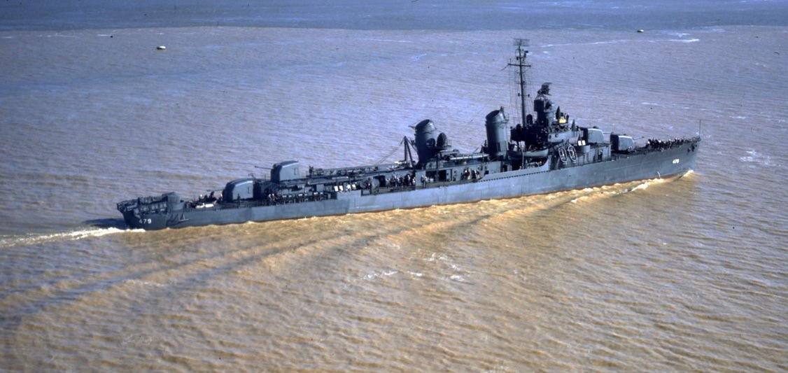

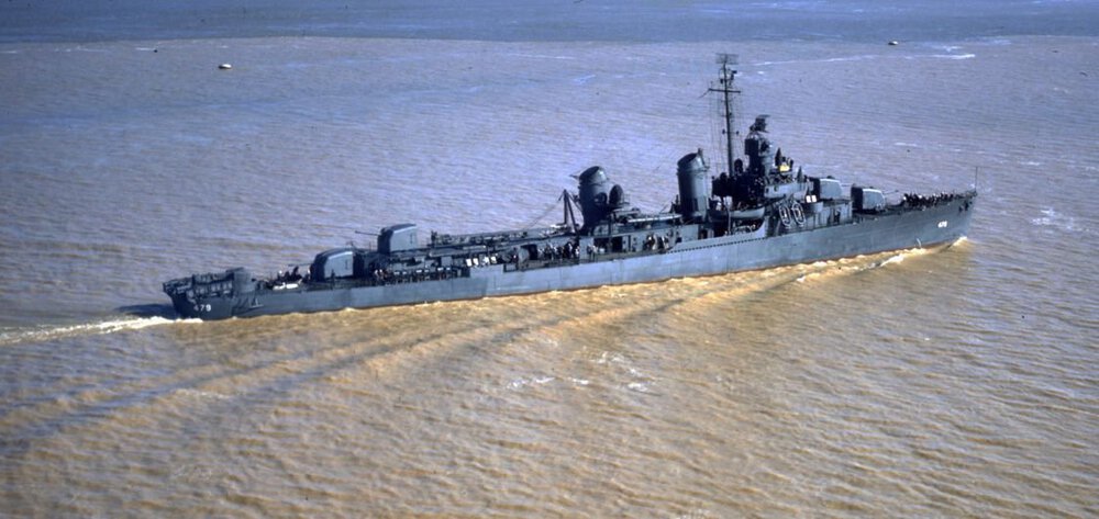

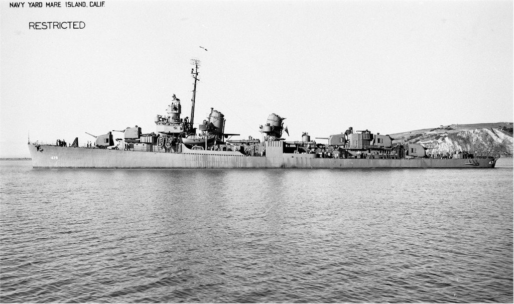

tojarro Napisano 1 Listopada Autor Share Napisano 1 Listopada Czy ktoś widział jakieś zdjęcie USS Stevens w kamuflażu Measure 22 z monografii Kagero autorstwa W. Góralskiego? Okręt po oddaniu do służby w 1943 i rozpoczęciu prób z katapultą miał kamuflaż Measure 21 (cały w kolorze Navy Blue) co potwierdzają zdjęcia z marca 1943 roku. W grudniu '43 po remoncie i demontażu katapulty też ma to samo malowanie co potwierdzają dostępne fotografie. Wg bazy shipcamouflage USS Stevens od 1943 do 1945 miał wyłącznie kamuflaż M21. Zatem skąd książkowy M22? Cytuj Odnośnik do komentarza Udostępnij na innych stronach More sharing options...
M.A.V. Napisano 2 Listopada Share Napisano 2 Listopada Godzinę temu, tojarro napisał: Czy ktoś widział jakieś zdjęcie USS Stevens w kamuflażu Measure 22 z monografii Kagero autorstwa W. Góralskiego? (...) Zatem skąd książkowy M22? fantazja autora - jak to w wielu publikacjach bywa Godzinę temu, tojarro napisał: USS Stevens od 1943 do 1945 miał wyłącznie kamuflaż M21 pełna zgoda ostatnie "wojenne" zdjęcie z końca lata '45 Cytuj Odnośnik do komentarza Udostępnij na innych stronach More sharing options...
