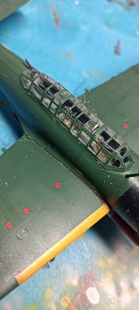

Abominus Napisano 10 Listopada 2025 Share Napisano 10 Listopada 2025 Nie wiem... Ja to mam pecha do tych owiewek. Na początku roku Airacobra a teraz Tenzan. W modelu firmy Hobby 2000 użyłem zestawowych masek przez malowaniem elementów przeźroczystych. Z racji ciągnących się prac nad modelem maski były nałożone kilak dłuugich miesięcy. Na koniec tuż po ich zdjęciu na "szybkach" tu i tam pozostały ślady, chyba po tym kleistym specyfiku, który pozwala maskom przylegać do powierzchni elementu. Jakieś rady jak i czym to bezpiecznie usunąć bez dalszej szkody dla owiewki? :(:( Cytuj Odnośnik do komentarza Udostępnij na innych stronach More sharing options...

Abominus Napisano 11 Listopada 2025 Autor Share Napisano 11 Listopada 2025 Koledzy dziękuję za pomoc. Spróbowałem z WD-40 i błyskawicznie pomogło. Mało tego..szklarnia w Tenzanie pięknie się błyszczy. Można temat zamykać. Pozdrawiam! Cytuj Odnośnik do komentarza Udostępnij na innych stronach More sharing options...
