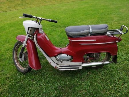

HKK Napisano Poniedziałek o 17:46 Share Napisano Poniedziałek o 17:46 Mój Dziadek miał coś takiego i dawał czasem pojeździć: To ja z sentymentu też chcę zbudować. I nawet znalazłem darmowy zestaw 1/10 do wydruku 3d na Cults. Całkiem zdetalowany. Przepraszam za offtop. Już nie będę. 1 Cytuj Odnośnik do komentarza Udostępnij na innych stronach More sharing options...

jacek j Napisano wczoraj o 09:47 Share Napisano wczoraj o 09:47 Witam. A jakich drutów do szprych używacie ? Czy jubilerskie / do owadów 0,5 mm ? Do Jawki 21 (kaczki) i jest pakiet uzupełniający, z osłonami . Ja osobiście składam mustanga Cytuj Odnośnik do komentarza Udostępnij na innych stronach More sharing options...

HKK Napisano wczoraj o 10:41 Share Napisano wczoraj o 10:41 52 minuty temu, jacek j napisał: Do Jawki 21 (kaczki) i jest pakiet uzupełniający, z osłonami . Ja osobiście składam mustanga A gdzie to można znaleźć? Bo na Cults nie widzę. Gość od Kaczki zrobił Mustanga i ma zdjęcia na stronie ale modelu na Cults nie udostępnia. Cytuj Odnośnik do komentarza Udostępnij na innych stronach More sharing options...

jacek j Napisano wczoraj o 13:33 Share Napisano wczoraj o 13:33 (edytowane) Dzięki za info. Co jedynie zastanawiam sie czy do skali 1/12 powinienem próbować z 0,3-0,4 mm. HKK wysłałem Ci link na pw Edytowane wczoraj o 13:41 przez jacek j 1 Cytuj Odnośnik do komentarza Udostępnij na innych stronach More sharing options...
