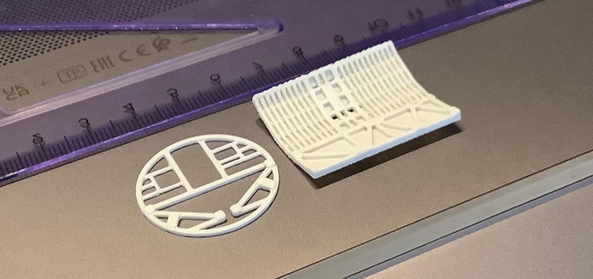

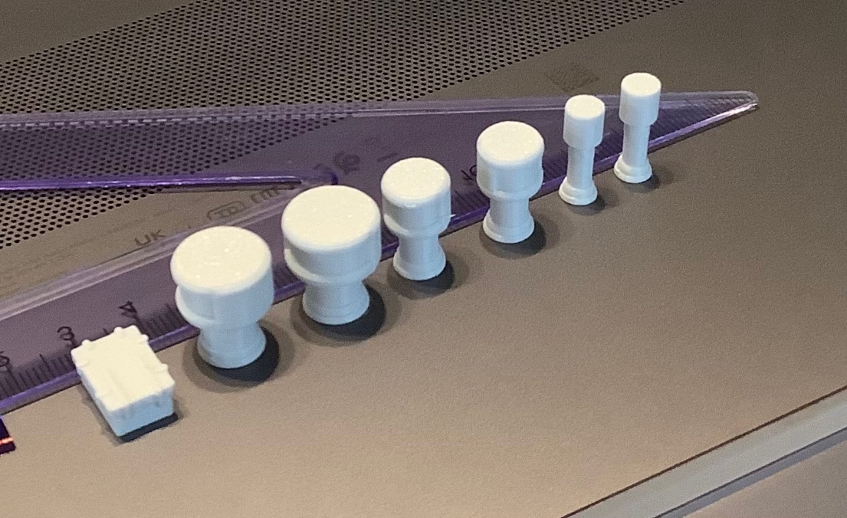

Leszek Napisano 1 Stycznia Share Napisano 1 Stycznia Przeglądam fora pod kątem uzytkowania drukarek 3d w modelarstwie mam wrażenie, że każdy, kto sie tym zajął uzywa drukarki na żywice SLA. Albo wszyscy maja FDMy tylko sie nie chwalą Może to będą oczywiste oczywistości ale wszystkim, którzy jeszcze nie zaczeli bawic sie drukiem 3d przypominam, że istnieją też drukarki na „nitke” FDM. Wiadomo, że jeżeli chodzi o dokladność to nie ma porównania i lufy .50tki z otworami się nie wydrukuje ale koło do Shermana już tak. Do szeregu zastosowań latwość operowania jest oczywista. Cala operacja przypomina drukowanie tekstu na laserówce. Piszemy, ładujemy papier, naciskamy print i jedziemy. Dwa tygodnie postoju? Nie ma problemu, print i jedziemy. Drukarka moze stać na biurku obok laptopa. Typowa drukarka ma pole wydruku 10x10x10 cali co umozliwia wydruk np. kadluba kutra torpedowego 1/72, domkow do dioram, mebli itp. Wydruki są dostępne od razu, nie krzywią się, Moja drukarka ma głowice 0,2mm co daje do podstawowych zastosowań calkiem dobrą dokladność. Zwykle drukuję na razie jednak na 0,4. W moich ostatnich modelach Takom wieże Hood i Bismarck druk 3d pozwolił popchnąć dalej prace. Na zdjęciach przykłady wstępnego wydruku burty i szkieletu tylnej przegrody komory bombowej w B-17E Academy. Głowica 0,4. Na moim poziomie modelarskim jest to duży postęp. Widzę nawet przewagę do blaszek bo jest bardziej 3d. Drugie to osprzęt pokładu do wieży Hood. Wentylatory tylko wymagają uzupełnienia o siatki na wlotach. Cytuj Odnośnik do komentarza Udostępnij na innych stronach More sharing options...

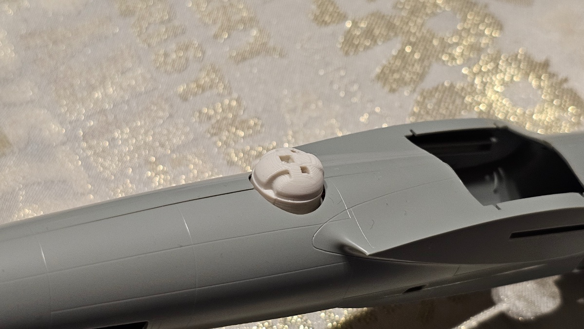

Leszek Napisano 2 Stycznia Autor Share Napisano 2 Stycznia (edytowane) Jest oczywiste, że SLA są niepownywanie szczegółowsze ale nie należy skreślać drukarek FDM. Na zdjęciu wieża Sperry do wczesnego B17E. Do tego bedzie potrzebny solidny dzwigar skrzydła, ktory akurat lepiej wyjdzie z FDM. Wieża i tak jest lepsza i poprawna merytorycznie od tej sprzedawanej przez Kora Model. Na razie jest wydrukowana w lowres, ale po wydrukowaniu w hires i lekkim tuningu będzie spoko wiec nie skreślajcie FDM w redukcji. Edytowane 2 Stycznia przez Leszek Cytuj Odnośnik do komentarza Udostępnij na innych stronach More sharing options...
KFS-miniatures Napisano 2 Stycznia Share Napisano 2 Stycznia ..w 'redukcji' nie skreślamy nadal nawet płytek i profili polistyrenowych. Co wciąż nie czyni druku filamentowego godnym uwagi pod względem detali. a zdjęcie, które wkleiłeś dość dobitnie to ilustruje, bo tak roboczej jakości na żywicy nie uzyskasz (to znaczy eduard próbuje, ale nadal nie ) 2 Cytuj Odnośnik do komentarza Udostępnij na innych stronach More sharing options...
TM48 Napisano 2 Stycznia Share Napisano 2 Stycznia 4 godziny temu, Leszek napisał: Na zdjęciu wieża Sperry do wczesnego B17E. Wydrukowałeś półfabrykat z którym trzeba się bawić i dorabiać detale. To ma być argument? 4 godziny temu, Leszek napisał: Do tego bedzie potrzebny solidny dzwigar skrzydła, ktory akurat lepiej wyjdzie z FDM. Dlaczego lepiej wyjdzie z FDM? Cytuj Odnośnik do komentarza Udostępnij na innych stronach More sharing options...

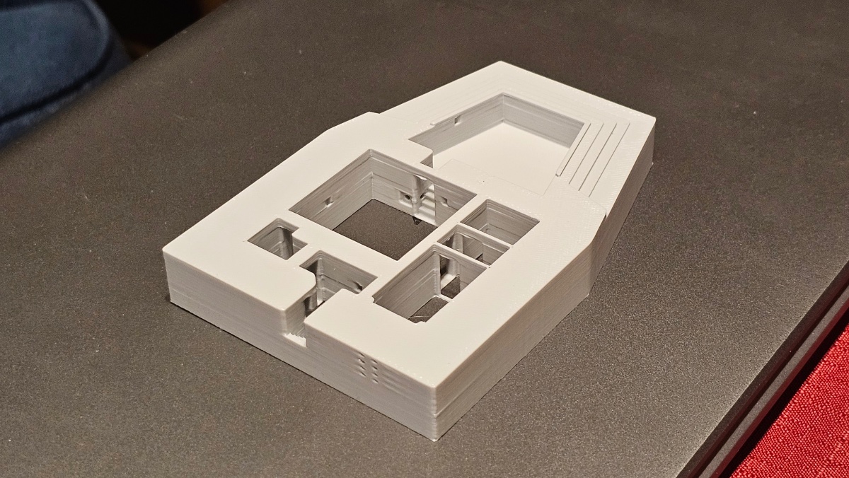

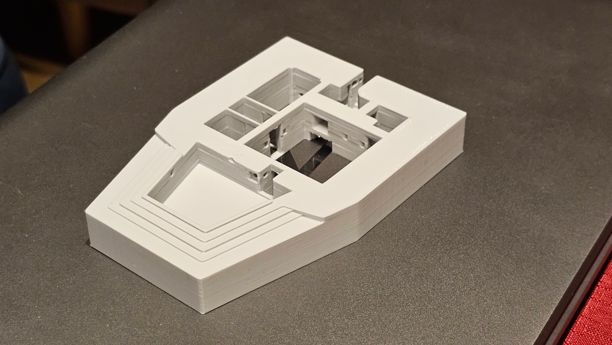

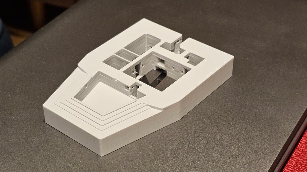

Leszek Napisano 18 Stycznia Autor Share Napisano 18 Stycznia Następny projekt do wydruku. Regelbau 262. Bunkier słynny z dwòch powodòw. Kręcono w nim kultową scenę z The Longest Day jak major Pluskat zauważa inwazję. Drugi to, że to był pierwszy bunkier w Normandii jaki odwiedziłem Nie będę sie chwalił ale to najlepiej zaprojektowany model M262A z dostępnych projektów w necie. Na razie wydruk pròbny w 1/144 dolnej kondygnacji aby zobaczyć jak wychodzi. Docelowo będzie wydrukowany w 1/72 z innym podziałem części. Cytuj Odnośnik do komentarza Udostępnij na innych stronach More sharing options...
HKK Napisano 19 Stycznia Share Napisano 19 Stycznia Czy te poziome artefakty to efekt warstw druku, czy celowe oddanie faktury betonu, znaczy śladów szalunku? Cytuj Odnośnik do komentarza Udostępnij na innych stronach More sharing options...

Leszek Napisano 19 Stycznia Autor Share Napisano 19 Stycznia 8 godzin temu, HKK napisał: Czy te poziome artefakty to efekt warstw druku, czy celowe oddanie faktury betonu, znaczy śladów szalunku? Szybki druk próbny, niesprawdzone parametry, inny materiał niż docelowy. Linie podziałów szalunków będą doprojektowane bo są w tym obiekcie bardzo dobrze widoczne na zdjęciach zeskalowanych do skali modelu. Fakture betonu trzeba czymś zrobic np. betonem AMiga Cytuj Odnośnik do komentarza Udostępnij na innych stronach More sharing options...
