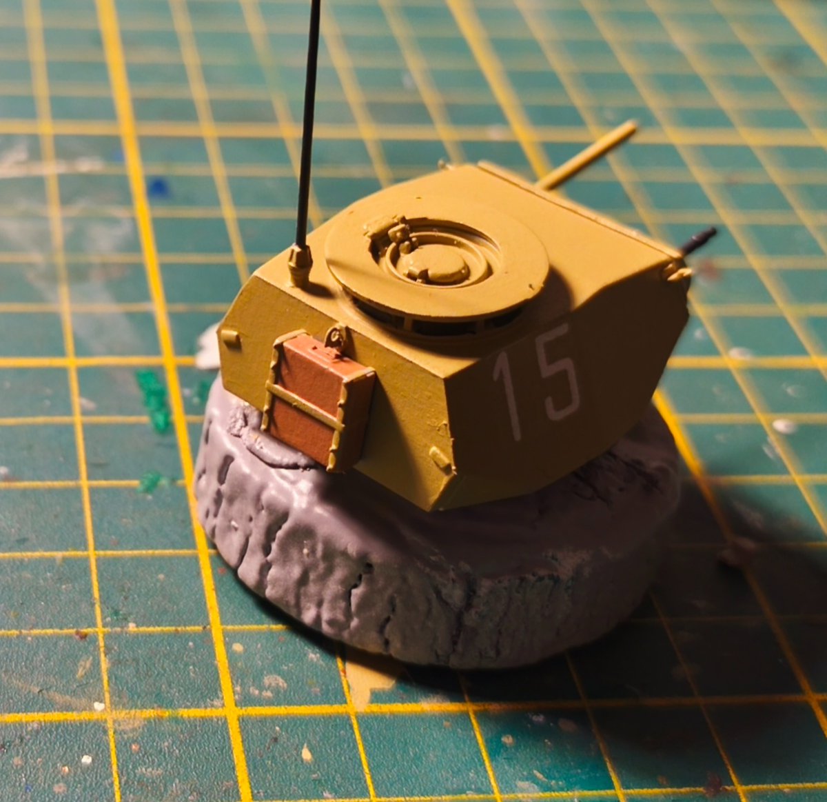

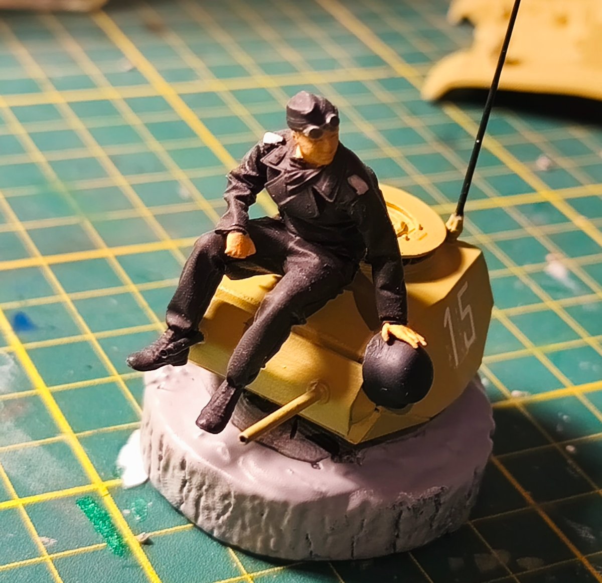

Już zmieniać kolorów trzonków nie będę.
Tutaj załoga dostała wysokiej jakości sprzęt jako prezent.
Do wieży dołożyłem antenę Panzer Art.
Wizjery zaznaczyłem tenenebreus grey.
Jedna z kalek się wybrzuszyła 😕
Mam nadzieję, że najmocniejszy płyn kalek to spłaszczy.

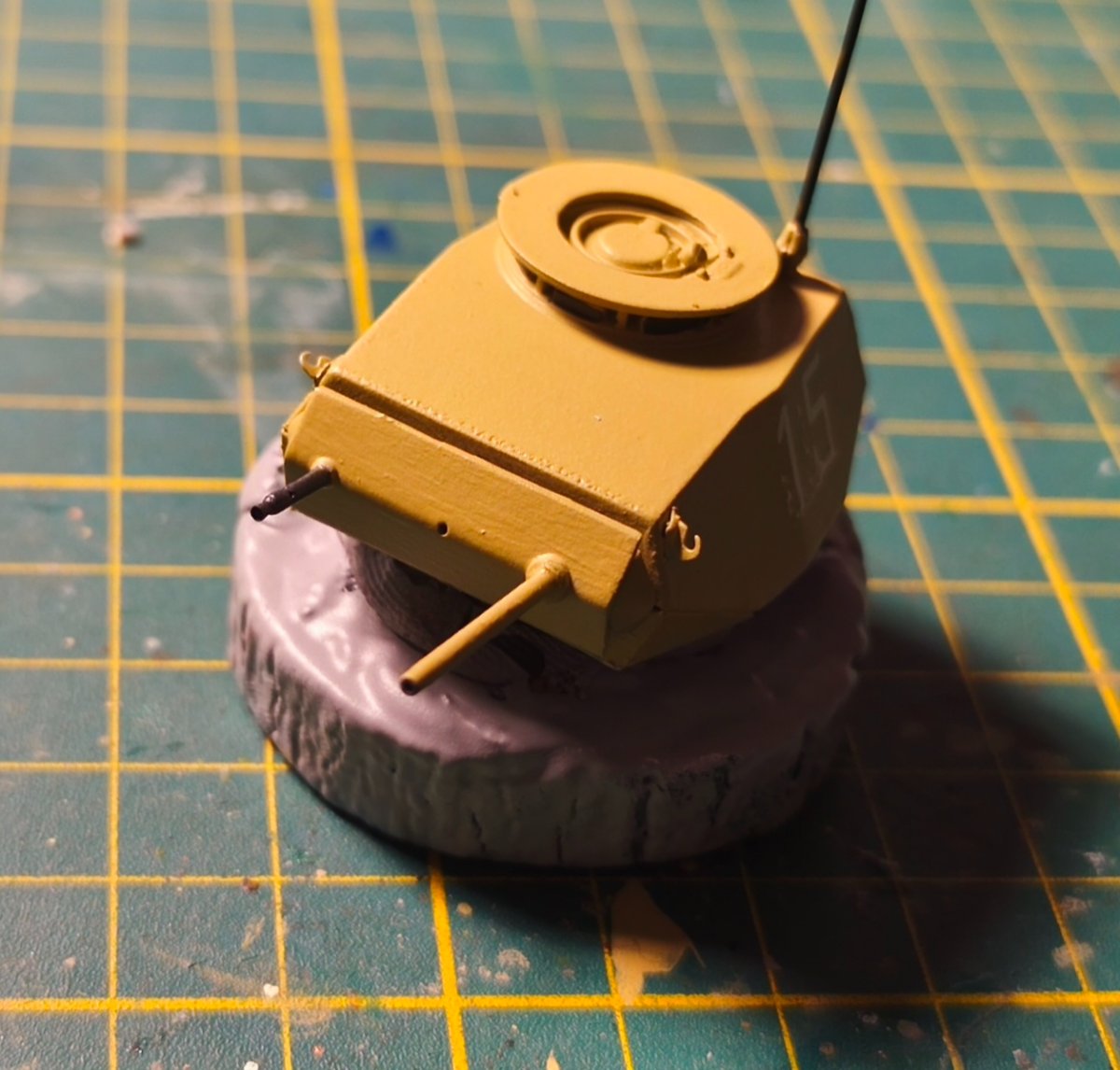

47 minut temu, Patafian napisał:
Niestety haki też przyklejone odwrotnie...
Wiem że to podstawa trzymać się historii i dokładności, ale błagam. Dajcie mu już spokój z tymi hakami:)
Kolory mają dużo w związku z historią ogólnie mówiąc.
Natomiast haki to element konstrukcyjny. Haki te służyły do podnoszenia wieży i nie były ozdobą.
Trzeba trochę pomyśleć, nie spieszyć się i spokojnie działać.

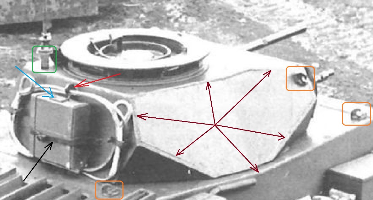

O czym myślał Autor wątku wklejając w ten sposób te haki ? Haki do mocowania lin do podnoszenia wieży.:roll:
 Doraźnie do trzymania liny co widać na fotce poniżej. To prawda te haki to dość drobny element, ale będą jeszcze mniejsze. Cała prawda to to, że są bardzo dobrze widoczne. Tak samo jak oznaczenie wieży No.15
Różnica jak dla mnie znacząca.
Dodatkowo popatrz ile detali widać na zdjęciach. :hmmm:
Strzałka kolor :
- czarny mocowanie klocka pod lewar
- niebieski - rączka klocka pod lewar
- czerwony omawiany hak z tyłu wieży
- brązowy to spawy
Prostokąt kolor :
- zielony mocowanie pod antenę - rurka z przyspawaną płytką do zamocowania anteny
- pomarańczowy - haki o których też była mowa
Dobrze widać też jak usadowiony jest właz d-cy.
Trzymam kciuki.
Krzysztof

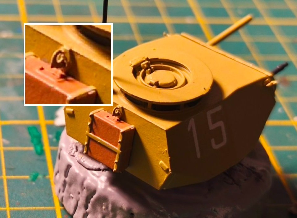

Nie wiem szczerze mówiąc. Kolejne wyjmowanie i wkładanie haków doprowadzi w końcu do tego, że będzie gorzej niż było pierwotnie i cała włożona praca pójdzie do kosza.
Nie będę szedł w hiperrealizm odtworzenia modelu. Zdjęcie pokazuje go w danym momencie w danej chwili i potem mógł już wyglądać zupełnie inaczej.
Tak 15 nie tak wyszła przyznaję bez bicia. Zapasowej nie posiadam więc zostaje.
Rady zawsze sobie cenię.
Haków nikt na odwrót by nie przyspawał bo były by bezużyteczne, prędzej można by założyć, że się "urwały" choć to chyba raczej mało prawdopodobny scenariusz.
Rykoszet ostrzał mógł do tego doprowadzić.
W raportach tego po prostu nie było.
Jak wieża załóżmy zarobiła pociskiem , ale było to tak specyficzne trafienie, że urwało tylko wspomniany hak. Jest to w jakimś stopniu prawdopodobne.

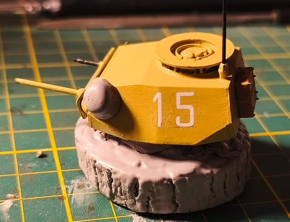

A ten jeden hak na wieży z przodu..mam go serdecznie dosyć. Zawiesze na nim hełm i będzie święty spokój.
Zawsze jakieś rozwiązanie

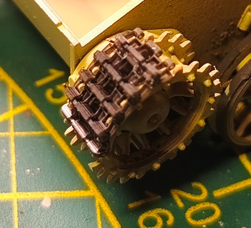

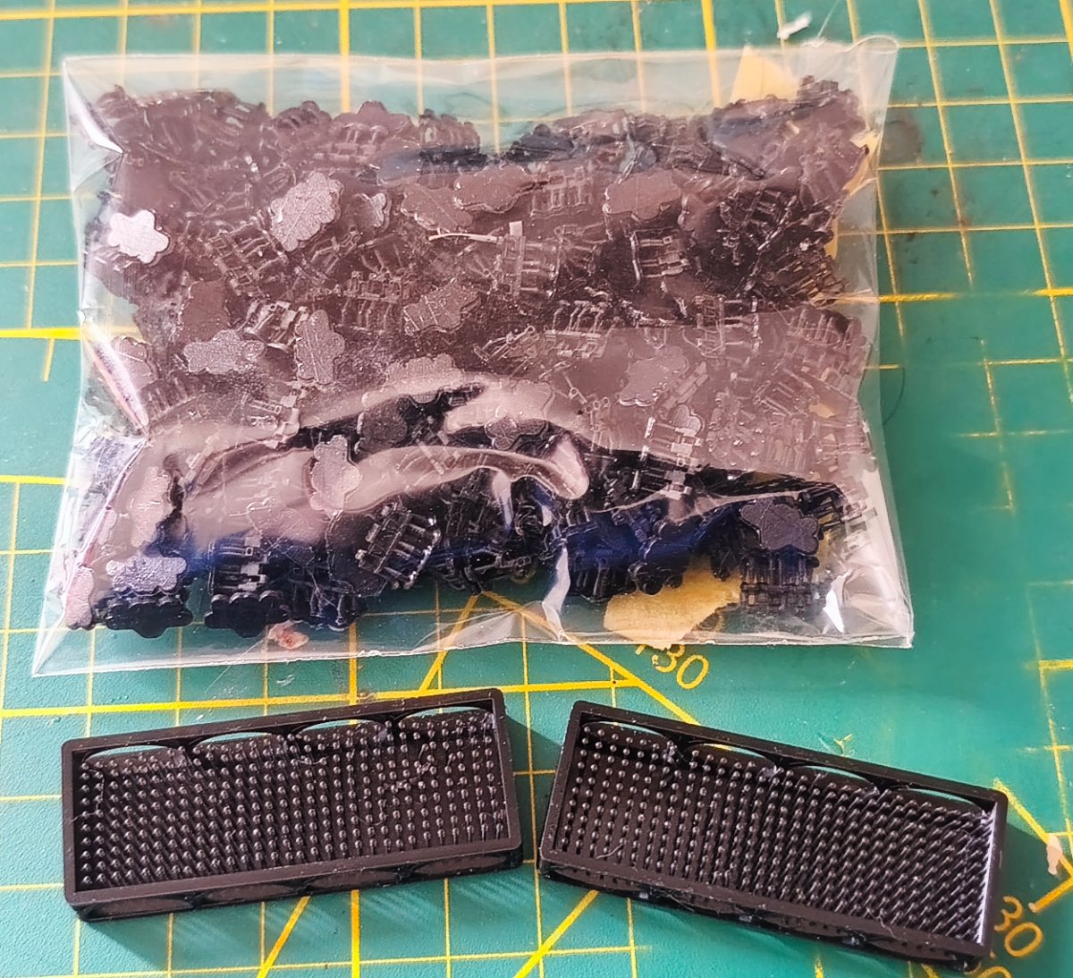

Nie ma ani siły ani ochoty pierniczyć się z upierdliwym hakiem, który HB zdecydował się zrobić w formie blaszki fototrawionej co dla mnie jest debilizmem.
Montowałem znacznie mniejsze ustrojstwa w 1/72 wykonane w plastyku.
Nie będę dorabiał spawów, może to i jest i standard, ale nie buduję eksponatu do muzeum tylko dla przyjemności na półeczkę.
Załogi na postoju owszem wieszały sobie hełmy na tych hakach, choćby na pasku - i tu mówię nie będę go dorabiał. Nie mam na tyle dobrego wzroku, żeby to robić.
Ogólna bryła modelu się zgadza. Błędy własne widzę przyznaję.
A nie będę enty raz wydłubywać haka, bo w końcu uszkodze wieżę tak, że poleci do kosza.
Hełm to w moim odczuciu nie jest nakrywanie problemu tylko rozwiązanie jakie mogło zaistnieć w rzeczywistości.
W moim odczuciu głowę schowałbym gdybym zlał ten hak i go wywalił w diabły
HB w tym modelu skopał całkowicie gąsienice i to jest potwierdzane na wielu forach. Główne uzbrojenie to jawna kpina. Prosto z pudła to żart. Nowe uzbrojenie to już 75 procent wartości modelu. Gąsienice albo friule dwa razy droższe od modelu i na szczęście jest jeden plik STL za 2 dychy.

A hełm będzie taki.
Pozdrawiam.
56 minut temu, nowicjusz2001 napisał:
No i na moje problem rozwiązany.
Ładna figurka. Weź mu jakieś oczy i usta dorób żeby nie wyglądał jak no-name:)

Poszukałem co Hobby Boss wymyślił z tymi hakami bo tak na to narzekałeś.
No i moim zdaniem nie przekombinowali - po prostu trzeba dobrze wkleić te elementy w plastik.

A co do spawów tu akurat HB jest zrobił więc nie będę ich przerabiał .
Tak Masz rację są, tylko jakiej jakości. Jeśli ich jakość Ci odpowiada to OK.
Jak pisałem nie mam tego modelu i oceniam to co widzę.
Na koniec dodam że kalka na wieży z lewej strony lekko się zmarszczyła i nie do końca "leży".
Krzysztof
Nadal uważam, że haki są pomyłką w wydaniu HB i niepotrzebnym elementem w blaszkach. Sztuka dla sztuki, która nic nie wnosi. Dla mnie ten element powinien być w plastyku.
Nie mam obowiązku przerabiać spawów jeżeli dla mnie jest to wystarczająca jakość.
Gąsienice są skopane co potwierdzają inni budujący model oraz sam HB wypuszczający zestaw poprawkowy.
