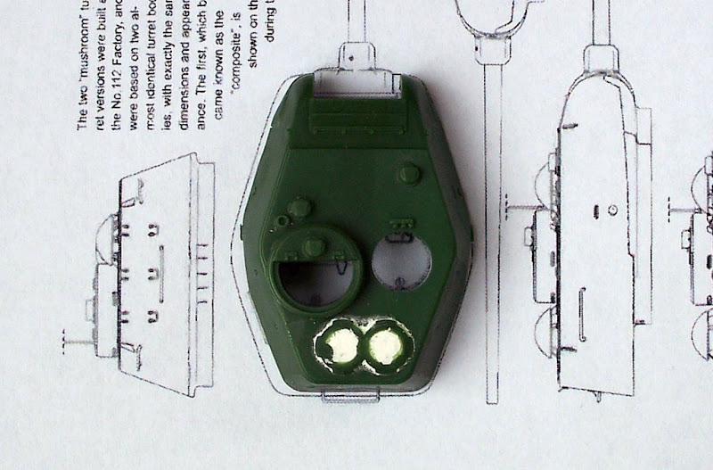

TankRed1070 Napisano 21 Stycznia 2009 Autor Napisano 21 Stycznia 2009 Wow! Parę dni człowiek nie zagląda a tu taka dyskusja! No no super! Modelarz - dzieki za zwrócenie uwagi na uchwyty. Fakt: do tej pory ich nie zauważyłem. Odnośnie przeróbki wieży: początkowo nie miałem żadnych rysunków i trochę chciałem iść na skróty i zakupiłem to: MR MODELS: T-34/85 Model 1945 turret (REVELL) za 16 euro Spodobało mi się bo włazy otwarte z możliwością wydrążenia wgłąb, odlewane pokrywy wszystkich 3 włazów i lufa. Po wstępnych oględzinach stwierdziłem że jest to totalny badziew! Wieża ma totalnie skopany przód i nie przypomina żadnego znanego modelu (w międzyczasie zdobyłem parę książek i mam porządne rzuty). Poza tym "grzybki też mają zły kształt! Ten odlewek jest praktycznie do wywalenia i wychodzi, że zabuliłem 16 euro za metalową lufkę bo te włazy (z wyjątkiem kierowcy) nie są w niczym lepsze od revellowskich. Cóż człowiek uczy się na błędach co czasem boli..... Ostatecznie: wieża odlewana pójdzie do śmietnika a ja zabieram się za przerabianie revell-owskiej. Nie będzie to specjalnie trudne bo obie miały te same wymiary. Czyli: przeróbka tyłu + dorobienie grzybków Dzięki za zdjęcia: tych nie miałem. Polecam za to tę stronkę, gdzie Chorwaci zrobili dokładną analizę tych pojazdów: http://www.hrcappuccino.org/articles/misc/VerzijeT-34.htm Prace: na razie stoją beznadziejnie w miejscu. Ale jak napisał JARD: bez pracy nie byłoby modelarstwa. Pozdrawiam Cytuj
Modelarz Napisano 22 Stycznia 2009 Napisano 22 Stycznia 2009 Dzięki Ci wielkie TankRedzie za ten link ! Wiele pokazanych tam zdjęć mam ale nie miałem pojęcia skąd one są. To jest coś czego od bardzo dawna szukałem ! Jak chcesz wydać następną kasę to możesz kupić jeszcze wieżę Armo Mam jedna prośbę: pokazałbyś zbliżenia tej wieży z Mr Models ? Poza tym zaczęły mi chodzić po głowie te grzybki. Mi się wydaje, że wentylatory nie są grzybkami. Grzybkiem jest sama wieża - spójrz na plany od przodu, najlepiej porównaj ją z frontem wieży z fabryki 183 (Revell). Mi się wydaje, że Revella musiałbyś na dole poszerzyć, samo załatanie tych spłaszczeń po bokach nie wystarczy. Proponowałbym walczyć z Mr Models (jeśli ma poprawny kształt). Dobra, koniec moich teorii, TankRedzie - praktykuj ! Cytuj

TankRed1070 Napisano 22 Stycznia 2009 Autor Napisano 22 Stycznia 2009 Ale, morał z tego taki, że TankRed będzie musiał trzymać się fotki konkretnego wozu. Za to bogactwo form lubię T 34 i Shermany. Właśnie tak. To ma być konkretnie TEN pojazd. Chcieliście dokładnej analizy tej zywicznej wieży. A więc proszę bardzo: 1. Widok ogólny - porównanie z Revell-em (troszkę już pociętym niestety) A teraz porównanie obu z przeskalowanymi do 1/72 rzutami. Źródło: Michulec R., Zientarzewski M., "T-34 Mityczna broń" t.1 Z porównań wnioskuję że: 1. Przód żywicznej jest za wąski - za mocno ścieniony od dołu 2. Górna płyta jest za krótka 3. "grzybki" wentylarotów mają zły kształt, są za wysokie, za duże i nie w tych miejscach 4. Wieżyczka dowódcy jest za wysoka 5. Peryskopy: chyba powinny być nowego typu (??) A tak się przedstawia porównanie Revell-owskiej z "grzybkową": Grzybkowa jest jednak ciut szersza i dłuższa. Damy radę! A tu skromne postępy prac poczynione w czasie tych 2 godzin jakie udało mi się wyrwać na modelowanie. Dostawiłem fotele: Miałem je zrobić z plastiku ale po namysle doszedłem, że wnętrze kadłuba prawie nie będzie widoczne i nie warto. Za to obiecuję "poszaleć" nieco we wnętrzu wieży, które będzie lepiej eksponowane przez dwa otwarte włazy. Pozdrawiam i dziękuję za dyskusję i uwagi! Cytuj
