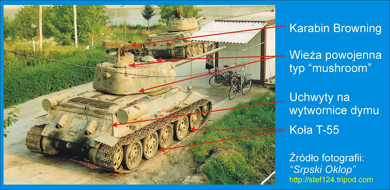

TankRed1070 Napisano 2 Stycznia 2009 Napisano 2 Stycznia 2009 (edytowane) Witam, Parę dni temu wspominałem, że "Zemsta Faraona" ma braciszka. Skoro i tak go robię postanowiłem podzielić się doświadczeniami. A więc do rzeczy: Tematem będzie jedno z ostatnich (chyba) przypadków użycia bojowego T-34. Miejsce akcji: Bośnia, siły Serbów bośniackich (Vojska Republike Srpske). Konkretnie ma to beyć TEN czołg: żródło: Srpski Oklop (http://stef124.tripod.com) Za najlepiej pasująy zestaw (z uwagi na koła) uznałem Revell-a: Uzupełniony blachami Part-a, Eduard-a, liną Eureka i innymi akcesoriami. Wykorzystam też elementy z zestawu SU-100 Dragona. Jeśli przyjżeć się dokładniej widać, że koniecznych będzie nieco przeróbek: Koła T-55 wykorzystam z zestawu ACE. A oto parę fotek z postępów prac: 1. Psucie kadłuba. Będą siatki, uchylona pokrywa silnika, blaszane błotniki i oczywiście otware włazy: Montaż blach Eduard-a do wnętrza kadłuba. W sumie to te blachy niewiele mają wspólnego z rzeczywistością ale niech tam, przez te małe włazy i tak niewiele będzie widać: I na koniec zdjecie z "Fabryki Teciaków": Pozdrawiam Pomyślności w Nowym Roku! Edytowane 2 Stycznia 2009 przez Gość Cytuj

JŚ Napisano 2 Stycznia 2009 Napisano 2 Stycznia 2009 TankRed1070 Z czystej ciekawości, wiesz może kiedy ta fotografia została wykonana, w jakich mniej więcej latach?? Dziękuję. Cytuj
TankRed1070 Napisano 2 Stycznia 2009 Autor Napisano 2 Stycznia 2009 TankRed1070 Z czystej ciekawości, wiesz może kiedy ta fotografia została wykonana, w jakich mniej więcej latach?? Dziękuję. W latach 1992-1995. Od jakiegoś już czasu usiłuję dowiedzieć się dokładniej gdzie i kiedy zostało zrobione. Na razie bez rezultatu. T-34/85 były wykorzystywane jako ruchoma artyleria do walki z piechotą. Jako broń defensywna były używane jako wsparcie (również psychologiczne) w odpieraniu ataków chorwackich i muzułmańskich. Po kilka wozów było "przydzielonych" do obrony zagrożonych miejscowości (np. Brcko - dyżurne 4) a reszta była ruchoma przerzucana jako doraźne wsparcie. Nie była to broń jakoś specjalnie skuteczna (większość czołgów została zniszczona) ale tam walczono czym się dało wyciągając nawet czołgi z muzeów. Jak się czegoś dowiem to dam znać. Pozdrowienia! Cytuj

PiterATS Napisano 6 Stycznia 2009 Napisano 6 Stycznia 2009 Bardzo fajny temat, ale chyba przeoczyłeś dwa ważne detale z tyłu kadłuba. Na tylnej dolnej płycie kadłuba widać, że po środku jest dodatkowy hak. Ponadto czołg na zdjęciu ma szerokie zawiasy tylnej, otwieranej płyty, charakterystyczne dla fabryki nr.112. W Twoim modelu widać natomiast wąskie zawiasy, więc to też musisz poprawić Cytuj
TankRed1070 Napisano 6 Stycznia 2009 Autor Napisano 6 Stycznia 2009 PiterATS Dobrze, że zwróciłeś mi na to uwagę. Masz rację. Oczywiście poprawię te detale zwłaszcza, że jak widać jestem etapie odcinania tego co się nie nadaje. Dzięki! Pozdrawiam Cytuj

Modelarz Napisano 21 Stycznia 2009 Napisano 21 Stycznia 2009 Ja swoje 3 grosze dorzucam: Zwróć uwagę na te uchwyty z tyłu wieży. Większość modeli (w 1:72) bałkańskich T-34/85 jakie widziałem ich niestety nie miała. To chyba była lokalna modyfikacja, wszystkie tety mają takie uchwyty. (powyższą fotkę dostałem od Johana Lexella z Bison Decals) Jestem bardzo zainteresowany Twoim projektem bo sam mam rozgrzebanego podobnego T-34, z tym że mój będzie bośniacki, z wieżą "standardową" od Revella. Jakoś w marcu powinien już być gotowy do malowania to się pochwalę. Tymczasem trzymam kciuki, TankRedzie, jestem ciekaw w jaki sposób przerobisz tą wieżę na "grzybkową". Atrakcyjnie, jak dla mnie, wyglądają polskie kaczory z pełnym pakietem ABC, przygotowane do forsowania przeszkody wodnej po dnie. Ba ! A w Mitycznej Broni są nawet zdjęcia kaczorów (lub "grzybkowych") w trójbarwnym malowaniu - o ile mnie pamieć nie myli. Cytuj
PiterATS Napisano 21 Stycznia 2009 Napisano 21 Stycznia 2009 Ja swoje 3 grosze dorzucam: Zwróć uwagę na te uchwyty z tyłu wieży. Większość modeli bałkańskich T-34/85 jakie widziałem ich niestety nie miała. Jestem bardzo zainteresowany Twoim projektem bo sam mam rozgrzebanego podobnego T-34, z tym że mój będzie bośniacki, z wieżą "standardową" od Revella. Jakoś w marcu powinien już być gotowy do malowania to się pochwalę. Tymczasem trzymam kciuki, TankRedzie, jestem ciekaw w jaki sposób przerobisz tą wieżę na "grzybkową". Atrakcyjnie, jak dla mnie, wyglądają polskie kaczory z pełnym pakietem ABC, przygotowane do forsowania przeszkody wodnej po dnie. Ba ! A w Mitycznej Broni są nawet zdjęcia kaczorów (lub "grzybkowych") w trójbarwnym malowaniu - o ile mnie pamieć nie myli. No to chyba źle dorzuciłeś, bo to zupełnie inny czołg, niż na zdjęciach z początku relacji. Na twoim zdjęciu czołg nie posiada środkowego, tylnego haka, zawiasy tylnej płyty kadłuba są wąskie, a nie szerokie i wieża nie posiada grzybkowych osłon wentylatorów, tylko zwykłe, zdwojone w jej tyle. Jest to zupełnie inny T-34, niż ten, jaki chce odwzorować TankRed. Cytuj
Modelarz Napisano 21 Stycznia 2009 Napisano 21 Stycznia 2009 Zgadza się, to inny czołg, ale nie zmienia to faktu, że takie uchwyty są na wszystkich T-34/85, na tym serbskim z początku relacji również. Wrzuciłem akurat tą fotkę bo na niej najlepiej je widać. Taki przykład. Cytuj
PiterATS Napisano 21 Stycznia 2009 Napisano 21 Stycznia 2009 Ja jakoś tych uchwytów na pierwszych zdjęciach w relacji nie widzę, choć do tej pory wydawało mi się, że mam dobry wzrok. Pozostaje mi wierzyć Tobie na słowo Cytuj
PiterATS Napisano 21 Stycznia 2009 Napisano 21 Stycznia 2009 No rzeczywiście są, teraz je widzę Cytuj
