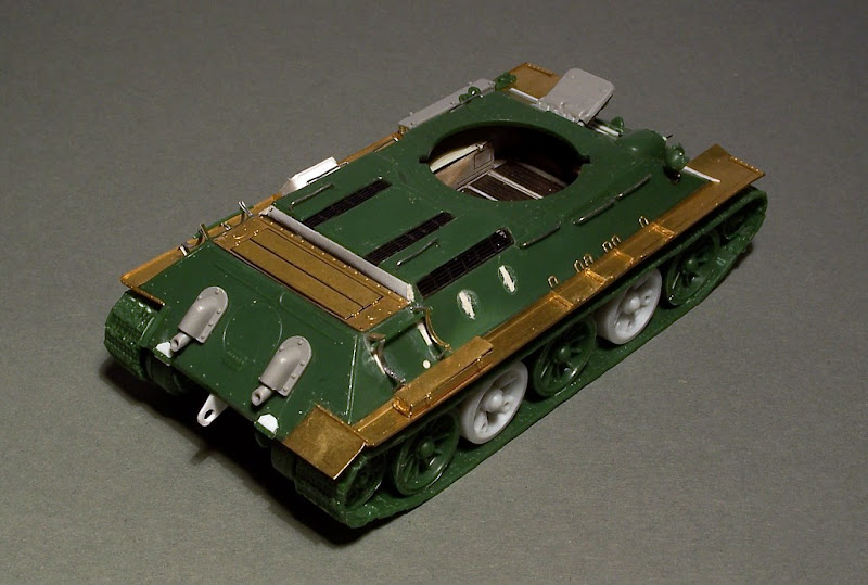

Sądząc po kolorze - blaszki z Eduarda?
Tak. Bardzo ładne i dobrze spasowane. Poza tym sensownie zaprojektowane. Wnętrze mocno uproszczone (kadłub) ale po złożeniu nieźle się prezentuje.
Znacznie gorzej na ich tle wypada Part. Tak jak do T-55 były świetne tak T-34 to kicha. Nie najlepiej u nich ze spasowaniem (np. za długie błotniki, za mała obręcz reflektora) a połowa części bez sensu jak np haki i poręcze dla desantu. Są też ewidentne błędy jak np. mocowania zbiorników paliwa, które nijak się mają do rzeczywistości. Jedna częśc jest wręcz niewykonalna jak np zagięcie mocowania piły.
Pozdrawiam.
