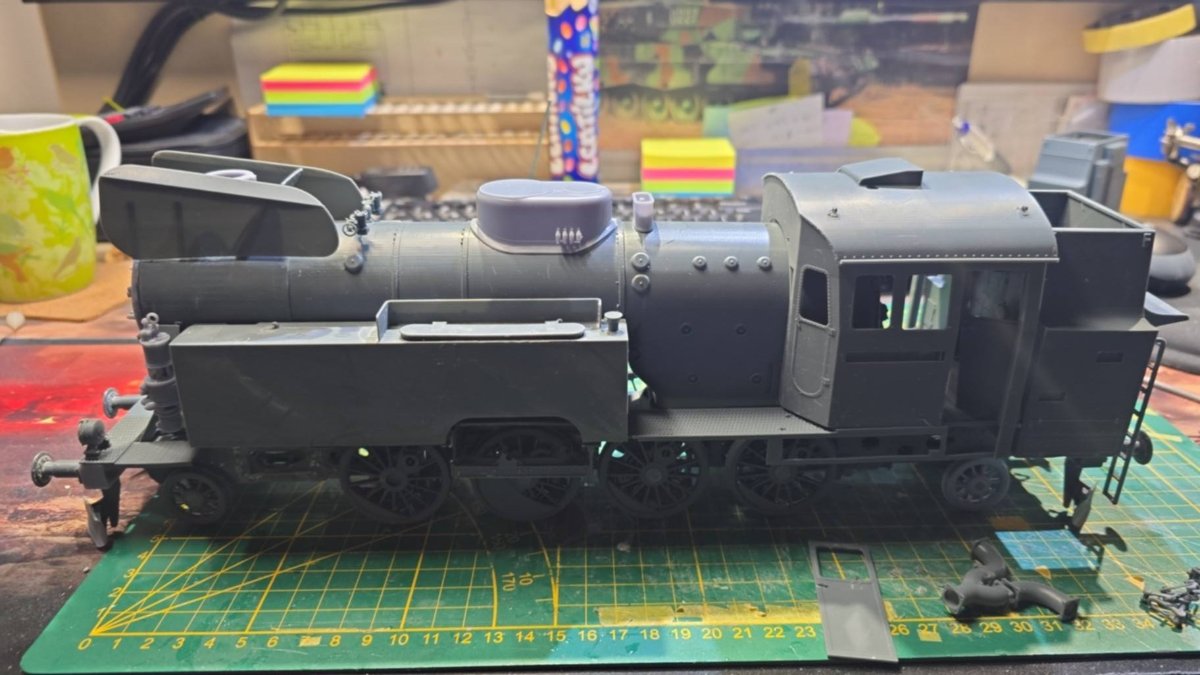

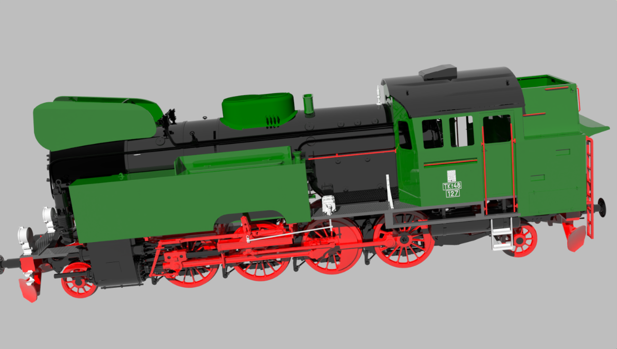

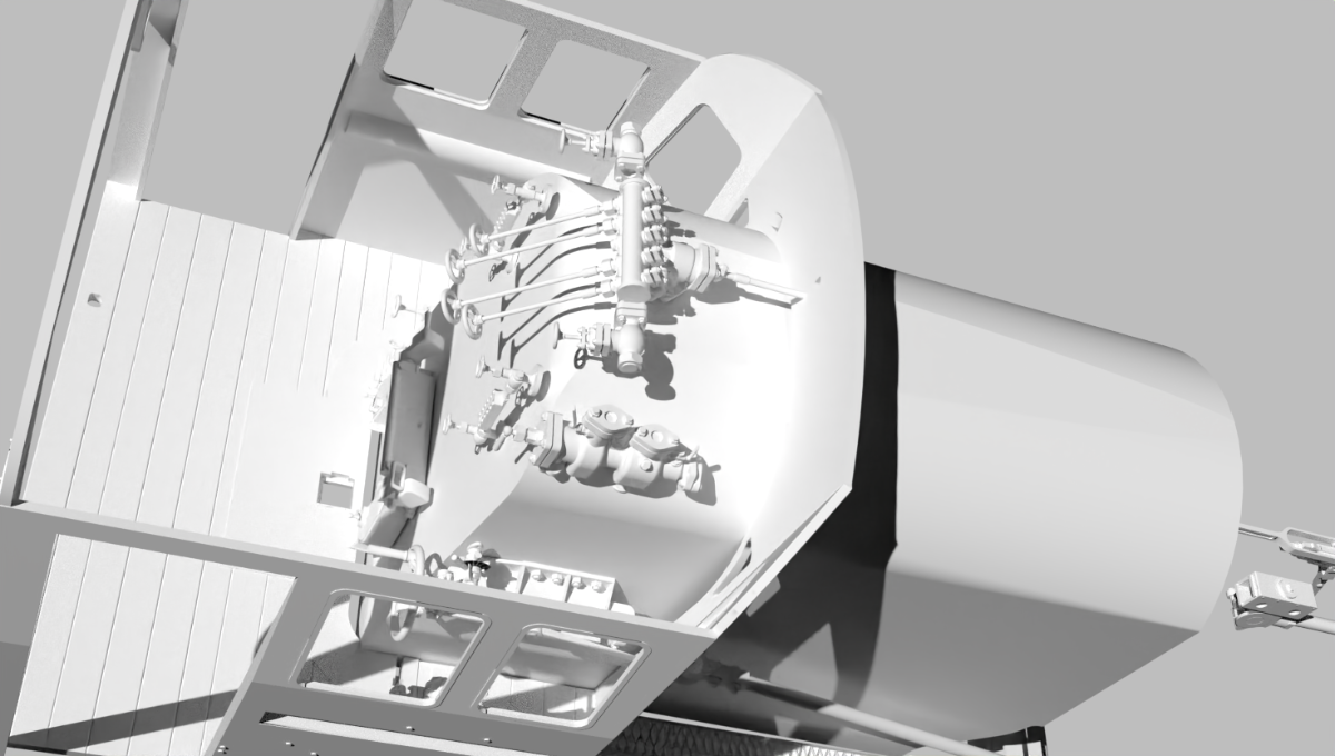

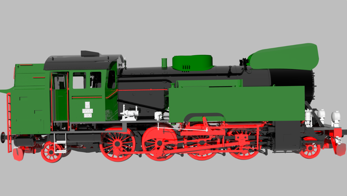

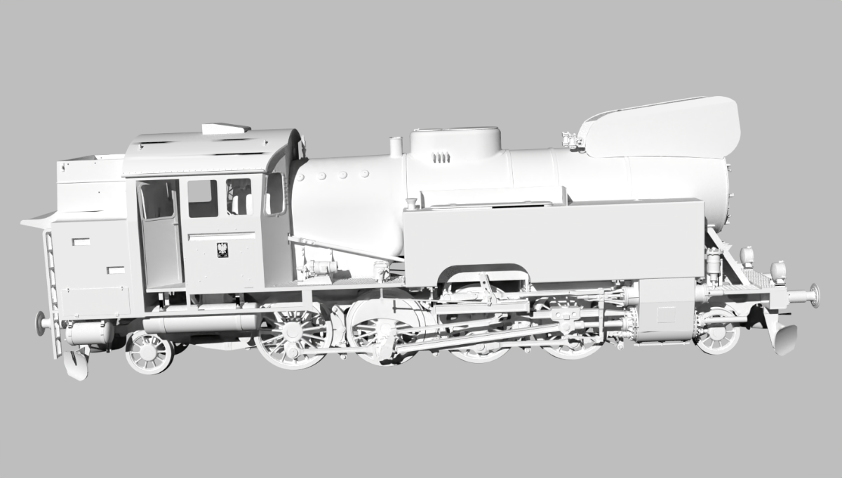

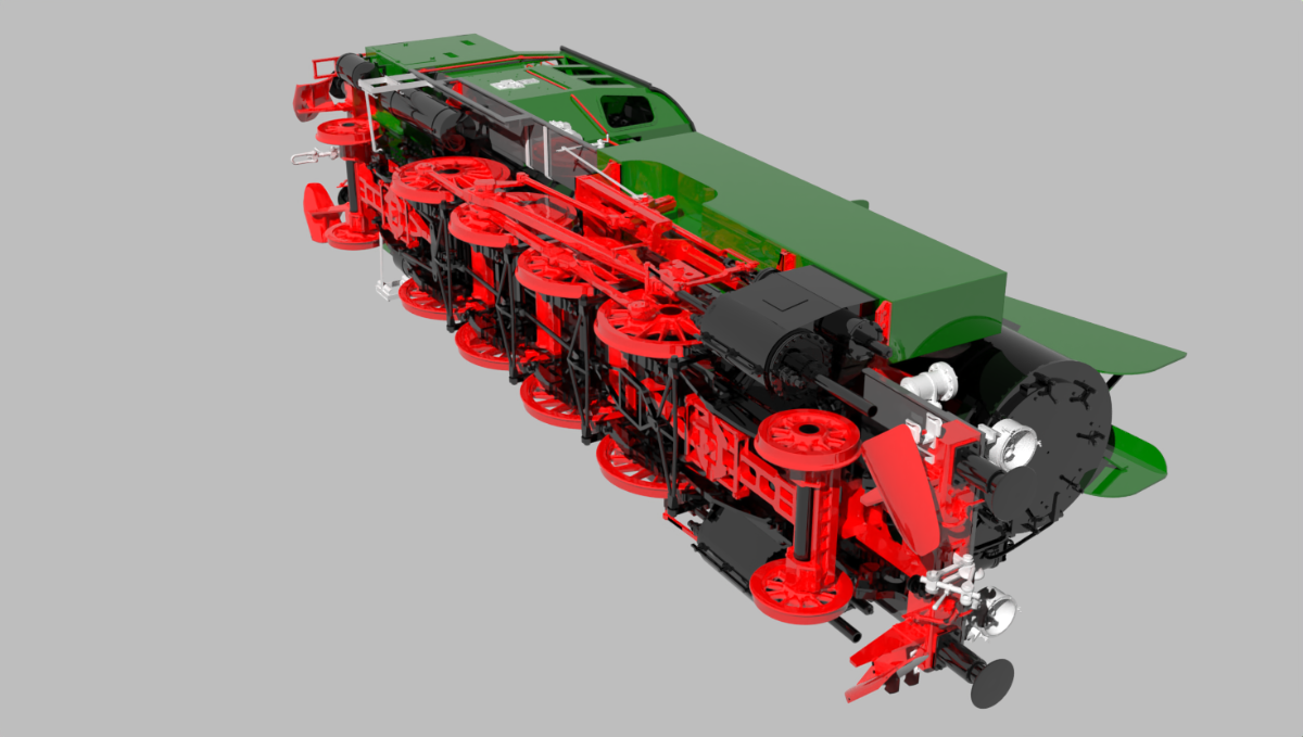

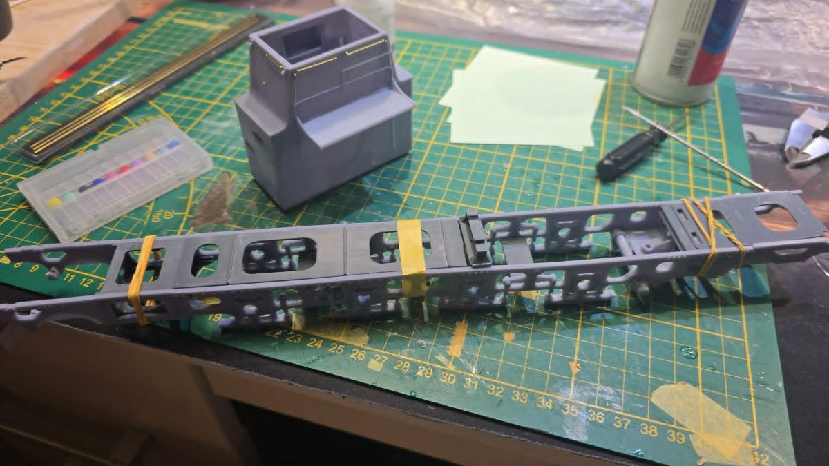

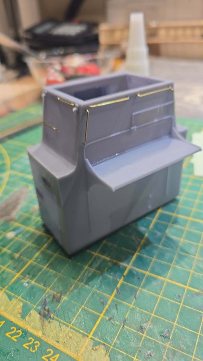

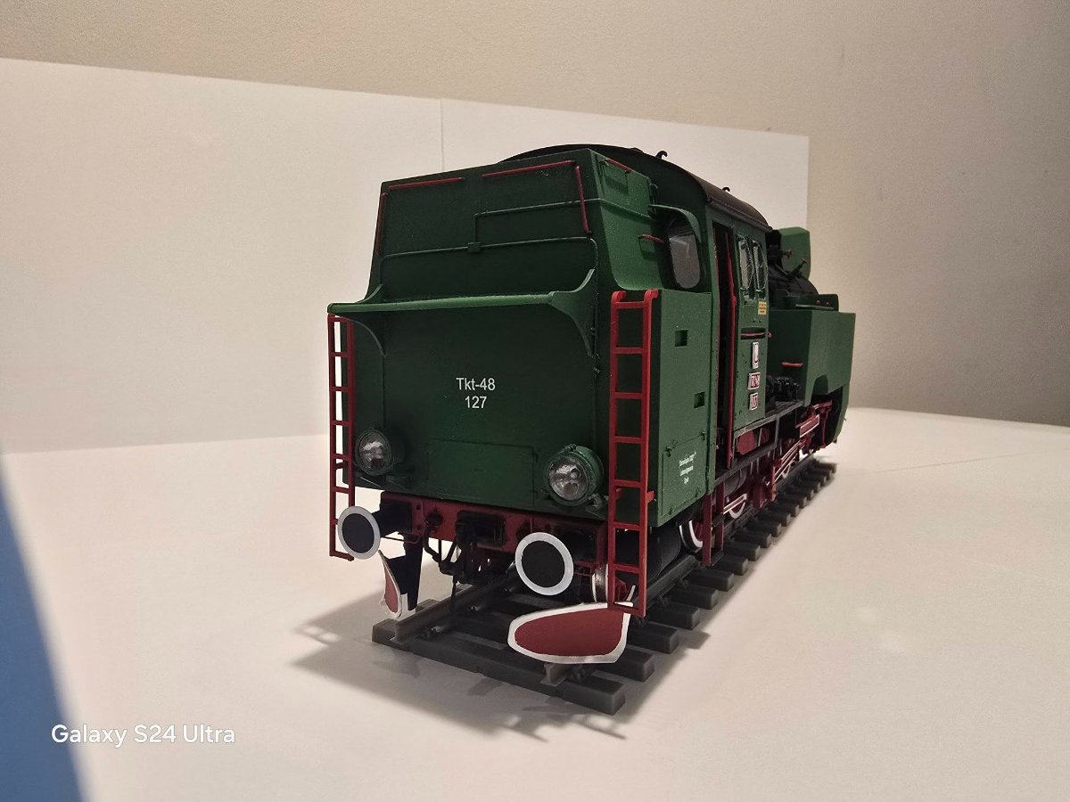

Maverick33 Napisano 19 Kwietnia Share Napisano 19 Kwietnia (edytowane) Mała zajawka tego nad czym pracowałem kilka miesięcy - czyli parowóz Tkt48 z nr 127 - czyli opolska tkatka. Model w całości do druku 3d. Skala 1:35. Aktualnie poprawiam miejsca łączenia elementów , dodaje bolce ułatwiające montaż i zastanawiam się nad blaszkami. Myślę ,że za tydzień spróbuje zrobić pierwsze wydruki. Niedługo pokażę więcej renderów modelu. Na tą chwilę model ma juz ponad 230 części. Druk całości zajmuje prawie 80 godzin ( 5 platform na M7 Pro i 2 platformy M7 MAX ) - druk w warstwie 0.02. Model testowo sklejony - teraz drukuje już sobie wersje końcową - efekty pokażę po sklejeniu i pomalowaniu. Model 3D powstał z oryginalnej dokumentacji technicznej - oczywiście przy tej skali i projektowaniu pod druk 3d niektóre elementy nie trzymaja skali - najczęściej są po prostu grubsze. Edytowane 19 Kwietnia przez Maverick33 6 Cytuj Odnośnik do komentarza Udostępnij na innych stronach More sharing options...
Krzychu0112 Napisano 19 Kwietnia Share Napisano 19 Kwietnia Jak na druk 3D to wyszła bardzo ładnie!!! Gratulacje i czekamy na efekt finalny Cytuj Odnośnik do komentarza Udostępnij na innych stronach More sharing options...
Maverick33 Napisano 19 Kwietnia Autor Share Napisano 19 Kwietnia To było na szybko sklejanie - nie bawiłem się w czystość klejenia czy obróbkę elementów - teraz będzie ładnie Cytuj Odnośnik do komentarza Udostępnij na innych stronach More sharing options...

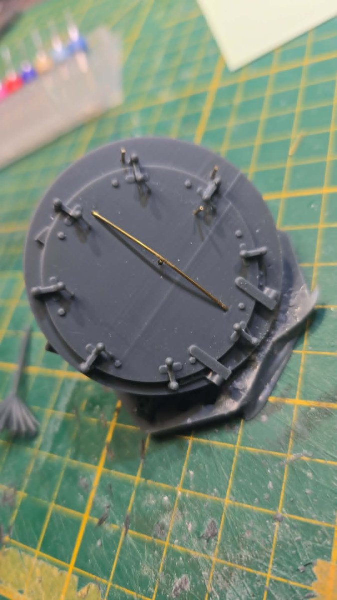

Maverick33 Napisano 2 Czerwca Autor Share Napisano 2 Czerwca Witam , po testowym sklejaniu przyszła pora po poprawkach i wydrukowaniu na sklejenie modelu na tip top Aklualnie wycinam elementy z podpór, dopasowywuje, szlifuje - następnie podkład i malowanie. 4 Cytuj Odnośnik do komentarza Udostępnij na innych stronach More sharing options...

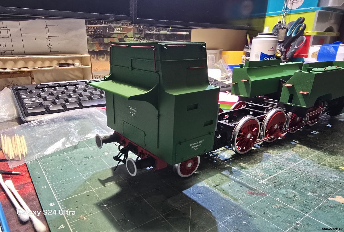

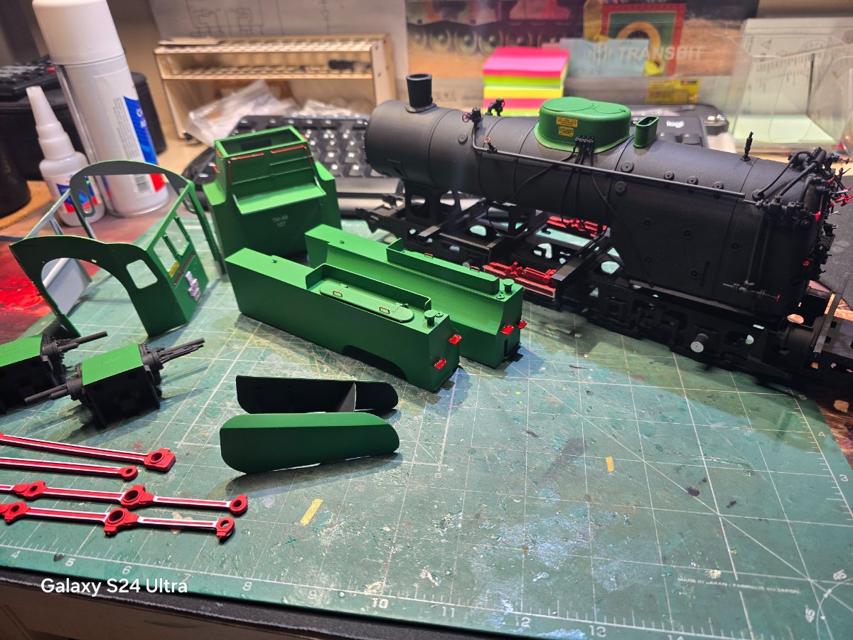

Maverick33 Napisano 11 Lipca Autor Share Napisano 11 Lipca Prace nad Tkt 48 trwają - dużo czasu zajęło mi malowanie. Teraz już powolutku bez pośpiechu składanie. Niedługo zacznę składać układ napędowy . Następne zdjęcia niedługo. 6 Cytuj Odnośnik do komentarza Udostępnij na innych stronach More sharing options...

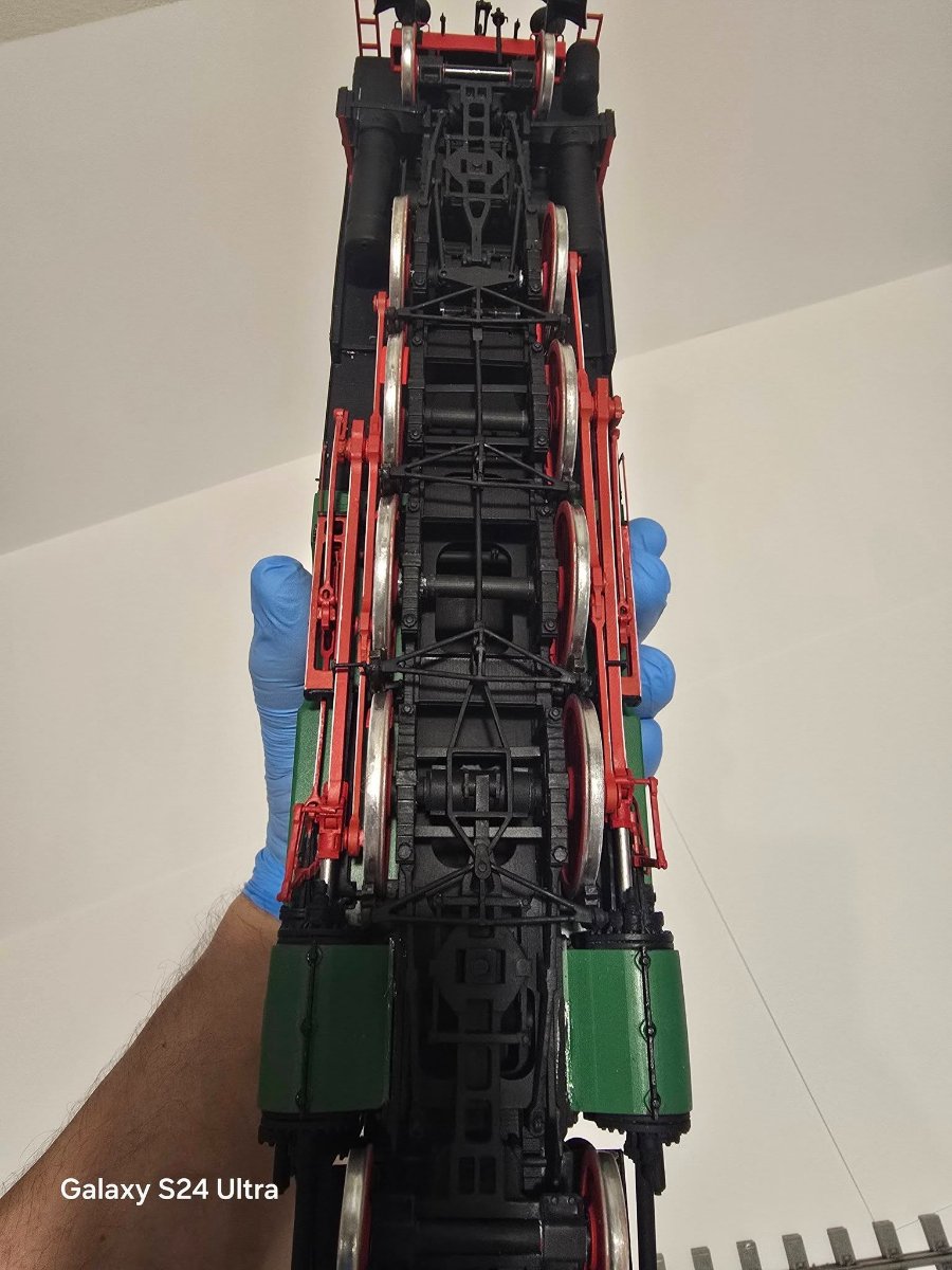

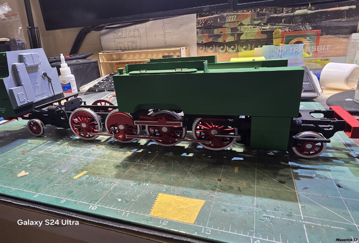

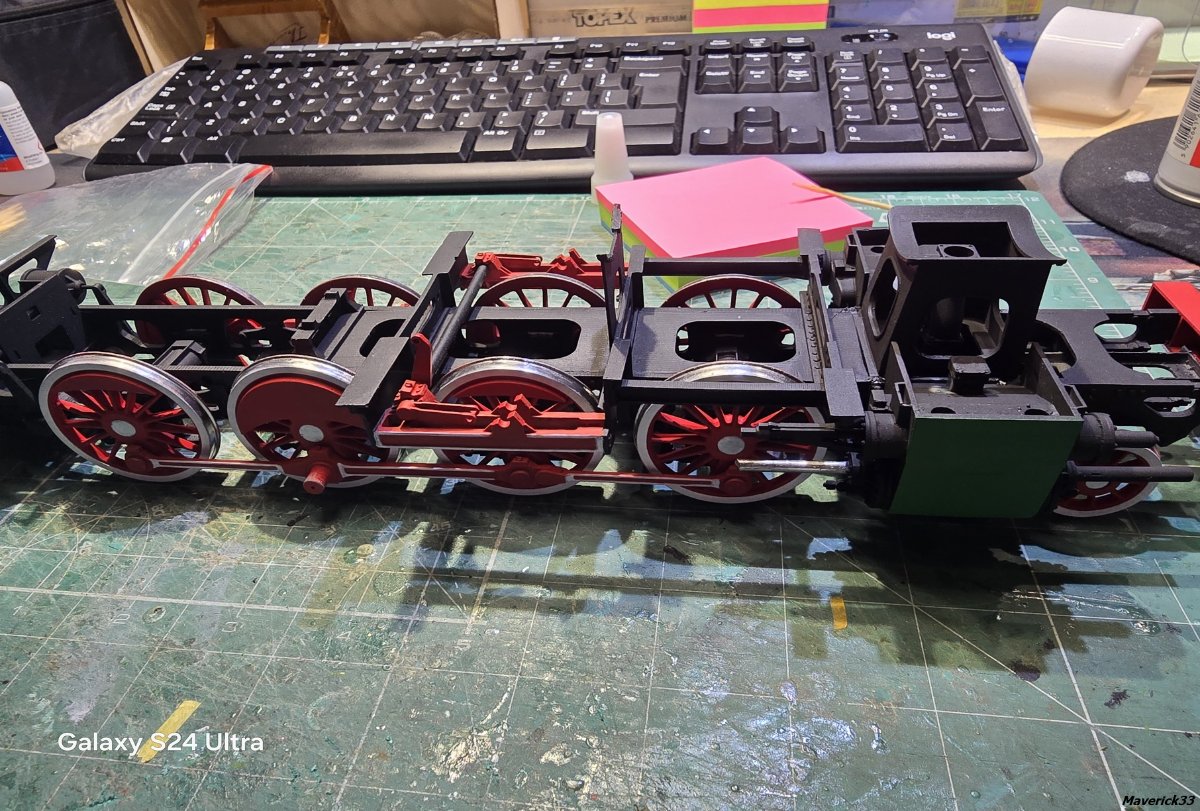

Maverick33 Napisano 12 Lipca Autor Share Napisano 12 Lipca Dalsze postępy przy budowie Tkatki. Montaż układu napędowego. Resztę elementów układu napędowego bedę montował jutro - bo farba jeszcze nie utwardzona. 1 Cytuj Odnośnik do komentarza Udostępnij na innych stronach More sharing options...

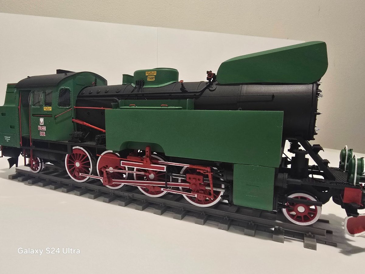

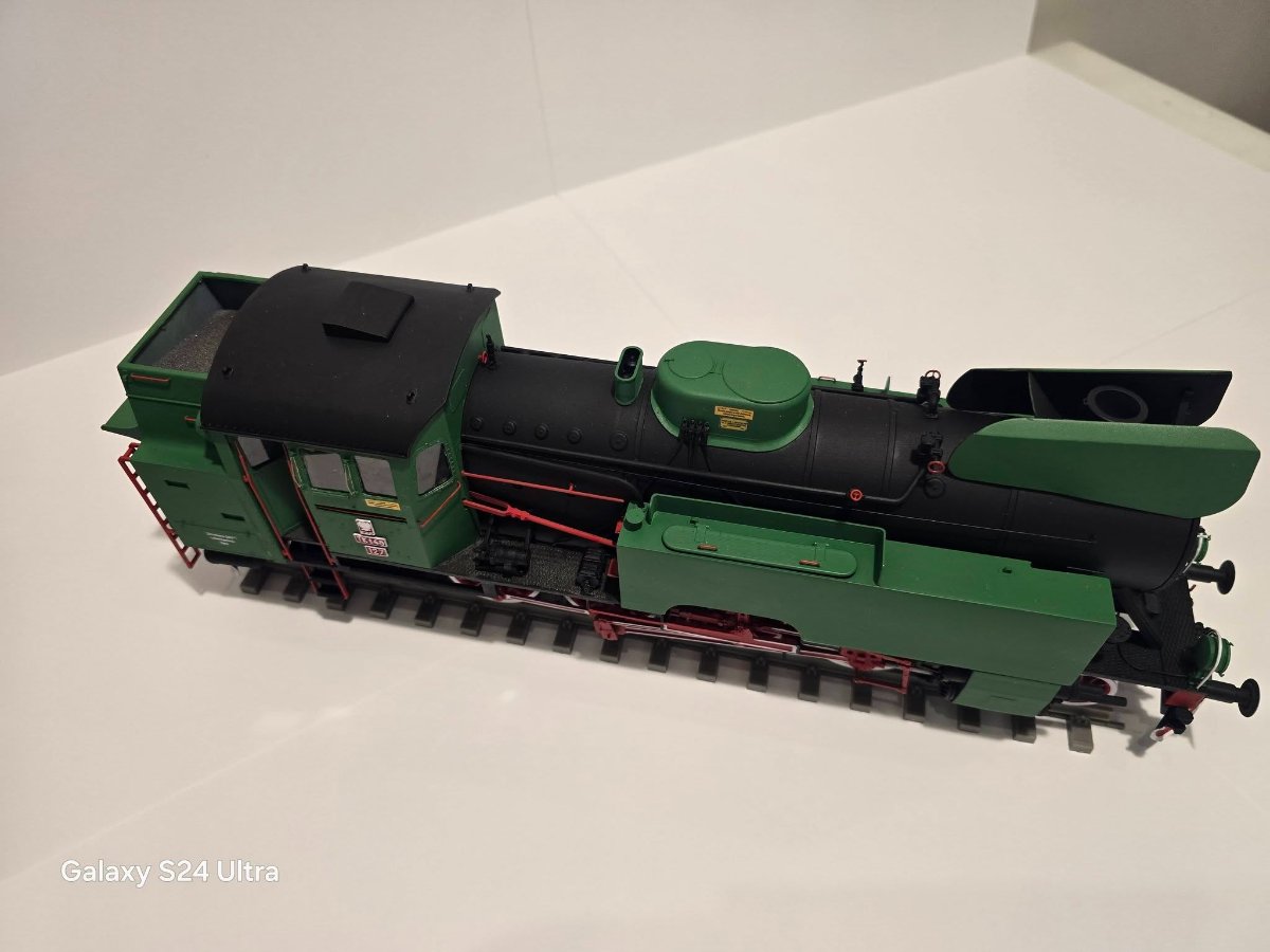

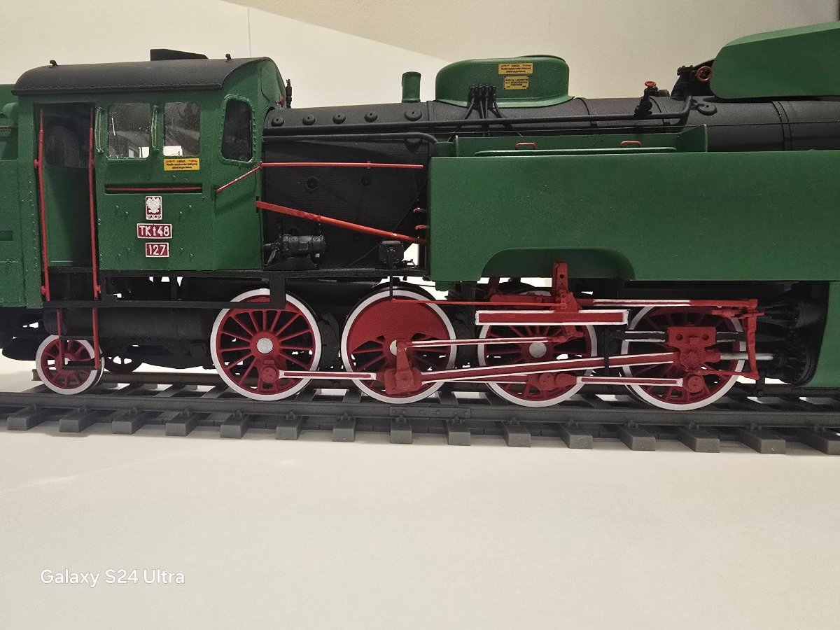

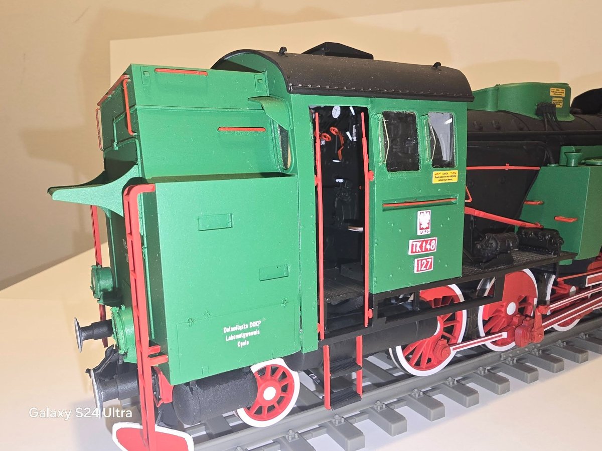

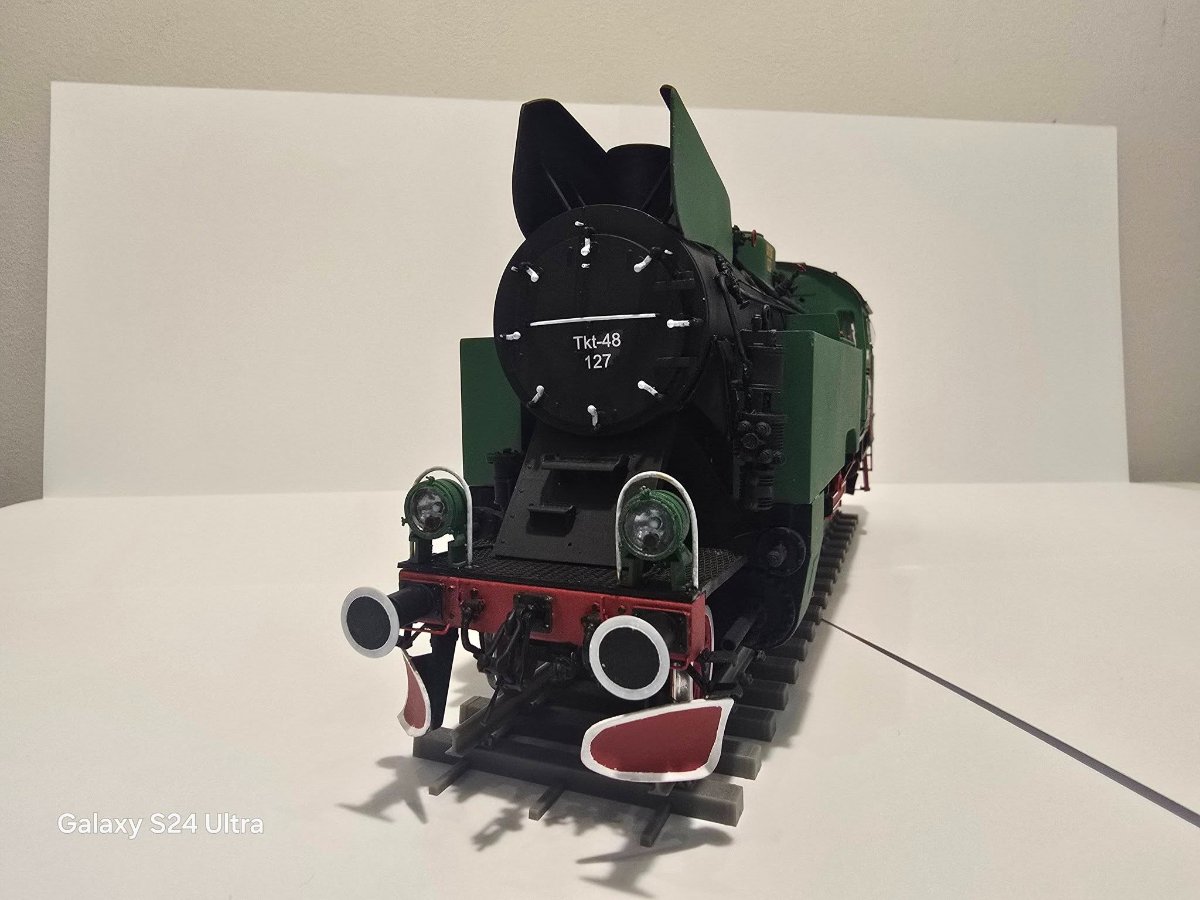

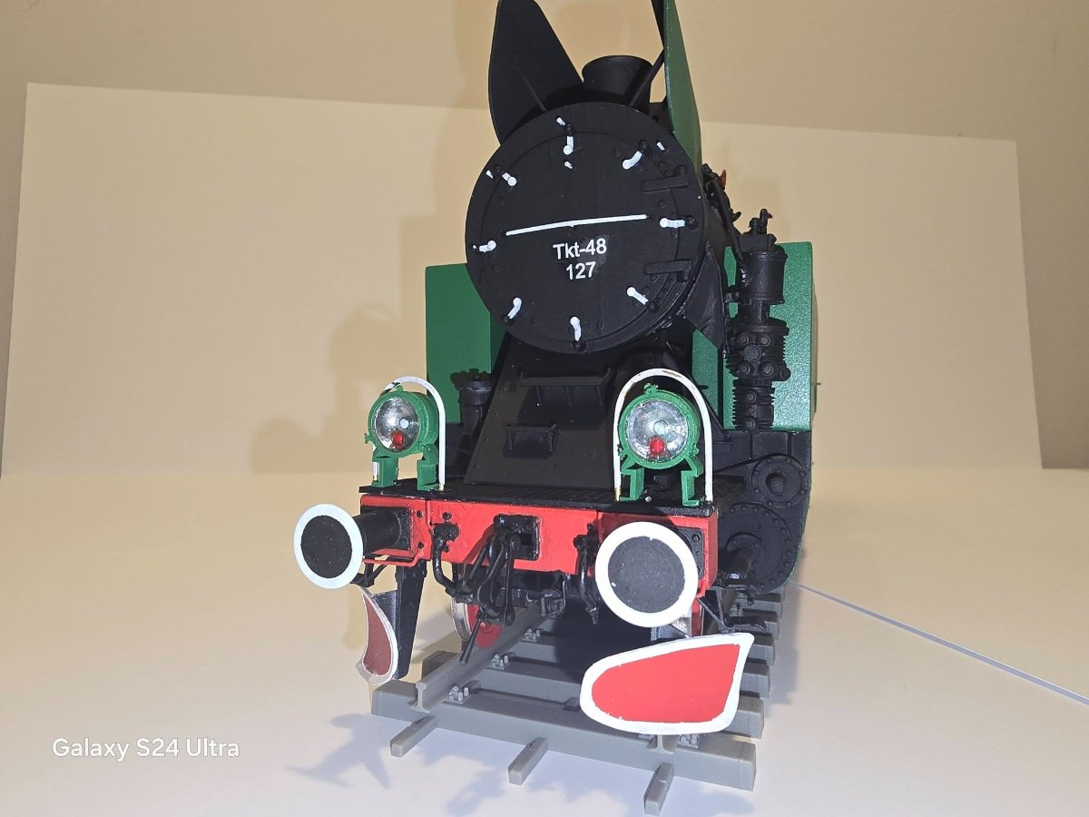

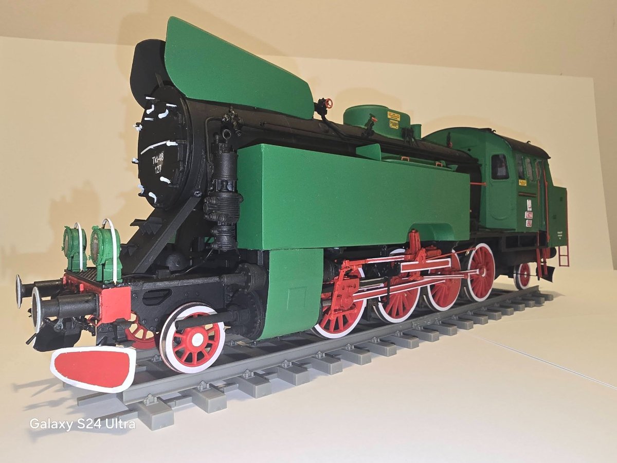

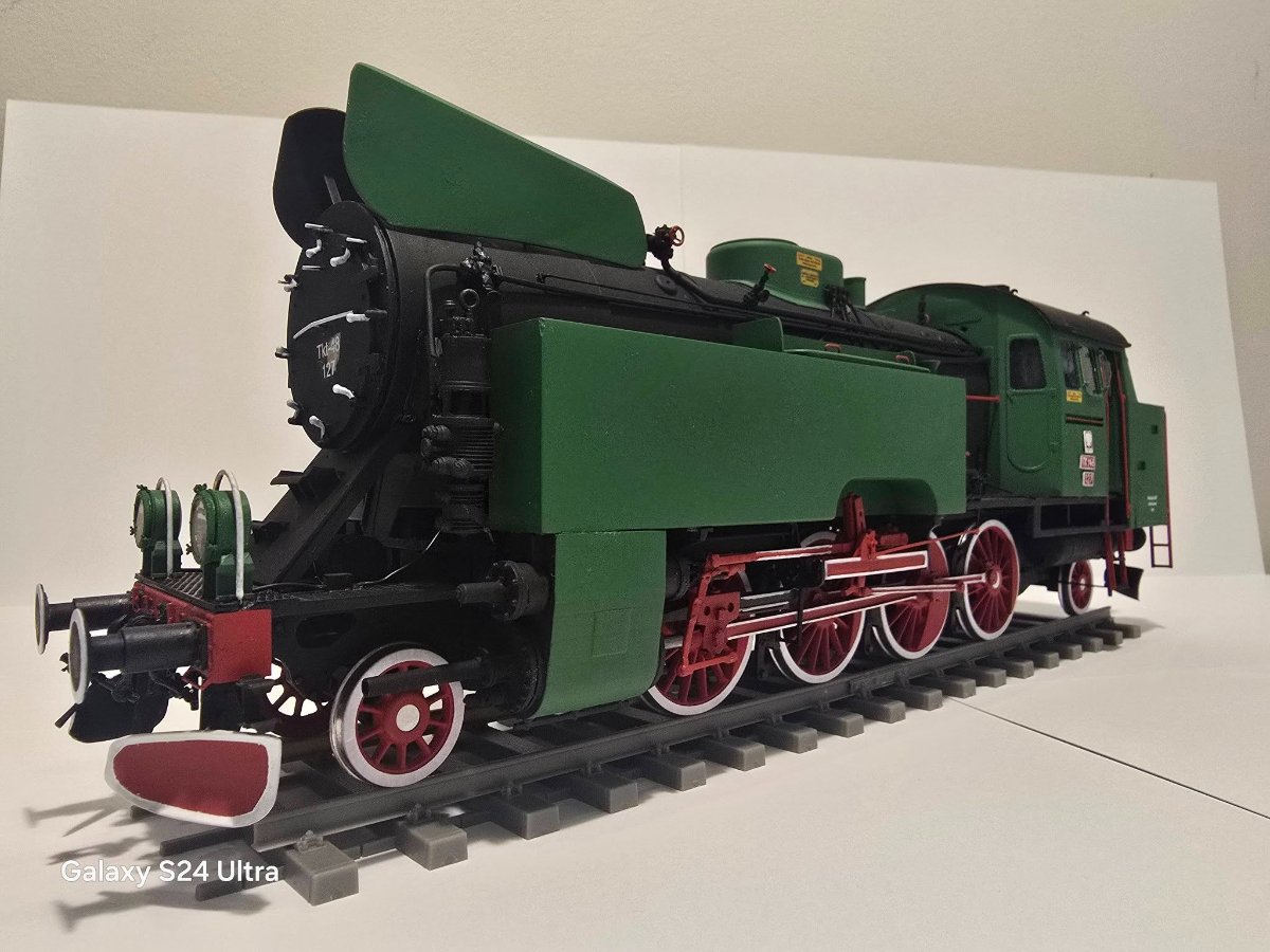

Maverick33 Napisano 23 godziny temu Autor Share Napisano 23 godziny temu Pierwsze zdjęcia modelu parowozu Tkt48-127 czyli opolskiej tkatki. Model w skali 1:35 druk 3D, projekt od 0 z dokumentacji fabrycznej. Została jeszcze do zrobienia podstawką i semafor . 5 Cytuj Odnośnik do komentarza Udostępnij na innych stronach More sharing options...
Krzychu0112 Napisano 10 godzin temu Share Napisano 10 godzin temu Modelik bardzo ładny!!! Gratuluję!!! Cytuj Odnośnik do komentarza Udostępnij na innych stronach More sharing options...
Kolekcjoner WP Napisano 9 godzin temu Share Napisano 9 godzin temu Genialny model! Jeśli chciałbyś go jakoś zwaloryzować i ubrudzić to polecam ten poradnik: Cytuj Odnośnik do komentarza Udostępnij na innych stronach More sharing options...
Maverick33 Napisano 9 godzin temu Autor Share Napisano 9 godzin temu Będzie czysty bo ma byc jak pomnik w Opolu tylko po renowacji bo ten co stoi to okaz załosny Cytuj Odnośnik do komentarza Udostępnij na innych stronach More sharing options...
