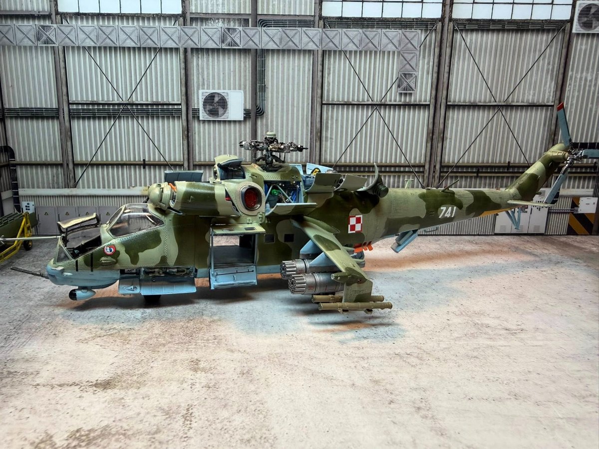

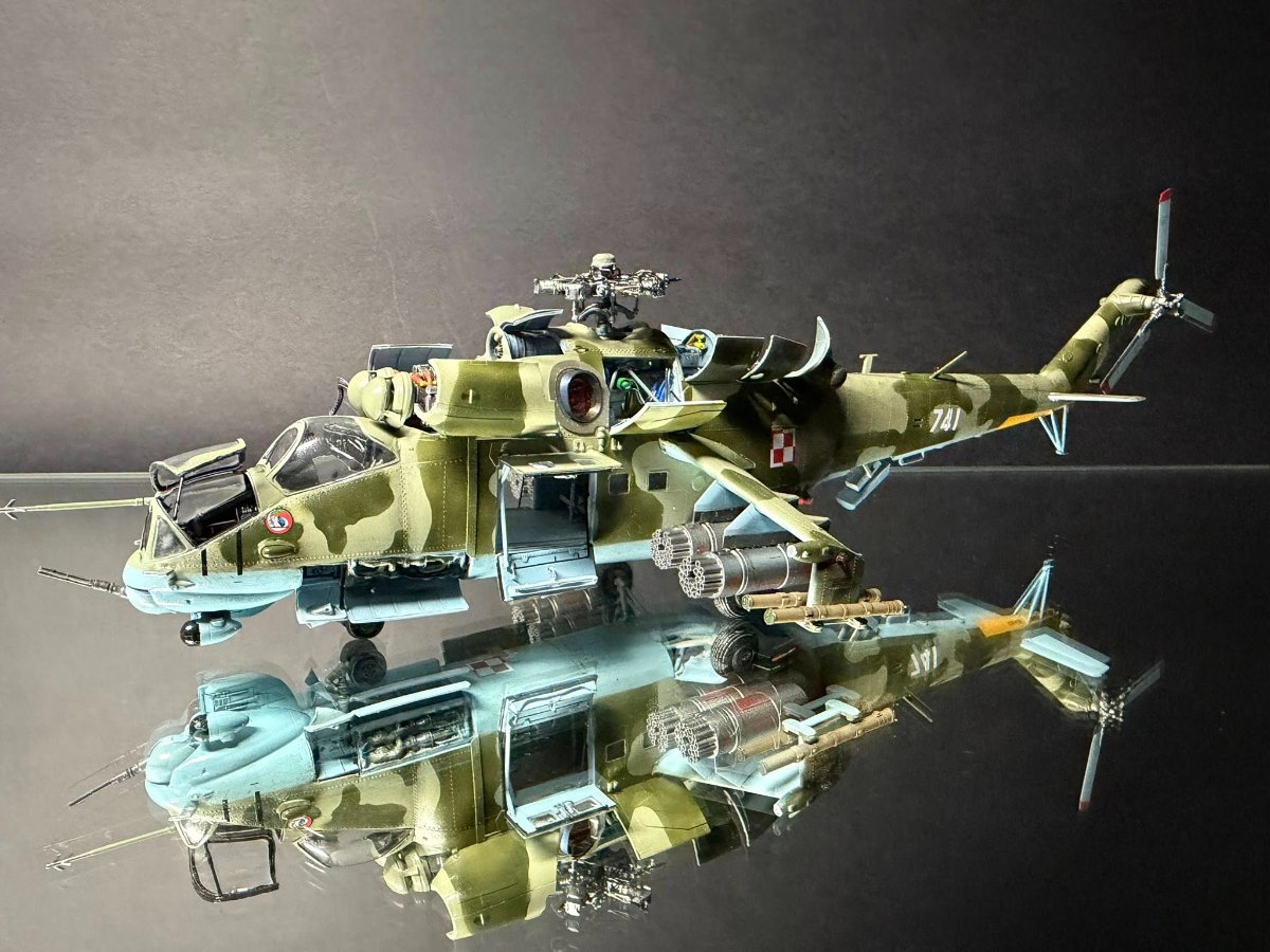

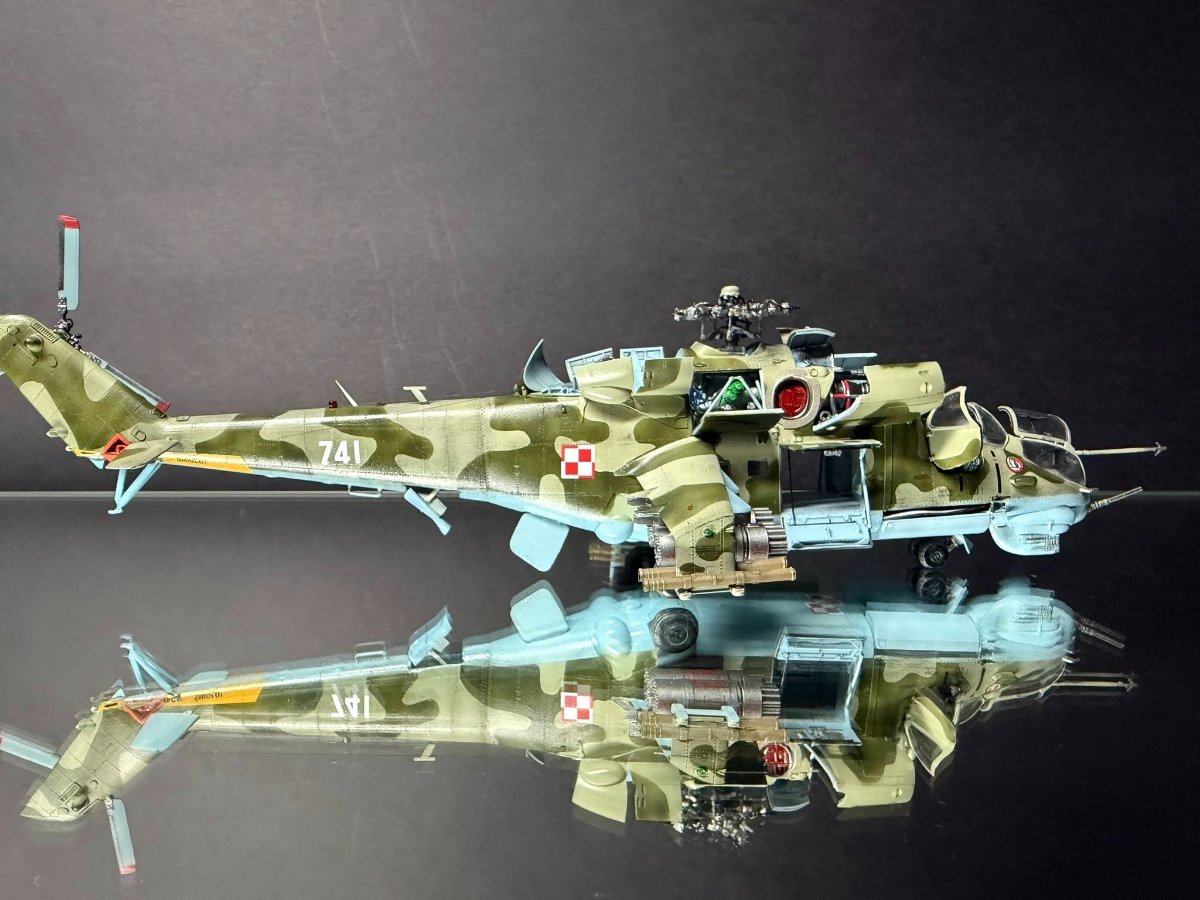

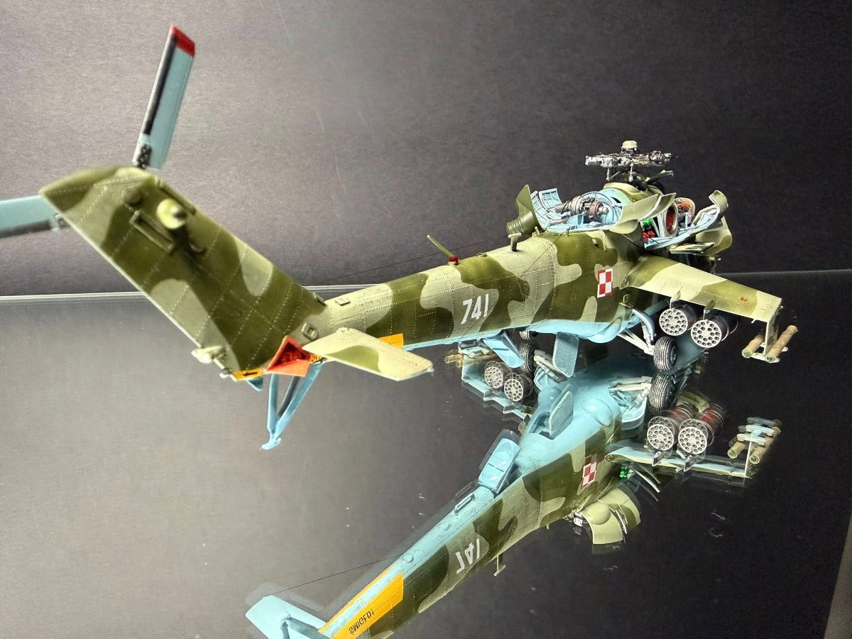

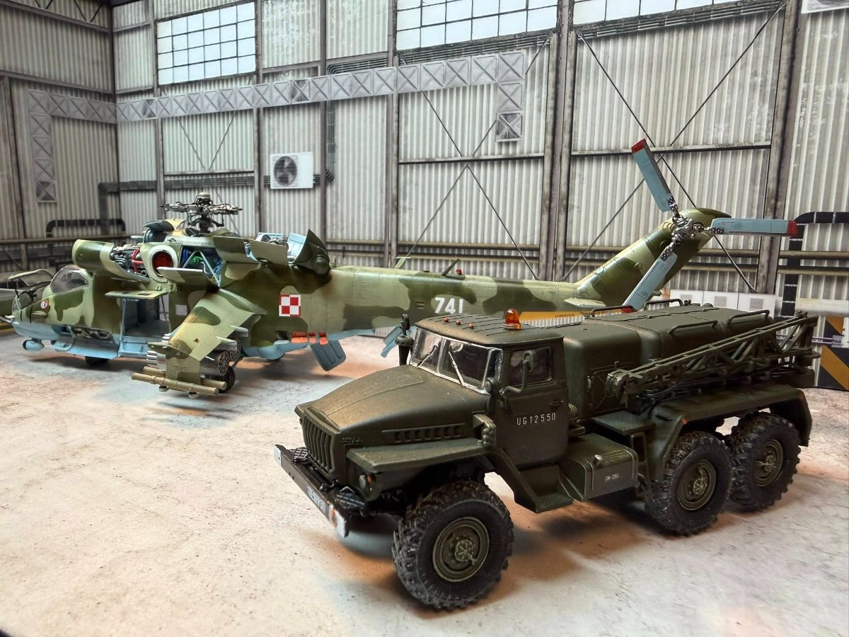

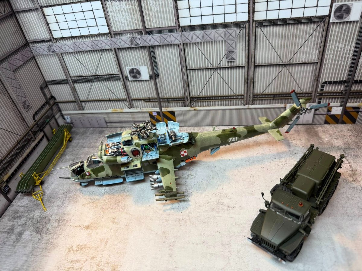

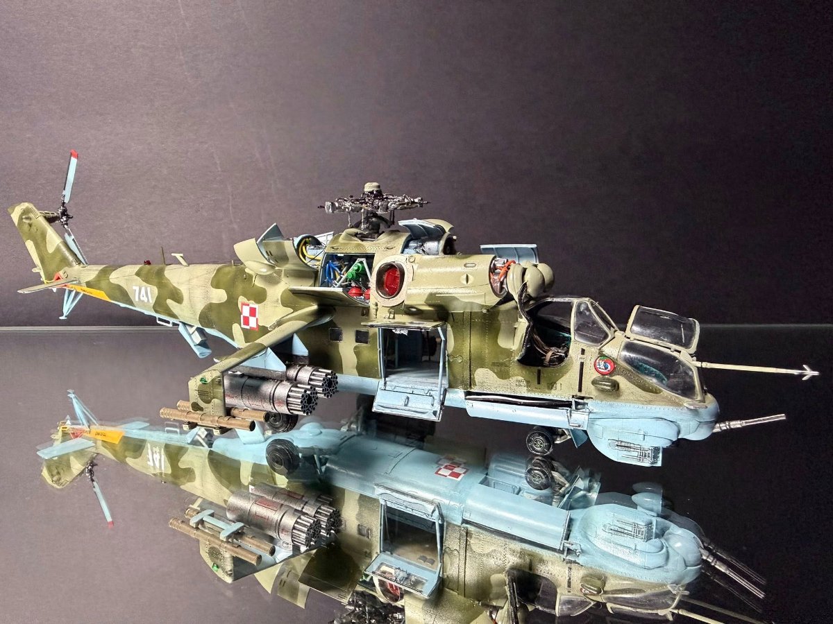

to mój pierwszy post na tym forum. Chciałbym pokazać jeden z ostatnich modeli, który zbudowałem - Mi-24W nr boczny 741. Do projektu wykorzystałem jako bazę model Zvezdy. Elementy żywiczne do otwarcia śmigłowca zakupiłem od firmy HeliResinKit, blachy natomiast to mix Microdesign, ACE i Eduarda. Do wnętrza wrzuciłem kilka kalek od Quinty. Nity zrobiłem z kalek Archer Transfers i Quinta. Sporo elementów dorobiłem sam. Na chwilę obecną to najbardziej złożony projekt, jaki robiłem - nie jest idealny, ma sporo błędów, ale sprawił mi niesamowicie dużo frajdy 🙂

Ja miałbym jedną uwagę. Mógłbyś robić zdjęcia na jednolitym tle? Bo zdjęcia w hangarze sprawiają mi problem z identyfikacją czy to jest model, czy też oryginał.  😁
to tylko model 🙂 ale hangarek robi robotę jeśli idzie o fotki. Kupiłem teraz fotobudkę z czarnym materiałem - będę robił zdjęcia i w niej w i różnymi tłami. Ale miło mi - bo skoro oko się gubi to może te moje ulepki wcale aż takie złe nie są :D

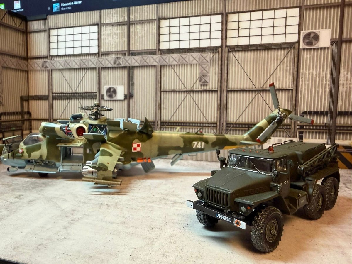

Pomysł bardzo fajny :super:
Jakbyś uplastycznił ściany hangaru, efekt byłby jeszcze lepszy.
Teraz uwagi:
- Napisz skalę w tytule
- Napisz coś o modelu APY
- Skoro APA ma nowe numery rejestracyjne, nie są wówczas malowane numery na drzwiach (chyba, że masz kwity na jakiś wyjątek od reguły).
Teraz uwagi:
Dzięki za uwagi 😊
skala jest w tytule - 1/72 - dopisze słowo „skala”, żeby oddzielić ją od ciągu numerów bo rzeczywiście zlało się to i jest nieczytelne.
APA5D - model od Hobby Boss w skali 1/72 - zrobiony z pudła - jedyny dodatek to przewody elektryczne od agregatu i kogut.

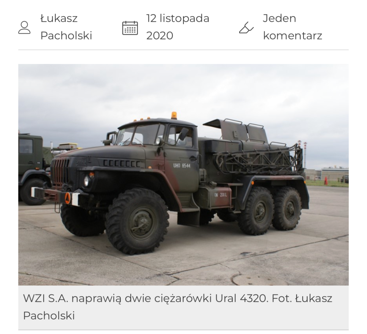

Jesli idzie o oznaczenia, to sugerowałem się zdjęciami z artykułu:
ogólnie ten Ural powstał jako dodatek do pierwszej w życiu prostej dioramy i jako
odskocznia od budowania śmigłowca - taki powiew świeżości podczas długiej budowy 😊

Ten ze zdjęcia ma stary typ rejestracji. Numery były malowane na drzwiach i duże z tylu na agregacie.
Blach nie przyczepiano, choć mam gdzieś fotkę APY z czarną tablicą z tyłu, bo z przodu ich nie przyczepiano.

Jeszcze jedno, może mniej istotne - nasze Mi-24 to zdecydowanie wyrzutnie UB-32
Te, które podczepiłeś, czyli B-8W-20 u nas widziałem raz i to tylko jako pokaz uzbrojenia na wystawce.
37 minut temu, Grzes napisał:
Poprzeglądaj sobie ten temat:
No dość istotne - skoro nie było ich u nas w uzbrojeniu 😊 dzięki za informację 🙌
