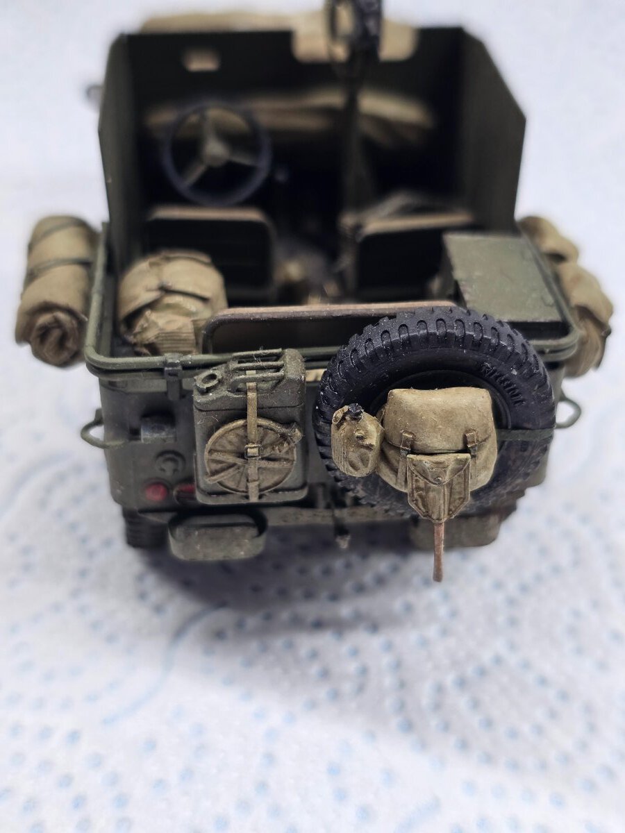

Lipstein Napisano 20 Sierpnia Napisano 20 Sierpnia Uchwyt anteny masz odwrotnie wklejony - popraw, doklej blaszany albo usuń, zostawiając 4 dziurki po nim, skoro nie będzie radiostacji 1 Cytuj
Bartosz Ciesielski Napisano 20 Sierpnia Autor Napisano 20 Sierpnia (edytowane) @HobbystaTak ta masa to Tamya 2 składnikowa jak stwardnieje to podobna do żywicy sie robi. Fajnie zatyka sie duże szpary i można robić fałdy materiału. W dniu 20.08.2026 o 15:46, Hobbysta napisał: Czy ta masa o której piszesz to coś w rodzaju szpachli? Piękny model Edytowane 21 Sierpnia przez Bartosz Ciesielski Cytuj
bulik58 Napisano 20 Sierpnia Napisano 20 Sierpnia (edytowane) 4 godziny temu, Lipstein napisał: Uchwyt anteny masz odwrotnie wklejony - popraw, doklej blaszany albo usuń, zostawiając 4 dziurki po nim, skoro nie będzie radiostacji Podobno fabrycznie te uchwyty nie były montowane Only a fraction of manufactured jeeps were designated or adapted for radio communication use (such as carrying SCR-510 or SCR-610 sets) Standard production Willys MB (and Ford GPW) jeeps rolled off the assembly lines as general-purpose utility vehicles without radio antenna brackets or radio sets Specialized radio kits, including the MP-50 mast bracket or MP-48 antenna bases, were typically installed later at motor pools, signal corps depots, or unit levels depending on operational needs. While features like blackout lights and jerry can brackets were standard on wartime jeeps, specific communication gear remained an add-on application. Edytowane 20 Sierpnia przez bulik58 Cytuj

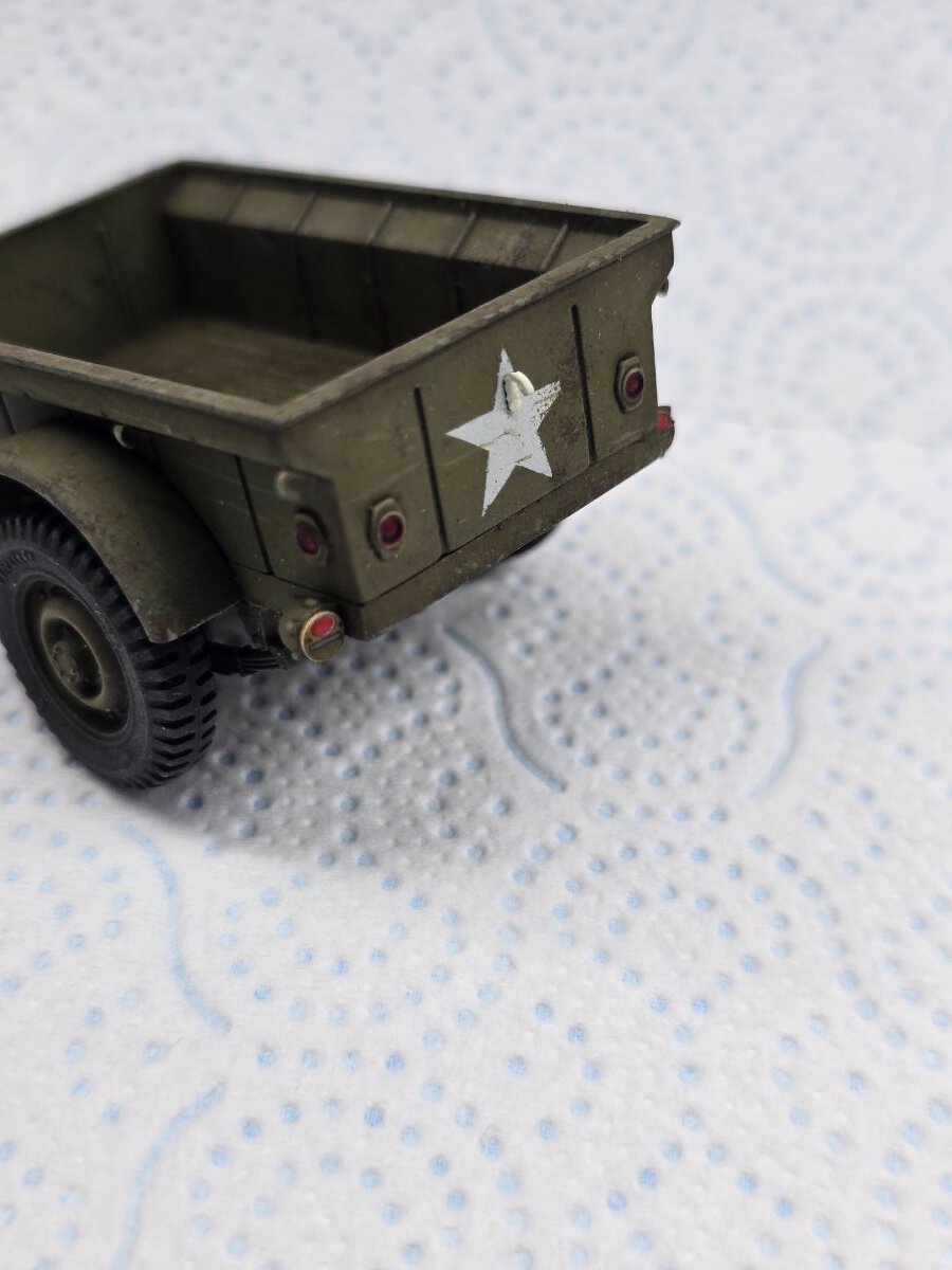

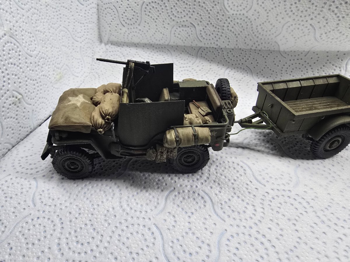

Lipstein Napisano 21 Sierpnia Napisano 21 Sierpnia A nie pokusiłbyś się o zrobienie wtyczki i przewodu zasilania lamp do przyczepy? może jeszcze nie za późno Cytuj

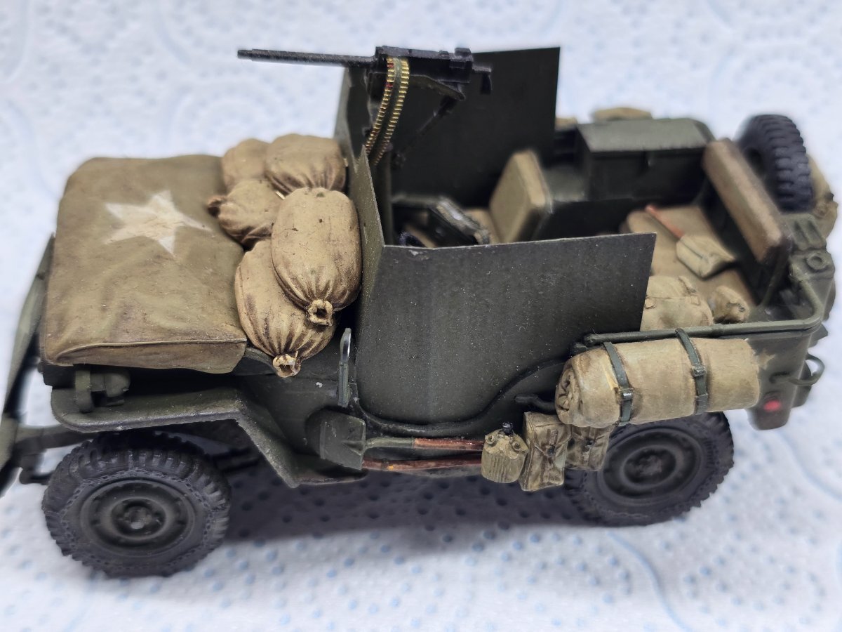

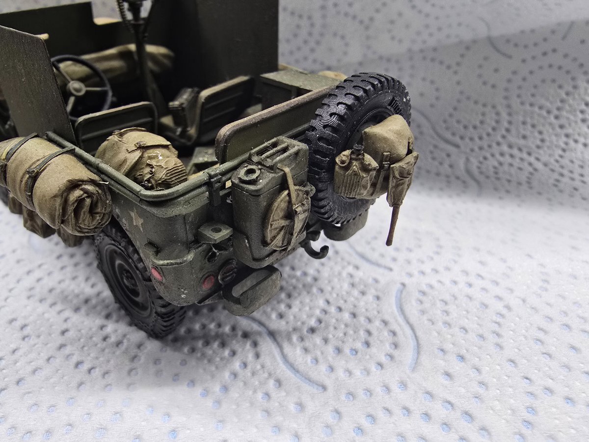

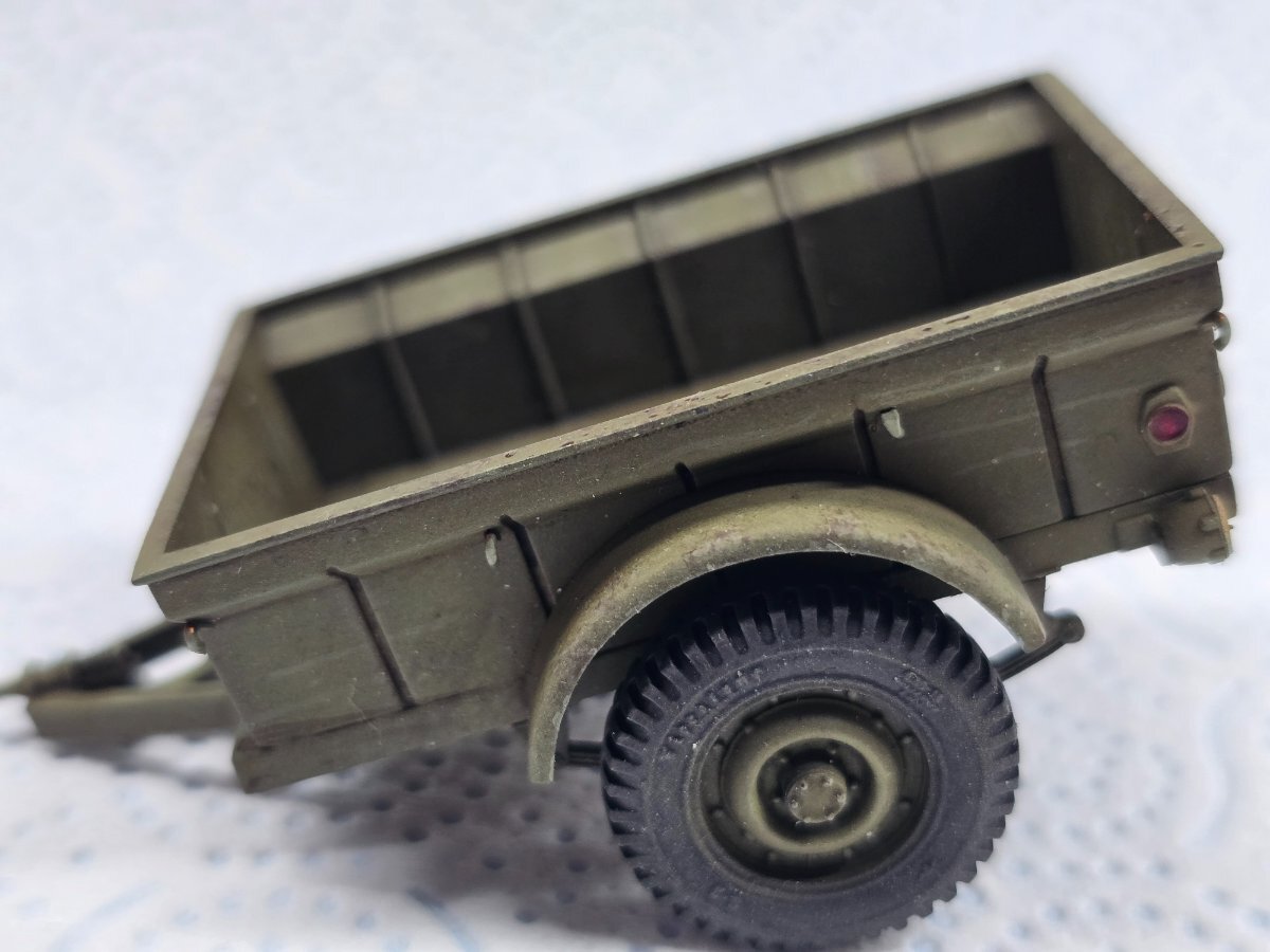

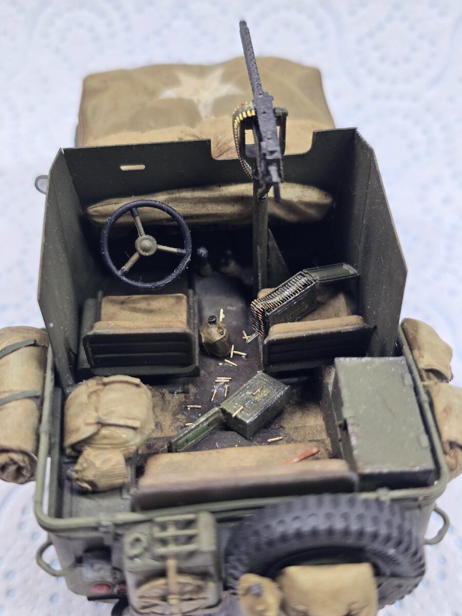

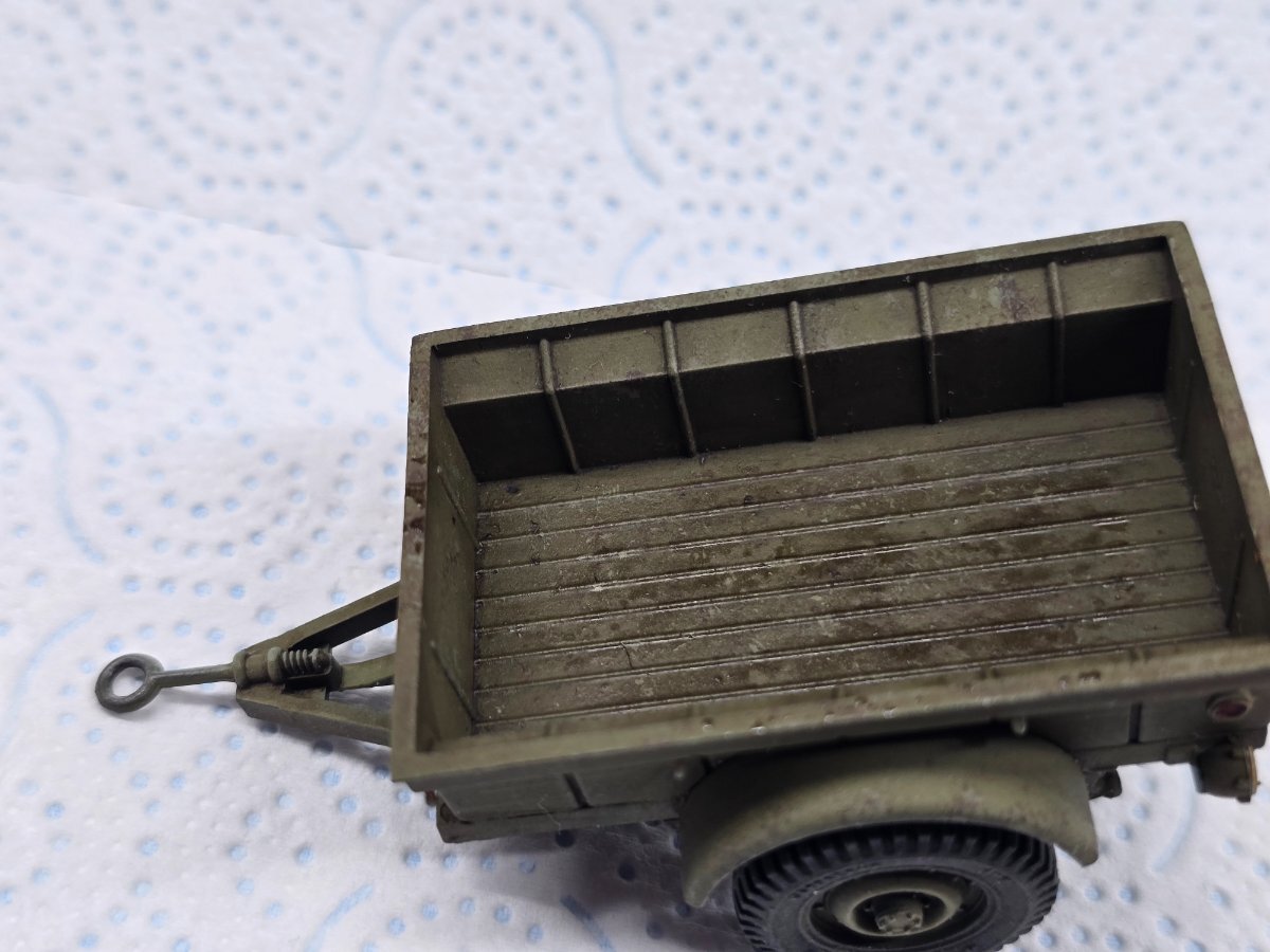

Bartosz Ciesielski Napisano 21 Sierpnia Autor Napisano 21 Sierpnia 6 godzin temu, Lipstein napisał: A nie pokusiłbyś się o zrobienie wtyczki i przewodu zasilania lamp do przyczepy? może jeszcze nie za późno Kusisz i nie podoba mi się że czytasz mi w myślach Narazie obróciłem stojak anteny i dodałem taśmę amunicyjną do Browninga. Bantam dostał haki do plandeki. I uszufoliłem pakę 2 Cytuj

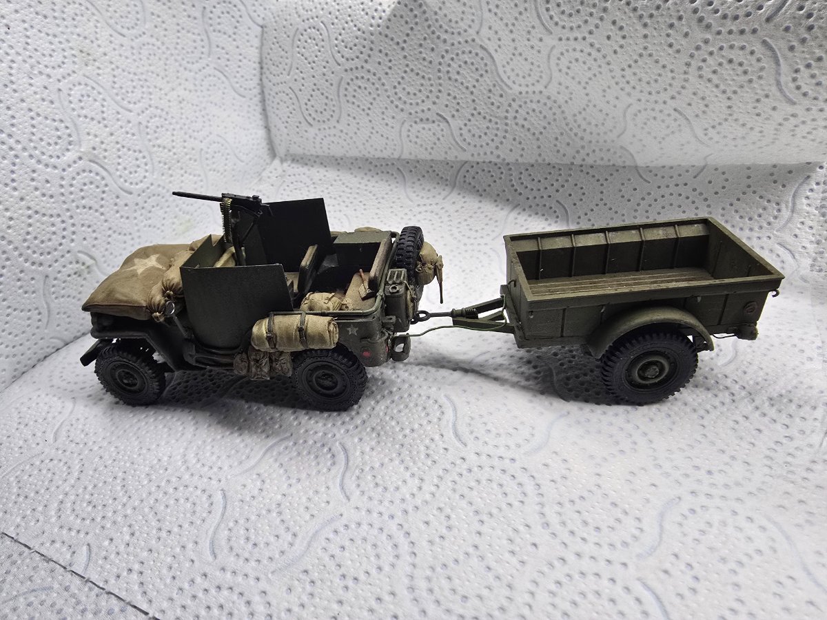

Bartosz Ciesielski Napisano 21 Sierpnia Autor Napisano 21 Sierpnia (edytowane) @Lipstein zrobiłem to jest przewód łaczacy przyczepę z jeppem rozwierciłem gniazdo wkleilem rurkę a przyczepka ma wtyczkę Edytowane 21 Sierpnia przez Bartosz Ciesielski Cytuj

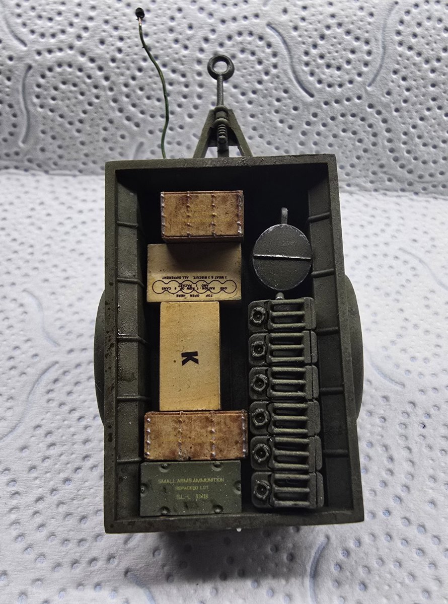

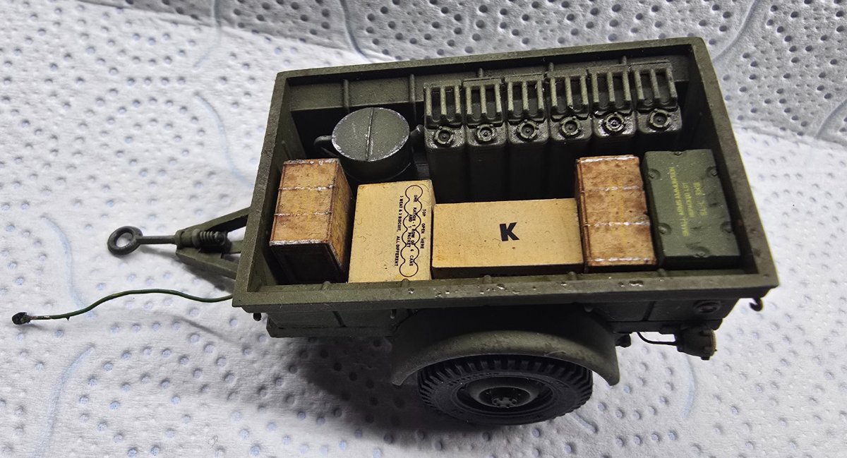

Bartosz Ciesielski Napisano 21 Sierpnia Autor Napisano 21 Sierpnia I przyczepa z wstępnie ułożonym szpejem 2 Cytuj
bulik58 Napisano 21 Sierpnia Napisano 21 Sierpnia (edytowane) Panie dzieju ,, Eugene the Jeep ,, wygląda co raz lepiej , widzę że zaliczył już elepstryka . Pozostali już chyba pozoranci i potem tylko Edytowane 21 Sierpnia przez bulik58 1 Cytuj

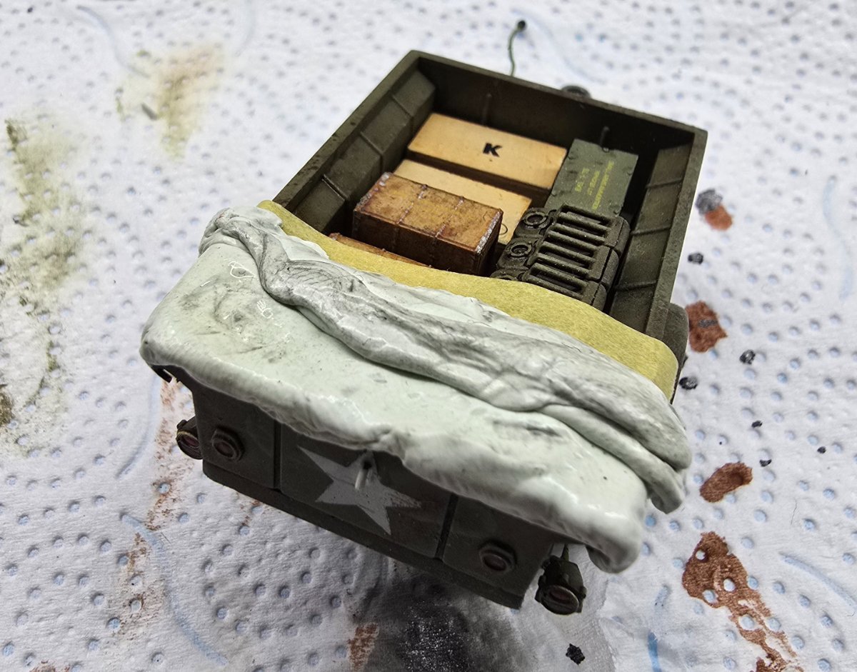

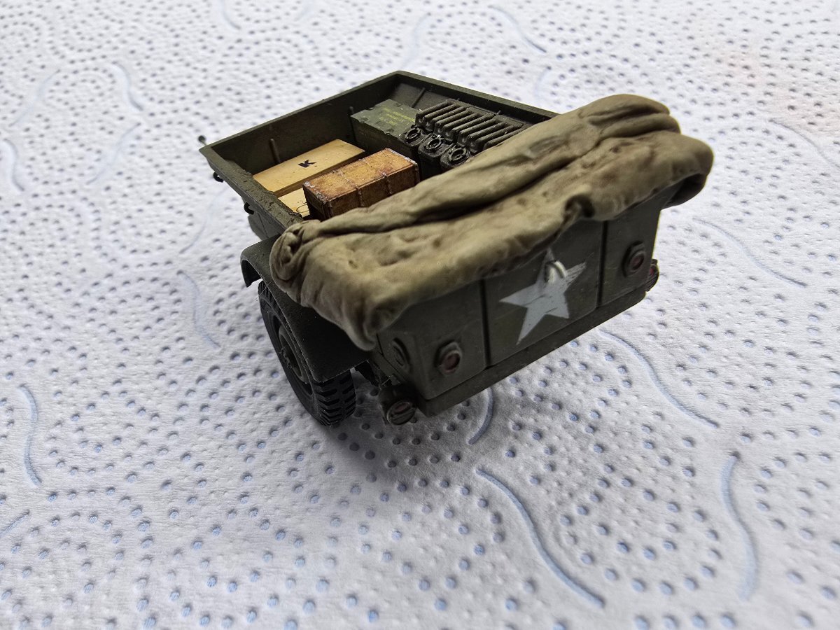

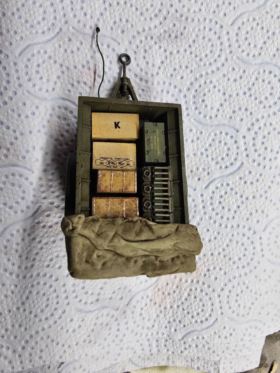

Bartosz Ciesielski Napisano 26 Sierpnia Autor Napisano 26 Sierpnia Pakunek już na pace, ale czegoś brakowało dorobiłem odsunięta plandekę 2 Cytuj
Bartosz Ciesielski Napisano 27 Sierpnia Autor Napisano 27 Sierpnia Plandeka zrobiona z masy dwuskładnikowej od Tamya. Ta sama co uzupełnieniem szpary na masce . Tylko wada że schnie około 24 h. 6 godzin temu, HK98 napisał: Plandeka wygląda super z czego zrobione? Cytuj
bulik58 Napisano 27 Sierpnia Napisano 27 Sierpnia 14 godzin temu, Bartosz Ciesielski napisał: Pakunek już na pace, ale czegoś brakowało dorobiłem odsunięta plandekę Tyle się namęczył żeby to pomalować a na końcu wymyślił sobie plandekę , A tak na poważnie , rozwałkowałeś ją aby zmniejszyć grubość czy podwinąłeś od strony gdzie jest odsunięta ? Fajnie to wygląda , będzie w kolorze jasnym czy zbliżonym do koloru przyczepki 1 Cytuj
Bartosz Ciesielski Napisano 27 Sierpnia Autor Napisano 27 Sierpnia (edytowane) Bedzie jasna jest podwinięte dla tego jest gruba Edytowane 27 Sierpnia przez Bartosz Ciesielski Cytuj

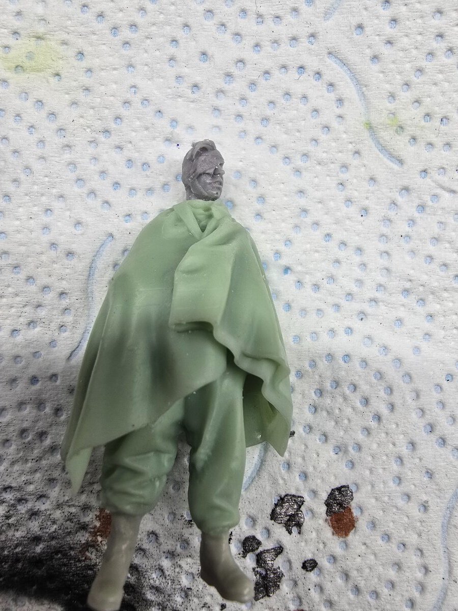

Bartosz Ciesielski Napisano 27 Sierpnia Autor Napisano 27 Sierpnia Mam ostatni akt tego dramatu figurki . Zastanawiam sie tylko jaką głowę użyć w hełmie czy zabandażowaną Cytuj
bulik58 Napisano 27 Sierpnia Napisano 27 Sierpnia (edytowane) 2 godziny temu, Bartosz Ciesielski napisał: Mam ostatni akt tego dramatu figurki . Zastanawiam sie tylko jaką głowę użyć w hełmie czy zabandażowaną Jeep będzie na podstawce? ,np. Ardeny Może być w hemie jak ten medyk występowali we wszystkim Edytowane 27 Sierpnia przez bulik58 Cytuj

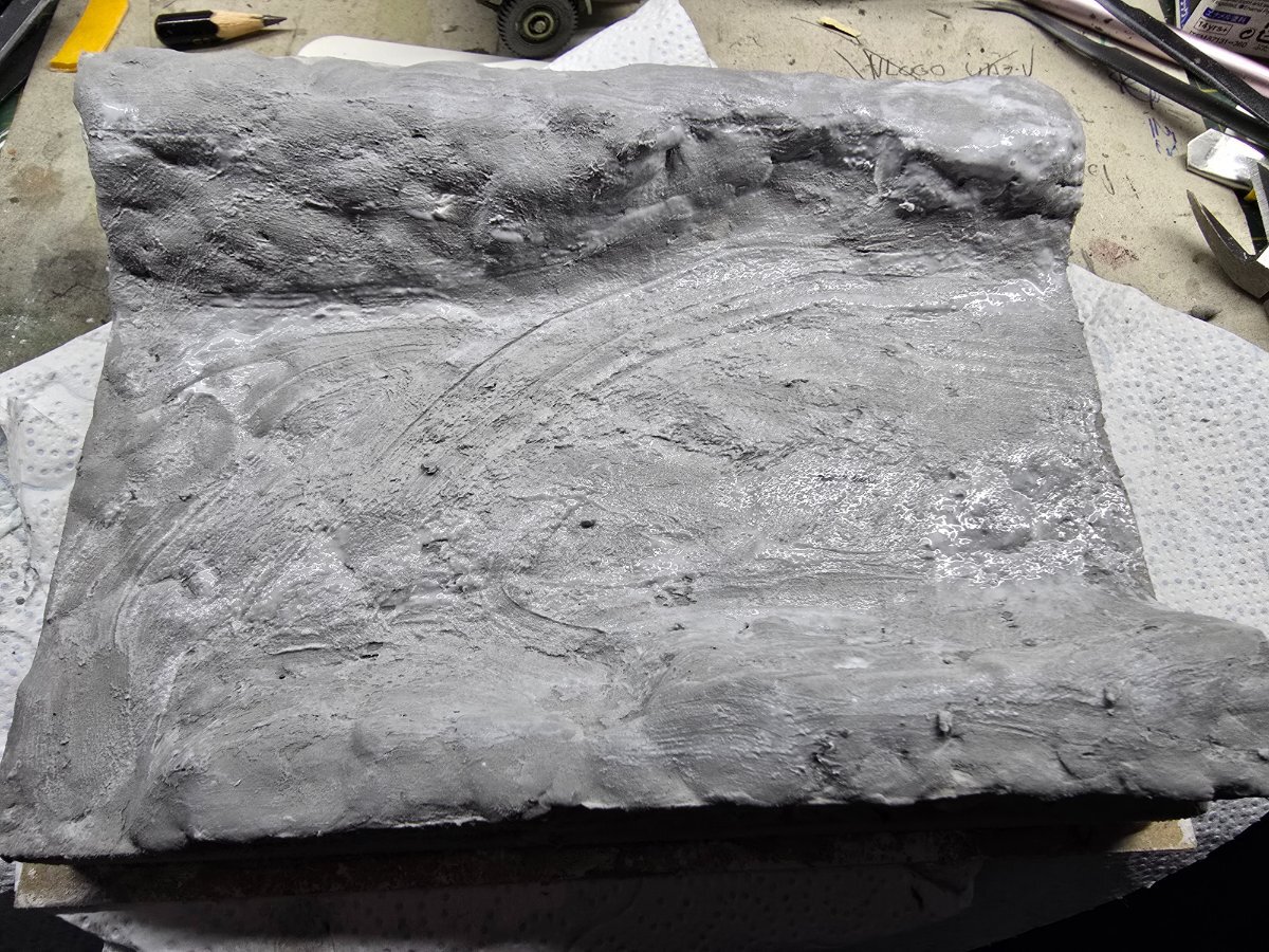

bulik58 Napisano 27 Sierpnia Napisano 27 Sierpnia Gdybyś robił podstawkę/dioramkę z okresy Bitwy w Ardenach to możesz sięgnąć po ten zestaw , ew. skopiować i wydrukować na kopiarce i masz coś do scenki 1 Cytuj

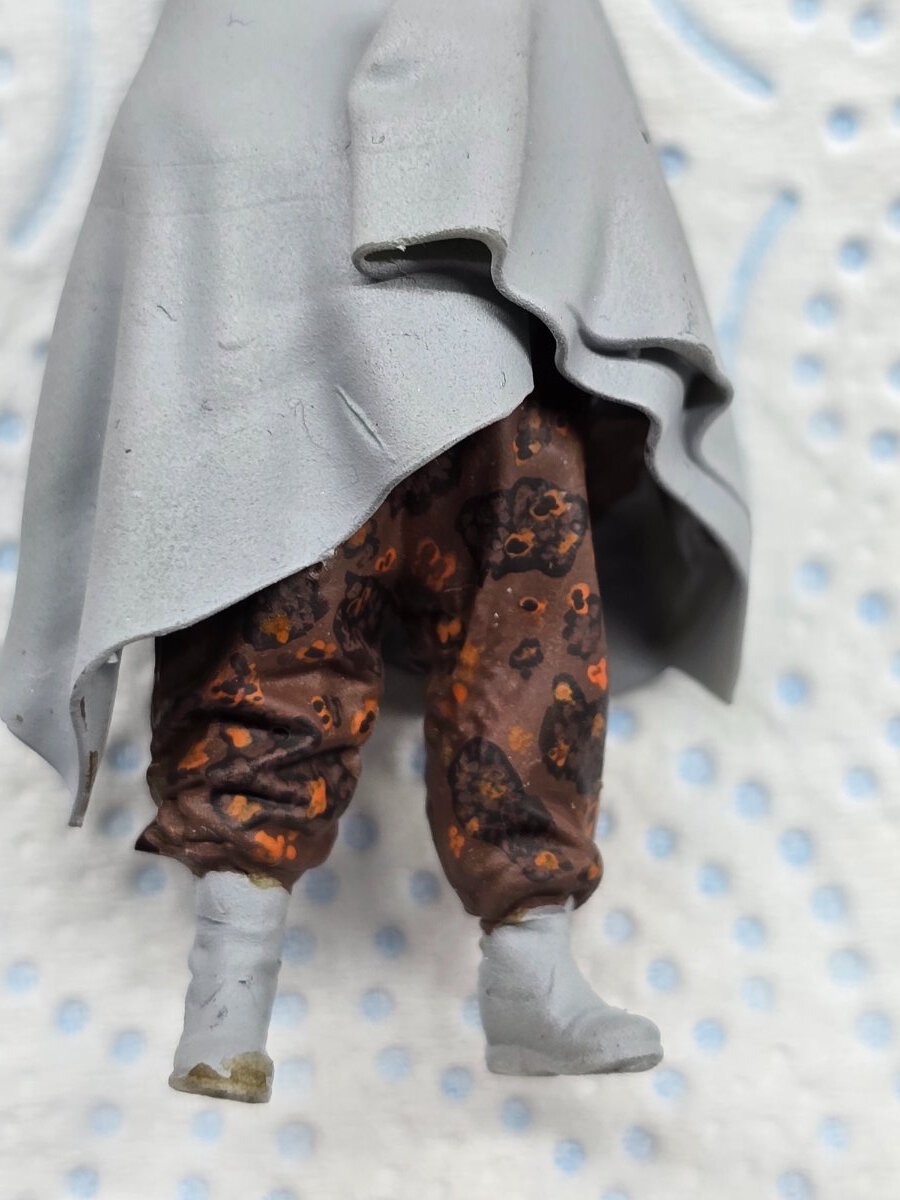

Bartosz Ciesielski Napisano 30 Sierpnia Autor Napisano 30 Sierpnia Herman dostał spodnie w camo Cytuj

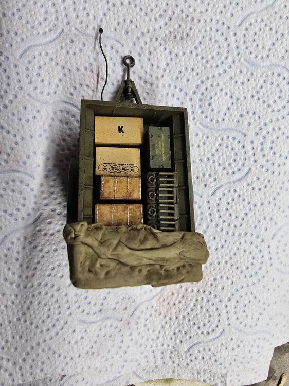

Bartosz Ciesielski Napisano 30 Sierpnia Autor Napisano 30 Sierpnia I kolorki wleciały na plandekę od przyczepki 1 Cytuj
Hobbysta Napisano 31 Sierpnia Napisano 31 Sierpnia Super wygląda,jednak szkoda że to nie jest prawdziwe płutno,można byłoby zakrywać/odkrywać według potrzeby 1 1 Cytuj

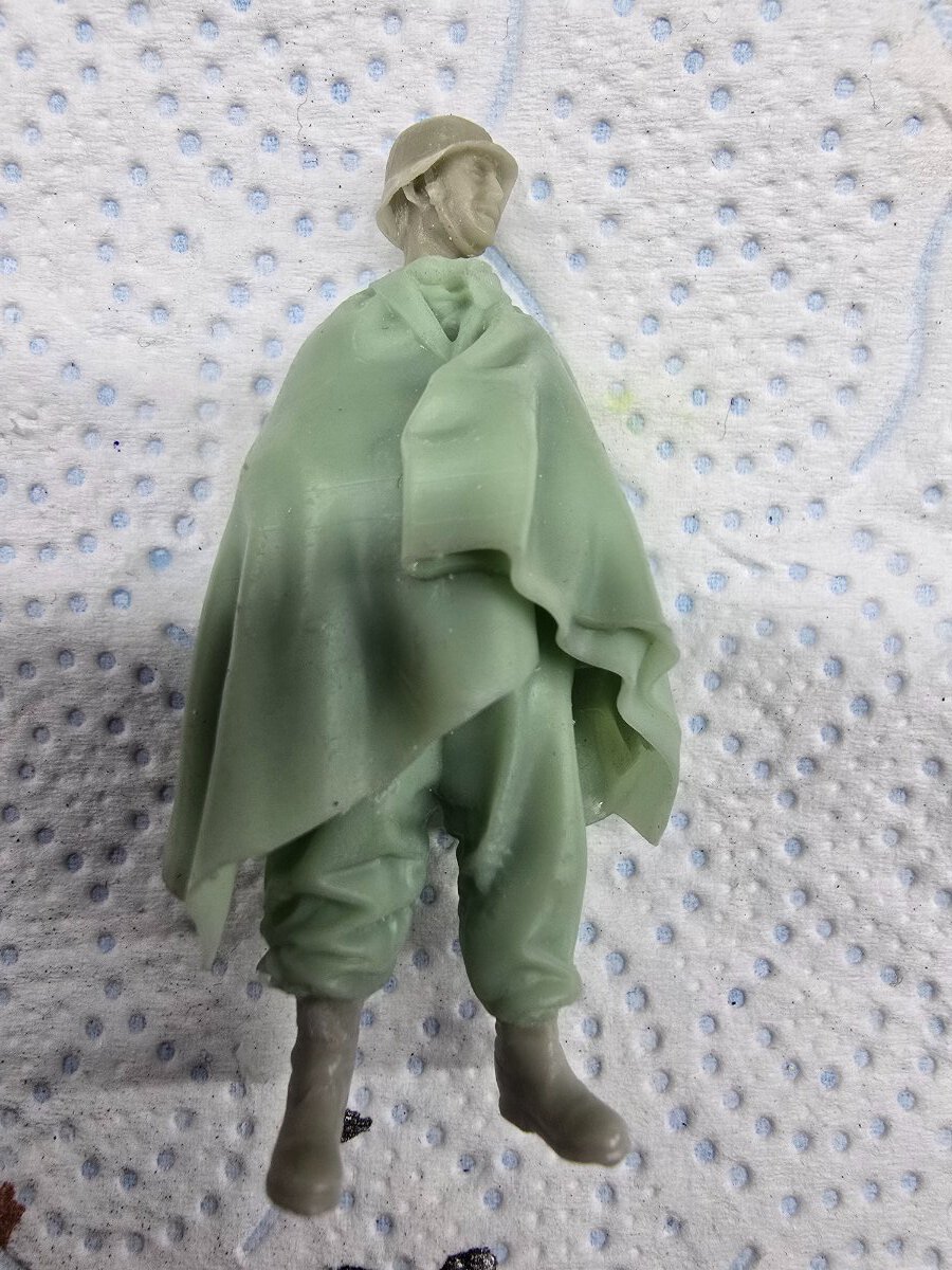

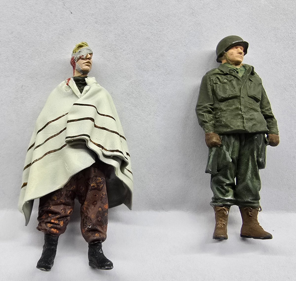

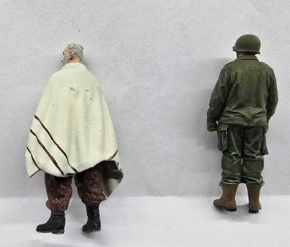

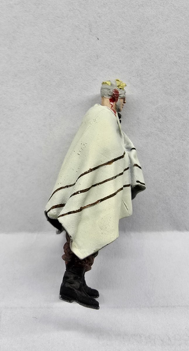

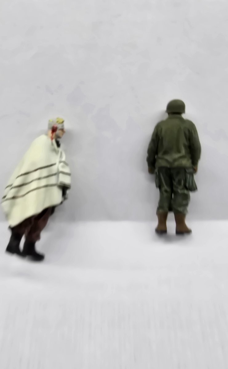

Bartosz Ciesielski Napisano 31 Sierpnia Autor Napisano 31 Sierpnia Dziś malowniki Johna i Jurgena 1 Cytuj
bulik58 Napisano 31 Sierpnia Napisano 31 Sierpnia (edytowane) W dniu 30.08.2026 o 18:00, Bartosz Ciesielski napisał: I kolorki wleciały na plandekę od przyczepki No i klasa , ciekawie się zapowiada 4 godziny temu, Hobbysta napisał: można byłoby zakrywać/odkrywać według potrzeby nie dość że niemiecki żołdak to jeszcze ekshibicjonista , co za zbol 2 godziny temu, Bartosz Ciesielski napisał: Dziś malowanki Johna i Jurgena Bartoszu ten figurant na tyle wiernie został wydrukowany iż z przodu tej ,, pelerynki ,, ma zaznaczone chyba przedarcie materiału , dodatkowo figurka ma też z tyłu , można to delikatnie ciemniejszą farbą zasymulować . Takie rzeczy jak i np. kolor feldgrau przebijający się z spod białej farby (podobno miał to być kredowy proszek na bazie wapna zmieszany z wodą) i ciemniejsze plamy na jasnym tle dają ciekawe efekty Edytowane 31 Sierpnia przez bulik58 Cytuj
Bartosz Ciesielski Napisano 31 Sierpnia Autor Napisano 31 Sierpnia 17 minut temu, bulik58 napisał: Takie rzeczy jak i np. kolor feldgrau przebijający się z spod białej farby (podobno miał to być kredowy proszek na bazie wapna zmieszany z wodą) i ciemniejsze plamy na jasnym tle dają ciekawe efekty A gdzie mam mu nanieść ten zimowy kamuflaż??? Cytuj
bulik58 Napisano 31 Sierpnia Napisano 31 Sierpnia (edytowane) 3 godziny temu, Bartosz Ciesielski napisał: A gdzie mam mu nanieść ten zimowy kamuflaż??? Upss , ale wtop . Edytowane 31 Sierpnia przez bulik58 Cytuj
