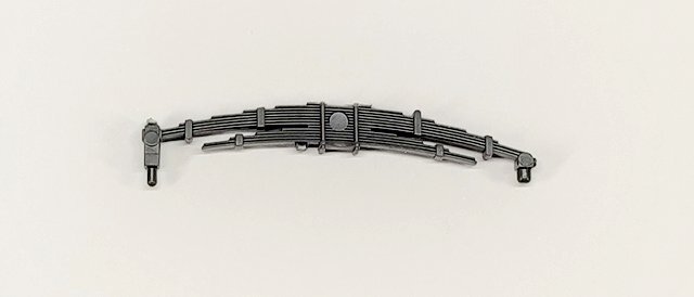

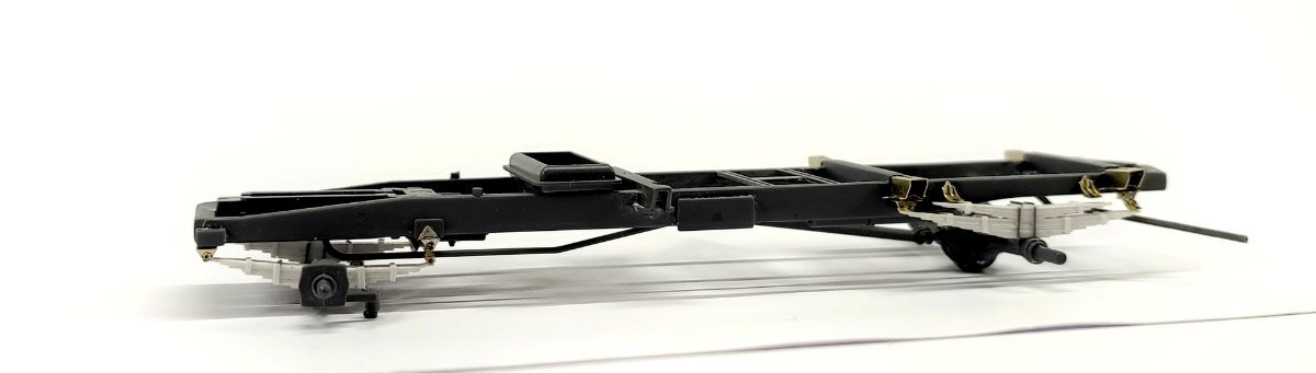

Witam z kolejnym warsztatem :), tym razem model Opel Blitz od Tamiya, model znany z ilości śladów po wypychaczach i ogólnie dużo jest czyszczenia... , już na początku załamka z resorami i widać gdzie umieścili ślady..., później to samo będzie z paką, do modelu blaszki aber , koła scalex, może coś jeszcze wpadnie, silnika nie ma w tamce, niby jest jakiś od plus model, ale skoro maska będzie zamknięta to zostawiam z tym jak jest, na razie tyle , oczywiście zainteresowanych zapraszam do udzielania się w wątku :)

7 minut temu, patrykd napisał:
 Za ten wypychacz na resorach tamyia powinna zwolnić swojwgo konstruktora form 😂
No to istna komedia jest ... i to ta wielka Tamiya :)

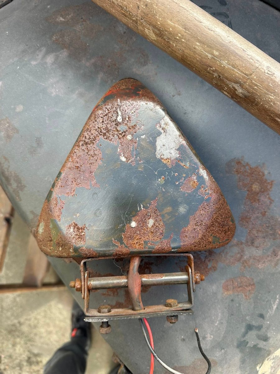

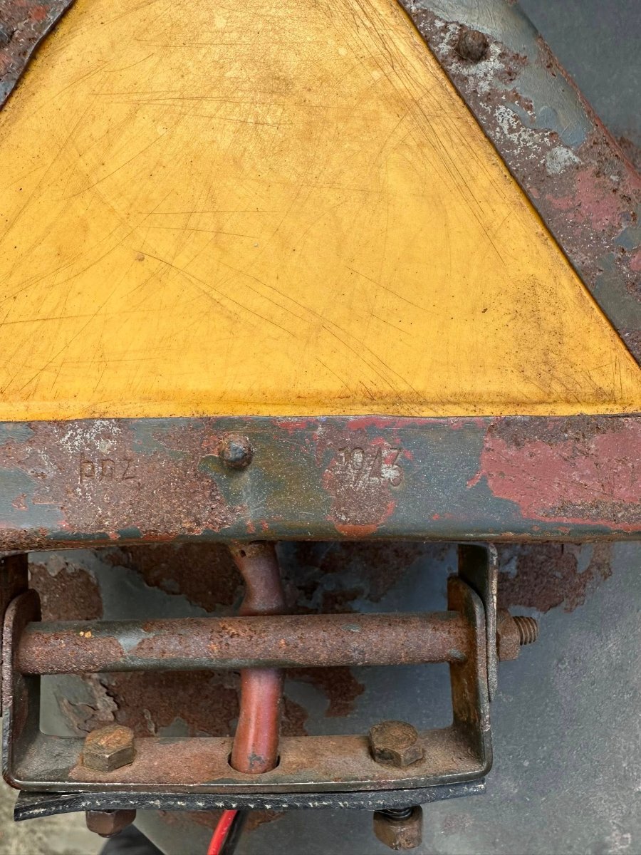

Uuuu Opelek siadam i patrzam :D

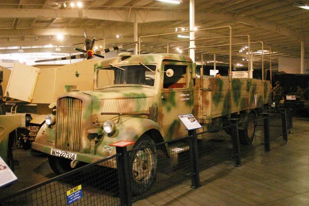

Kilka fotek dla pomocy jak coś to mam duużżooo więcej w razie czego

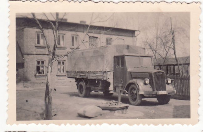

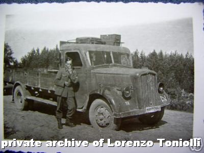

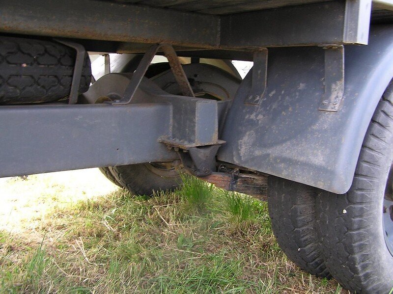

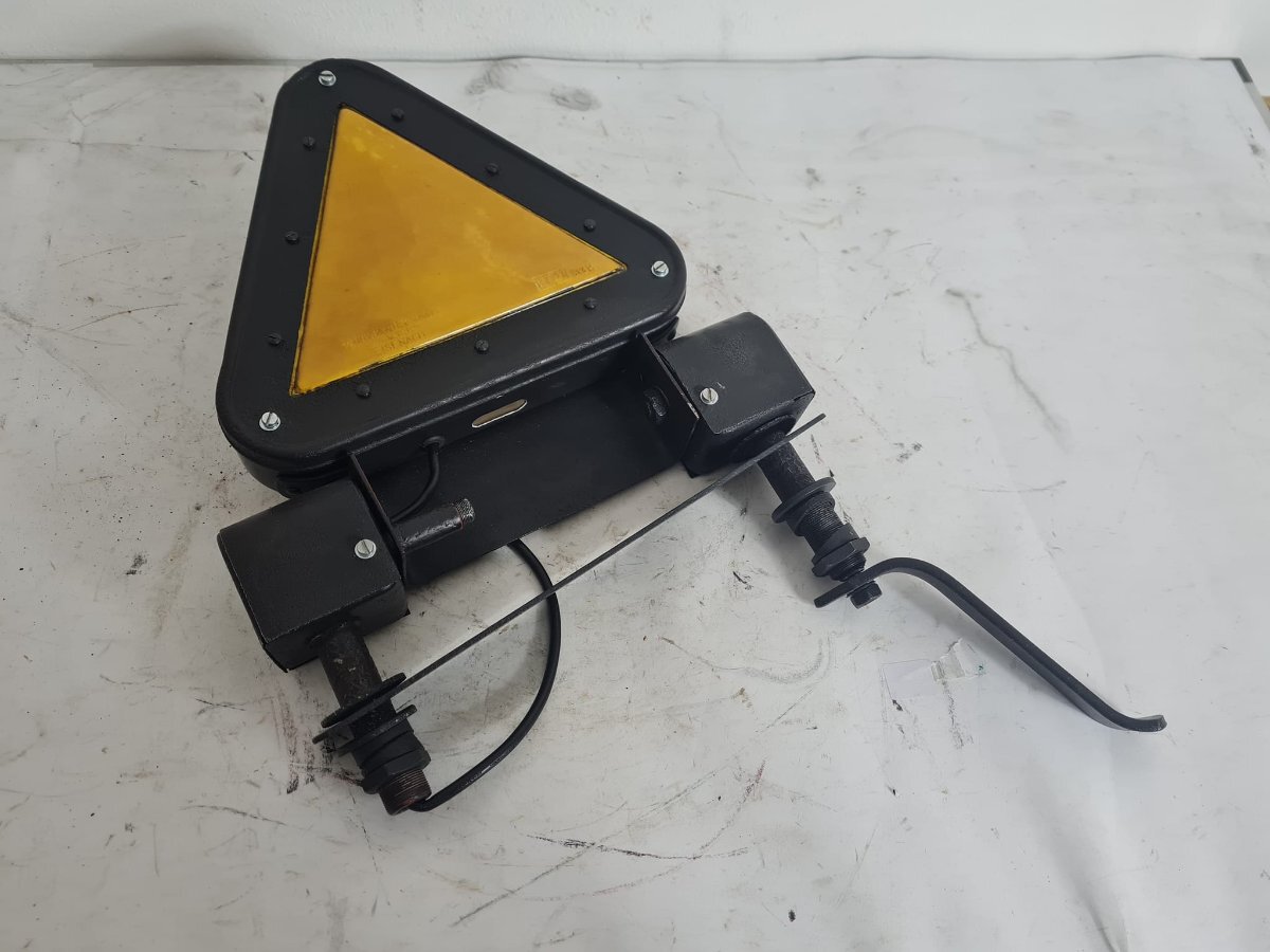

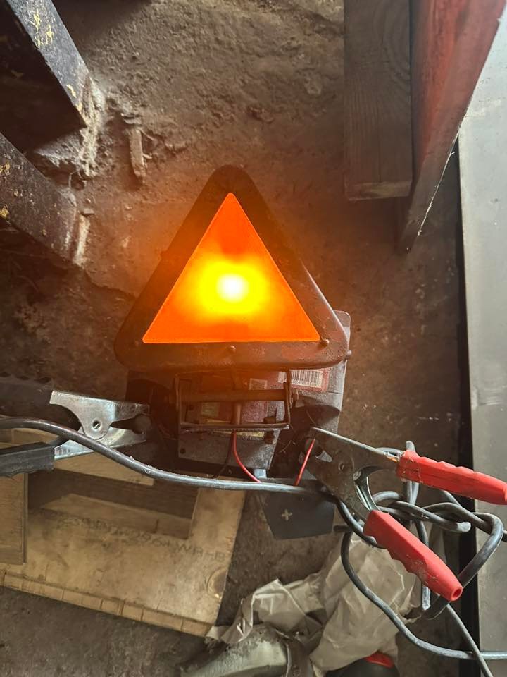

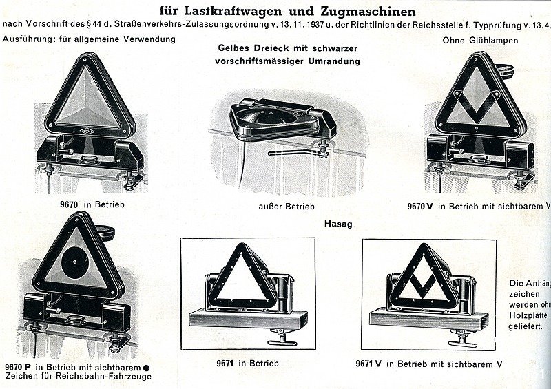

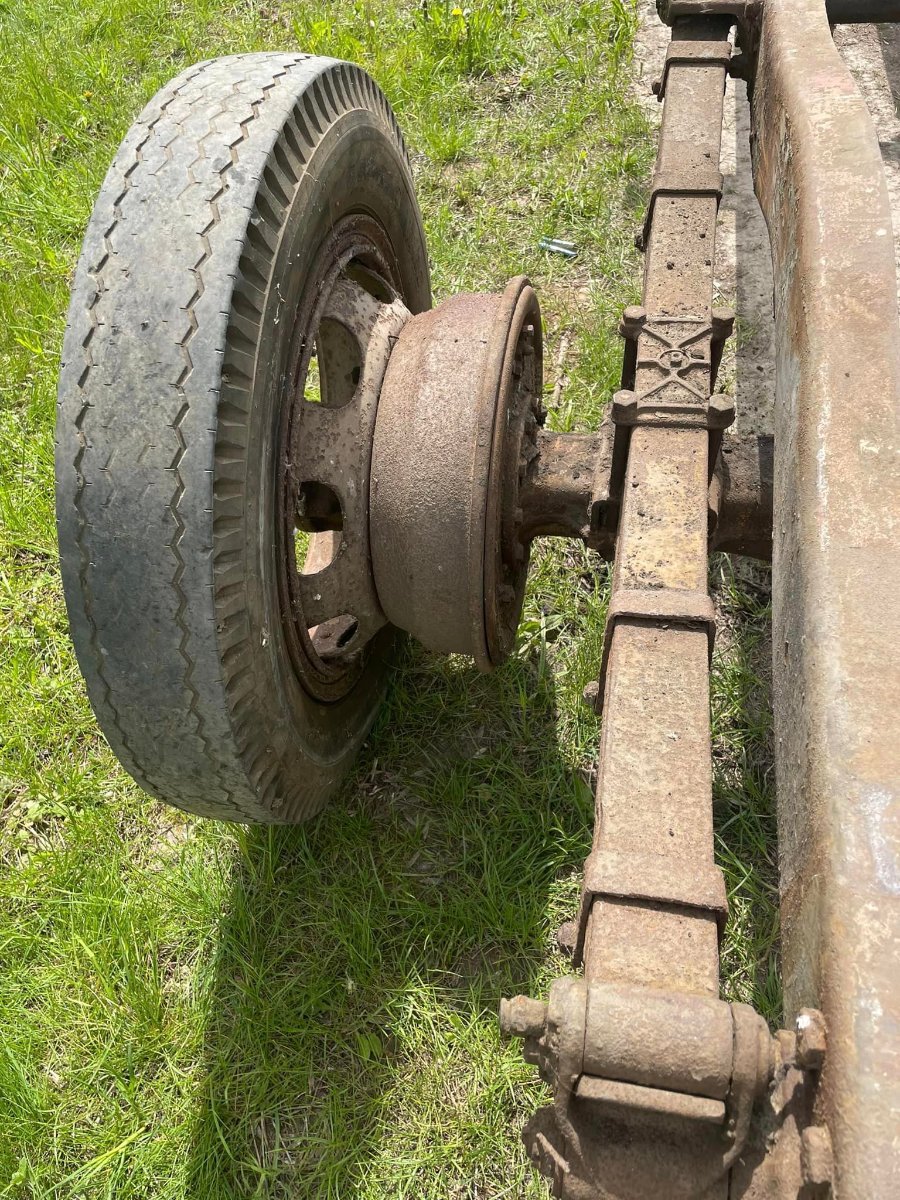

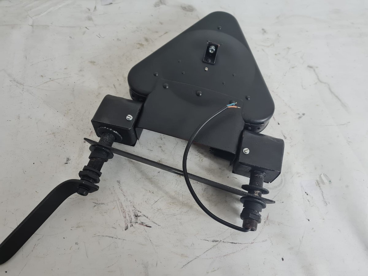

German_trucks_triangle_trailer_sign_1937_regul.jpg.3ee4f08f9de66b3eb394f21fc3f06ab9.jpg493850585_2138573119898923_8498451414427957596_n.thumb.jpg.91224f06d397ba28e270782b30fedf08.jpg493541215_2138574119898823_3749377644391115221_n.thumb.jpg.6d3a93d29ee93b2ce50d918911064042.jpg493313716_2138574209898814_5811500694546439177_n.thumb.jpg.08d1a3506ebe172f1a2a1a73dbe5c758.jpg271211167_728268281470182_4721246324230543198_n.thumb.jpg.573524c1eb222eda4ccad3ec7e961ad6.jpg271206184_728268321470178_2978189063234198465_n.thumb.jpg.a11a99b1254c6a7e19bd100d5346ee0c.jpg
ale na smaczek słynny trójkącik z ciężarówek niemieckich  :)
  • Like 4
Dzięki za foty, smaczek znany wiadomo , mam jeszcze WWp Blitz in detail , tam też jest sporo szczegółów , można podpatrzeć co nie co :)

3 minuty temu, Evildead napisał:
Normalnie to niewidoczny jest, tylko w oczy by mnie to kłuło od początku budowy , no ale czaję że można to olać i z tym żyć :)
Domyślam się dlaczego tu jest wypychacz. To dosyć masywny element i w ten sposób unikają jam skurczowych.
W kilku modelach samochodów, różnych firm, te właśnie elementy jak resory, mają często jamy skurczowe i to takie że odksztalcają element.
Mariusz
Mariusz
Bardzo możliwe że tak jest, taka technologia, model też w sumie 20 letni, teraz tak by nie puścili.

Resory i tak u Tanki nie od tej wersji Blitza. O ile pamiętam to powinny być takie jak w Italeri i na odwrót.
Rozumiem że chodzi ci o te małe pomocnicze, no w 4x4 były na pewno, na zdjęciach muzealnych też występują takie w 4x2, w jednym z modeli mini art, chyba późnym też są jako dwie opcje do wyboru, także chyba różnie z tym.

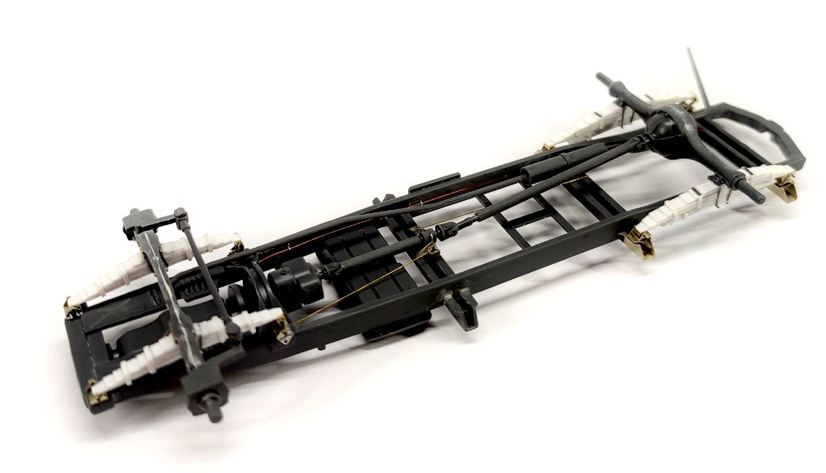

Dalsze prace, trochę skrzynek, stelaż z kanistrem, przyłożona maska, jej środek na razie nie przyklejony do kabiny, jak i siedzenia i reszta na sucho.
