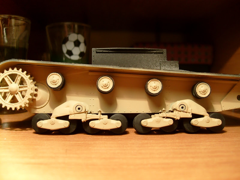

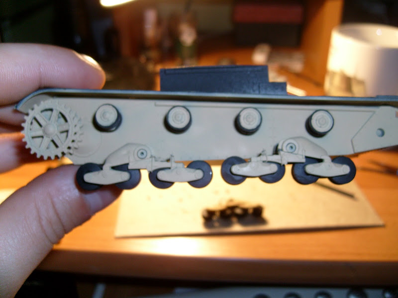

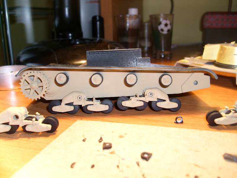

Myski79 Napisano 8 Kwietnia 2009 Autor Napisano 8 Kwietnia 2009 Coś tam dłubnąłem (ciągły brak czasu) mam taki dylemacik otwory wiadomo muszą być w osiach wózkach ale skracać te bolce czy wiercić? maznąć na czarno? i najważniejsze!!! jakie kamo wybrać w monografii Magnuskiego jest co najmniej 7 różnych zestawień trójbarwnych podwozie maznąłem na piaskowo zawsze najjaśniejszy można go przemalować w grę wchodzi tylko 39 rok doradźcie!!! Cytuj
Gość Napisano 8 Kwietnia 2009 Napisano 8 Kwietnia 2009 Wózki Ja nakleiłem te "zatyczki" na bolce, a następnie użyłem wiertarki i rozwierciłem. Jest idealnie. Wybierz malowanie, które chcesz. Ten kolor dla mnie zbyt różowy, ale to pewnie przekłamanie fotografii. Postaw to na neutralnym tle i zrób dobre zdjęcie. Cytuj
Myski79 Napisano 8 Kwietnia 2009 Autor Napisano 8 Kwietnia 2009 kurde ciemne i przy lampie chce użyć tych farbek AGAMY na tym mniej wiecej oddaje rzeczywistość Cytuj
Gość Napisano 8 Kwietnia 2009 Napisano 8 Kwietnia 2009 Ja nie liczę na dobraną kolorystykę przez firmy. Kolor dla mnie wygląda ok. Ja użyłem Pactra FS33531. Po dalszych zabiegach i tak ściemnieje Cytuj
Jendrass1 Napisano 8 Kwietnia 2009 Napisano 8 Kwietnia 2009 Kolory dla Valejo air z na podstawie "Monografii 7TP vol II" zieleń nr 10+75 (proponuję proporcje 1:1) brąz 39 piasek/szary 75 Odcienie kolorów dowolne w zależności od zużycia wozu. Nie wiem czy masz ale serio polecam nową monografię 7TP (nie wiem, na którą się powołujesz we wcześniejszych postach). Farby Agamy - brąz do przyjęcia, zieleń za ciemna, piasek/szary za kremowy. Niestety farby dobierano dobrych kilka lat temu na podstawie pierwszych "przemyśleń" p. Magnuskiego, nie są najlepsze. Co do wsporników żółwi to ja właśnie dziś to robiłem. Nawiercałem je nożykiem, obejmy założę niebawem (kiedy będę już pewien gotowości wózków). Nie jestem co do tych bandaży gumowych na kołach podtrzymujących gąsienice. To żaden przytyk, zastanawiam się głośno. http://img.odkrywca.pl/forum_pics/picsforum16/7tp_copy.jpg Tu ich nie widać (zbyt wyraźnie) za to na innych zdjęciach coś majaczy, to pewnie kwestia upierniczenia wozu glajdą. Co do koła napinającego (tył) to będziesz robił mechanizm napinania gąsienicy ? http://www.kartonwork.pl/forum/viewtopic.php?t=12717&postdays=0&postorder=asc&start=90 Pozdrawiam i powodzenia Myski79! Cytuj

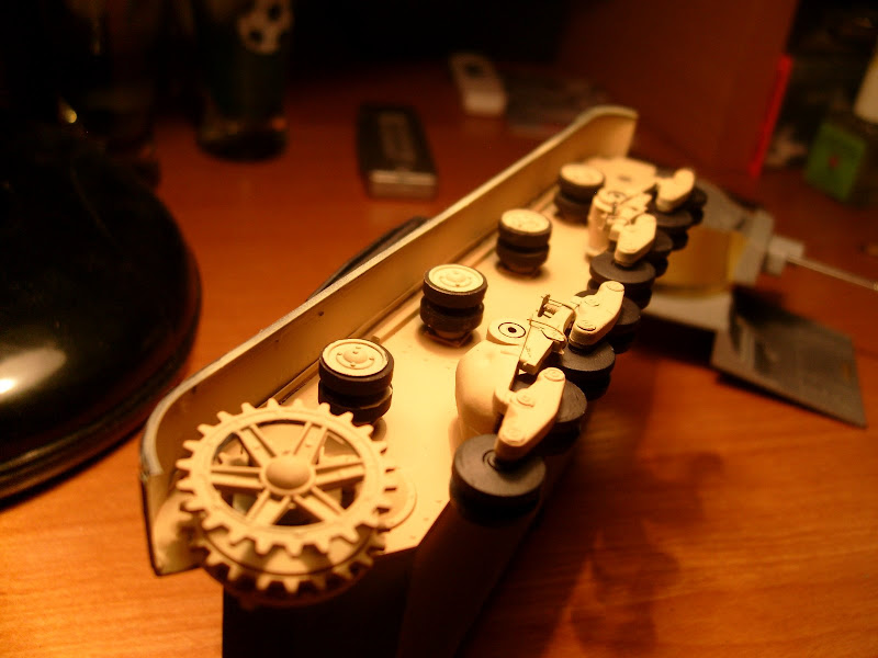

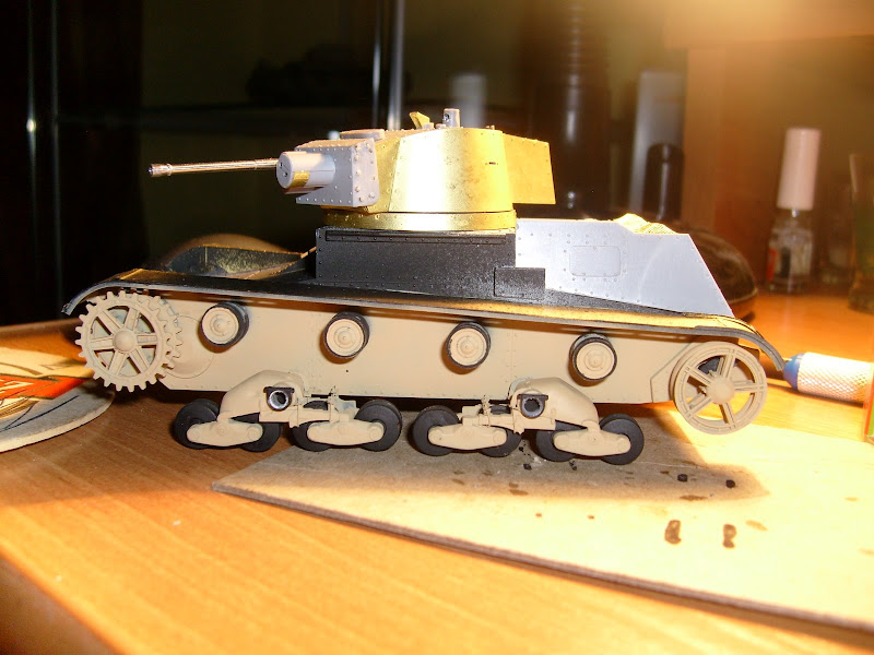

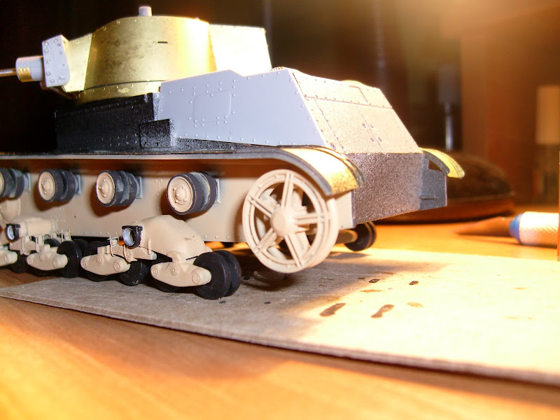

Myski79 Napisano 10 Kwietnia 2009 Autor Napisano 10 Kwietnia 2009 Dalej się zastanawiam nad sensem robienia napinacza w zasadzie po ubrudzeniu nie będzie widać tego szczegółu bedę wiedział że tam jest ja i Wy coś tam grzebnąłem: Zrobiłem otwory w osiach według przepisu Widda ':piwo:' posklejałem górę z wanną i dodałem boczne płyty Kurczę kuszą mnie te Firulki fajnie wyglądają u Jedrassa ale ta cena ... Ale z drugiej strony walczyć z ogniwkami z RPM to do świąt mi się zejdzie ale w 2010 r... created by picasa2html Cytuj
Jendrass1 Napisano 10 Kwietnia 2009 Napisano 10 Kwietnia 2009 Myski - firulki są warte swojej ceny, założyć je możesz zawsze więc nie ma pośpiechu. Wieża widzę oblepiona fachową blaszka, popraw tylko te rury ew pomaluj na czarno wnętrze bo straszą te otwory Cytuj
Myski79 Napisano 10 Kwietnia 2009 Autor Napisano 10 Kwietnia 2009 popraw tylko te rury ew pomaluj na czarno wnętrze bo straszą te otwory Smile Chodzi o piasty???? Cytuj
Jendrass1 Napisano 10 Kwietnia 2009 Napisano 10 Kwietnia 2009 Rury podtrzymujące żółwie, te które rozwiercałeś Cytuj

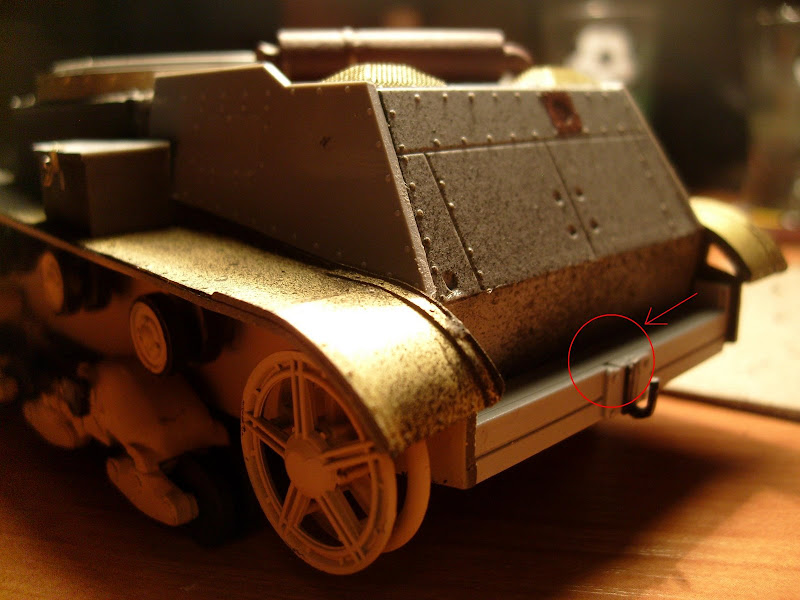

Myski79 Napisano 21 Kwietnia 2009 Autor Napisano 21 Kwietnia 2009 Witam po dłuższej przerwie święta sezon w pracy to wszystko nie sprzyja pracy przy modelu ale coś grzebie powoli... dłubie se blaszki powoli fajna robota.... Widzie Jedrass poratujcie co to za część w modelu Mirage nr 47 co to jest jak to wygląda jest tak odlana że mam problem z identyfikacją na zdjęciach które posiadam też nie bardzo widać Cytuj
Jarekk Napisano 21 Kwietnia 2009 Napisano 21 Kwietnia 2009 Ta część (47) służyła do blokowania, aby oczko liny nie spadło z uchwytu. To taka zapadka ze sprężyną. Cytuj
Myski79 Napisano 21 Kwietnia 2009 Autor Napisano 21 Kwietnia 2009 Ta część (47) służyła do blokowania, aby oczko liny nie spadło z uchwytu. To taka zapadka ze sprężyną. jak to mogło wyglądać? Cytuj
