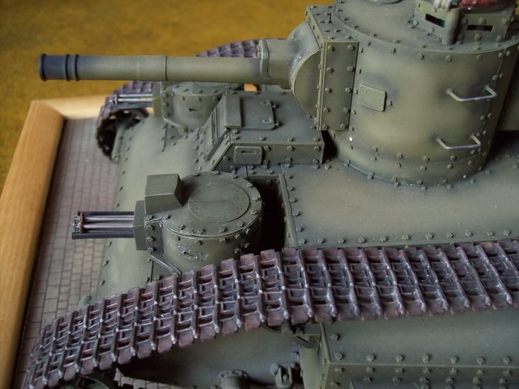

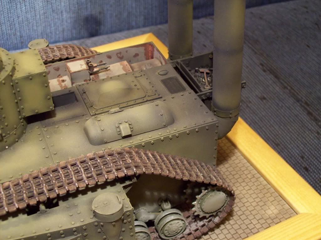

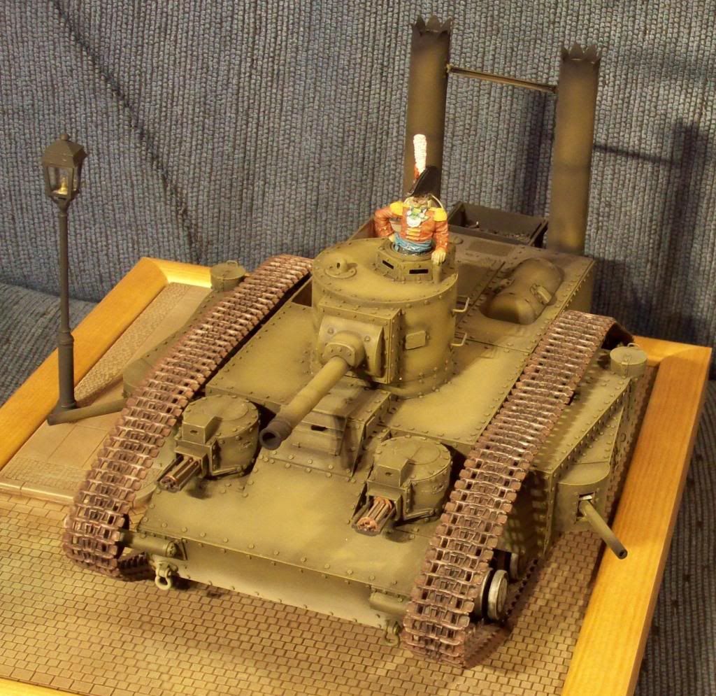

klaymen Napisano 22 Maja 2009 Share Napisano 22 Maja 2009 Przedstawiam model nad którym pracowałem od dłuższego czasu. Model powstał w większości z arkuszy polistylenu róźnej grubości, wykorzystałem też części modelu KV (głównie koła i gąsienice). Niektóre części (np. wieżyczki od Vickersa) pochodzą z innych modeli. Śruby to wycinane laserem elementy firmy Draf Model. Skala modelu to 1:35. Nie myślałem dokładnie nad tłem historycznym i przynależnością, dlatego nie ma żadnych oznaczeń. Figurka wygląda jak Napoleon, ale to alternatywna historia gdzie takie czapki mogły być modne dużo później . Czołg po ciężkich walkach wjechał do zdobytego miasta (może armia rosyjska po stłumieniu powstania listopadowego zajmuje Warszawę ?), z tej okazji dowódca tak się wystroił . To szare otwarte z tyłu to kocioł parowy -jak widać część izolacji jest zdjęta, kocioł był na szybko łatany po przestrzeleniu i izolacji oraz klap nie założono. Po drugiej stronie pod klapami niby jest drugi kocioł (w "rzeczywistości", bo w modelu go nie ma). Z przodu wyszła mi trochę duża przerwa między kołem napinającym a ostatnim na dole, ale nie miałem pasujących kół żeby tam dołożyć. p.s. Czy ma ktoś może jakiś patent na wykonanie flagi z wydruku z drukarki? Chciałbym mu dołożyć sztandar z jakimś herbem, ale nie mam pomysłu z czego go zrobić. Cytuj Odnośnik do komentarza Udostępnij na innych stronach More sharing options...
JACER Napisano 22 Maja 2009 Share Napisano 22 Maja 2009 Bardzo fajny patent Mi najbardziej do gustu przypadają te 'gatlingi' z "okresu westernowego " i 'węglarka' z tyłu pojazdu. A co figurki to tak sobie myślę: ten 'tank comander' ma zupełnie odjechany gust Cytuj Odnośnik do komentarza Udostępnij na innych stronach More sharing options...

wielkamucha Napisano 22 Maja 2009 Share Napisano 22 Maja 2009 Rewelacyjny!!! No, normalnie - Bardzo fajna sprawa. Ciekawie i całkiem logicznie obmyślana koncepcja, ogólna bryła, konstrukcja i uzbrojenie "zgrane" ze sobą i z epoką, którą mogłyby odzwierciedlać (mnie to bardziej pasuje pod drugą połowę XIXw., np. po 1870-80 roku ). Jedyne, do czego mógłbym się przyczepić, to stosunek długości oporowej gąsienicy do szerokości pojazdu - przy takim, jak w twoim modelu, to wóz miałby spore problemy z utrzymaniem się w linii prostej w czasie jazdy i manewrowaniem - powinien być dłuższy o jedno koło jezdne, lub węższy - tak o średnicę jednego z tych kominów. Choć, oczywiście, mógł być to błąd projektantów, który "wyszedł" dopiero przy próbach prototypu, który właśnie oglądamy (może on przecież przechodzić próby na froncie ). Za blisko są też te gąski względem boków kadłuba - prawie szorują o nie, a śladów żadnych na pancerzu nie ma, choć byłoby to nieuniknione. Tyle czepiania się, jak powiedziałem, BARDZO MI SIĘ PODOBA, zwłaszcza, że mam olbrzymi sentyment do pomysłów w stylu "what-if" z użyciem techniki z końca XIX i początków XX wieku. [edit] artoor_k, a czytałeś "Sierżanta"? Tam też "występują" czołgi o napędzie parowym i ręczne kartaczownice-gatlingi Cytuj Odnośnik do komentarza Udostępnij na innych stronach More sharing options...
