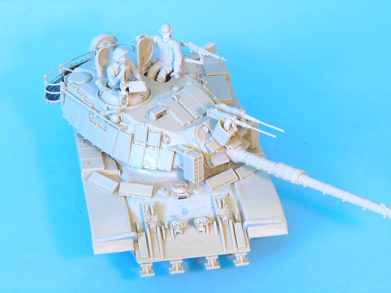

Witam
Prawie nic się nie ruszyło od ostatniego wpisu. Tylko kukły zostały pociągnięte podkładem piaskowym i wymieniłem błotniki na blaszane. Włazy inspekcyjne hamulców już raczej tak zostaną...

Witam
Model w pełni sklejony przed malowaniem (tylko koła i gąski zostały).
Ten trał, a dokładniej te łańcuchy powoli doprowadzały mnie do szału Na szczęście mam to już za sobą...
Wyczarowałem też zaczepy z drutu i blaszek po Tigerze, z resztą błotniki to też Tiger
