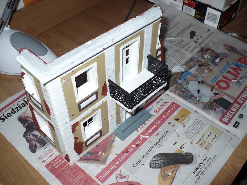

Dziś jeszcze porobiłem sobie przy budynku. I mam problem. Otóż ten zestaw nie posiada bruku i niczego innego i doradźcie i pomóżcie towarzysze co można zrobić i jak to zrobić. Pomożecie?
Oto efekty dzisiejszej pracy:

Bruk samemu możesz zrobić, na przykład nakładając na podstawkę gips ( równą powierzchnię), a następnie jakimś rylcem ( ja to kiedyś robiłem wkrętakiem precyzyjnym) wyryć kostki brukowe.

Jak pisałem dziś zadziałam i zadziałałem. Pokryłem cegły czerwoną suchą pastelą:
Raz, chodnik jest krzywy jak diabli, dwa, co to za alejka z rozwaloną ścianą kamienicy?? Tam nie powinni nic nie być, chyba że gruzy. Powyginaj trochę ten balkon, przecież nie ma pół chaty.

Gruzy powinny być i będą z tyłu a nie z boku gdzie kawałek chaty jeszcze jest.
Jeżeli masz na myśli tylko poręcze to racja.

Widać łączenie form muru
Wiesz na początku też tak myślałem, ale na pewno byłoby coś podobnego gdyby powyrywało ze ścian ramy okienne.

proponuję też urozmaicić kolorystykę cegieł
A mógłbyś trochę naprowadzić mnie bardziej o co Ci chodzi??
Z tyłu resztek kamienicy mógłbyś doczepić do resztek murów, pozostałości podłóg, rur i gruz kupę gruzu. Ogólnie to kupa roboty przed Tobą.
adamowi chodziło prawdopodobnie o nie doszlifowane łączenia między poszczególnymi kawałkami plastiku, z którego składałeś budynek :] trochę szpachlowania i pracy skalpelem przed tobą..
formę do płyt chodnikowych dostaniesz na alledrogo, albo możesz wykonać sam.. znajdź kilka klocków odpowiednich wymiarowo, wysmaruj olejem, zalej je na odpowiednią wysokość (grubość płyty) np. silikonem i korzystaj do woli (lub do wyczerpania się zapasów)
jeszcze jedno.. krawężnik przy krótszej ścianie zrobiłeś "wewnątrz" budynku (gdyby tam była kontynuacja ściany), jeżeli by prowadził wzdłuż budynku, to po zawaleniu się tegoż, krawężnik nie został by wciągnięty w głąb ruin :P
w tej chwili krajobraz wygląda raczej jak po tąpnięciu bądź trzęsieniu ziemi z silnymi ruchami tektonicznymi
taka rada jeszcze.. co do budowy dioramy.. wydaje mi się, że zbyt dużo szpachli, gipsu wylewasz na podstawkę.. będzie ciężka i dosyć krucha
jeżeli np. chcesz zrobić kupy gruzu.. zrób je z gazet, styroduru czy czegoś lekkiego, i dopiero ostatecznie uformowane pokryj gipsem, dodaj cegieł i jakichś posypek - całość straci na wadze (a to podobno teraz modne, sezon się zaczyna)

A jak można zrobić gruz z gazet? Trochę wydaje mi się to dziwne, ale skoro piszesz to musi być to dobry sposób. W tej chwili na zrobienie nowego chodnika jest już trochę za późno, ale ja naładuje trochę kurzu, śnieg i będzie się dobrze prezentowało. Jedyny problem to skąd wziąć lub jak zrobić gruz.
