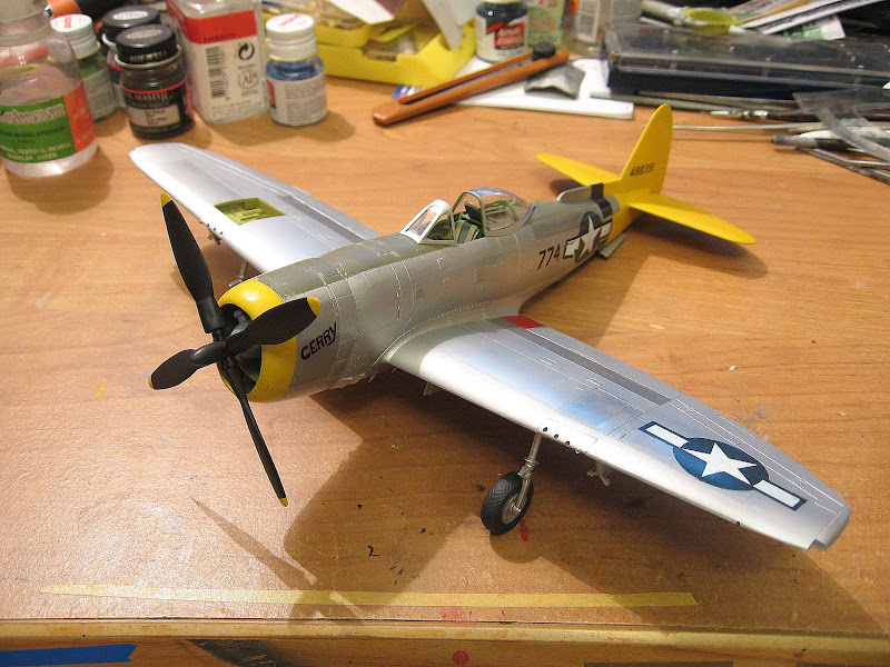

Jak robiłem P-47 w aluminium to metalizer MM pokrywałem ich "Sealer for metalizer" - lakierem utrwalającym metalizer. Następnie pokrywałem to sidoluksem w późniejszych etapach ale nie wiem na ile efekt jest dobry, w sumie robiłem to pierwszy raz. Próbka:
Model fragmentami był polerowany co chyba wyszło tym fragmentom na zdrowie w przeciwieństwie do miejsc nie polerowanych. Polerowane miejsca widoczne są przy lukach kaemów. Widać, że inaczej się błyszczą.
