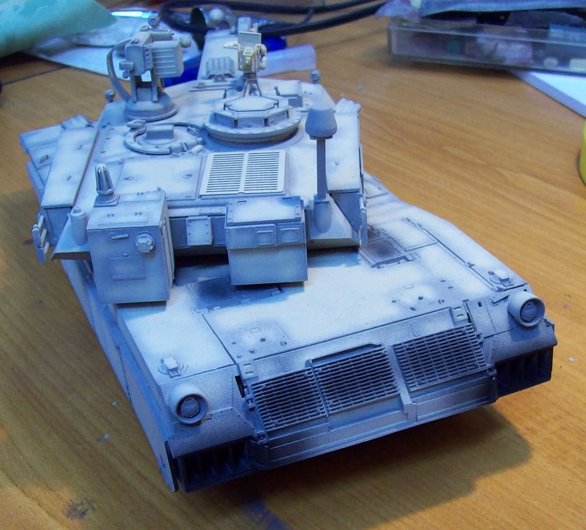

klaymen Napisano 19 Lutego 2010 Autor Share Napisano 19 Lutego 2010 Malowanie klasyczne -piaskowe. Jakoś Abrams kojarzy mi się od razu z pustynnym malowaniem. Na razie naniosłem tylko podstawowy kolor i czarny, będę malował jeszcze szczegóły. Myślę że przy oznaczeniach pofantazjuję trochę bardziej .Model na razie jest poskładany na sucho do zdjęcia. Aparat trochę przekłamuje kolor -w rzeczywistości jest to amerykański piaskowy z Model Mastera. Następnym razem postaram się zrobić lepsze zdjęcia. Cytuj Odnośnik do komentarza Udostępnij na innych stronach More sharing options...
Rafał Kobiela Napisano 19 Lutego 2010 Share Napisano 19 Lutego 2010 Super. Świetnie wygląda z tymi lufkami. Fartuchy specjalnie założyłeś na odwrót? Cytuj Odnośnik do komentarza Udostępnij na innych stronach More sharing options...

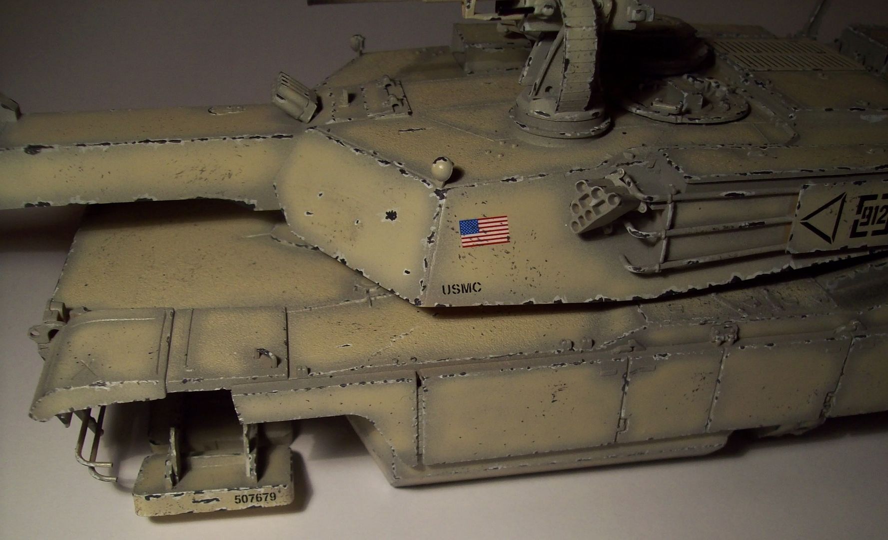

klaymen Napisano 24 Lutego 2010 Autor Share Napisano 24 Lutego 2010 Fartuchy specjalnie są odwrotnie, żeby z przodu wgłębienie na generatory antygrawitacji było odsłonięte. Przed następnymi zdjęciami trochę wyjaśnienia . Armia amerykańska używała na czołgach nowego rodzaju farby, częściowo pochłaniającej fale radaru. O ile na konwencjonalnych maszynach rozwiązanie to sprawdziło się, na hovertankach farba zaczynała odchodzić na załamaniach pancerza. Przyczyną tego było tarcie cząstek pustynnego pyłu o czołg poruszający się z dużą prędkością. Przy prędkościach rzędu 200 do 300 km/h już po paru kilometrach widać było zużycie farby. Po wprowadzeniu komputerowego wspomagania kierowania pojazdem ,gdy możliwa stała się jazda w kolumnie z dużymi prędkościami, ostatnie czołgi jadące w chmurze pyłu podniesionej przez pierwszy wyglądały niekiedy jak po miesiącach walk. Zacząłem malować obicia na modelu, i nie wiem czy nie jest ich trochę za dużo. Praca jest żmudna i idzie powoli. Zostały jeszcze do zrobienia obicia na wieży. Cytuj Odnośnik do komentarza Udostępnij na innych stronach More sharing options...
klaymen Napisano 24 Lutego 2010 Autor Share Napisano 24 Lutego 2010 Obicia już gotowe. Nie wiem czy trochę nie przesadziłem bo czołg wygląda teraz na bardzo zużyty. Ale myślę że efekt nie jest zły. Cytuj Odnośnik do komentarza Udostępnij na innych stronach More sharing options...
93mati Napisano 25 Lutego 2010 Share Napisano 25 Lutego 2010 Brakuje tylko obić robionych gąbką Jak będą takie to można pogratulować udanego modelu Cytuj Odnośnik do komentarza Udostępnij na innych stronach More sharing options...
ShaDow FoX Napisano 25 Lutego 2010 Share Napisano 25 Lutego 2010 Bardzo dobrze to wygląda, w końcu to jest SF, a takie pojazdy kojarzą mi się właśnie z tak dużym zużyciem, zrób gdzieniegdzie jeszcze gąbką tak jak napisał 93Mati Cytuj Odnośnik do komentarza Udostępnij na innych stronach More sharing options...
Piotrek W. Napisano 26 Lutego 2010 Share Napisano 26 Lutego 2010 To ja jeszcze w sprawie obić. Mimo, że to SF to dla mnie trochę one jakieś za bardzo SF. Są bardzo równomiernie rozmieszczone dookoła czołgu i tylko na wszystkich krawędziach. Np wyrzutniki granatów (chyba) w ogóle nie sa nawet draśnięte a tuż obok jest obić mnóstwo. To sam z płytami czołowymi np. wieży wyglądają jak nówki. Dorób do nich jakieś zadrapania czy rysy od kamieni uderzających w czołg poruszający się z prędkością 200-300 km/h. A poza tym ładnie wygląda. Będzie jeszcze jakieś dodatkowe brudzenie? Cytuj Odnośnik do komentarza Udostępnij na innych stronach More sharing options...
Sofa Napisano 27 Lutego 2010 Share Napisano 27 Lutego 2010 Z tymi obiciami to przesadziłeś.Czołg wygląda trochę tak jakby wyszedł z pralki. Ale poza tym model naprawdę zasługuje na gratulacje. Cytuj Odnośnik do komentarza Udostępnij na innych stronach More sharing options...
klaymen Napisano 1 Marca 2010 Autor Share Napisano 1 Marca 2010 Uff, nareszcie po wystawie, można się wziąć za modelarstwo . Jak ktoś był w na wystawie Bytomiu to mógł mnie zobaczyć na stanowisku przyjmowania modeli Wracając do Abramsa dorobiłem obicia gąbką, i trochę pędzlem na przednich płytach wieży i gdzieniegdzie w innych miejscach. Wyrzutnie granatów specjalnie zostawiłem nieobite -skojarzyło mi się że w niemieckim Tygrysie były jednorazowe i wymieniali je na nowe po każdym użyciu. Ale od tamtego czasu rzeczywiście technika poszła trochę do przodu, zwłaszcza w SF i są tak stare jak reszta czołgu. Będą jeszcze pomalowane na czarno w środku, i trochę okopcone przy wylotach. Z dodatkowego brudzenia myślę o washu i może suche pastele, ale jeszcze zobaczę. Dodałem też kalki -próbowałem sam drukować ale mi nie wyszły, na szczęście znalazłem niezłe ze starych modeli. Z drugiej strony czołgu są symetrycznie. Cytuj Odnośnik do komentarza Udostępnij na innych stronach More sharing options...
