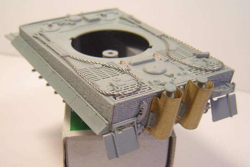

Tomek_gnr Posted March 1, 2010 Share Posted March 1, 2010 kurde, taki tygrysek dragona w 1/72 to jedno wielkie uproszczenie. Oslony wydechow przyklejone zle bo wciecie powinno byc od zewnatrz, ponadto ta listewka do ktorej sa przekrecane te oslony tam gdzie nie ma wciecia schodzi na górze w trojkat a dragon tego nie odwzorował juz. Quote Link to comment Share on other sites More sharing options...
Marek Ziętek Posted March 1, 2010 Share Posted March 1, 2010 Witam ,i jeszcze to że Dragon nie zrobił obrysu klapy silnika widać to dokładnie na piątym zdjęciu ,ale to jest wada wszystkich jedynek oprócz nowego initiala . Co do waloryzacji tego modelu to eduard robi blaszke do bergetigra. Quote Link to comment Share on other sites More sharing options...
Longer08 Posted March 6, 2010 Author Share Posted March 6, 2010 Trochę poprawiłem te osłony: Z blaszki nie skorzystam, bo droga pewnie. Co niektóre rzeczy próbuje dorabiać ale nie skupiam sie szczególnie na zgodności historycznej. Obecnie męczę sie z dźwigiem i zastanawiam sie czy nie skręcic sobie linki bo ta plastikowa imitacja mi sie nie podoba. Który miliput nada sie na dorobienie zimma na przedniej płycie? Quote Link to comment Share on other sites More sharing options...

Tomek_gnr Posted March 23, 2010 Share Posted March 23, 2010 no wyglada calkiem ladnie, na obecnym etapie mozna by sie jeszcze pokusic np o dorobienie jakichs konkretniejszych uchwytów przy wlazach na wieży czy na tylnej plycie silnikowej albo kabelka do lampy z przodu, kwestia odpowiednio cienkiego drucika i mozna te elementy ladnie odpicowac ;) Quote Link to comment Share on other sites More sharing options...

Longer08 Posted April 2, 2010 Author Share Posted April 2, 2010 Dziś dorobiłem uchwyty, wydaje mi się ze to wszystkie? fotki: Chyba wyglądają trochę lepiej Quote Link to comment Share on other sites More sharing options...
Tomek_gnr Posted April 2, 2010 Share Posted April 2, 2010 no i elegancko jeszcze przewod do lampy mozesz dorobic ;) Quote Link to comment Share on other sites More sharing options...
Longer08 Posted April 2, 2010 Author Share Posted April 2, 2010 no i elegancko Smile jeszcze przewod do lampy mozesz dorobic ;) Dorobie tylko muszę sobie poszukać fotki, żeby wiedzieć jak on mniej więcej wyglądał Quote Link to comment Share on other sites More sharing options...
Tomek_gnr Posted April 2, 2010 Share Posted April 2, 2010 posluzylem sie fota mojego modelu bedziesz musial dorobic jeszcze ten grzybek taki gdzie idzie kabel od lampy ;) Quote Link to comment Share on other sites More sharing options...
Longer08 Posted April 5, 2010 Author Share Posted April 5, 2010 Dorobiłem kabel do lampy, średnio to wyszło ale jest lepiej niż bez. Łopatę zrobiłem z blaszki bo plastikowa mi się nie podobała. Dźwig dostał hak Szekle doklejone. I parę fotek poglądowych Mile widziane są oczywiście komentarze Quote Link to comment Share on other sites More sharing options...
