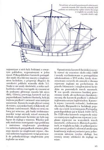

Zeskanowałem wszystko na temat statków Kolumba z THE SHIP oraz z nowo wydanej Encyklopedii Statków Żaglowych
Nigdzie nie widać mocowań broni na burtach.
Te wystające elementy to są dulki na łodzi okrętowej. Często łodzie okrętowe w dłuższych podróżach wożono w elementach aby nie zabierały miejsca na pokładzie gdzie spała załoga i lokowano żywy prowiant. Owszem szalupy były holowane za statkiem ale w przelotach na wodach przybrzeżnych aby można je było użyć do transportu. Pusta łódź za okrętem na większej fali by się przewróciła.
Na tej stronie gdzie miałeś książkę o Kolumbie wpisz tutuł " Historic Ship Models Wolfram zu Mondfeld ". Będziesz miał wszystko o budowie modeli .
łał tak na szybko bardzo dzieki juz zaczynam wpatrywac sei w monitor nad zeskanowanymi kartami
ciekawe co piszesz o łodziach nie wiedziałem ze była taka opcja - w czesciach, raczej mało przydatne w sztormie
czyli rozumiem ze przy takiej jednostce (20m) to raczej pokladową szalupe powinienem sobie odpuscic na dalekomorskiej wyprawie raczej by przeszkadzała w obsludze tylu masztów
ciekawe ze tutaj nina jest w konfiguracji 4 x falkonet ...
i trzema masztami hm cały czas sie wacham
pyt dodatkwe jak jest z drabinkami na wantach były czy nie było ?
i jak wygladało zamocowanie bezanmasztu - chodzi mi o ten ostatni - wg terminologi bezan ale ... no mniejsza z tym jak on byl wmontowany w poklad .... nie mogł przechodzic do dna ... no bo rumpel od steru no wlasnie ten ster ! jak to moglo wygladac
jeszcze raz dzieki ide wpisywac hasło
no i wpisałem ciagne dzieki to musi byc fajne... zaraz zabieram sie za lektura a wieczorem wrzucę jeszcze zdjecia burty
Na takich małych jednostkach była w całości szalupa mała \teraz nazywamy ją "bączek"/ chyba nazywała się "gig"/ang/ . Gdzieś czytałem że do XV w. na statkach z morza śródziemnego nie wożono szalup. Szalupy używał tylko kapitan do odwiedzenia "kumpli" na lądzie albo jechał na inny stateczek na szklaneczkę Porto lub lampkę Grogu.
Bezan był wstawiany w jarzmo umieszczone w pokładzie i przymocowany dodatkowo mógł być do pawęży rufowej .Wanty utrzymywały go w odpowiednie pozycji.
Na masztach z ożaglowaniem łacińskim nie daje się wyblinek gdyż nie potrzebna jest obsługa rei. Reja żagla ukośnego jest do refowania i zwijania opuszczana na pokład. Natomiast gdzie do obsługi żagla w każdych warunkach pogodowych jest potrzebna załoga na rejach tam mamy drabinki sznurowe w postaci wyblinek między wantami.
