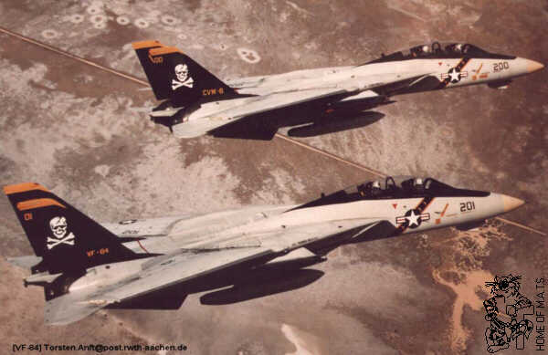

Woit Posted January 25, 2011 Author Share Posted January 25, 2011 Krawędzie natarcia stateczników pionowych Jednolite malowanie sugeruje lata 80, krawedzie natarcia stateczników pionowych (35 w instr u Ciebie)były malowane wtedy w kolorze całego samolotu Instrukcja również to sugeruje a nawet datuje na 1981. Na stronie http://www.anft.net/f-14/f14-photo-07.htm jest kilka zdjęć które nie rozwiązują jednak problemu. Jest tam malowanie "mojego" egzemplarza ale ze starszymi znakami przynależności. Chyba jednak zostawię to tak jak w instrukcji - tj. pomaluję aluminium. Quote Link to comment Share on other sites More sharing options...
pilex7 Posted January 25, 2011 Share Posted January 25, 2011 Jeszcze jedno zdjęcie datowane na 1981 rok a tu inne, ale już z 2006 roku. Quote Link to comment Share on other sites More sharing options...
Woit Posted January 25, 2011 Author Share Posted January 25, 2011 Jeszcze jedno zdjęcie datowane na 1981 rok (...) Dzięki pilex7 . No i jak widzę to krawędzie natarcia skrzydeł są "kamuflażatowe", nie ma potrzeby ich srebrzyć. Quote Link to comment Share on other sites More sharing options...
